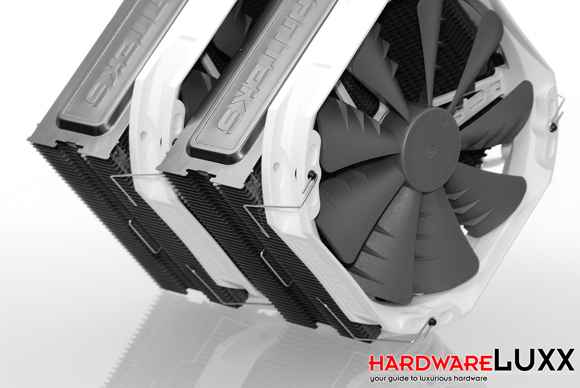

Für die Montage wird die Backplate mit vier langen Schrauben bestückt, die auf der Sockelseite mit Abstandshaltern gesichert werden. Anschließend werden zwei Halteklammern auf diese geschraubt. Danach werden die Vibrationspads an den Kühlkörper angebracht, ehe der Kühler mit einem über die Bodenplatte verlaufenden Steg mit insgesamt drei Schrauben befestigt wird. In den seitlichen Bohrlöchern der Lüfter werden nun vier kleine Plastikhalterungen angebracht und anschließend die Drahtklammern durchgesteckt. Dies hat den Vorteil, dass die Klammern fest mit den Lüftern verbunden sind und während der Montage nicht mehr verrutschen können. Die Lüfter werden zu guter Letzt ebenfalls mit Vibrationspads ausgestattet und dann am Kühler befestigt.
Die Montage gestaltet sich - wie auch beim be quiet Dark Rock 2 - ohne großen Tadel und ist auch recht schnell erledigt. Im Unterschied zum Dark Rock erfolgt die Sicherung jedoch mit Federschrauben, die unter Umständen einen gleichmäßigeren Anpressdruck ermöglichen. Fernerhin ist keine der Schrauben von Verschleißerscheinungen betroffen.
