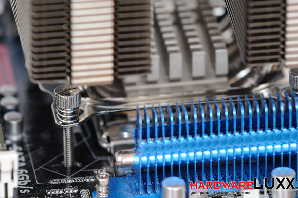

Zu Beginn der Montage wird die Backplate mit langen Schrauben versehen und von der Mainboard-Rückseite aufgesteckt. Danach werden diese mit kleinen Muttern gesichert. Das bereits mit dem Kühler verschraubte Retention-Kit muss - in der Theorie - nur noch aufgesetzt und verschraubt werden. Aber: Solange das Mainboard im Gehäuse verbaut ist, kommt man nicht an die Rändelschrauben zum Festziehen. Um einen Ausbau der Hauptplatine kommt man nicht herum. Nachdem das Mainboard ausgebaut und die Schrauben von Hand angezogen worden sind, folgt auch schon das nächste Problem. Der Kühler ragt weit über die Schrauben, sodass man diese nicht mit einem herkömmlichen Schraubendreher festziehen kann. Mit einer Zange, viel Geduld und einigen unschönen Metallspänen auf der Leiterplatine gelang es uns schließlich, die Schrauben anzuziehen und den Kühler zu montieren.
Fazit: Die Montage des Zero Infinity Free Flow+ ist ein sehr steiniger Weg. An seinem Ende stehen viele verstrichene Minuten, Schweißperlen auf der Stirn und etwas Metallabrieb der Thumbscreews durch das unorthodoxe Fixieren auf dem Mainboard.
