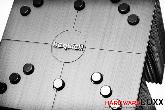

Für die Montage des Dark Rock Pro 2 wird die mitgelieferte Backplate auf der Rückseite mit langen Schrauben befestigt und auf der Vorderseite mit Plastikkappen gesichert. Im Anschluss wird an den Kühler das Retention-Kit angeschraubt und dieser auf die vorher platzierten Schrauben der Backplate aufgesetzt. Die endgültige Sicherung der Schrauben erfolgt durch ein Festziehen mit dem Schraubendreher auf der Rückseite.
bq darrock_pro2_02
Die Montage gelingt mit am einfachsten von allen getesteten Kühlern (auch mit eingebauten Mainboard) und ist schnell erledigt. Allerdings sollte man darauf achten bei der Montage keinen zu kleinen Schraubendreher zu verweden, da sonst die Schraubenköpfe leicht lediert werden können.
Die mitgelieferten Lüfter mit der Lagertechnik der Silent Wings 2 erweisen sich als angenehm geräuscharm. Lediglich das drehzahlarme Verhalten des großen 140-Millimeter-Lüfters bereits ab 7 Volt trübt etwas den Eindruck. Ärgerlich: Der 120-Millimeter-Lüfter besitzt keine Litze zur Übertragung der Rotationsgeschwindigkeit. Subjektiv haben wir den Eindruck, dass der 120-Millimeter-Lüfter ebenfalls bei einer Spannung von 7 Volt etwas drehzahlschwach zu Werke geht. Aufgrund der eben geschilderten Umstände, lässt sich dies jedoch nicht belegen. Wer die Lüfter jedoch per PWM-Modulation regelt, dürfte keine Probleme haben.
