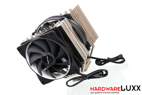

Beginnen wir mit unserem Fazit, den Anfang macht erneut der K2 aus dem Hause Alpenföhn. Gemessen am Lieferumfang fällt dieser beim K2 sehr vollständig aus, ein im Lüfterkabel integrierter Y-Adapter und ein Spannungsadapter können vieles erleichtern. Die Verarbeitung ist ok, reicht aber nicht ganz an die des Phanteks oder be quiet heran. Die mitgelieferten Lüfter erledigen ihren Job zuverlässig und ohne allzu störende Nebengeräusche, einzig der 120-Millimeter-Lüfter könnte dem in oder anderen bei voller Drehzahl etwas zu laut geraten sein. Die Montage ist in der Regel schnell erledigt, wäre da nicht das unschöne Problem der Kombi-Backplate für AMD- und Intel-Sockel im Zusammenspiel mit einigen Mainboards. Hier sollte der Hersteller besser zwei Backplates anbieten als eine, die im Zweifelsfall dem Seitenschneider zum Opfer fällt.
Die Leistung bewegt sich auf einem soliden Niveau, der K2 setzt aber keine neuen Rekorde. Von einem Semi-Passiven-Betrieb sollte man hingegen eher Abstand nehmen. Ein dritter Lüfter macht zusammen mit diesem Kühler ebenso keinen Sinn. Mit einem Preis von gegenwertig 54,94 Euro - Stand Preisvergleich 18.04.2012 - ist er aber der günstigste Dual-Towerkühler im Test und damit in Sachen Preis / Leistung durchaus attraktiv.
An dieser Stelle sei schon einmal darauf hingewiesen, dass wir in einem Artikelspezial zum Thema konvexe und ebene Bodenplatten im Zusammenspiel mit Intel-Plattformen den K2 mit einer geänderten, leicht konvexen Bodenplatte erneut testen und die Ergebnisse vergleichen werden.

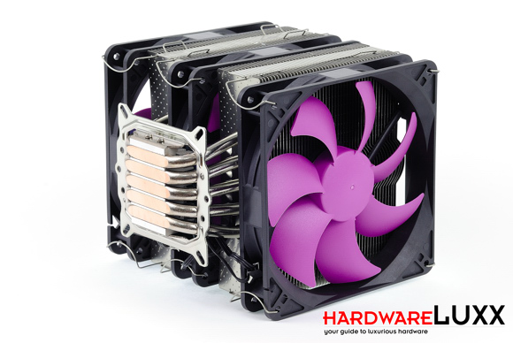

Der Phanteks PH-TC14PE bietet von einer entkoppelten Lüfterbefestigung über einen Y-Adapter bis hin zu einem Spannungsadapter alles an Zubehör, was man sich wünschen könnte. Die in Sachen Optik vielseitig gestaltete eloxierte Farbgebung und die hohe Qualität der Verarbeitung des Kühlkörpers sind gelungen. Die beigelegten Lüfter punkten mit ihrem leisen Betriebsgeräusch und dem linearen Verhalten aus anliegender Spannung und Drehzahl. Die Montage ist schnell erledigt und gelingt ohne große Verkrampfungen. Besonders die stabile Befestigung der Lüfterklammern mit dem Ventilator mittels der zusätzlichen Plastikösen ist innovativ und erleichtert den Einbau ungemein.
An der Leistung des Kühlers gibt es ebenso wenig zu rütteln, der Phanteks ist der beste der fünf getesteten Twin-Tower und überzeugt auch im Semi-Passiven-Einsatz. Einzig der Prolimatech Genesis macht ihm ernsthaft den Platz als bester bisher von uns getesteter Luftkühler etwas streitig. Mit einem Straßenpreis ab 79,90 Euro - Stand Preisvergleich 18.04.2012 - fällt dieser schon recht deftig aus. Dafür bekommt man einen Luftkühler, der die Redaktion in so ziemlich allen Punkten überzeugen konnte. An dieser Stelle zücken wir daher unseren Excellent-Hardware-Award.
