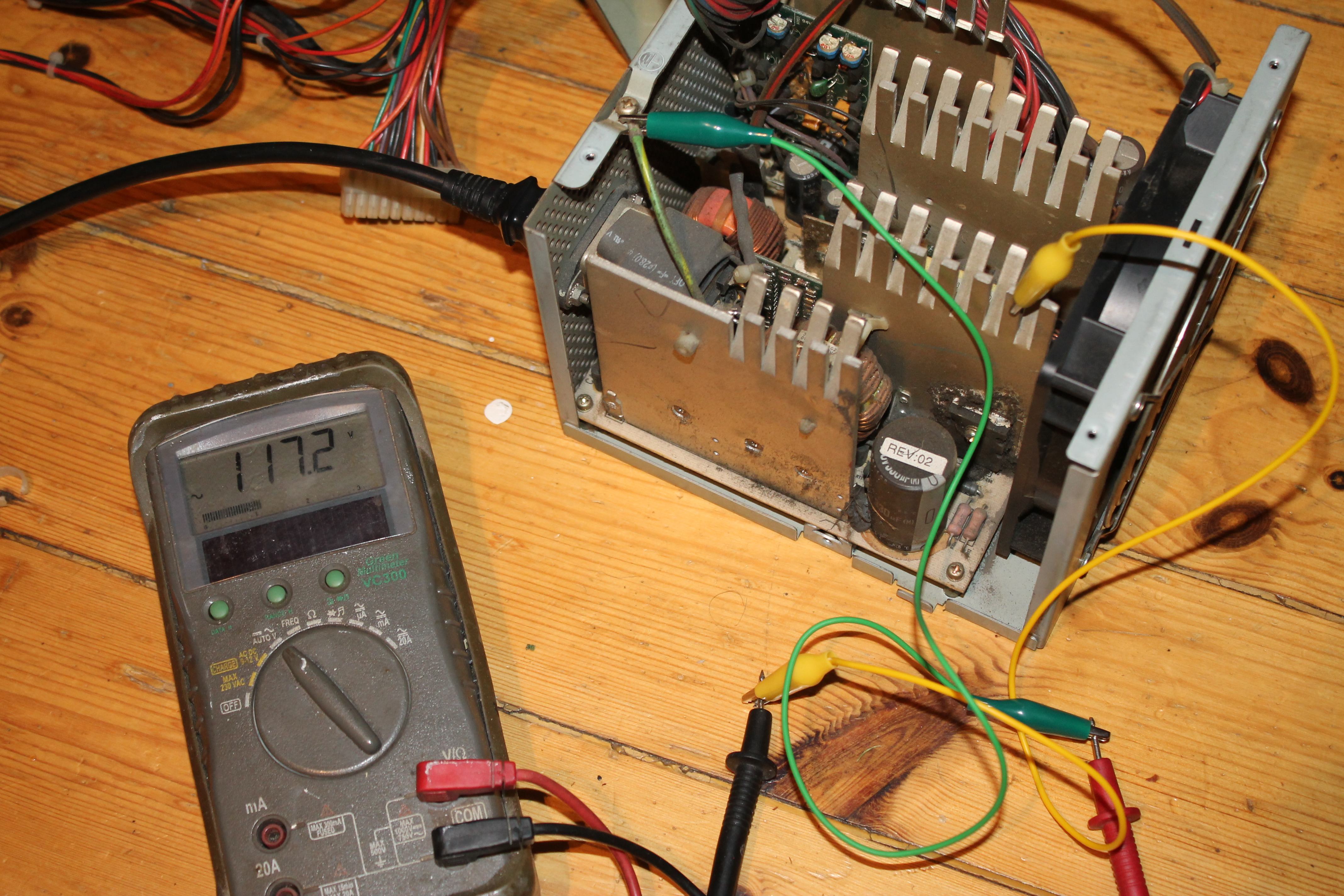

Ich mess das sonst nochmal nach - ist schon ewig her :) 2001 oder so umgebaut ?!
Aber ich weiß das die Saft hatten, 60v, 70v oder auch 80v - irgendsowas.
Muss halt nur erstmal wieder alles aufbaun.
Wenn du es extra aufbauen musst, brauchst du es auch nicht, es sei denn, deine Neugier ist größer. Ich meine mich zu erinnern, dass man bei Primärelkos die oben keine Isolierung haben auch eine Spannung am Becher messen kann, obwohl der mit nichts verbunden ist. Jener wird einfach nur kapazitiv aufgeladen. Ist dasselbe, wenn man ein Stromkabel in der Wand hat, wo eine Ader nicht genutzt wird. Dort kann man einen "Lügenstift" dran halten und er wird leuchten. Hält man dan den Finger an die Ader und erdet sie quasi daurch, erlischt auch die Glimmlampe im Lügenstift.
Doch, Neugier ist da :)
Ich hab auch seitdem niewieder ein Netzteil gehabt/gesehn/gehört, wo die Kühler Saft hatten - war damals schon n Weird - und jetz seh ich das von Masterchief79 ?!

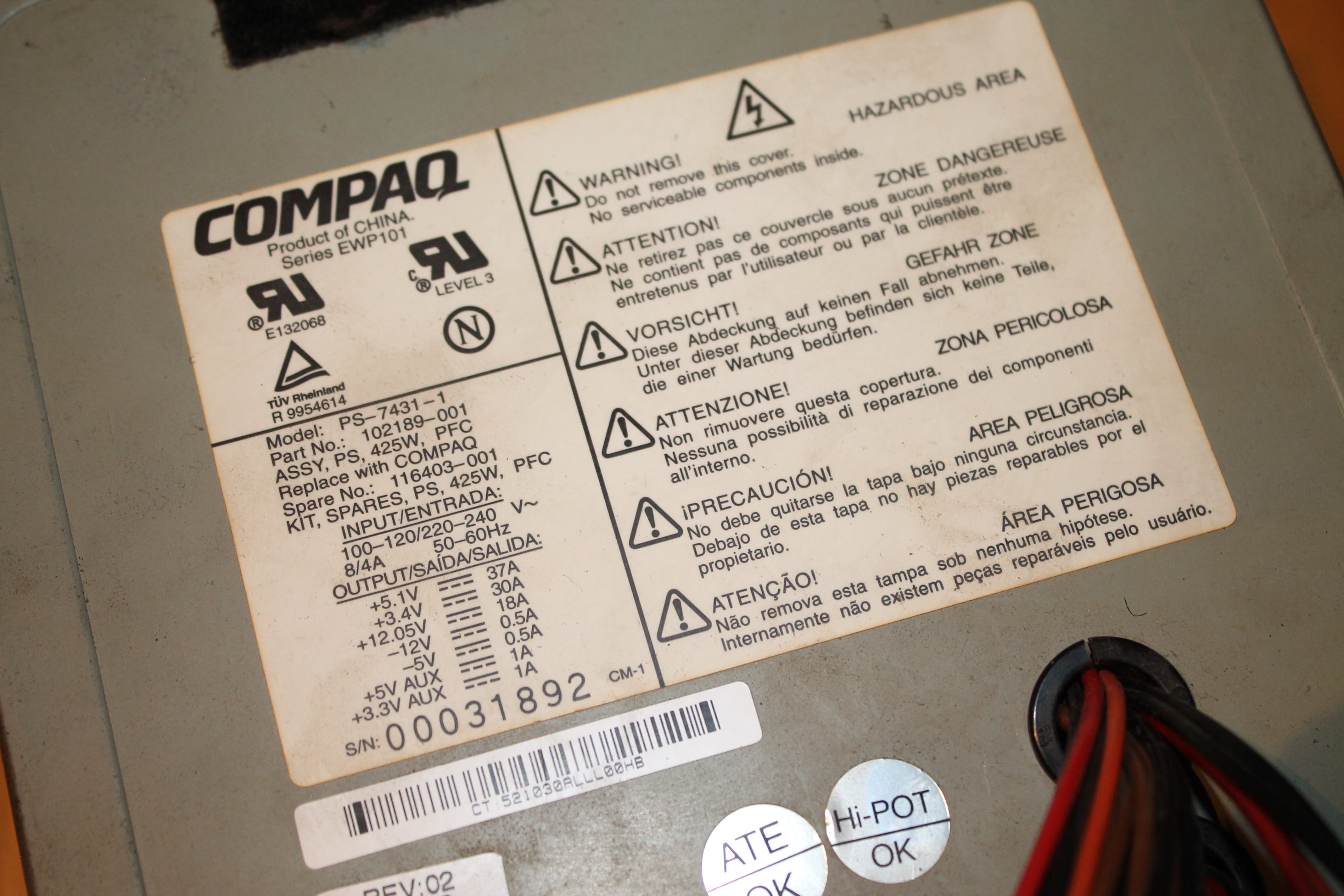

Puh, das wusste ich nicht. Wieder was gelernt. Das NT ist jetzt für die Tonne, weil der Fehler irgendwo im 230V Bereich liegt und ich da definitiv nicht drin rumstochern oder nochmal Ersatzteile bestellen werde.
Die Frage ist nur, kann man die sekundärseitigen Elkos noch benutzen? Oder sogar den SnapIn, der den Short in irgendeiner Weise gespürt haben dürfte?
Ich persönlich würde das ganze Netzteil entsorgen. Samt den Elkos. Ich hatt einen ähnlichen Fall. Afaik waren die geretteten Bauteile am Ende auch im Sack.
Okay, danke euch, dann schmeiße ich das Ding lieber weg. Nichts wäre ärgerlicher, als dass es noch Hardware mit in den Tod nimmt.
Schade, denn ich hab das Teil 2008 neu gekauft und nur sicherheitshalber überholen wollen, aber an diesem Punkt Haken dran.

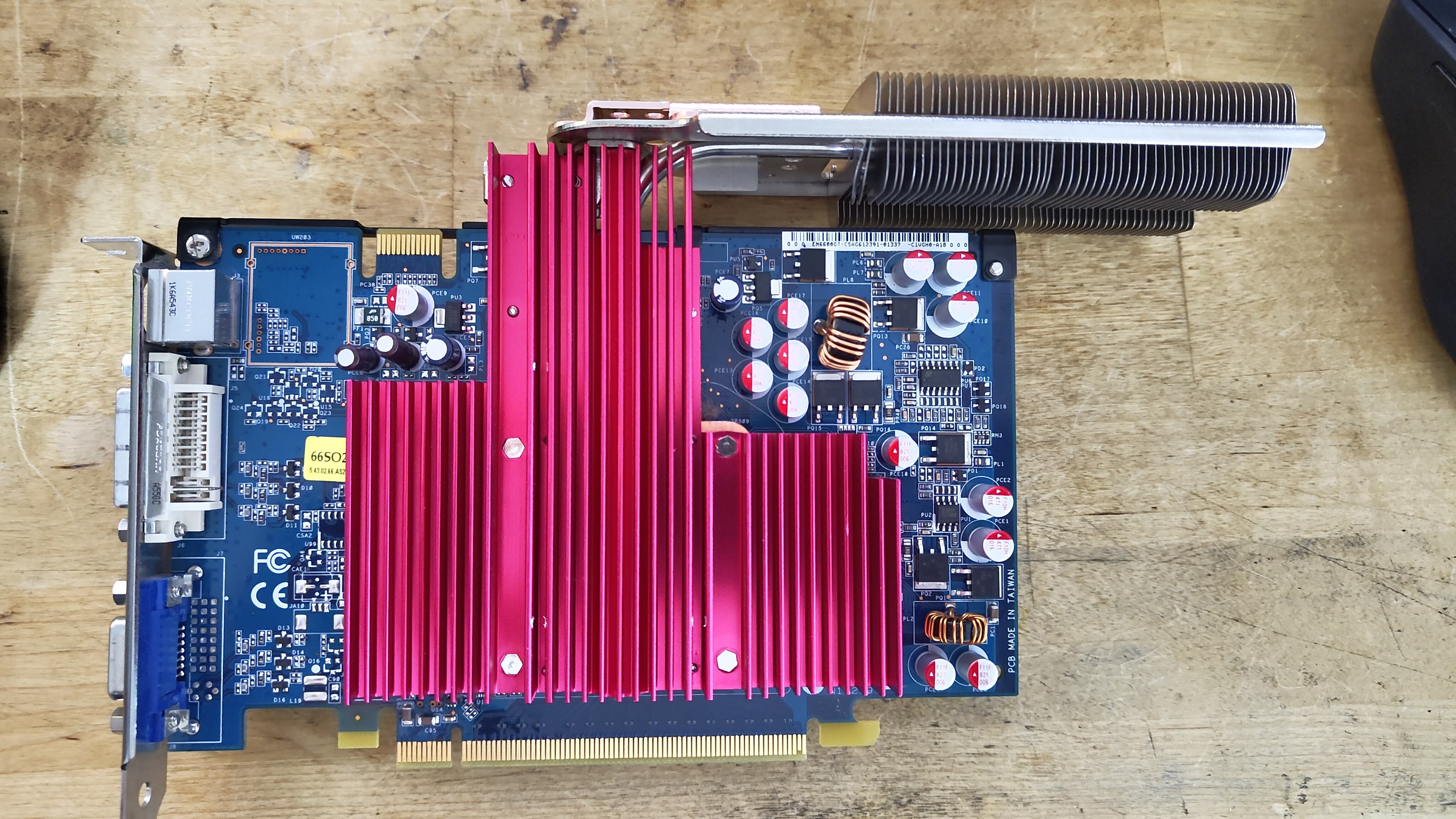

Nächster Dauerbrenner, die 6600GT 256MB und ihre Elkos. :d
Die erste Karte hatte ich mit Kemets bestückt (1000/6,3 und 470/16), die daraufhin Spulenfiepen entwickelt hat und sehr heiß im VRM wurde.
Ich habe hier auf Tipp von @WMDK Kyocera AVX draufgemacht, in der lahmsten Serie, die ich finden konnte.
470/16: https://www.mouser.de/ProductDetail/581-RPF0611471M016K (16 ESR)
820/6,3: https://www.mouser.de/ProductDetail/581-RPF0609821M006K (22 ESR)
Erstmal die 470er ersetzt - Karte bootete problemlos und lief einwandfrei. Kein Fiepen.
Dann die 820er draufgemacht - kein Bild mehr. Keine GPU Spannung anliegend. Ich werd wahnsinnig. :d
Die originalen Nichicon haben real 24 ESR, 22 ESR Polys wären eigentlich ein perfekter Ersatz. Die 820er durchgemessen. Realer ESR von 5-6mOhm. Dankeschön auch.
Normalerweise fressen 6600GTs alle noch so straffen Polys. Auf dieser Karte sitzen hinter der Spule für die GPU Spannung aber gleich 5x oder 6x 820/6,3er parallel, dass der Gruppen-ESR bei einer so starken Abweichung natürlich gleich richtig in den Sinkflug geht. Das hat gereicht, dass die Karte nicht mal mehr ein Bild ausgibt.

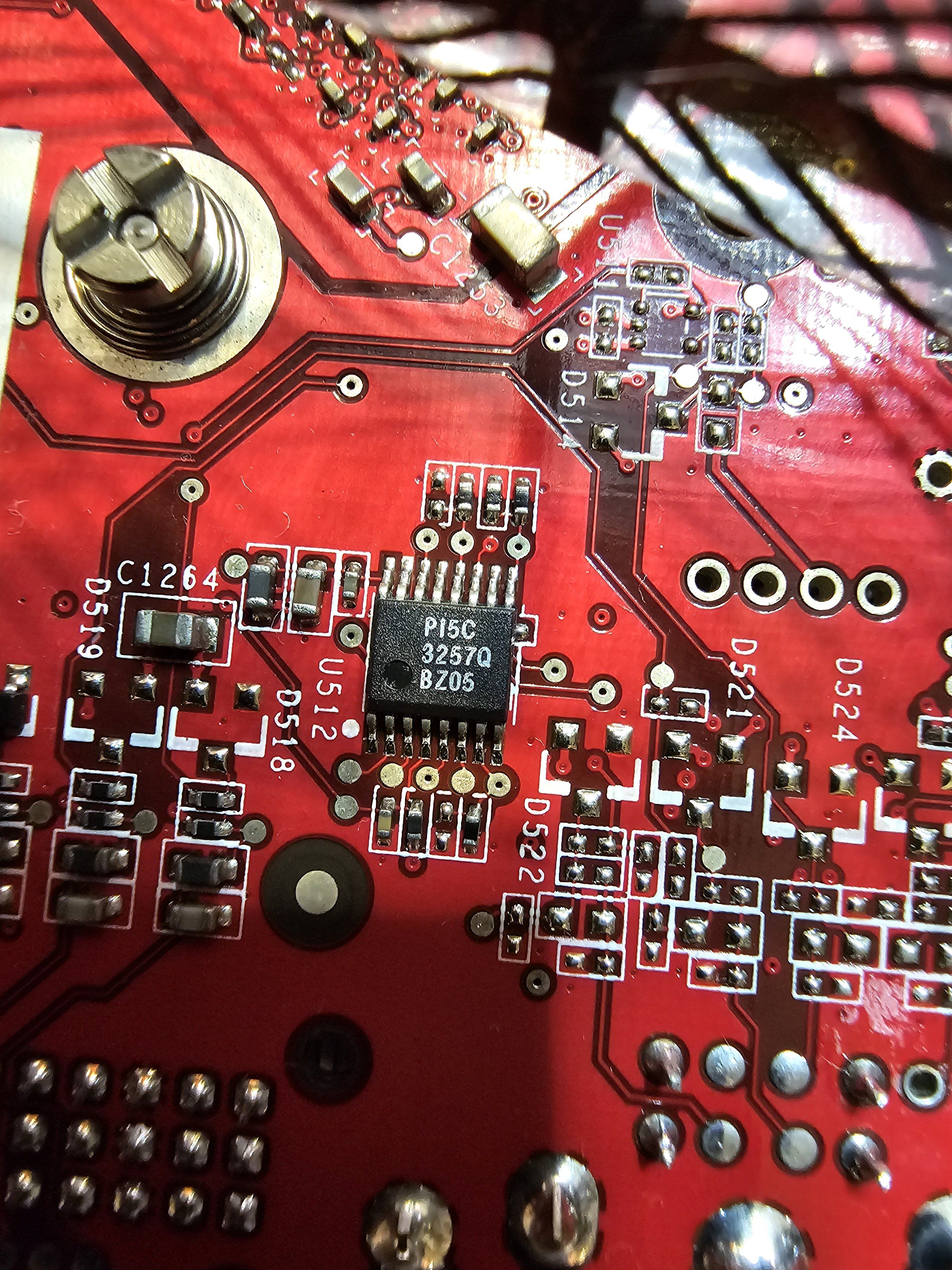

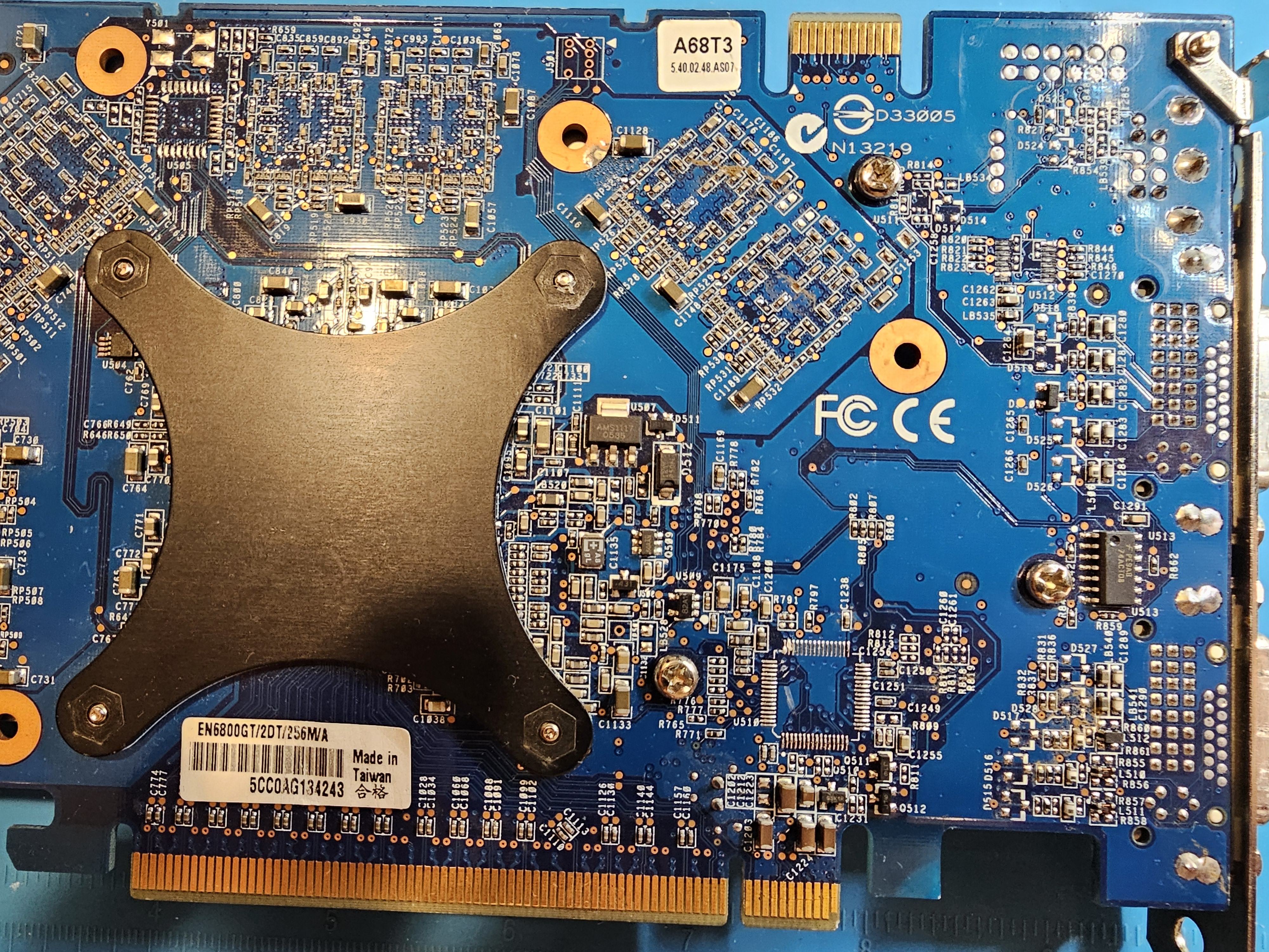

Hat zufällig wer ne Asus 6800 GT PCIe und kann mir den Chip nennen der hier fehlt?
Auf einer MSI 6800 GT (rot) ist der drauf. Auf Retro Web scheint der Chip bei der Asus aber leicht anders. Da aber der sonstige Aufbau drunrum ähnlich aussieht vermute ich dass die Chips die selbe Funktion erfüllen

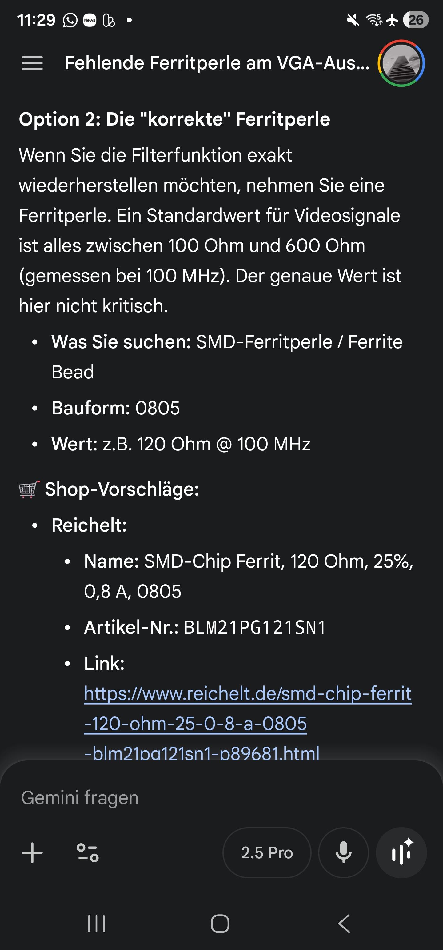

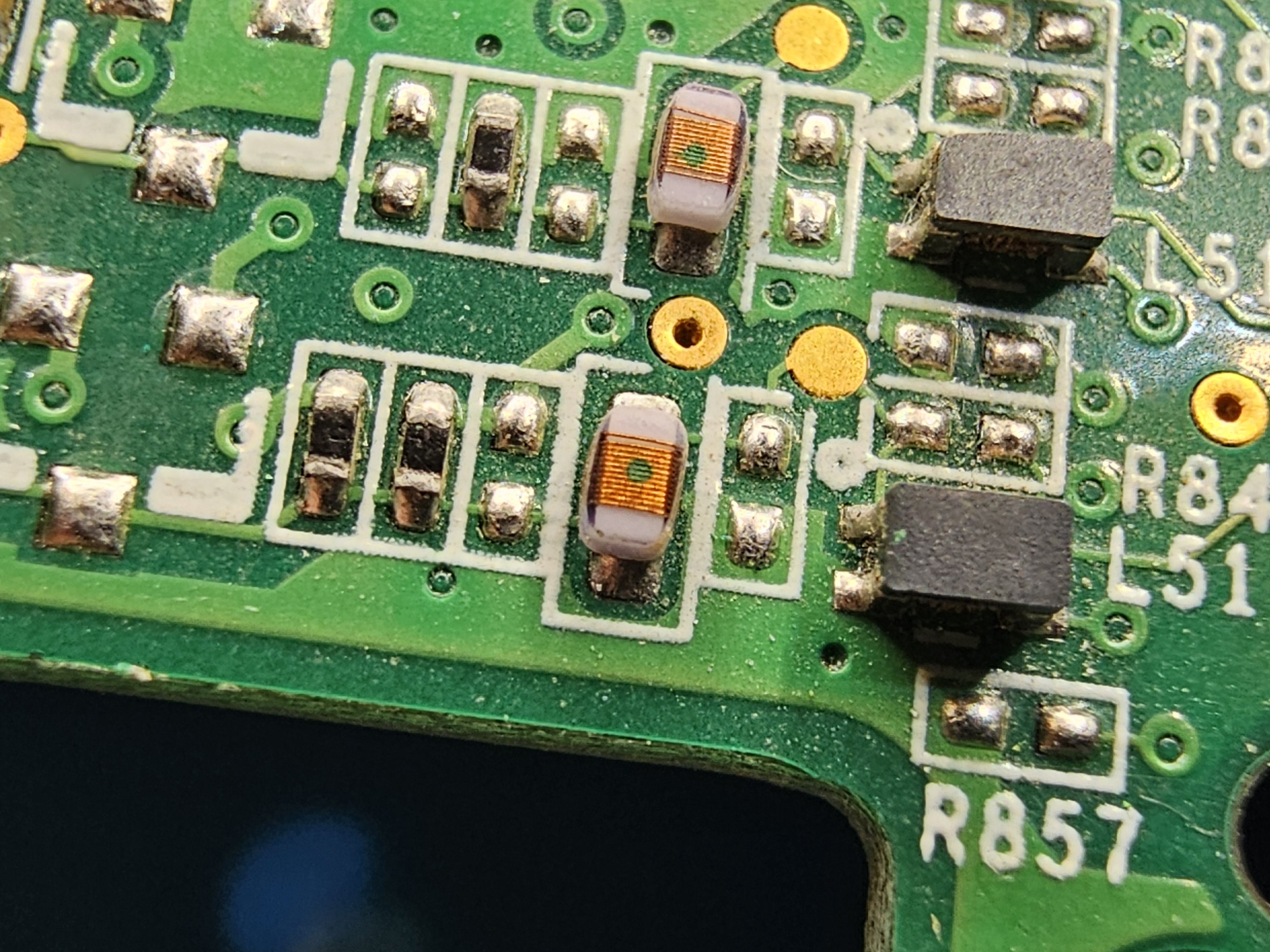

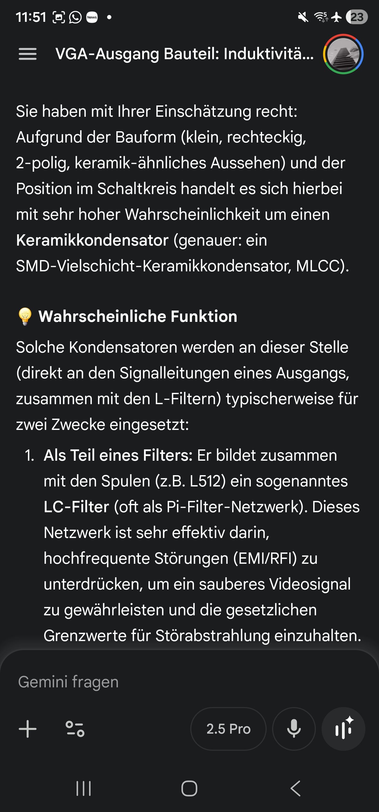

Die AI macht einem langsam echt Angst. Auch wenn teils noch Müll und Halluzinationen kommen, kommt wenn man den Müll filtern/erkennen kann teils echt nützliches raus.

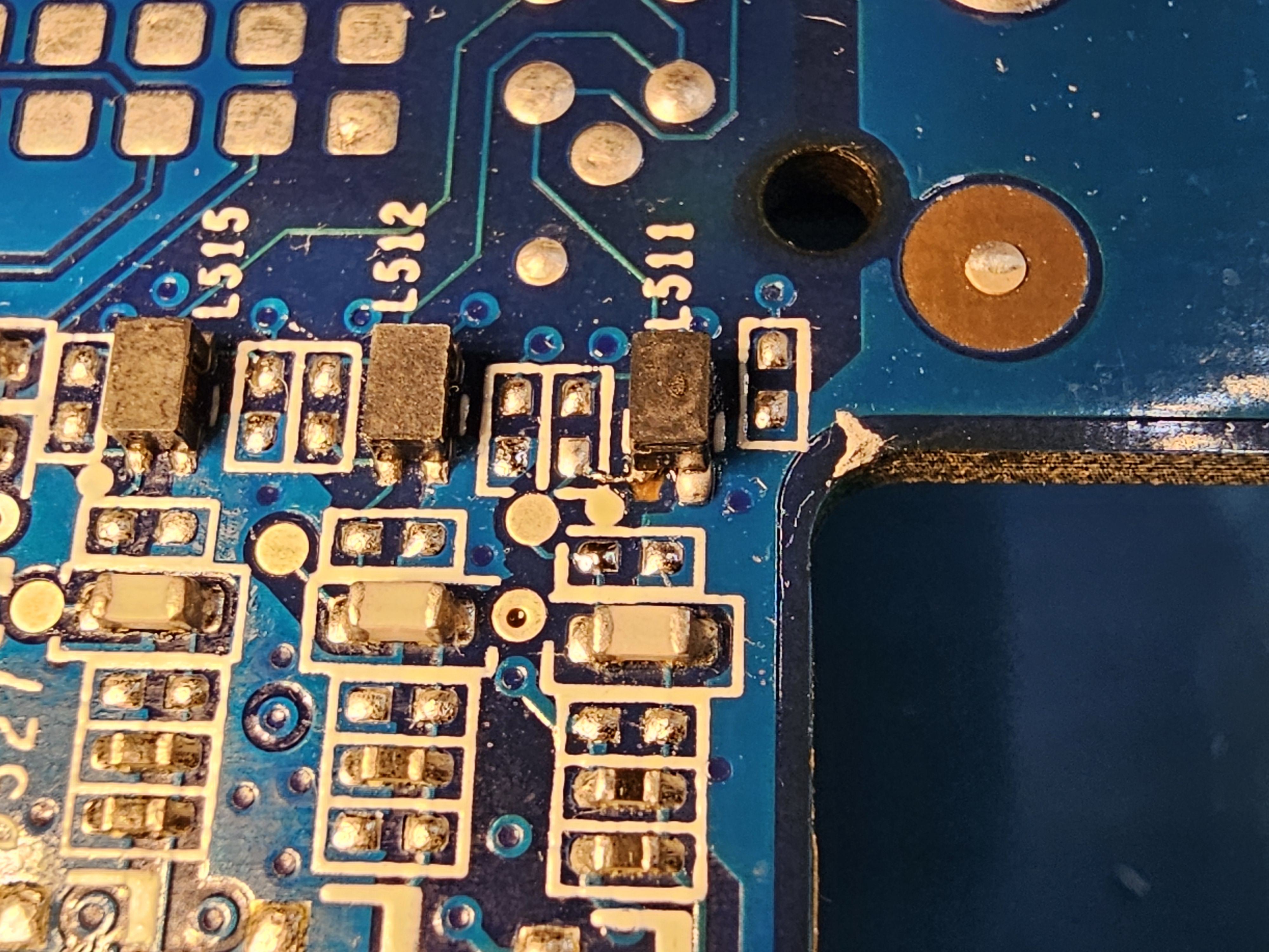

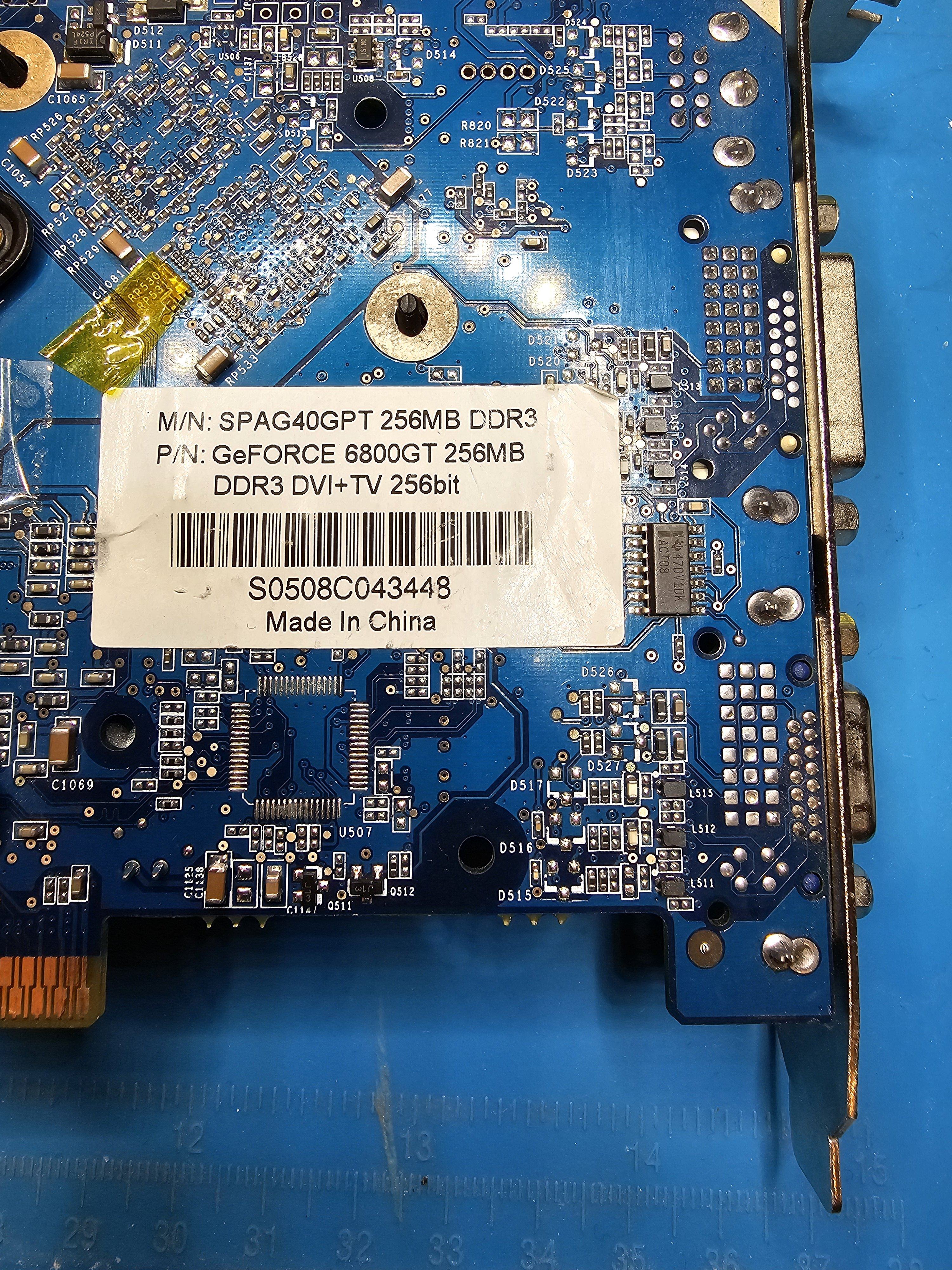

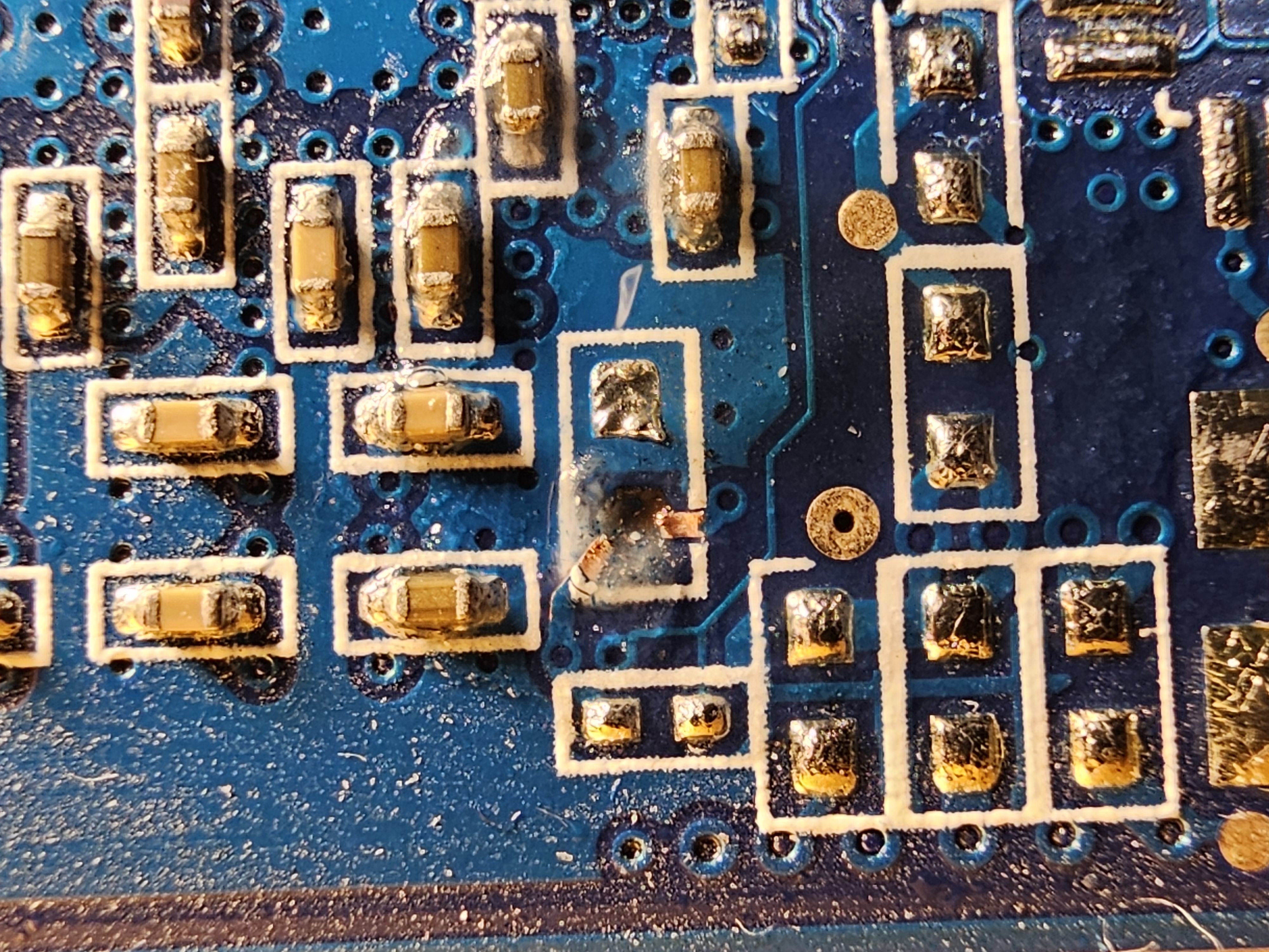

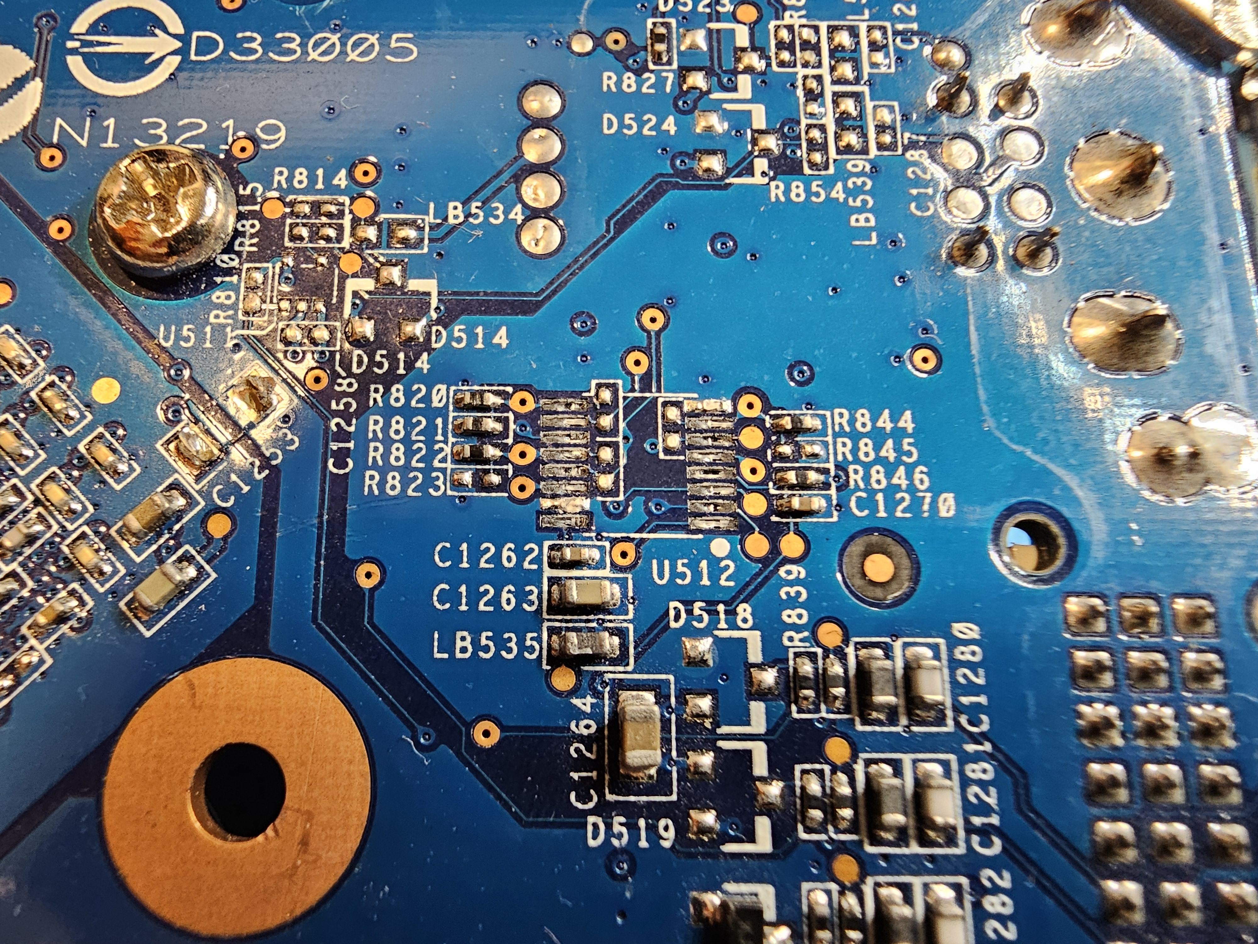

Hatte vorher eine tote Sparkel 6800 GT AGP repariert der ein Widerstand gefehlt hatte, aber auf dem VGA Ausgang stimmten die Farben noch nicht. Das hatte ich meist wenn die Koppelspulen beschädigt oder abgerissen waren aber diesmal ist es ein weißes Bauteil.
Die AI hat es als Ferritperlen erkannt, die Funktion zur Filterung von hohen Störfrequenzen erklärt und dass ich sie leider nicht unkompliziert mit einem Multimeter ausmessen werden können (eine (Stör)Frequenz wird benötigt um den Wiederstand zu erhöhen). Der gängige Ratschlag in der Reparaturwelt ist wohl diese einfach durch einen 0 Ohm Widerstand zu ersetzen mit dem Nachteil eine fehlenden Entstörung wobei diese wohl nicht unbedingt Auswirkungen haben muss.
Aktuell scheint mir bisher alles plausibel und stimmig?
Ich meine auch dass es diese Ferritperlen als mit durchsichtigem Schutzlack gibt wo man sogar den Kupferdraht sieht der um den Ferritkern gewickelt ist.
Ich bin gespannt wie das in 5-10 Jahren aussieht bei den Sprüngen die die AI nun macht.
Update:

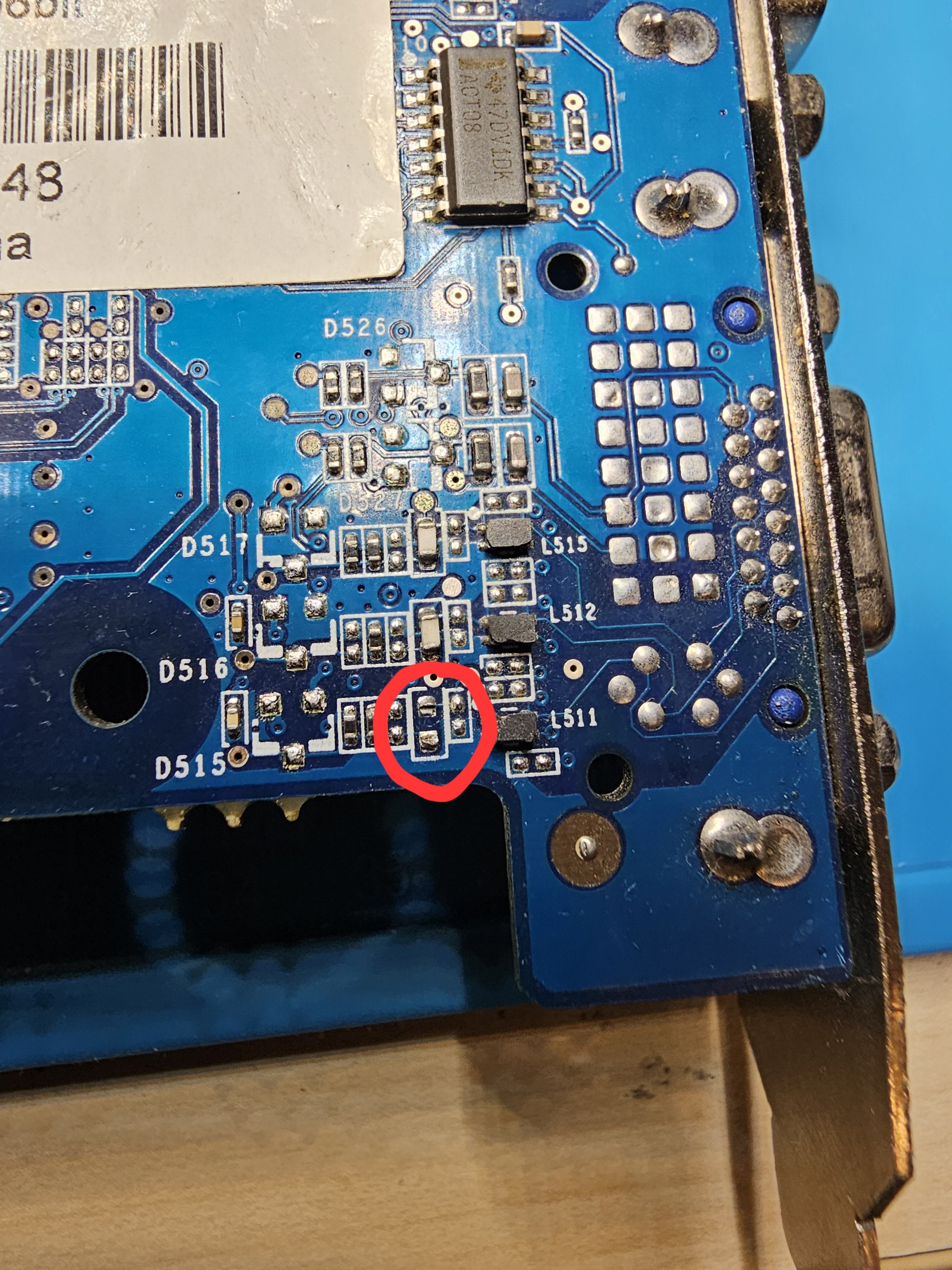

Könnte auch ein Paradebeispiel für ein AI Fail sein 😂... Wenn die AI von was anderem spricht als das was man meint trotz rotem Kreis 😂
Die AI hat wohl die Bezeichnung genommen die eigentlich für die Koppelspulen ist.
Könnte eher ein weißer MLCC sein. Also einfach ein Kondensator...
Jap ich tendiere zum Kondensator. Ich hab zwar gesagt dass es nicht die Koppelspulen nehmen soll da die schwarz und noch da sind aber ja man muss wie in diesem Beispiel gut aufpassen. Bin mir nun ziemlich sicher dass er mit Ferritperle eigentlich die Koppelspulen meint und das weiße Bauteil ein Kondensator ist.
Update 2:
Hab das weiße Bauteil nun von einer anderen Karte ausgelötet. Also ein Kondensator kanns auch nicht sein. Durchgangsprüfung piept, 0 Ohm Widerstand... Kein Plan. Ggf ne Sicherung?
Hab nun die eine kaputte Karte zur absoluten Spenderkarte erklärt. Wollte die eigentlich noch iwann mal angegeben aber der ihr Spannungswandler ist durchgebrannt und die GPU hat üble Ecken ab. Wird ne Spenderkarte von der ich das Teil ausgelötet hab. Somit kann die Karte gerettet werden ohne genau zu wissen was es für ein Teil ist. Vielleicht weiß es ja jemand hier. Ich denk AI versucht halt anhand von Bezeichnungen von der Platine was zu erkennen. Oder sie hatte sich Recht und es ist eine Ferritperle und ich dachte sie redet von der Koppelspulen da die definitiv eine Spule hat.
Leider gibts noch nen abgerissen Kondensator dessen Pad komplett weg ist was auch gleichzeitig eine Leiterbahn war... Gibt noch bissel Arbeit 😅
Update3:
Bei ner anderen 6800 GT gerade auch das selbe Problem mitm VGA Ausgang. Eine Koppelspule war hier diesmal wieder weg. Leider auch mit ausgereissenem Pad. Aber Glück gehabt. Ein Fetzen von der Leiterbahn war noch lang genug 🥵😅

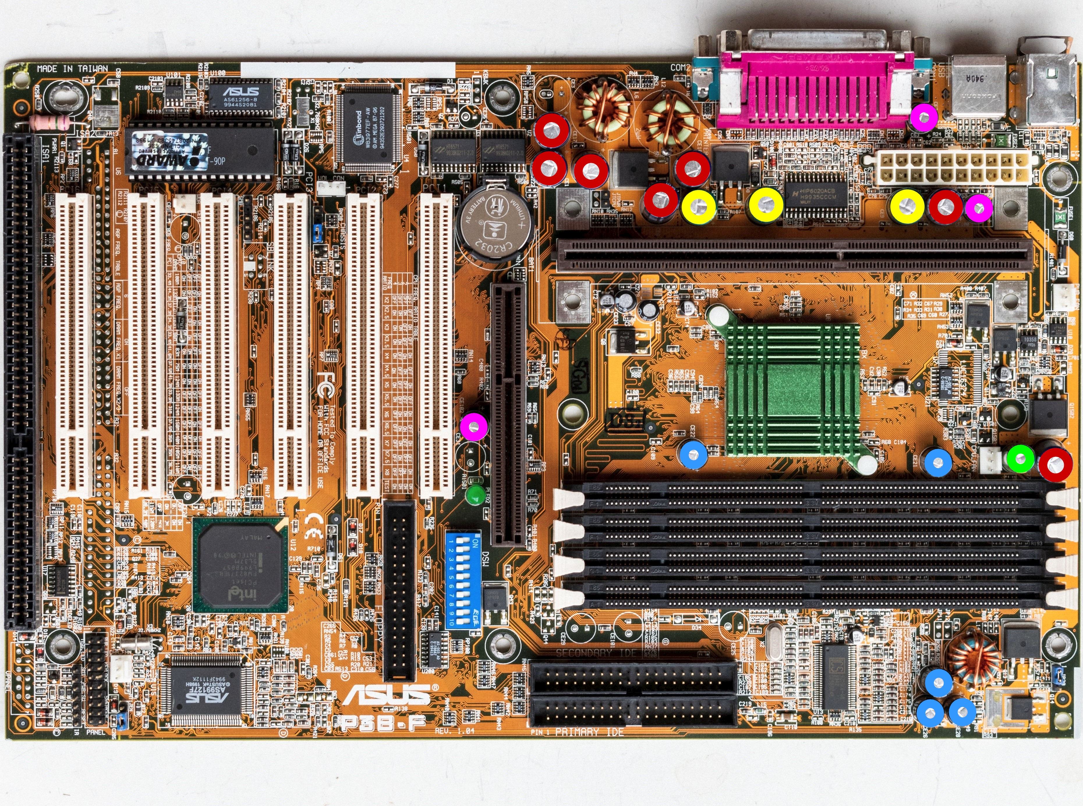

Und wieder Fragen an den Elko Pabst @WMDK
passt das so?
Was mache ich mit den beiden Winzlingen am Slot1 ?
Was kann ich da setzen?
Asus P3B-F rev1.04 1x ISA

Eindeutig Stone MR/MS.
Die einzige Frage ist, sind es die 6,3mm ø mit 2,5er RM oder die 5mm ø mit 2,0er RM.
Rein optisch würde ich auf 6,3mm tippen, dann wäre es die Standard Ausführung der MR, also GP, 85mA @ 120 Hz
Wenn es die 5mm Variante ist, haben wir die OEM Version vor uns (verkauft als Stone MS), GP, 78mA @ 120 Hz
Ein Fall für die KEMET ESS Serie.
Ich habe nun endlich die 6800 GT AGP gefunden bei der man die Bauteile besser erkennt.
In dem Fall war die erste Annahme von der AI vermutlich doch korrekt und mein Zweifel hat sie aber umstimmen lassen 😅
Das dürften dann Ferritperlen (weiß mit Kupferdraht umwickelt) sein und auch erklären warum sie 0 Ohm Widerstand haben?

...700W Seasonic....

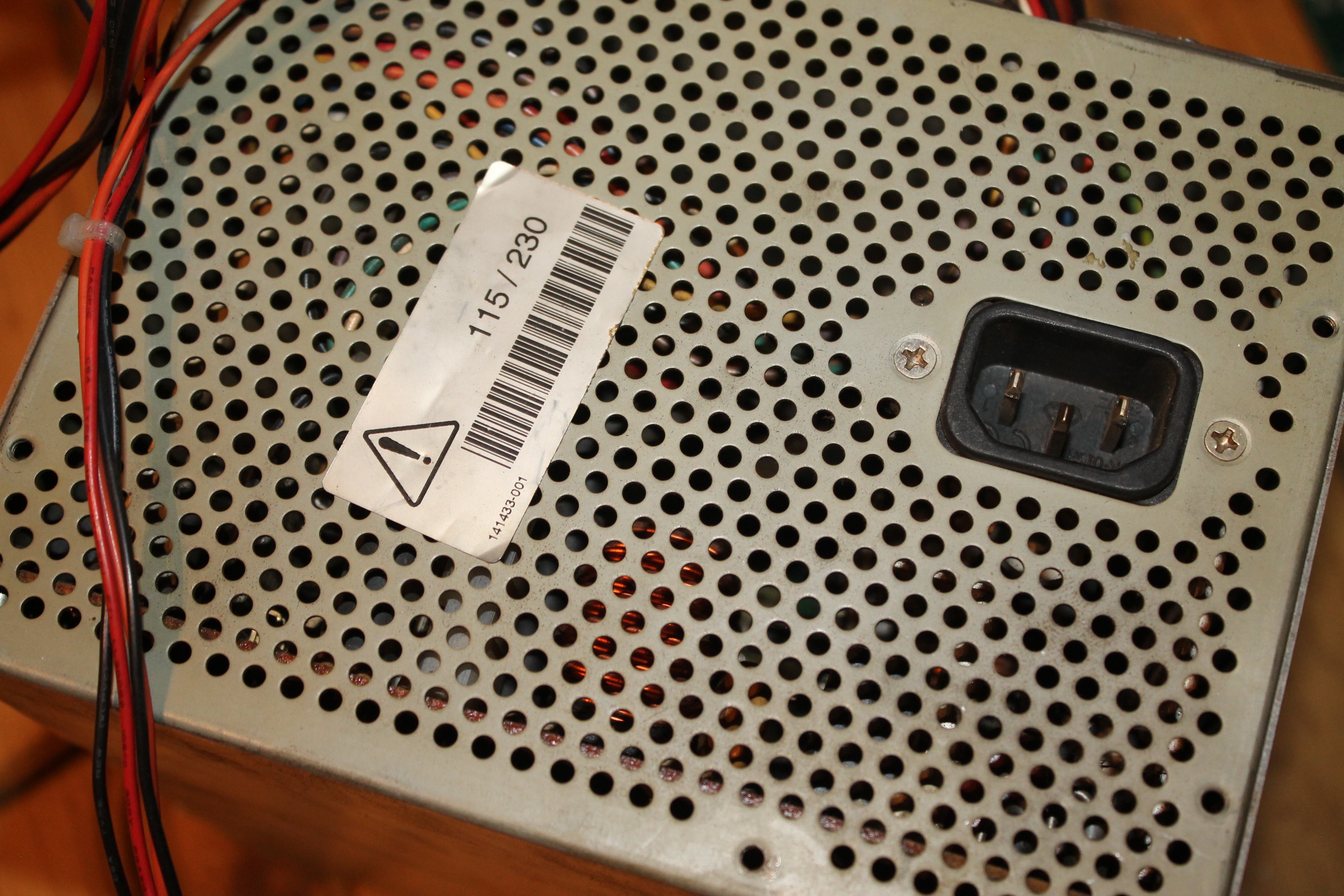

Bezüglich des Compaq SP750 Netzteil, wo ich mich erinnerte das es auch Saft auf den Kühlern hatte ;

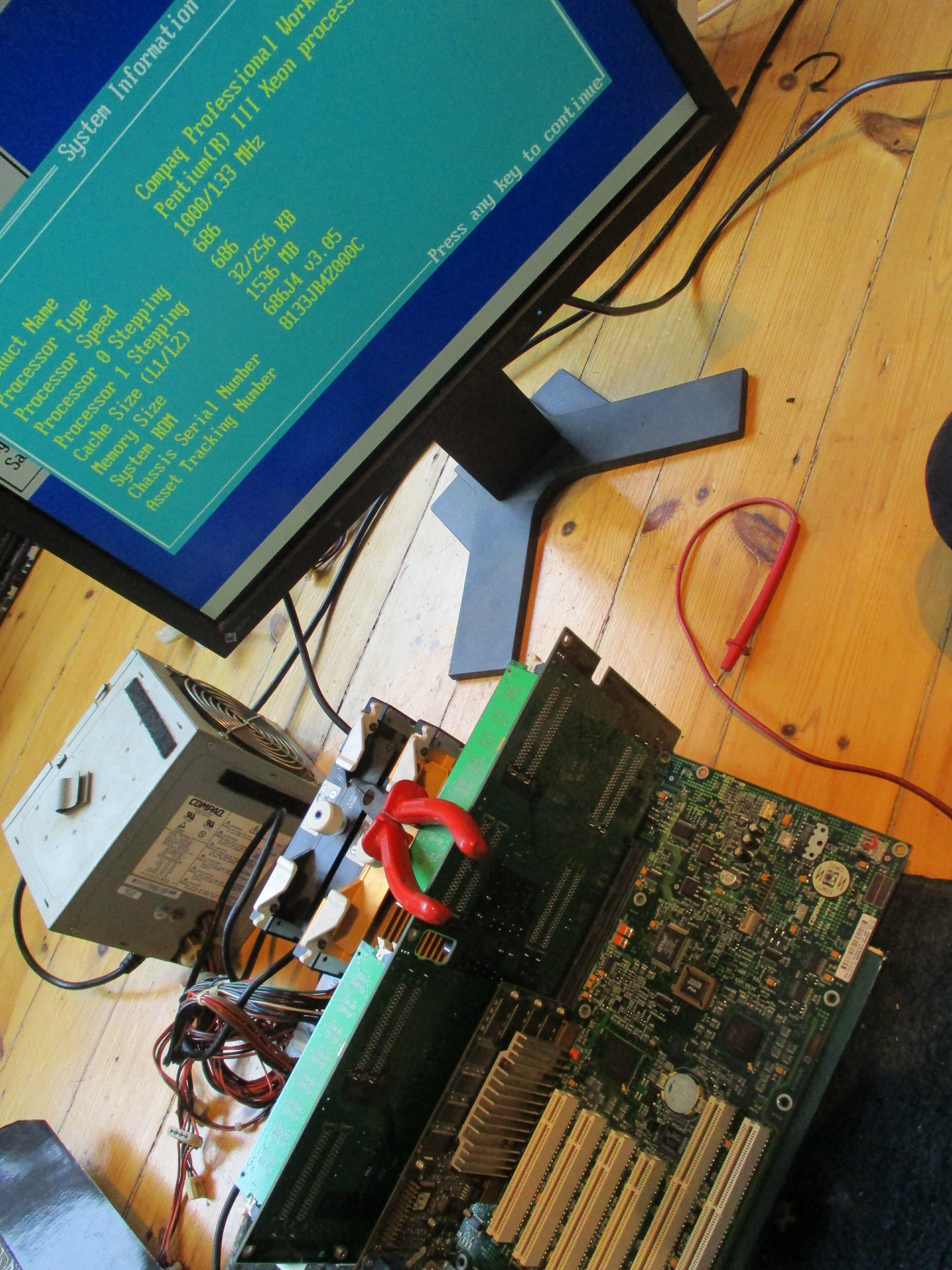

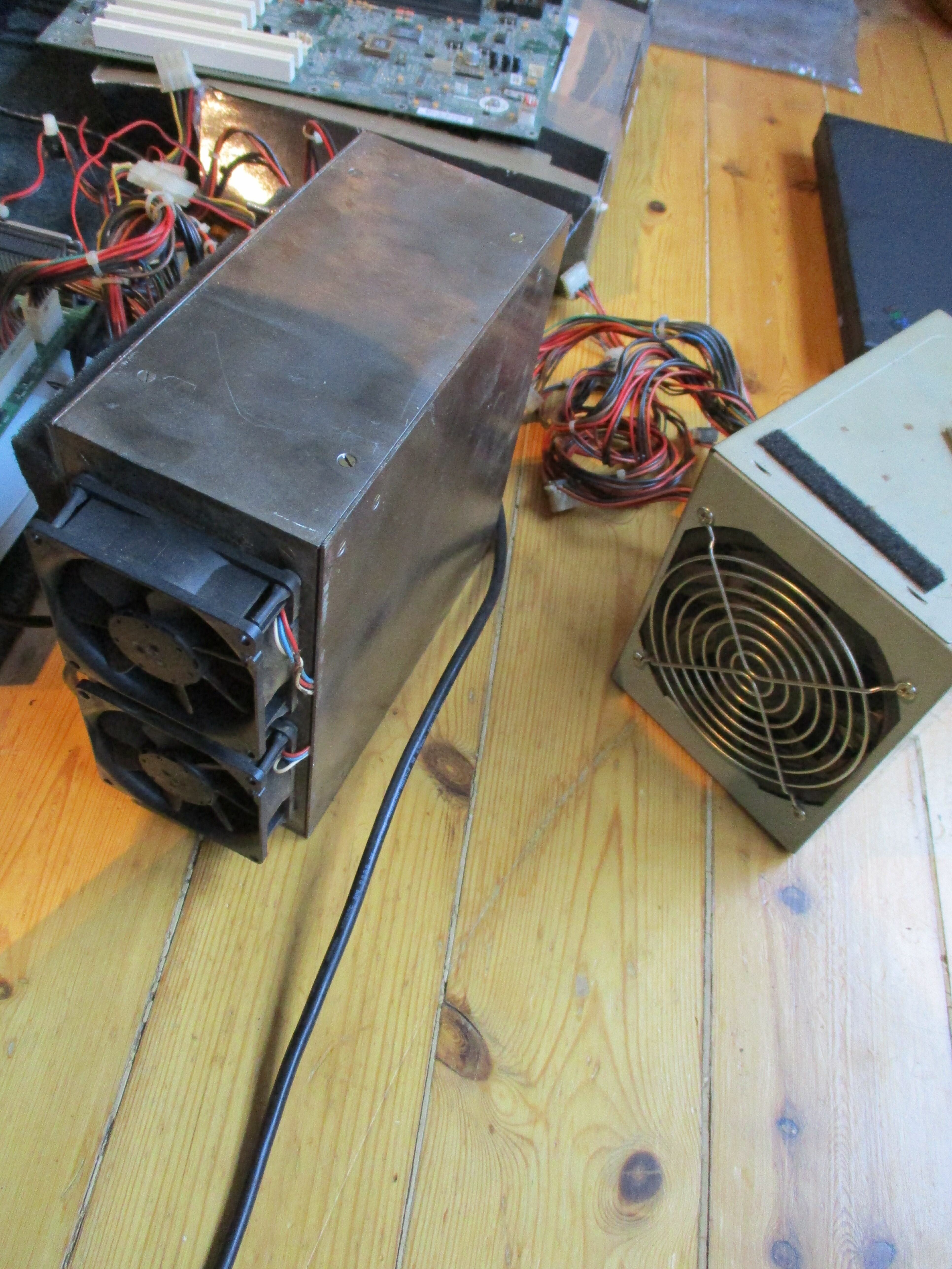

Mal nebenbei ausgebuddelt - Nacht und Nebel-Bastelaktion - sonst komm ich ja zu nix übern Tach^^
Auf den Bildern sieht man noch mein umgebautes - das is aber noch tiefer irgendwo verbuddelt
Brauchte es halt deutlich flacher und hab dann die Platine in ein Stahlgehäuse gepackt - Kühler umgebaut - Durften natürlich nicht zu nah an den Deckel - sonst wär wohl ähnliches wie @Masterchief79 passiert.
117V sieht verdächtig nach kapazitiver Kopplung aus. Ist ja auch der Kühler der Primärseite, sehe ich doch richtig? Der bekommt dann durch seine Verbindung zu den FETs der Primärseite und die beiden Entstörkondensatoren ein Potential zwischen Phase und Neutralleiter. Kapazitiver Spannungsteiler halt. Also misst du halt etwa halbe Netzspannung gegen Erde.
Das ist jetzt erstmal normal so weit. Normal hat der Kühler ja keine Verbindung zum Gehäuse – sollte er zumindest nicht. Solange am Gehäuse selbst keine Spannung zu messen ist, ist ja alles gut. Falls das Gehäuse auch halbe Netzspannung anzeigt, fehlt dem Gehäuse und / oder Netzkabel oder der Steckdose die Verbindung zum Schutzleiter.
Wenn du den Kühlkörper der Sekundärseite gegen das Gehäuse misst, sollte da eigentlich keine Spannung anliegen da beide ja eh direkt auf der Sekundärmasse liegen.
