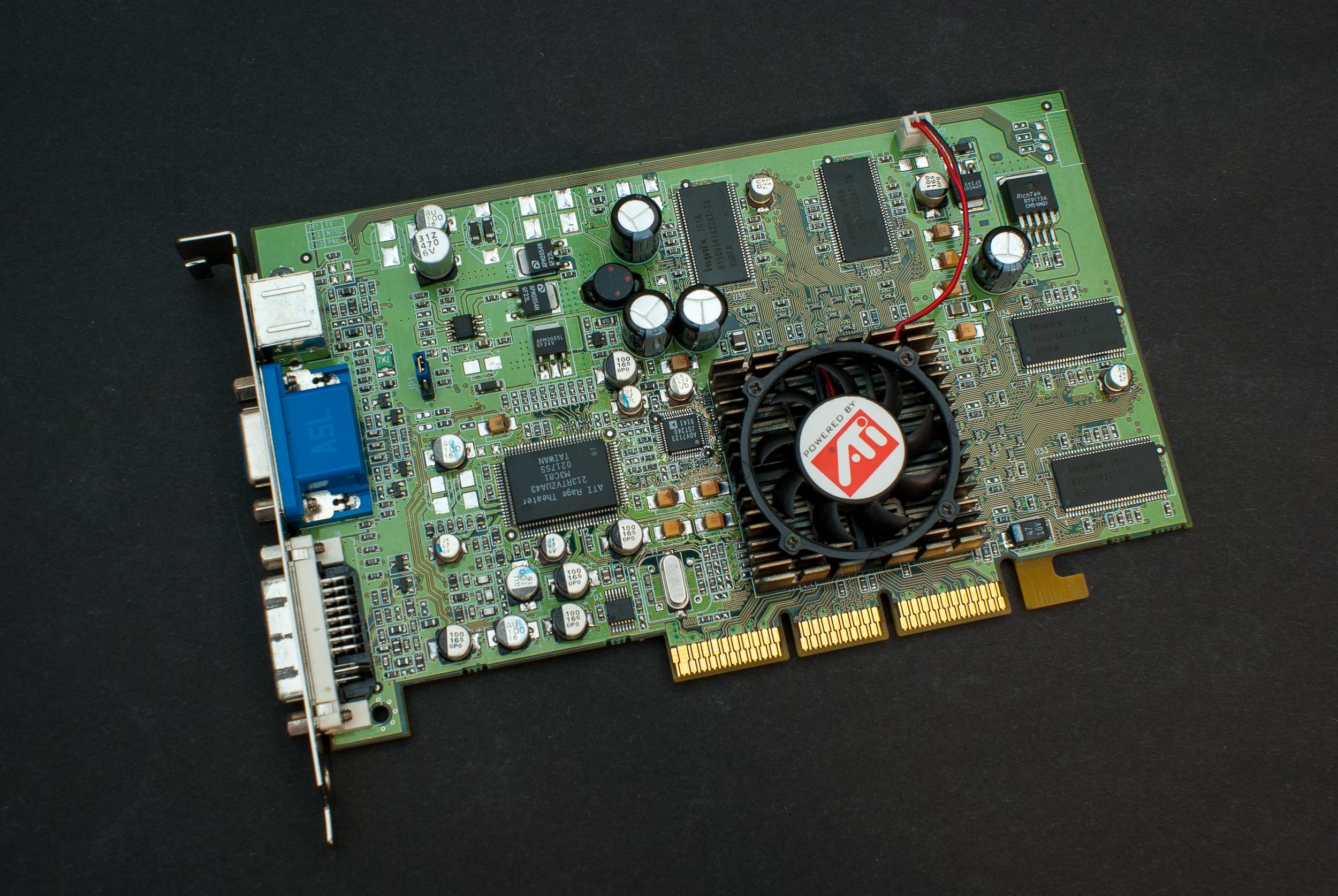

Ja, leider. Für mich sind es bis heute die schönsten schlichten Kühler. Das POM mit dem Kupfer und der versteckten Befestigung ist genau richtig so. Habe selbst noch einen Soleil liegen, zu dem ich mir ne Sockel A Halterung gemacht hab.
hehe, deine Radeon 7500 gleicher Lüfter wie meiner R9100 aka 8500 LE.
Genau da habe ich 100% identische Licons drauf und ja, gleiche Karte hat hier, wir hatten das Thema gestern noch, ein anderer User auch Pana FR drauf gesetzt.
Passt scheinbau ganz gut.
Schöne Karte damals die Radeon 7500, nur leider waren diese, wie üblich zu jener Zeit, extrem schnell wieder veraltet.
R200 bzw R300 haben dafür gesorgt, dass der halbierte R200 (aka RV200) schnell alt aussah. Aber dennoch richtig gute Karte damals.

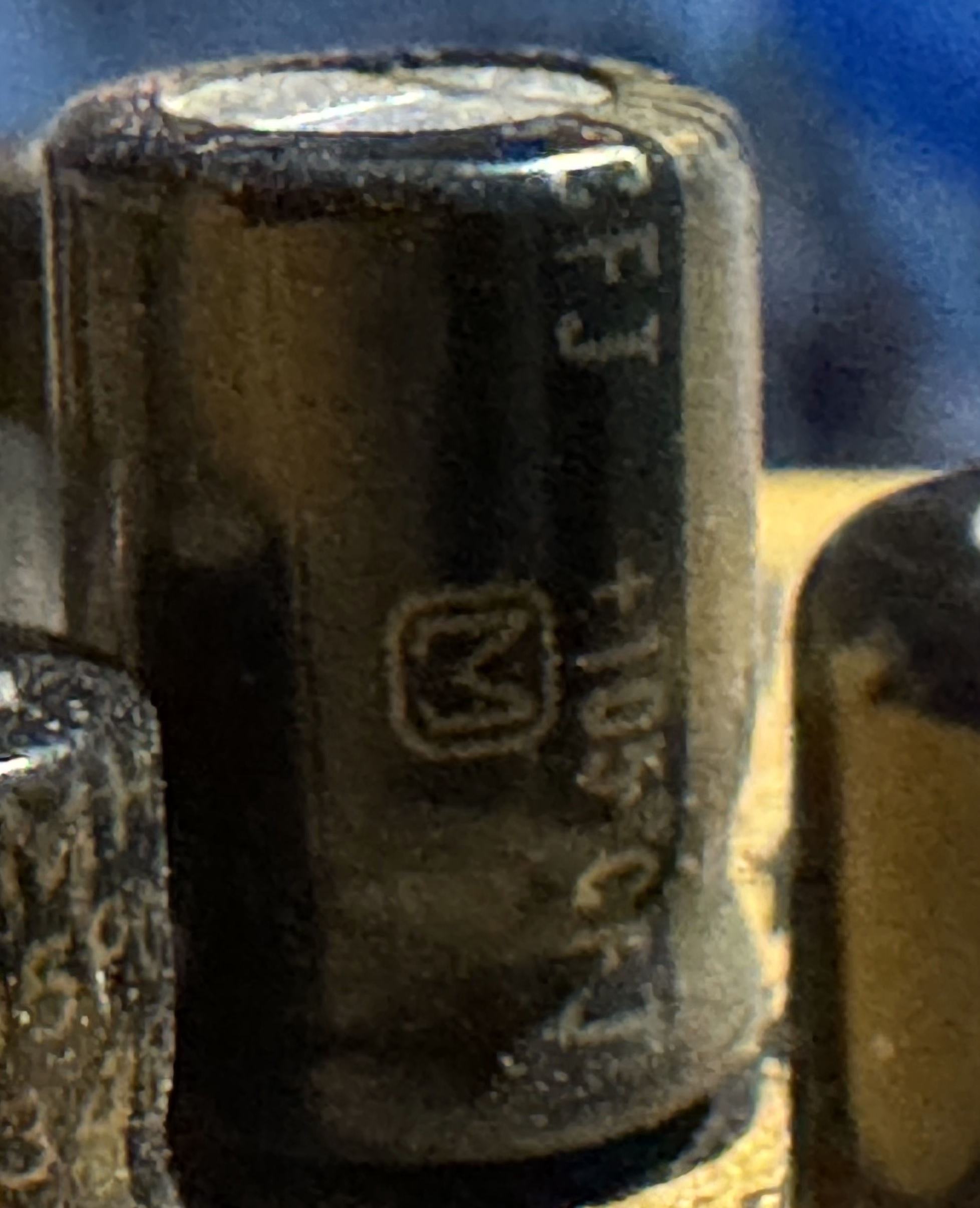

Die drei Stück lagen zwischen 680 und 717yF und zwischen 55 und 62 ESR.
470/25V Pana FR sollten als Ersatz gut passen. Und den einen Poly noch ersetzt. Sollte so deutlich näher am Original sein und läuft wunderbar.
Danke fürs messen! Ich habe bei mir genauso bestückt.

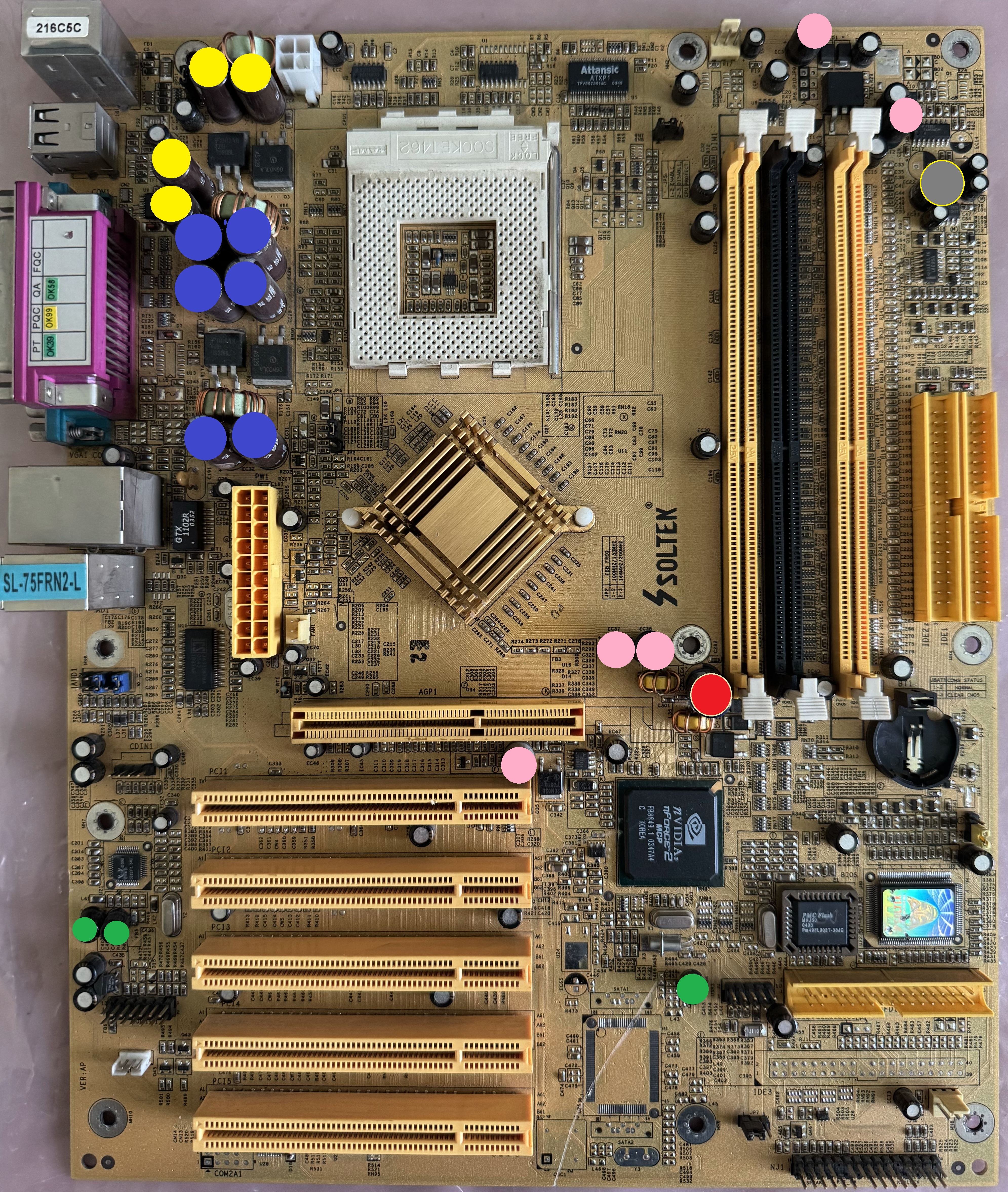

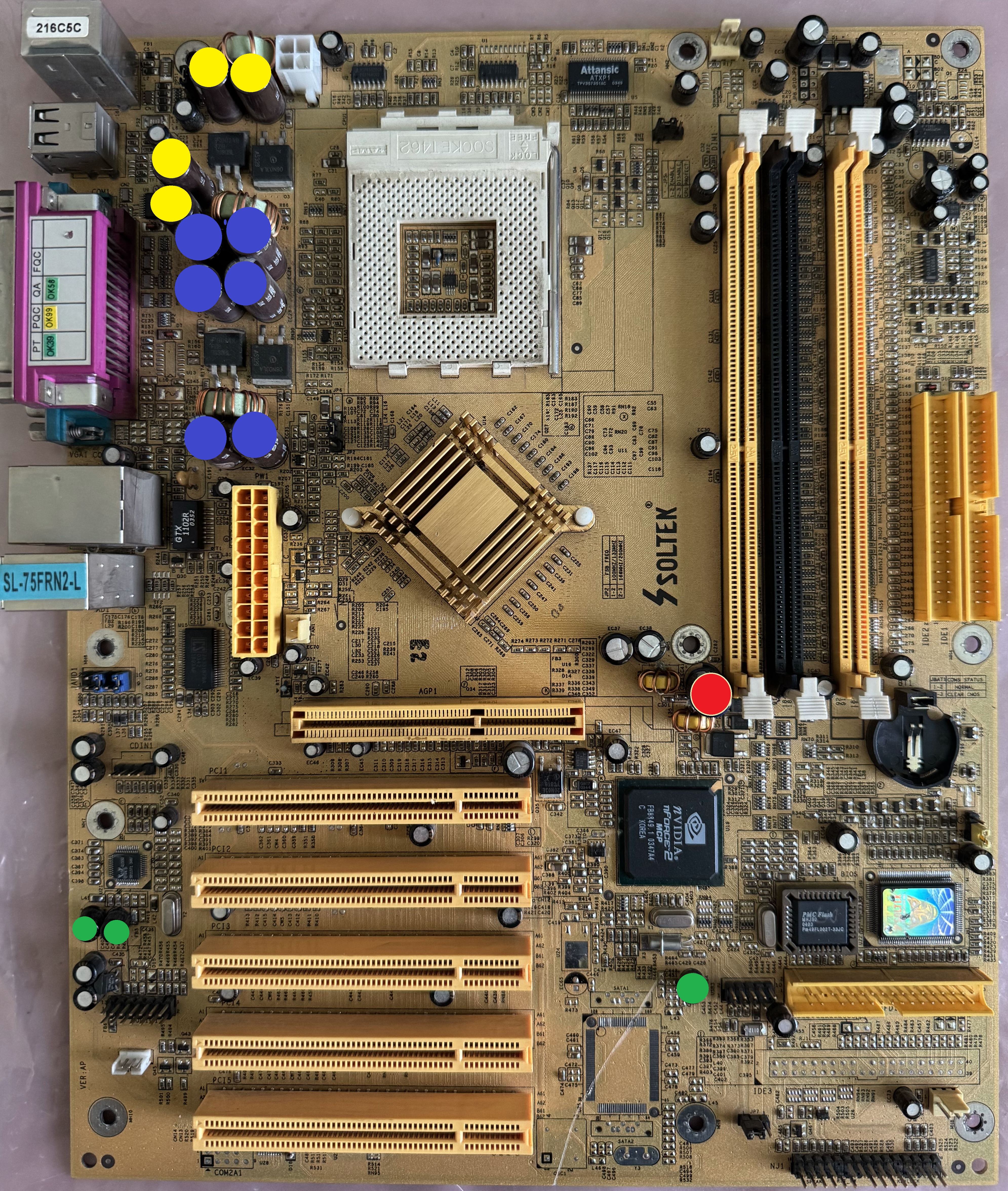

Guten Morgen an alle Kondensator Gurus,
habe hier ein Soltek SL-75FRN2-L liegen, was definitiv etwas liebe benötigt. Das Board hat einen kurzen Boot ins Bios überstanden und daher will ich es jetzt frisch machen. Folgende Kondensatoren sind gebläht oder mechanisch beschädigt:
Blau: KZG 6,3V 3300µF Durchmesser: 10mm Höhe: 25mm
Gelb: KZG 16V 1500µF Durchmesser: 10mm Höhe 20mm
Grün: OST RMH 2,5V 100µF Durchmesser: 6mm Höhe: 7mm
Rot: OST RLX 10V 1000µF Durchmesser: 10mm Höhe: 10mm
Gibt es hier sonst noch kritische Caps, die runter sollten?

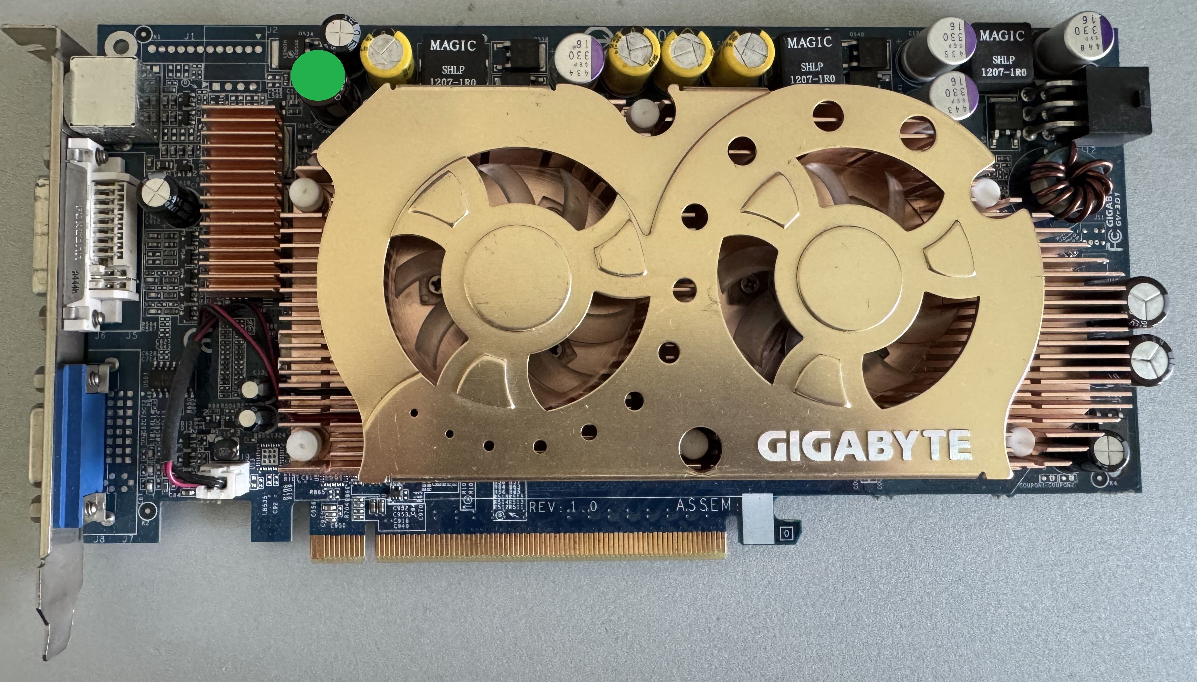

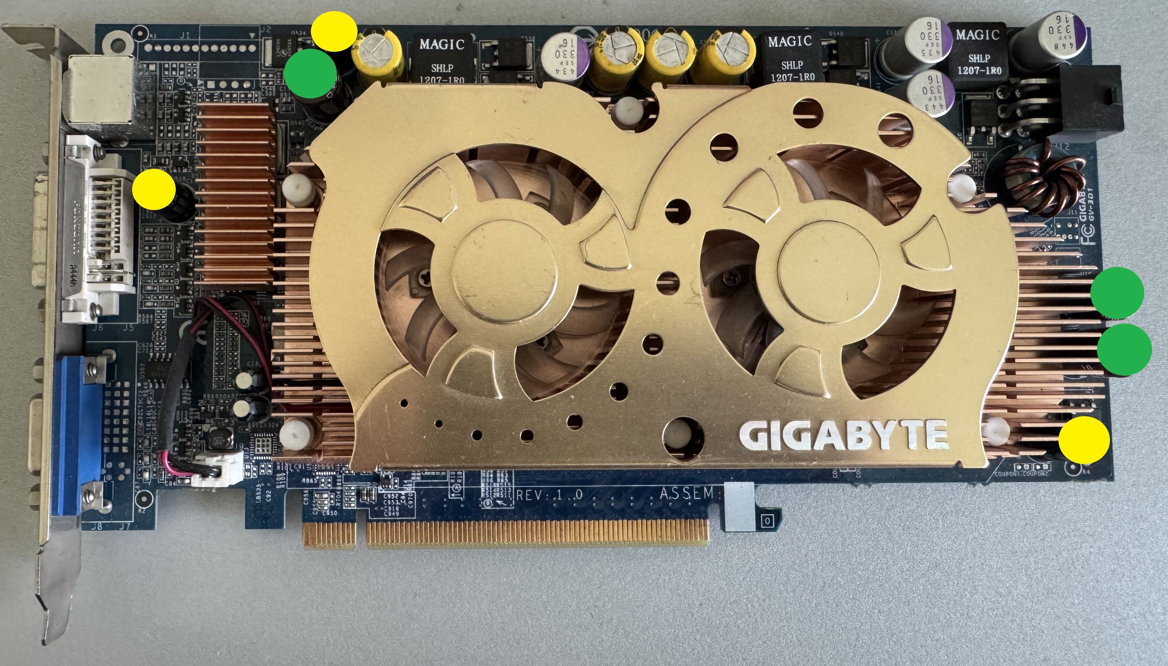

Desweiteren hat meine 3D1 ebenfalls einen aufgeblähten Cap:
Grün: KZG 6,3V 1500µF Durchmesser: 10mm Höhe: 12mm
Auch hier die Frage, sollte da noch mehr runter oder kann man den Rest stehen lassen?

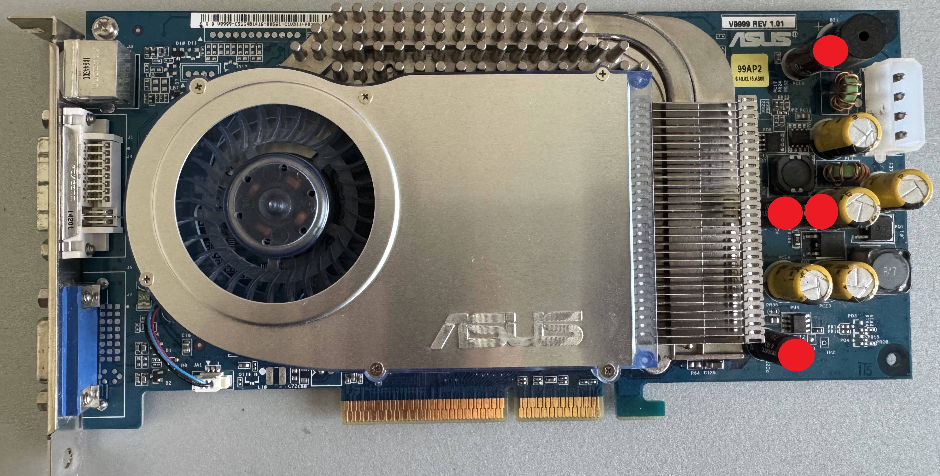

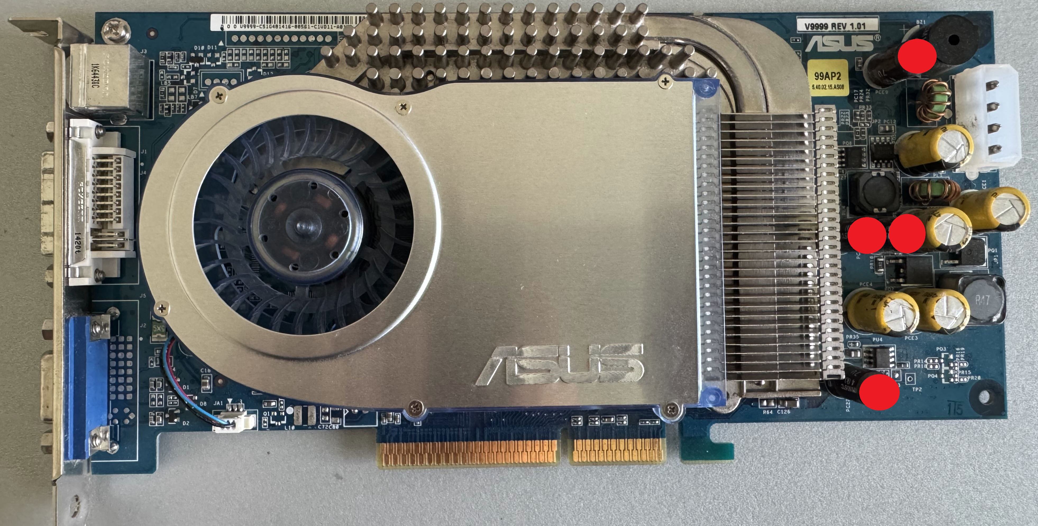

Und noch ein Kandidat, Asus V9999
Rot: KZG 6,3V 820µF Durchmesser: 8mm Höhe: 12mm
@lord86
Grundsätzlich sollte immer und überall, wo "KZE" oder "KZG" draufsteht, getauscht werden.
Die richtigen Tauschpartner findest du idR (!!!) in unserer Recap Datenbank:
Einfach in den Thread reingehen und in dem Thread die Suchfunktion nutzen. Dann den passenden Ersatz raussuchen. Wir versuchen möglichst viele Platinen, Grakas etc. da durchzuschleusen, damit irgendwo immer ein Treffer bei eurer Suche dabei ist.
Sobald du deine Tauschpartner gefunden hast (oder eben nicht), kommst du hierher zurück und stellst deine Treffer und fehlenden Caps vor, damit wir nochmal gegenprüfen können.
Zusätzlich können wir dann mit deiner Erlaubnis deine Zusammenstellung in die Recap-Datenbank hochladen, was ich persönlich sehr gerne mache. So profitieren alle davon.
Als Idee: wenn du einmal den Lötkolben in die Hand nimmst, lohnt es sich fast immer, alles zu tauschen, was getauscht werden muss. idR (!!!) sind das alle Elkos. Polys können stehen bleiben, wenn sie optisch wie neu erscheinen.

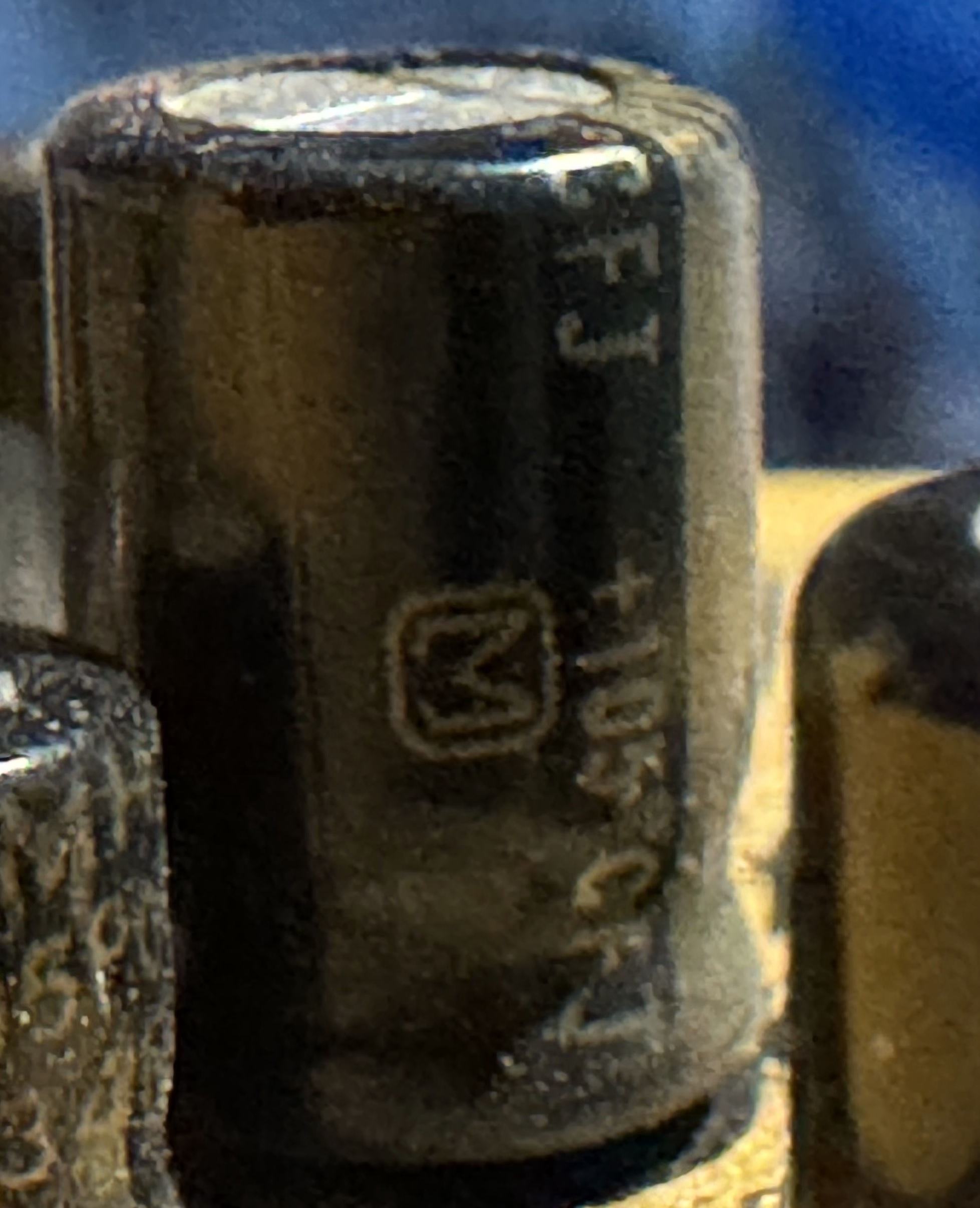

@lord86 beim Soltek hast du alle 1000uf oder 820uf 6,3v unterschlagen. Die kann man ruhig mit machen wenn man es richtig bespielen will.
Meine Erinnerung kann mich täuschen, aber iwas pana fj oder ost rlx 8mm und oben genannte größen müssten da sitzen?

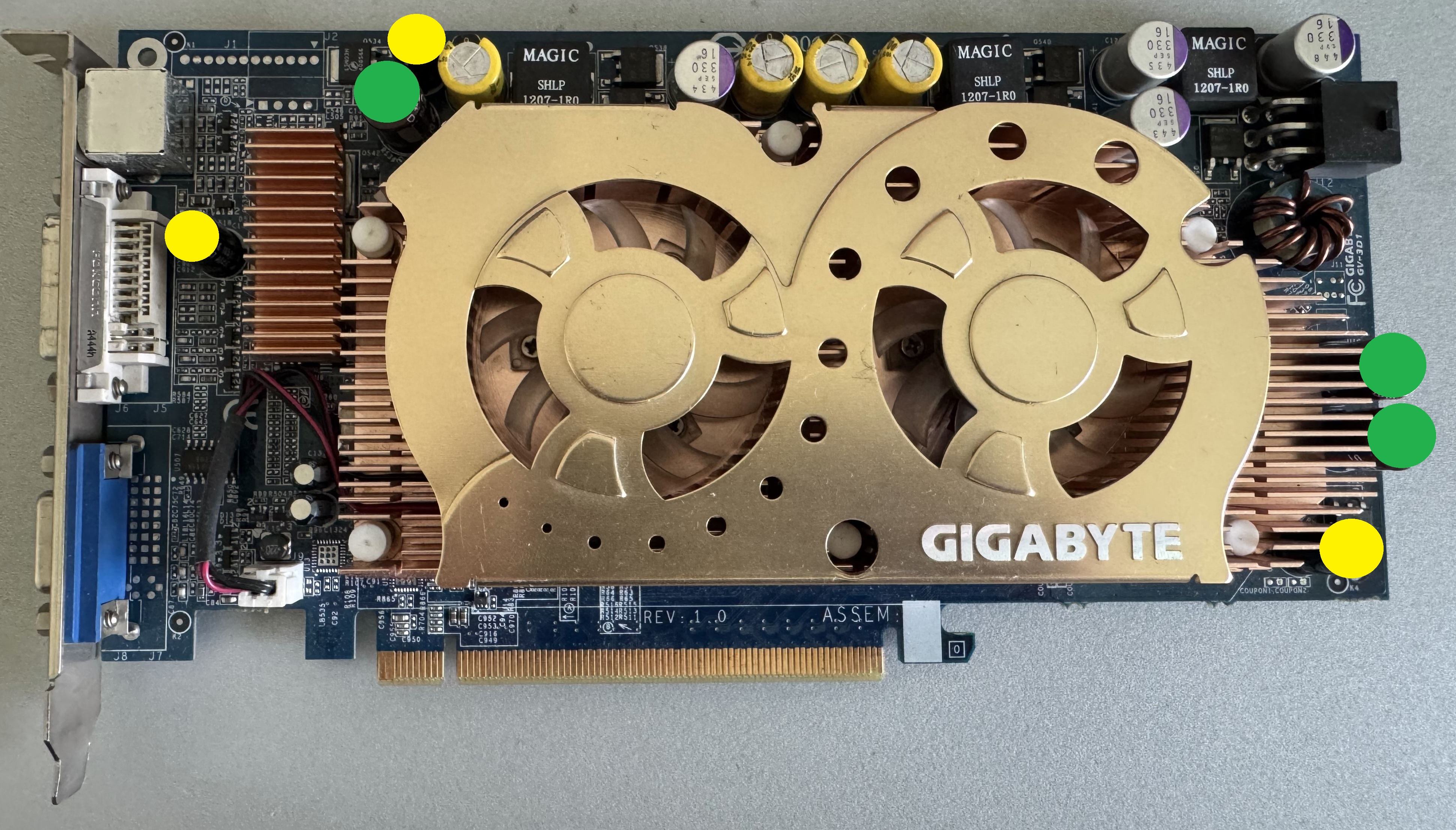

Bei der 3d1 die nichicon HM 1000uf mit runter
Und die kzg 1500uf glaube ich am Arsch der karte.
Bei der Asus hast du korrekt markiert
Die KZG 6.3 3300 kann man in diesem Fall durch die “üblichen” Kemet A750 16V 2200uF ersetzen. Die 16 1500 würde ich persönlich durch Kemet a750 16V 1500uF ersetzen, auch wenn dort der ESR etwas niedriger liegt. Ich habe auf nf2 Platinen dort sogar schon die 16V 2200uF gesetzt und das hat auch geklappt.
Für den Rest muss man schauen.

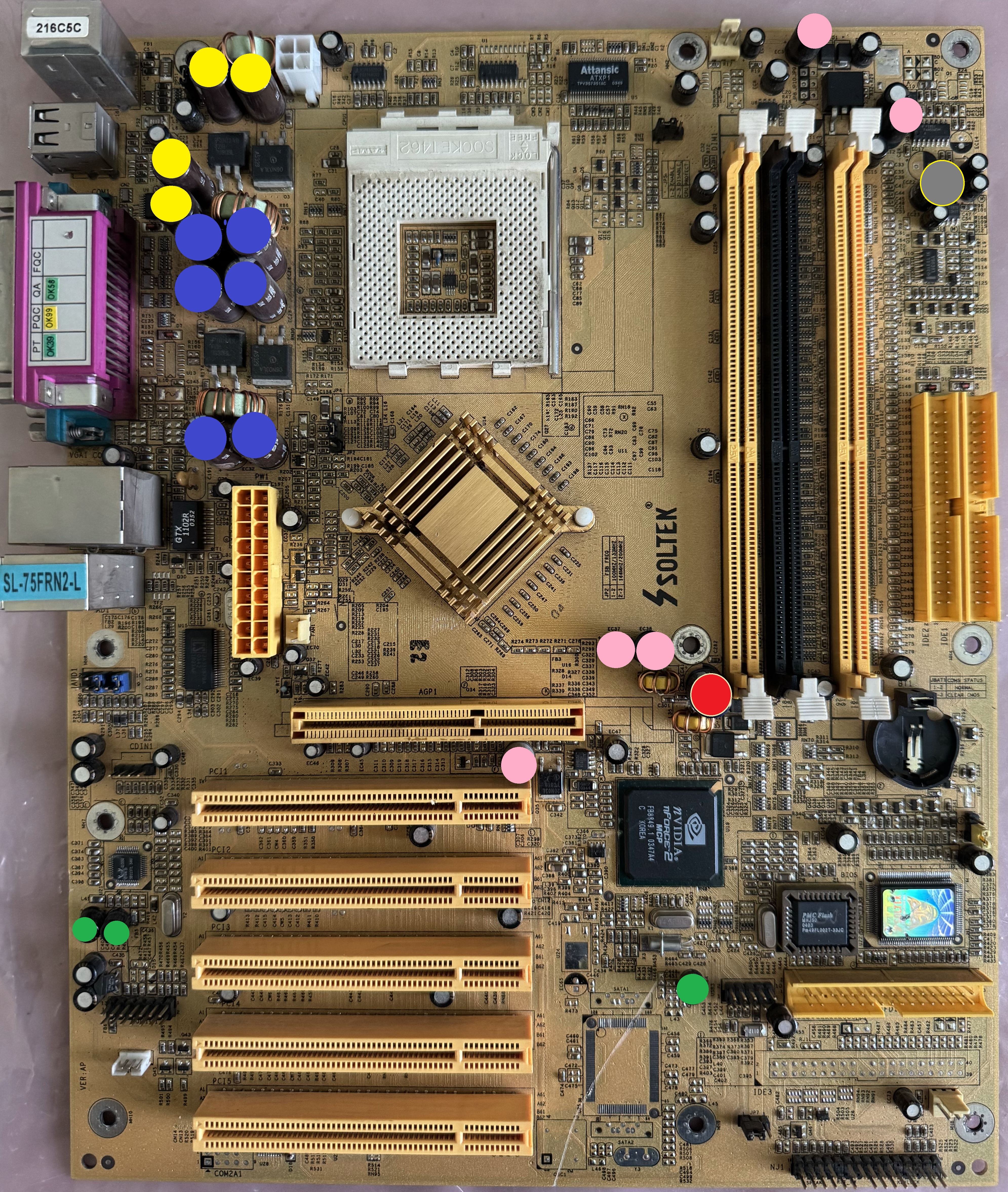

hab mich mal daran versucht:
beim Soltek hab ich keinen Ersatz für den OST RLX und die RMH gefunden, die RMH müssen runter weil, sie mechanisch beschädigt sind. Bei den 5 rosa markierten konnte ich keinen Hersteller erkennen, nur ein "M" als Logo, würde aufgrund von Schriftart und Farbe auch auf OST tippen, aber das ist nur geraten :angel:
SoltekSL-75FRN2-L
FarbeAnzahlAufschriftdxh in mmErsatz
blau6KZG 6,3V
3300µF
10x25Kemet
A759MS228M0JAAE013
gelb4KZG 16V
1500µF
10x20Kemet
A750MV158M1CAAE010
rosa5Hersteller?
6,3V 1000µF
8x12
grau1OST RLS
6,3V 1000µF
8x12Panasonic
EEU-FR0J102
rot1OST RLX
10V 1000µF
10x10
grün3OST RMH
2,5V 100µF
6x7
Bei der 3D1 bin ich auf folgendes gekommen:
Gigabyte3D1
grün3KZG
6,3V 1500µF
10x14Kemet
A759MS158M0JAAE013
gelb3Nichicon HM(M)
6,3V 1000µF
8x12Kemet
A759KS108M0JAAE013
Und bei der Asus sieht es so aus:
AsusV9999
rot4KZG
6,3V 820µF
8x12Kemet
A750KK827M0JAAE016

@lord86 das sind pana fj 1000uf 6,3v
Entweder es gibt mittlerweile straffe elkos dafür
oder wir nehmen kemet poly esr 15-16 dafür.
Gleiches für die nichicon HM.
Für die kzg der Asus auch kemet 820uf 6,3v.
Der eine ost rlx 1000uf 10v. Den hab ich auch mit einem kemet erschlagen 10v. Der kemet ist zwar bedeutend flotter, aber was willst du machen.
Der rmh 100uf 25v 8x7 115mA ripple wobei der nicht wie 8mm aussieht eher wie 6,3mm hätte dann als 16v 95mA ripple. Da kann man den einfachsten gp Elko setzen. Ess kemet 100uf 16v
6,3x7mm GP
