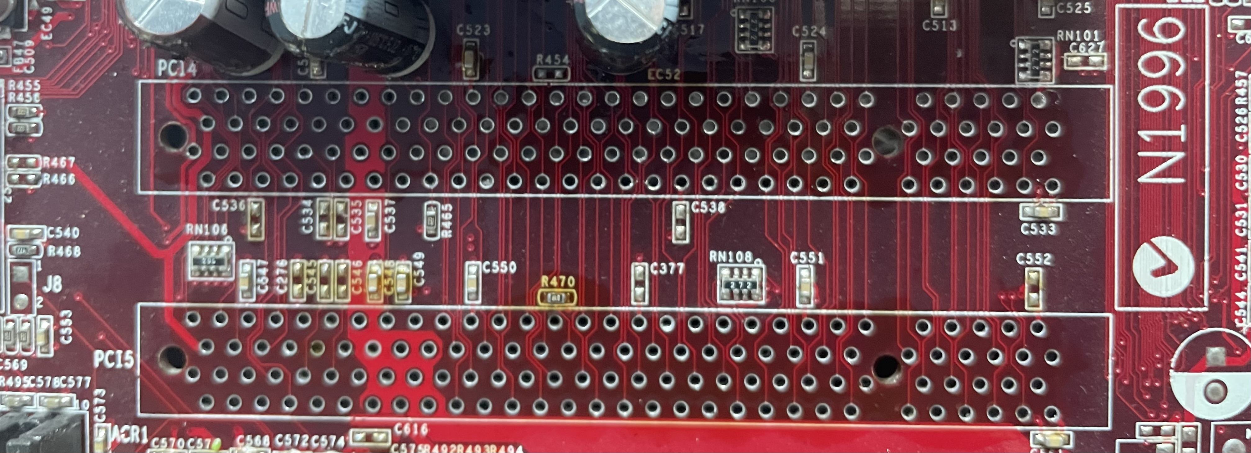

Ich habe gestern mal die ersten Versuche mit der 853A Heizplatte gemacht. Kann es sein, dass man relativ viel Hitze mit dem Teil braucht? Bei eingestellten 250c passierte quasi nix an der Platine (Oberfläche oben vielleicht 80-100c) und ich musste deutlich mit der Temp nach oben… am Ende war ich locker über eingestellten 300c.
Die Kombi aus 853D (Heißluft) von oben und 853A (IR Heizer) von unten ist aber geil. Damit bekomm man ganze Slots relativ easy raus… Löcher dann mit der ZD-925 frei gesaugt. Nicht über die braun-gelben Stellen wundern, das ist nur Flußmittel und keine Verfärbung an der Platine.
Ob das was ich angezettelt habe am Ende auch läuft muss sich noch zeigen. Falls wider Erwarten nicht, kommt das Board a die Wand.
Jetzt fixt du mich aber an. Ich überlege trotzdem den IR Strahler zu nehmen, Hitze braucht ne ganze Zeit und komplett durch das material zu wirken und je nach luftzug im Raum kühlt das oberhalb auch mal schnell ab.
Aber PCI Slot sauber auslöten, Träumchen.
@Tzk
Die ganze Sache braucht tatsächlich etwas mehr Zeit. IR-Wärme funktioniert prinzipiell wie Sonnenstrahlung. Und da die Wärme gleichzeitig auf anderen Ebenen wieder an den Raum abgegeben wird, ist der Zeitansatz höher.
Dafür ist die Wärmeverteilung aber gleichmäßiger im kompletten Material und nicht nur in dem Bereich, wo die Platine direkten Kontakt hat und wo sich das am besten leitende Material befindet.
Ergo: braucht länger, aber gleichmäßiger und nachhaltiger im Material.
  • Danke
Reaktionen: Tzk
Na das Ergebnis schaut doch schon sehr gut aus.
Bezüglich deinem Hinweis bzgl. der Temperaturen: das war genau der Effekt, den ich hier angedeutet hatte.
Man muss halt ein bisschen ein Gefühl dafür entwickeln mit welchem IR-Heizwert man dann eine ausreichende Platinentemperatur erzeugt.
Bekommt man über die Zeit aber recht schnell ins Gefühl.
Ja, bei 350c IR hatte ich gute 140-150c an der Oberseite der Platine, getestet an einem Schrottboard. Dazu damn ebenfalls 350c Heißluft von oben (10cm Abstand und schön kreisen) und die slots kamen am Stück raus.
Das geht bestimmt noch mit weniger temp und mehr Feingefühl, aber für den Anfang bin ich zufrieden.
Wie verhält sich die Platine, wenn sie wieder kalt ist? Kannst du sie nun deutlich seitlicher verwinden?
Das ist nämlich das Problem was ich hatte, wenn ich übergroße Platinen auf der kleineren Platte über eine gewisse Temperatur aufgewärmt hatte. Deswegen hab ich die Methode bevorzugt, das Board andersrum rauf zu legen, sodass die Slots direkt auf der Heizplatte waren.
