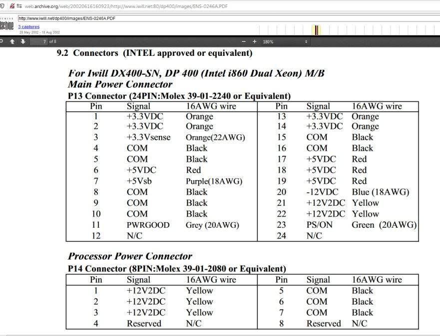

Ok - das 22-Pin Ding...
Das ist ja mal ne Chaos-Belegung :)
Ob man das überhaupt in Gang bekommt ist ne gute Frage.
Das wäre also der P1 ;
https://pinoutguide.com/Power/wtxmain_pinout.shtml
Das der P2 ;
http://rtfm.vtt.net/pinouts/data/wtxadd_pinout.shtml.htm
Das die das überhaupt "WTX" nennen - der Ein/Ausschalter ist aufm P2...
die WTX von iWill/MSI/Tyan sind die hier ;
Das ist der Adapter den ich gebaut hab (der aufm Bild voriger Post)
Auf jeden Fall leicht gruselig zu bauen - Diesmal bau ich es auf jeden Fall nicht spiegelverkehrt^^

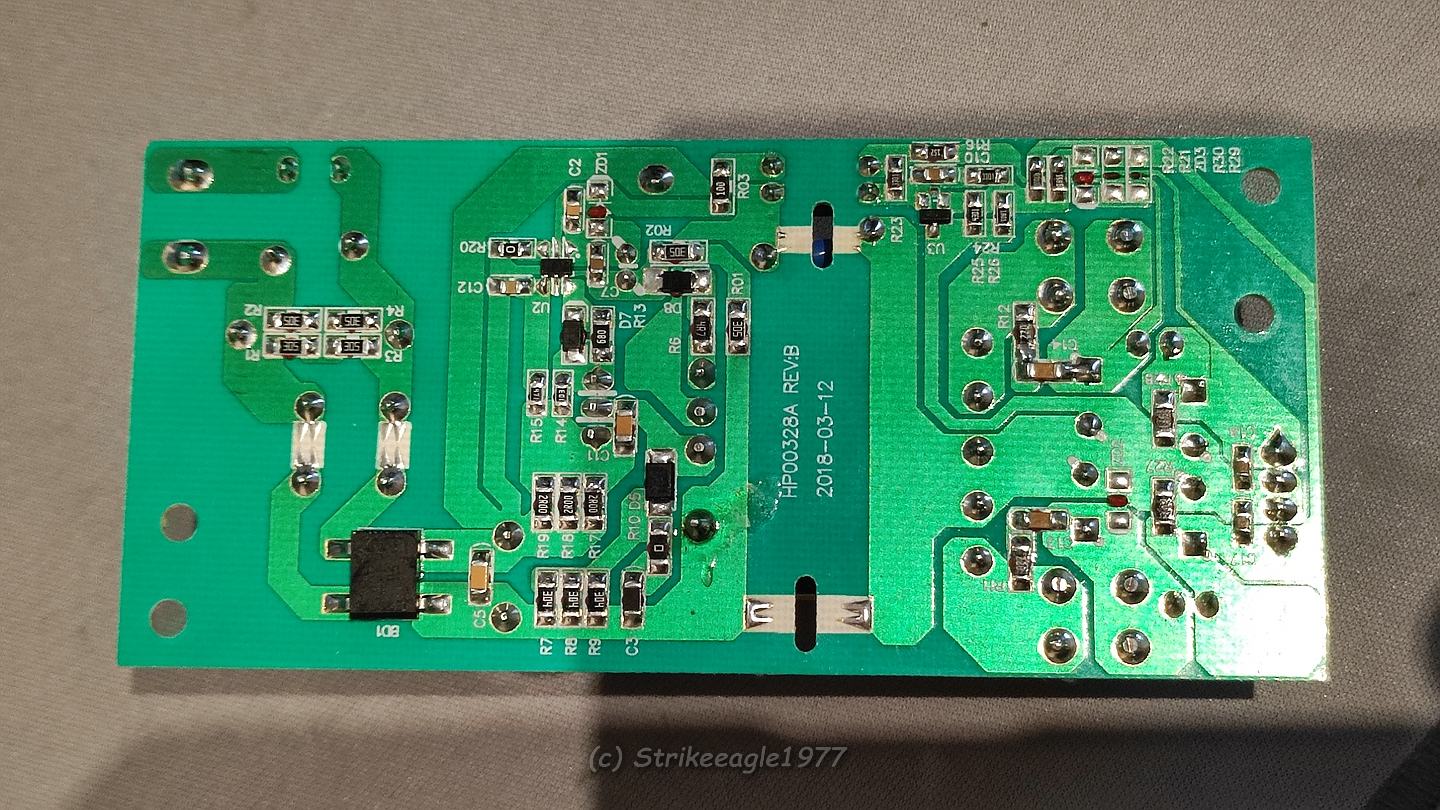

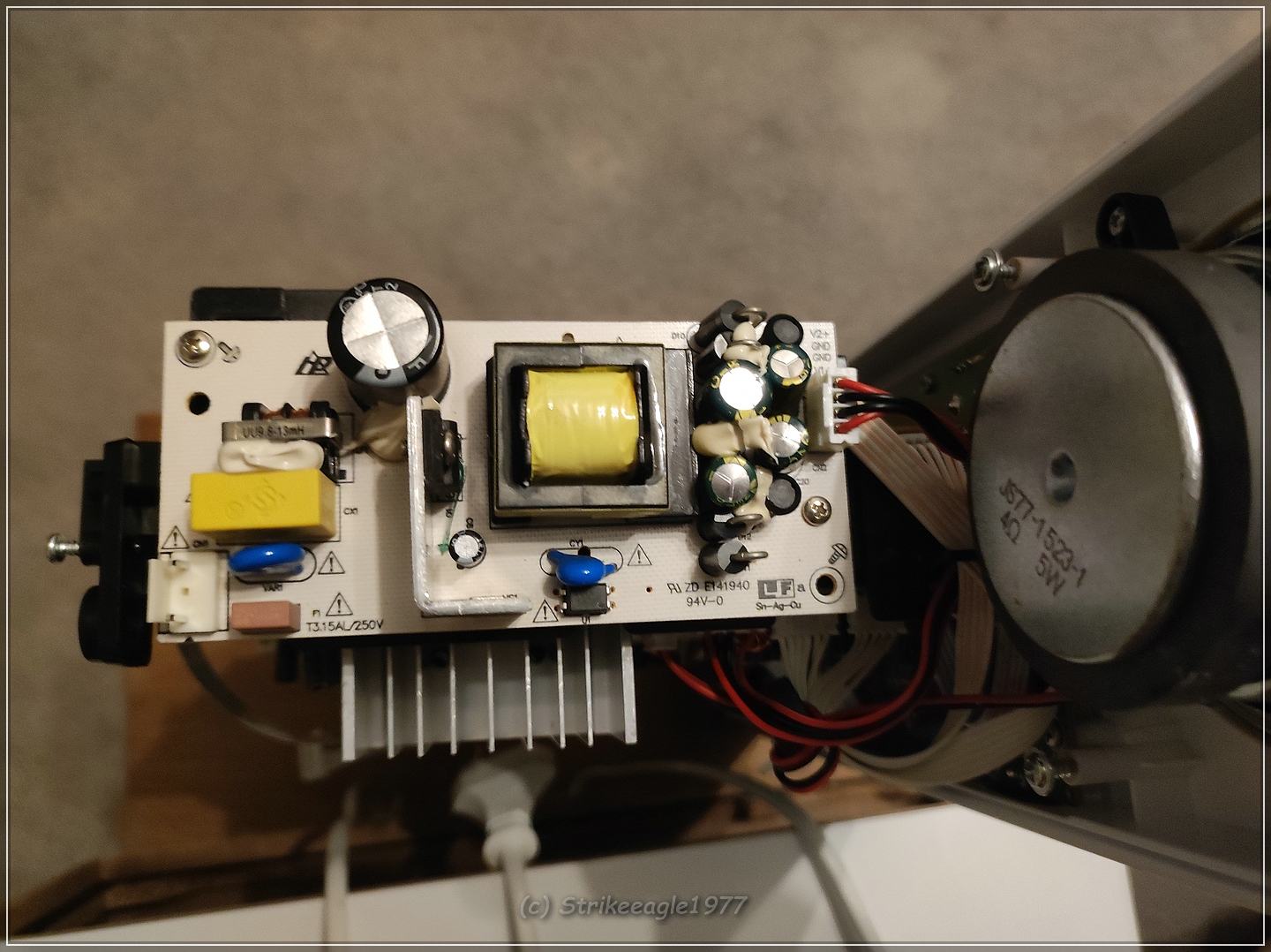

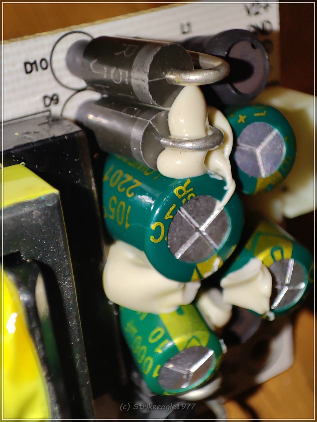

Hier hats nen Digitalradio zerhauen und das Netzteil ist gefühlt chinesische Handarbeit von blinden Kinderheimen.
WMDK hat mit schon ne Ersatzliste geschickt, alles nur einmalig verbaut ... beste chinesische Täuschkörper von YungLi.
Melde mich
Position​
Farbe​
Menge​

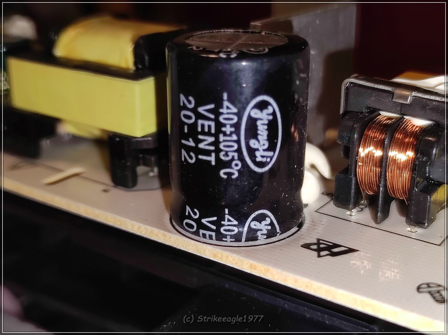

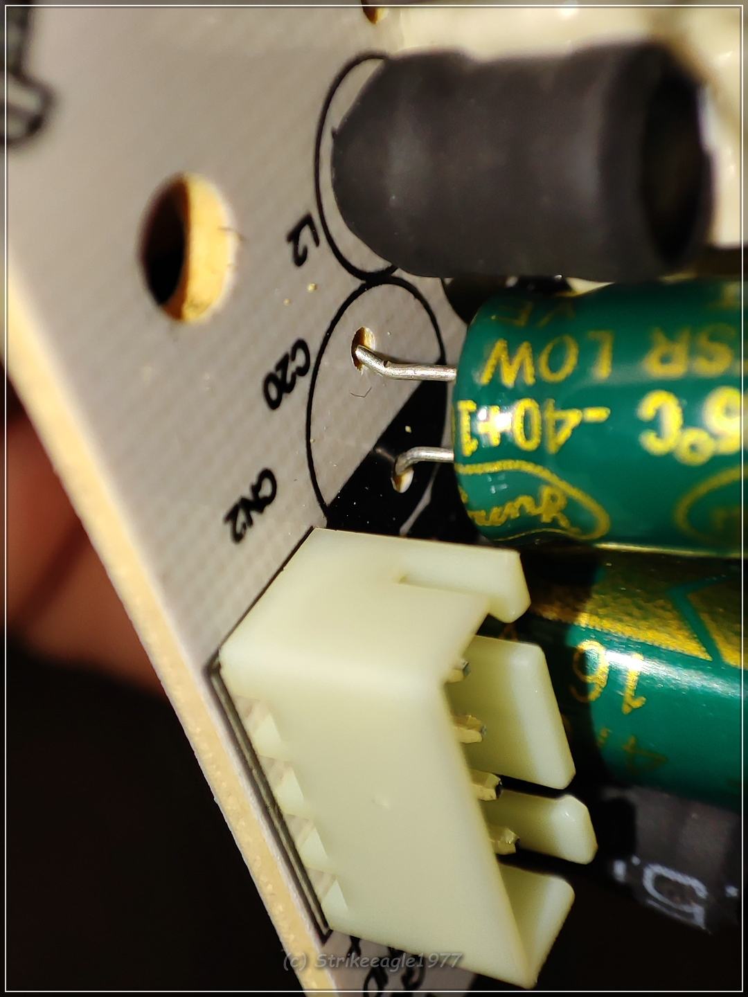

Bei den 8mm wäre auch Platz die 10mm zu setzen soweit ich das sehe ...
Wenn nur Pana FR und FK drauf kommen, würde es reichen,
der 400V "sieht eigentlich noch gut aus" 🤣
gebläht sind nur 2 Stk von den 8mm Teilen
Ist auch die Frage, ob es nicht deswegen schon andere Chips gehimmelt hat ... ist ein versuch das DAB+ Radio zu retten, Schwiegereltern mögen es sehr ....
Rest gerne per PN

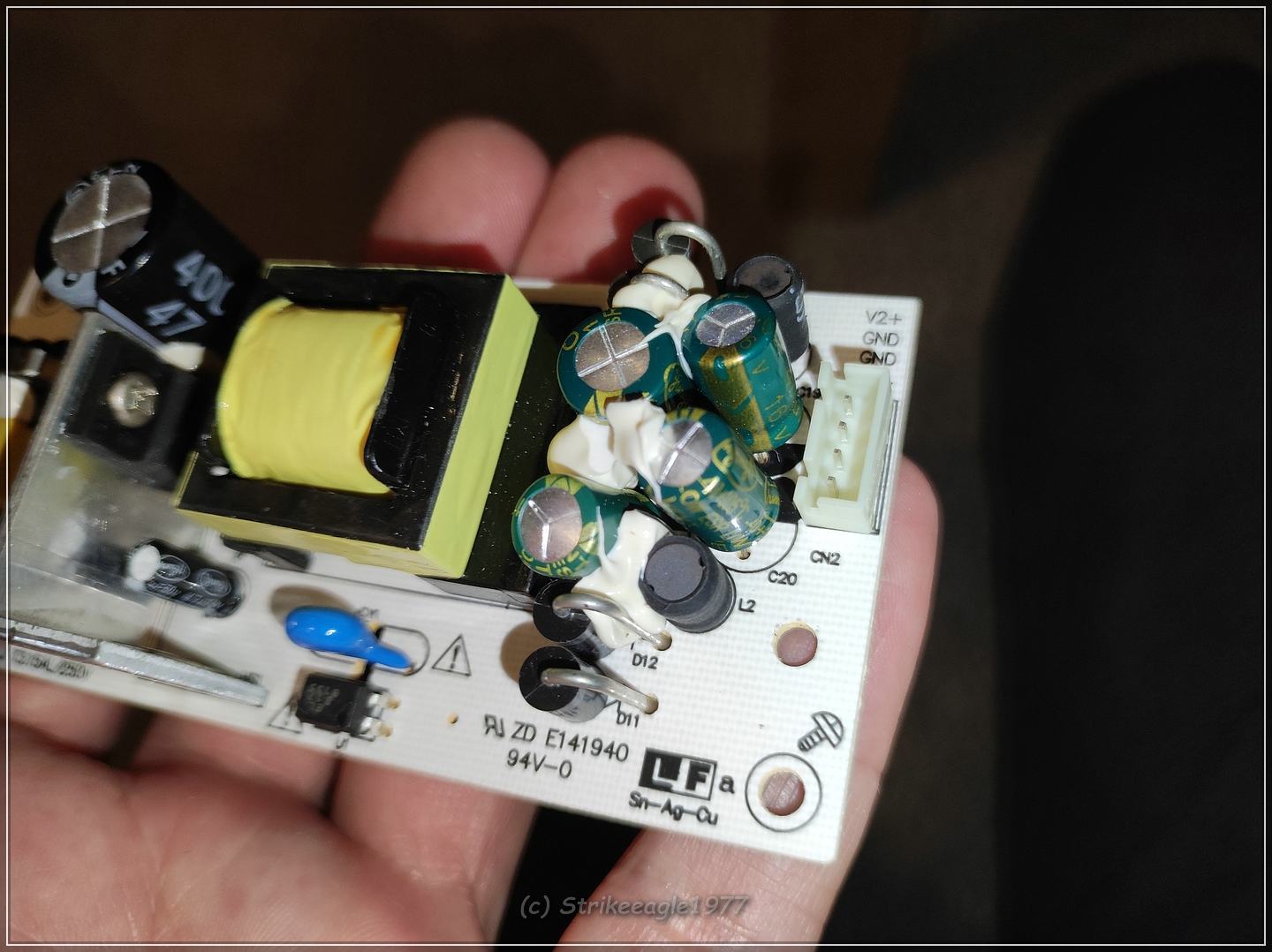

Ich liebe ja so Schaltnetzteile von kleinen Geräten oder Switchen. Da kann so ein farbenblinder Lötheini wie ich noch was über Schaltungen lernen, weil da alles noch so simpel angeordnet ist. :fresse2:
Mh okay, dann musst du wohl doch bestellen. Denn ich hätte vielleicht 2 Caps da (Pos 4 und 5) und evtl. einen Opto.

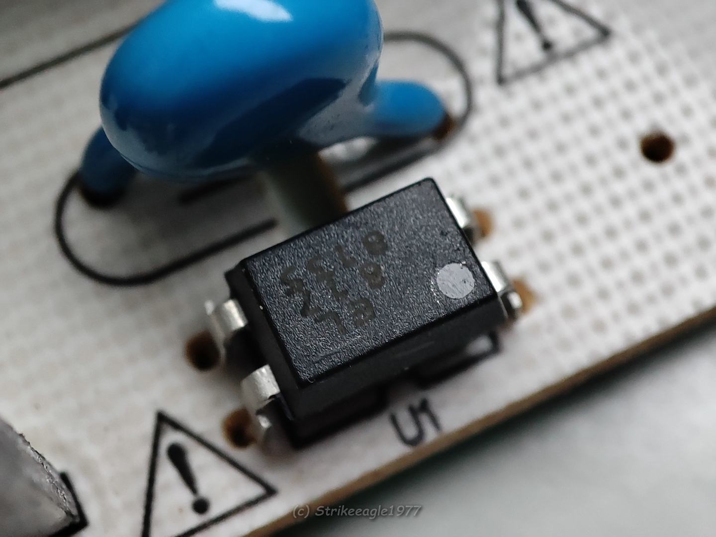

der Opto hat folgende Aufschrift ...
EL817 - Everlight DIP4 Gehäuse ein Kanal
8135
Ist das ggf wichtig?
PS: Das Gerät ist eigentlich erst 2 Jahre alt ...
Pos 3 und 5 machen dicke Backen ... Das ist Qualität "Assembled in Germany" , Zukauf billig von ganz woanders her ...
Bitte schön, Optokoppler sitzt oben mittig in der Trennung.
Wenn ich Ahnung davon hätte, würde ich sagen links Eingang 230V und rechts die 4pin Ausgang zur Platine und sehr einfacher übersichtlicher Aufbau mit eindeutiger Trennung vom Bereich AC und DC
Stimmt das so?
Ne, hab keine KI benutzt, nur geschaut und überlegt, was welches Bauteil sein und machen könnte.

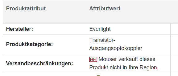

Everlight hatten wir doch letztens erst hier.
@WMDK
Mouser zeigt (nur?) mir "beschränkte Verfügbarkeit" an. Gäbe es einen gleichwertigen Ersatz für die EL817?
Stimmt das so?
Ja links ist die Primärseite, rechts der sekundäre Kreis. Das blaue Bauteil ist der weiter oben schonmal genannte Y-Kondensator. Hierüber sind Primär- und Sekundärseite kapazitiv verbunden – dienst halt der Entstörung, damit die Störanteile der Primärseite (HF Schaltflanken z.B.) nicht auf die Sekundärseite weitergegeben werden. I.d.R. sind das Keramikkondensatoren der Y Klasse, daher auch der Name :) Vom Aufbau her sind die speziell ausgelegt, d.h. auch im Defekt dürfen die nie leitend durchschlagen, damit Primär- und Sekundärseite eben nicht direkt verbunden sind.

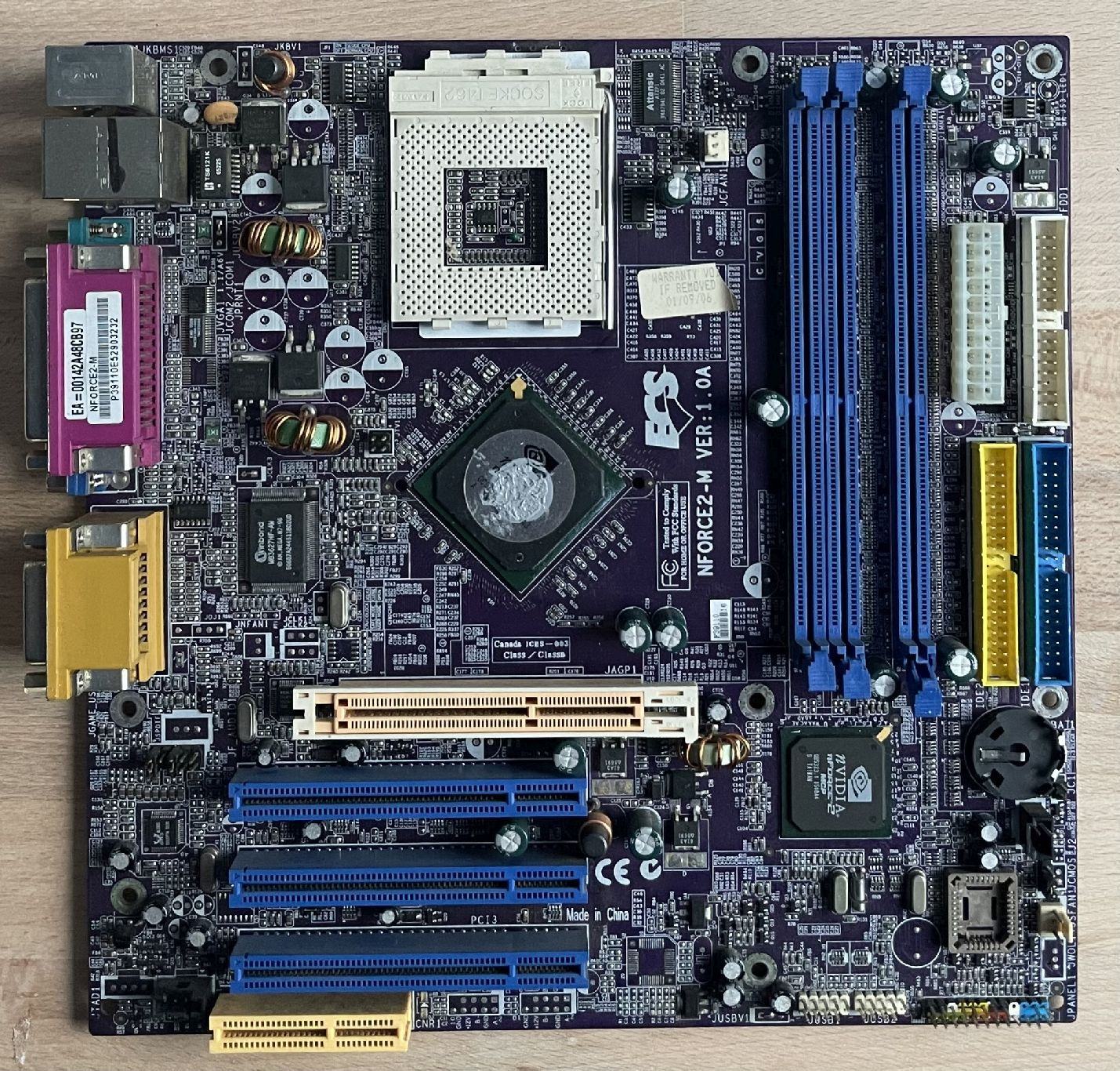

Ich brauche auch mal einen Rat zu einem Board bzw. Meinungen woran das gezeigte Verhalten liegen könnte. Es geht um dieses Teil hier, ein ECS NFORCE2-M v1.0A. Wie man im Bild sieht fehlen die Cpu Caps und der Bioschip. Das Board kam als Beifang und ist laut VK defekt. Ich möchte testen, ob es nicht vielleicht doch läuft und so ein schönes NF2 mATX System gibt.
Was habe ich bereits gemacht?
1. Suche nach einem Bios. Fündig geworden bin ich beim Biostar M7NCG v7.2 auf Retroweb. Das Board scheint baugleich zum hier gezeigten und dort ist zufälligerweise ein "NForce2-M" Bios mit hochgeladen :bigok:
2. In der Recap Datenbank das Biostar N7NCG gefunden. Dort sind im Cpu Bereich OST RLX 6,3V 3300uF und OST RLP 16V 2200uF verlötet. Ich habe in meine Cap-Schrottkiste gegriffen und 6,3V 3300uF MBZ sowie 16V 1200uF Rubycon ZL rausgezogen und diese verlötet. Ich kenne den Zustand der Caps mangels Tester leider nicht, die sind einfach von alten Boards geraubt...
3. Oben im Cpu Bereich war noch ein Jumper gesetzt, der zwischen Geode und normaler Cpu wechseln kann. Diesen habe ich entfernt, weil er die Vcore abzusenken scheint. Ohne den Jumper passt die Vcore. Außerdem habe ich den JCLK3 Jumper funktional gemacht, hier war ne Drahtbrücke drin. Gemäß Biostar Handbuch setzt der den FSB auf 100Mhz wenn geschlossen und 133/166 wenn offen. Das entfernen oder setzen dieses Jumpers macht keinen Unterschied im Verhalten.
4. POST Code Karte rein, Cpu (1800+ DLT3C) und einen Ram Riegel (1x512mb Kingston DDR400) drauf. Und an das Teil!
5. Es tickern nun zwar 5-10 POST Codes durch, aber nur beim ersten Einschalten. Das Board bleibt generell mit Code F1, F0 oder ähnlich hängen. Leider konnte ich im Netz nichts zu diesem Post Code finden. Bios ist ein Award 6.0PG.
Schalte ich es nun aus und wieder ein, kommt nur noch ein C0 und das wars.
Die Frage ist nun ob das an den verlöteten Caps liegen kann oder ob das Board (der Chipsatz?) einen Schlag weg hat. Was meint ihr?
