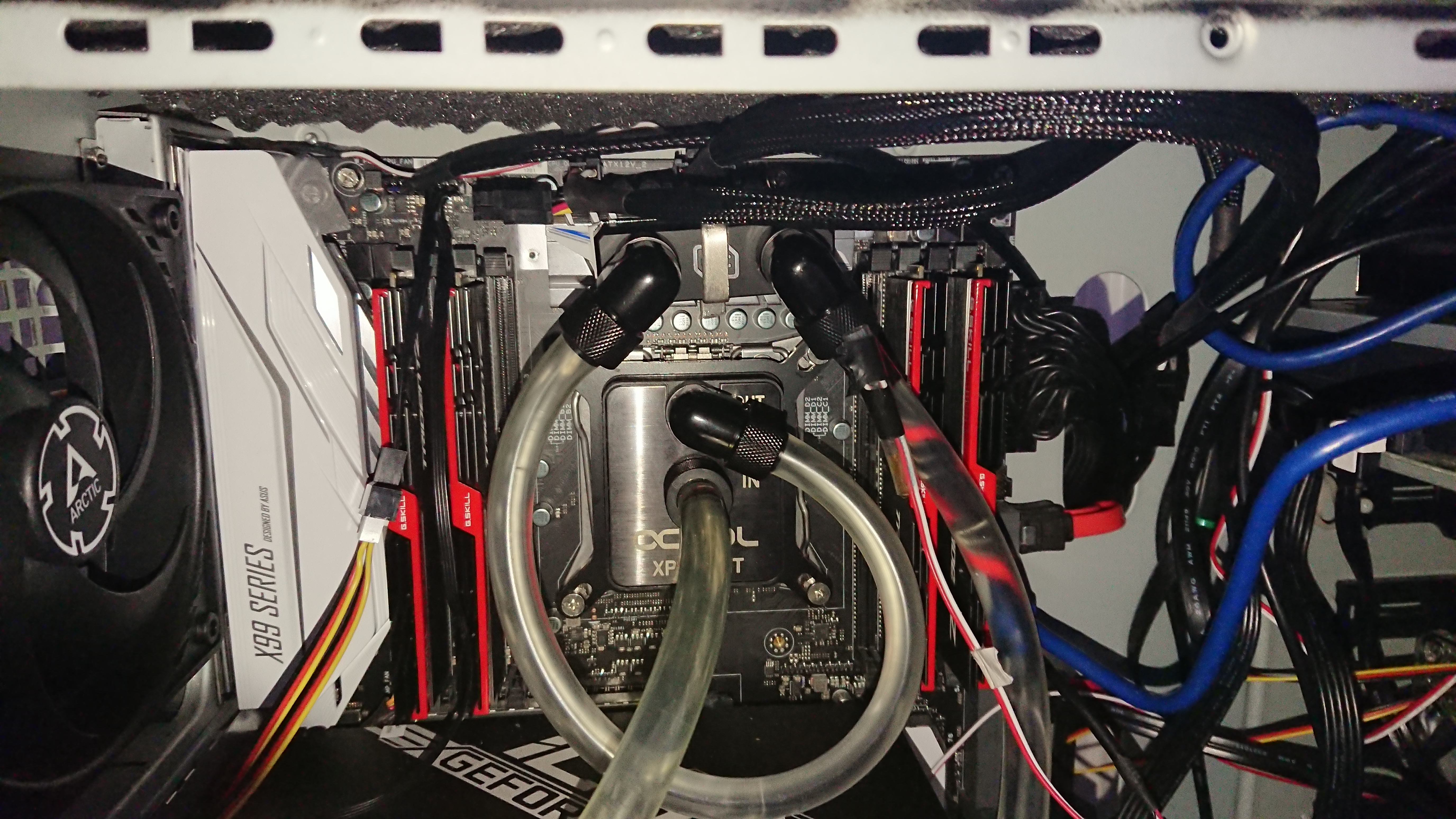

Intern für meien beiden M.2 udnd en RAM macht poarallel mehr sinn, da entspanmnter, besser zu verschlauchen, insg. besser einzubinden, weniger Kraft und Zuk von Schläuchen. Aber hier kommt es eben auch nicht auf max durchfluss an, sondern hauptsache es bewegt sich.
RAM und SSDs sind nämlich allein durch Block oder Kühlkörper und etwas Luftstrom gut dabei.
