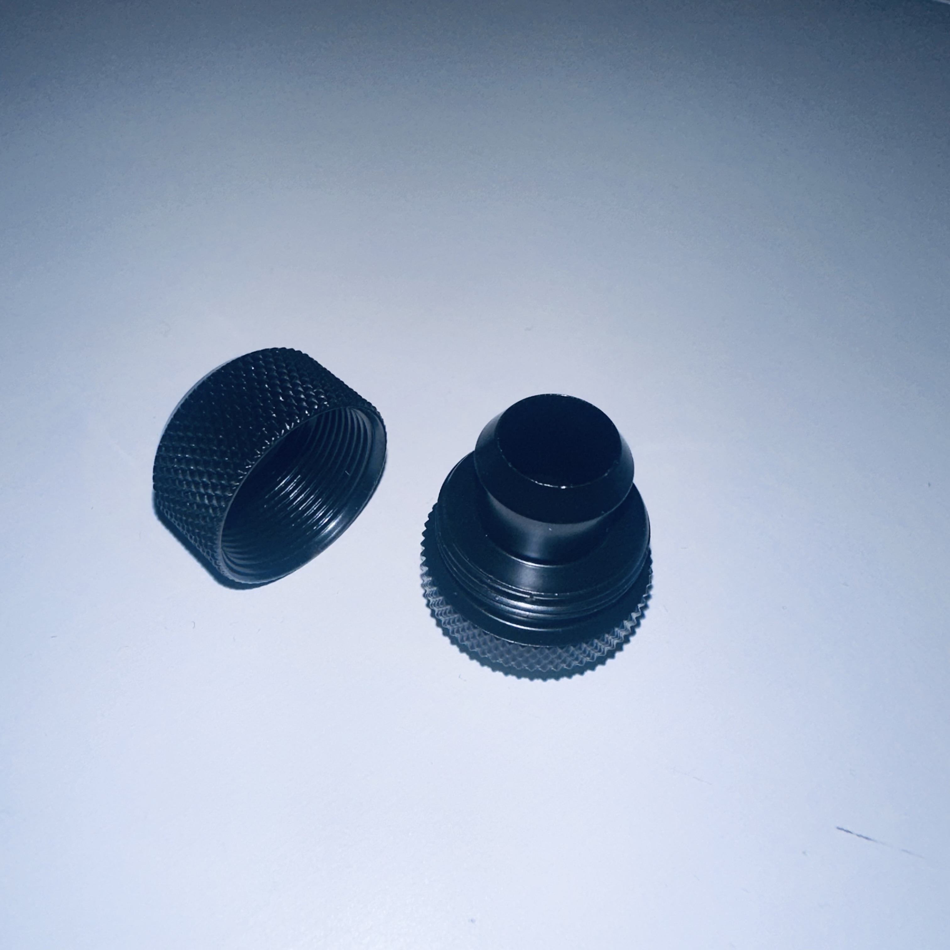

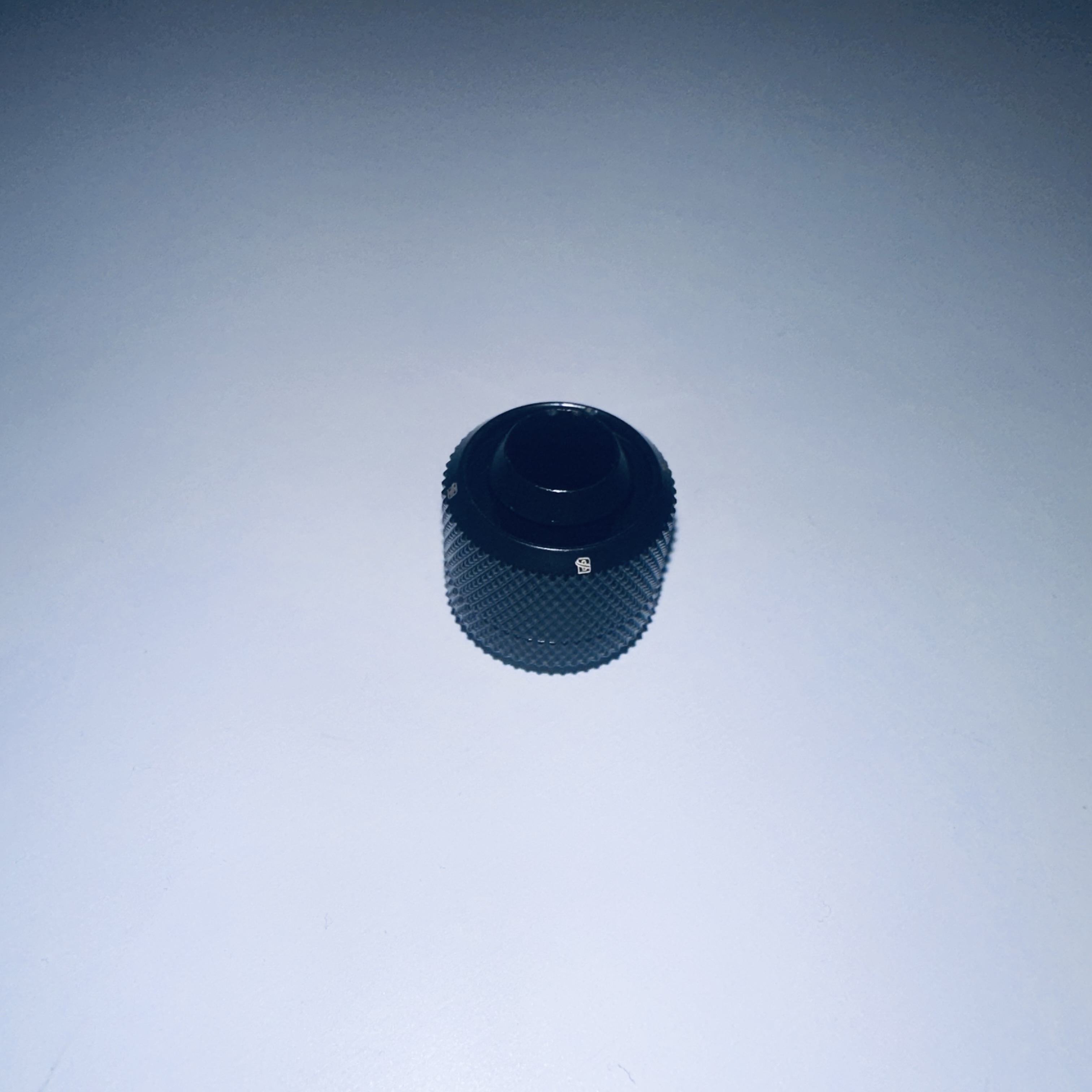

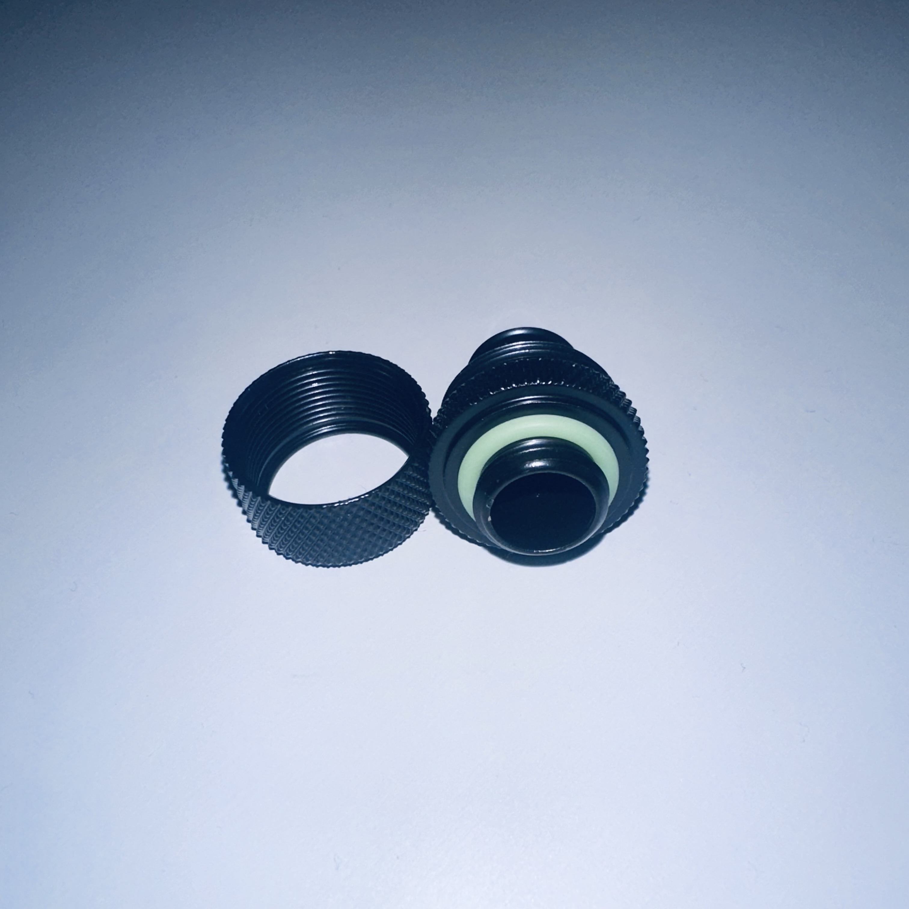

Heute angekommen
Die habe ich auch, bekomme die mit meinen Schläuchen kaum noch auf und die O-Ringe sind gewöhnungsbedürftig. Sonnst hübsch.
Die kann man nicht wirklich so richtig festziehen.
Die Ringe könnte man aber tauschen.

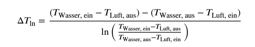

1782036179198-png.1213111
Dabei errechnet sich diese aber so:
Also keine Ahnung welchen Unsinn Du da zusammen gerechnet hast.
