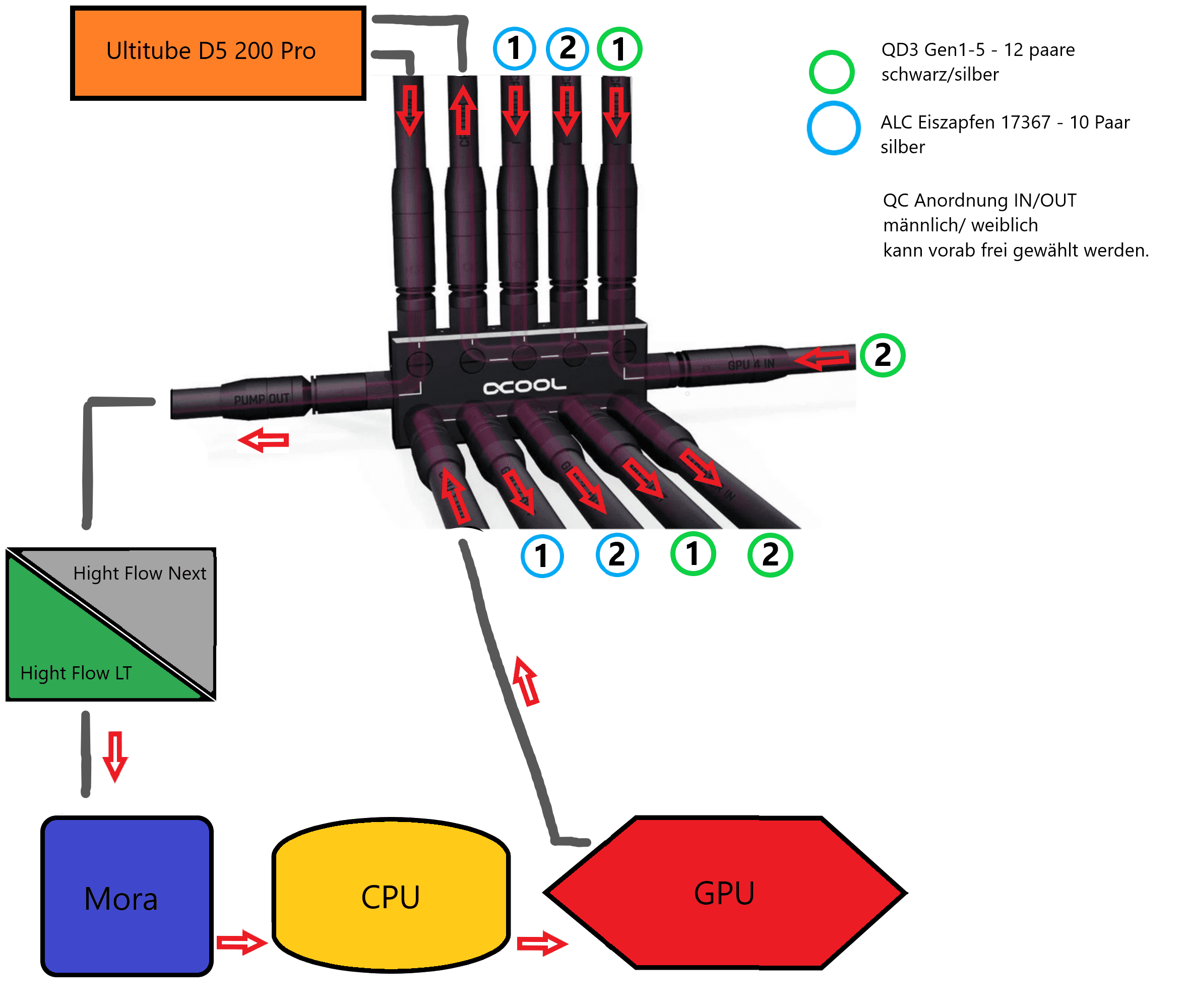

Testloop entweder zwei dedizierte nebeneinander aufgebaut loops, wird wie folgt aussehen;
Ultitube D5 Pro WC D5/ VPP Apex > High Flow Next, +BASIS
6-10 paar ALC Eiszapfen 17367 (hier liegt nach kurzem Gespräch mit jemandem von ALC der Verdacht bei einer feherlaften Bohrung und ggf. Durchflussminderung, kann eine Charge sein, die von Problemen betroffen waren).
Ultitube D5 Pro WC D5/ VPP Apex > High Flow LT, + BASIS
8-12 paar QD3 schwarz/silver in verschiedenen Generationen V1 bis Revision V5 gibt ja unzählähliche, eingie davon defekt.
Die waren an mehr als 15 Bar Wasserdruck dran , muss ich aussortieren, halten beim trennen nicht dicht, da die innendichtugn rausgeflogen ist, aber geschlossen sidn die bei 7 Bar dicht.
BASIS: ALC Distro ES C5 und umsteckbarer Zugang zu Mora, RTX 5080, 7800X3D mittels NS6.
ALTERNATIVE: Siehe Bild - Ein Loop aus ALC ES C5 Distro mit jeweils vormontiert 1x AGB/Pumpe (oder 2x zum gegentesten auf gleichem Höhennieveau), 2x DFM, Mora, RTX 5080, 7800X3D, 4x ALC QCs, 4x QD3 beides jeweils 2x IN und 2x OUT.
Optional um Pumpen und Single/ Dual Tops erweiterbar.
Die Durchflussmesser machen kaum einen Unterschied im Widerstand als auch beim Messen über 40 l/h.
Damit kann im aktiven betrieb direkt testen, ohne alles 10x komplett umzubauen.
Wenn ich einen Referenzwert für den Durchfluss habe und defekte QCs ausschliessen kann, müsste ich nur noch weitere anstecken und kann alles innerhalb kürzester Zeit durchprobieren.
Die geringen Abweichungen der Führung in der Distro sollten theoretisch als Messtoleranz zu vernachlässigen sein.
Mir kommt es nicht auf 5-15 l/h drauf an, eher wohin meine 60-100 l/h verschwunden sind.
Im Prinzip kann ich damit anschließend den Bastelloop für zukünftige Projekte beenden, hätte ein Zugang für weitere Systeme oder kann noch vorhande 2x Mora 2 einbinden (die standen sonst im Winter draussen, einer lag immer mal im Trockeneisbad.
Edit: Oder habe ich einen Denkfehler?
