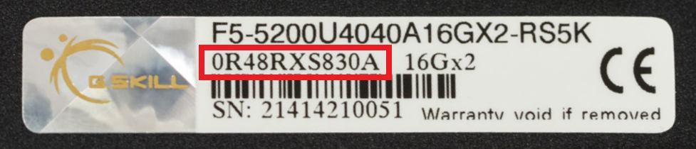

Hat hier schon mal jemand die Kühlkörper von eine G.Skill Flare X5 entfernt.
Ich habe bei Techpowerup gelesen das soll bei diesem Kit nicht so einfach sein,weil oben eine Art Schanier verbaut ist.
Experimente sind z.Z. leider sehr teuer.
Ne, war eher einfach - und ich denke auch viel besser zum wieder zusammensetzen im Verglich zu all den Trident. Wobei ich noch keinen Trident wieder zusammensetzen musste - hab zwei Kits umgebaut und wie wieder zurück. Einen Flare X musste ich zerlegen, weil da lagen die Pads innen nicht sauber auf, da war n Luftspalt und die Chips heiß wie Hölle. Dahe rhatte ich die mal zerlegt, den GSkill Pad Dreck raus und mit doppelseitigem Wärmeleit-Klebenand wieder zusammenggeflickt.
Ich schau grad, ob ich Bilder hab - hier irgendwo im Luxx hatte ich das mal gezeigt: https://www.hardwareluxx.de/communi...mbau-luft-wasserkühlung.1359746/post-30858205
