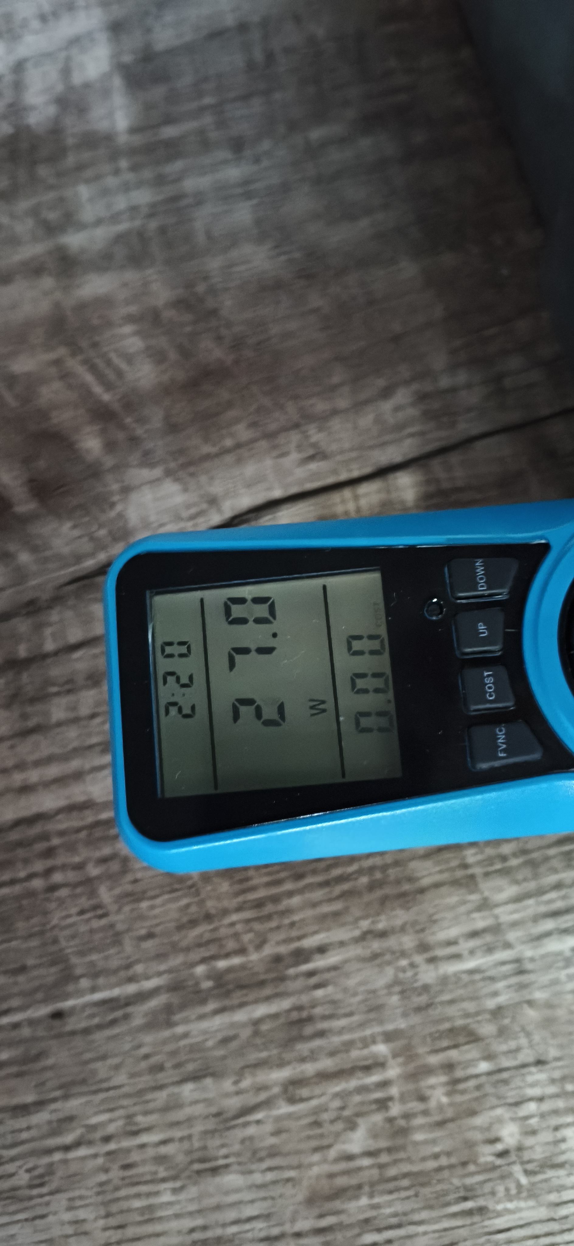

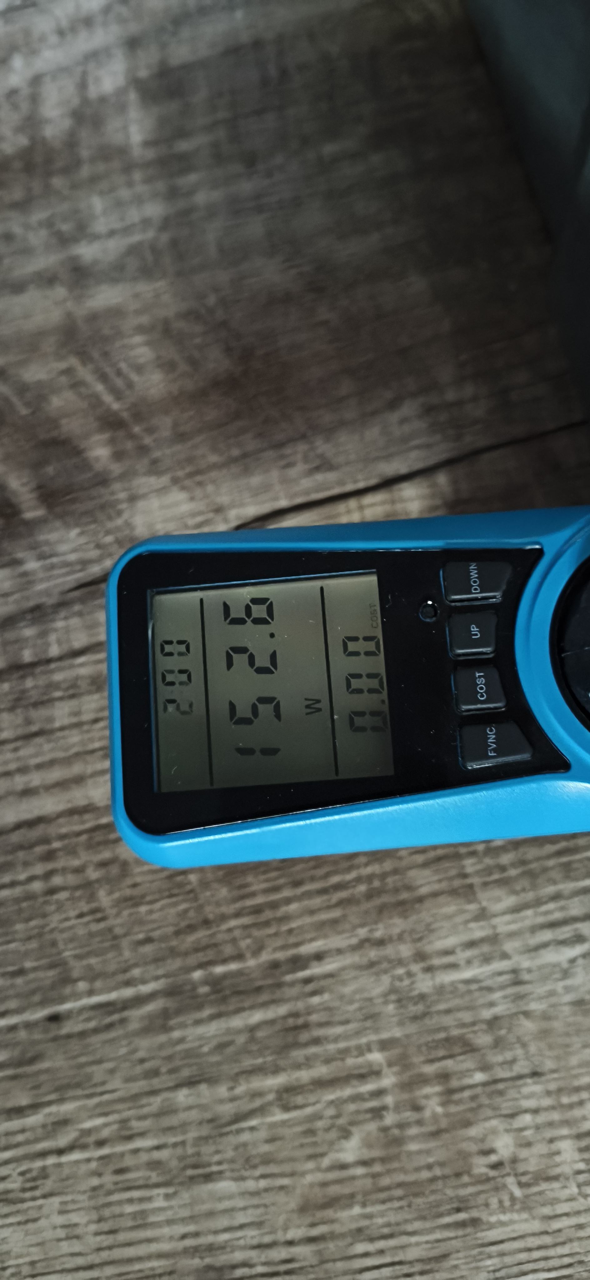

Mache aber morgen früh nochmal alles auf Volldampf mit einem Bild der Sensoren.
Das verbraucht meine Kühlung übrigens im normal Betrieb.
Und das bei alles volle Pulle 😜
