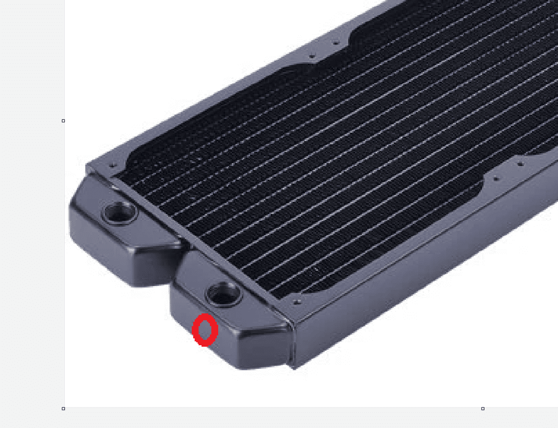

Radiator nutzt entweder die volle Fläche oder halt nicht. Sehe da nicht viel Verhandlungsspielraum.
Ich bin einfachb aufgrund des Gehäuse und der Menge der Radis eingeschränkt. 4x420+280 Intern ist einfach eingeschränkt.
Und es wäre diese Stirnfläche auf einem ST 30 NexXxos. Reinbohren Gewindescheinden ist die Materialstärke viel zu niedrig. Ich meine im Kopf zu habenm des irgendwer hier im Forum Radiatoren mal zu rRepatur gelötet hat.
Ok das geht.
Du kannst z.B ein Gewindeeinsatz einlöten.
Hauptsache das Zinn fließt gut.
Nicht zu tief, sonnst halt Verwirbelungen oder reduzierte Fläche. Naja beides.
Du weißt nicht mit was der gelötet wurde, vielleicht schmilzt es schneller als das was du hast.
Gibt es nicht diese "X-Radis" wo auf der einen Seite rein und der anderen raus :unsure:
ja X FLOW radis

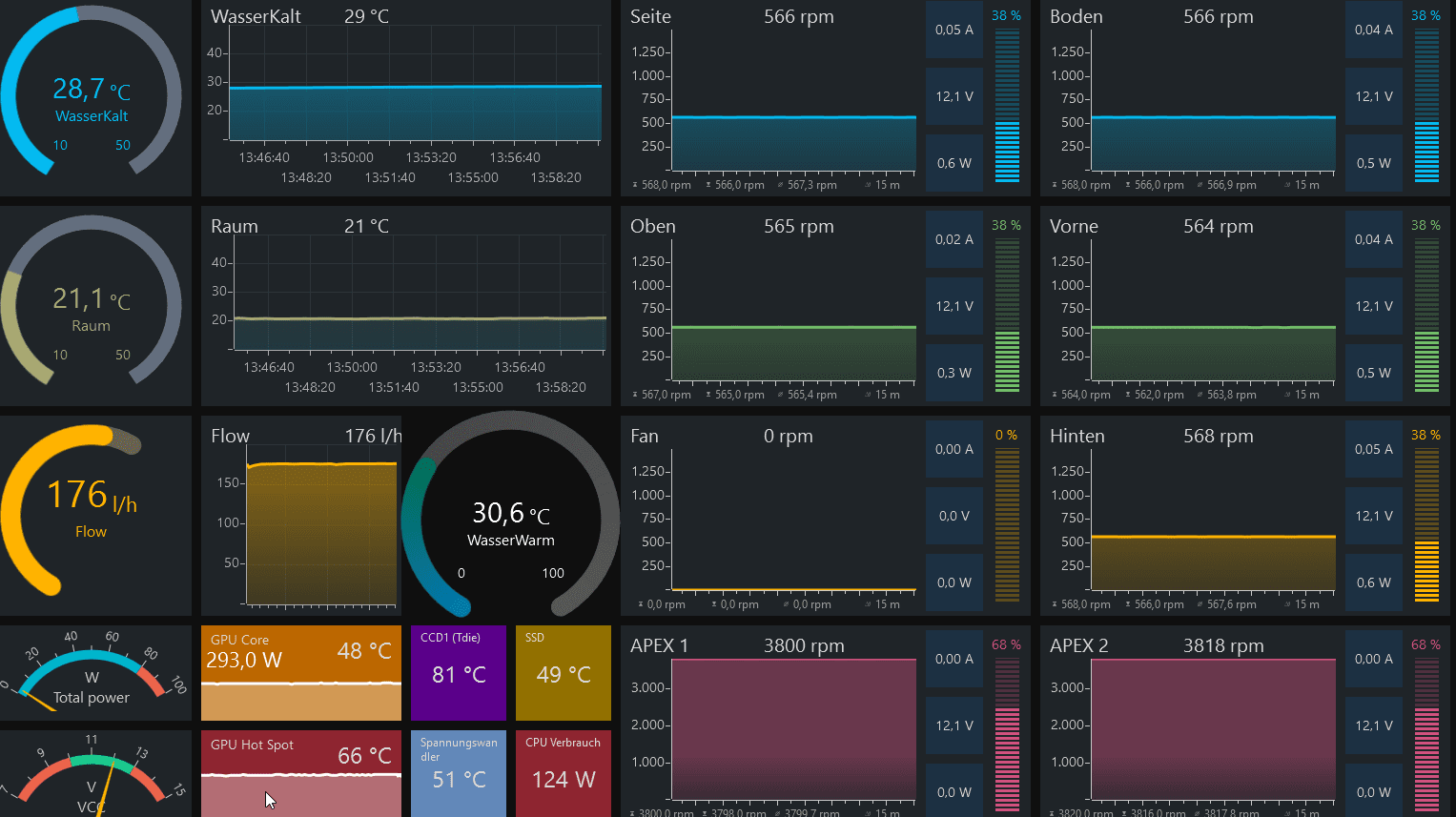

Auf was für Temperatur Kommst du ? DELTA WASSER LUFT ? bei wie viel Leistung = ?
Ich komme bei ca 450 Watt Delta von 6C bei 600 RPM mit 2 stk 420er fühle mich überhaupt nicht eingeschränkt.
600 rpm ist mir schon zu laut. Ich dreh zwischen 300-350 RPM. Das Delta ist da zwischen 8-15° je nach Game. Furmark halt 15°. Die Menge an Radis brauchts aber nur fürn Sommer (30°+ Zimmer). Bis 450RPM sind 2 der 420 mehr oder weniger egal, da interne Temp = Wasser. Hatte letzten Sommer hier 37° im Zimmer und konnte 8° mit 450 RPM halten. Abwärme 9800x3d + 6900xt also so im Bereich zwischen 360-450W. Aber meine Ziel mit der Wakü war auch nur so leise wie möglich ohne Leistung auf der CPU zu verlieren.
kann das Sein das du fast kein Durchfluss hast ? bei 5 Radis steig die Kühlleistung enorm bei viel Flow.
Weil ich das vermutet habe mit Heissen Zimmer habe ich auch nach Delta Gefragt.
37C im zimmer ich vermute du bist etwas Jünger und kannst dir keine Klima ins Haus stellen.
Mit deine Großen kannst du beruhigt Mesh 200 nutzen.
Funktioniert übrigens Bestens :banana:

Wenn Du einen Alphacool HPE nimmst der hat einen Anschluss auf der Stirnseite ist zwar zum entlüften gedacht aber man kann ja flexibel sein

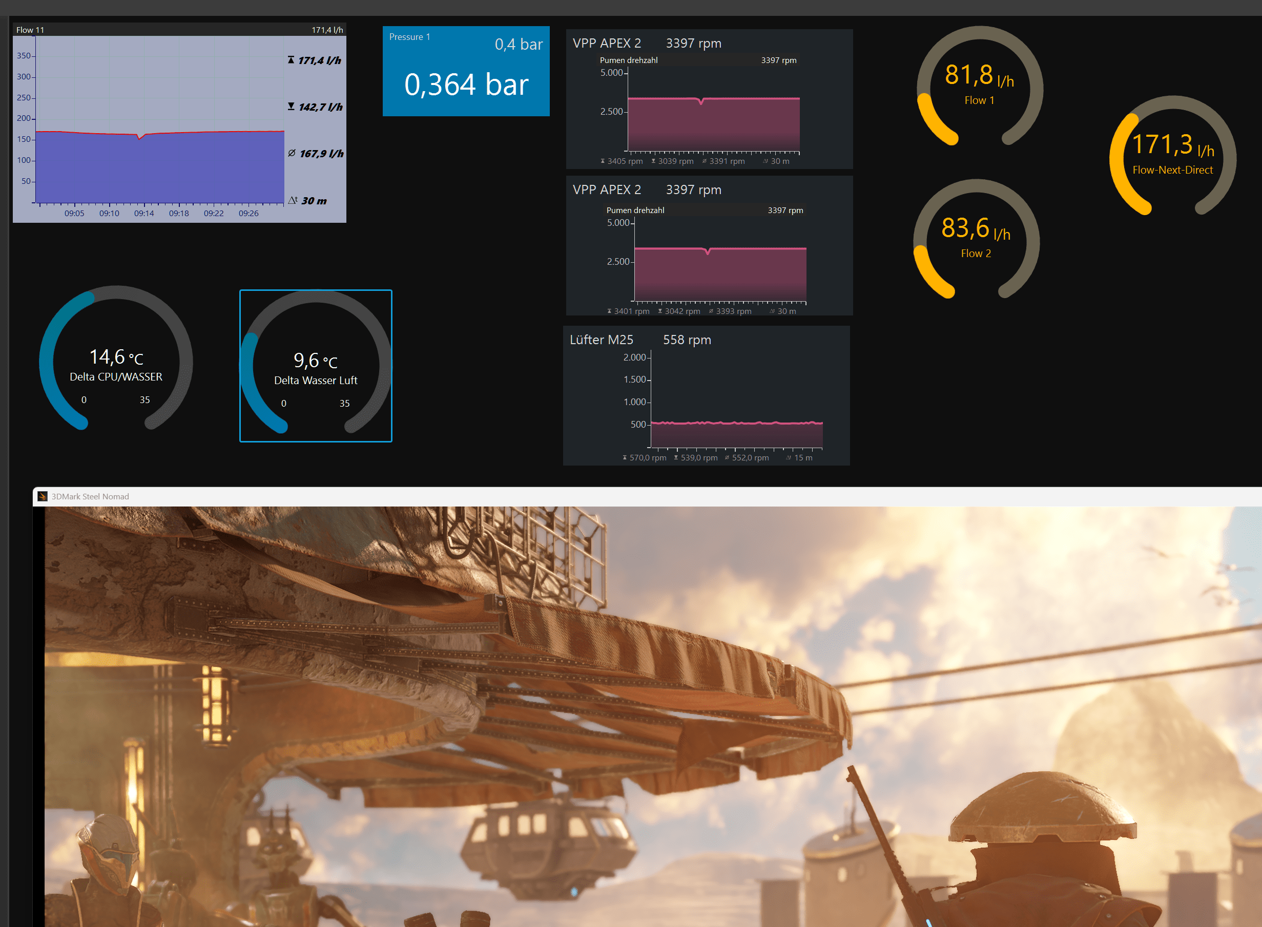

Gute 30min Furmark. Ob der Flow jetzt hoch oder Tief ist sieht jeder etwas anders. Aber ja ich gewinne ca. 2-3° wenn ich die Pumpen auf 100% Stelle. Nur auch hier wozu? Und Furmark ist echt das absolute extrem.
@Carben91
Ich habe etwas mehr verbrauch wie du.
habe nur ein Delta von maximal 6-7C Wasser LUFT
Flow ist etwas Höher und Lüfter auch 500-600.
Aber eben nutze nur 2 Stück 420er.
Aber diese sind Parallel verschaltet.
Meiner Meinung ist dein System irgend was Falsch Optimiert
Du hast über das Doppelte an Radi Fläche wie ich.
Wie Sieht dann die Kühlung aus bei 500rpm. Ich weis das ist dir zu laut aber aus technischer Sicht interessiert es mich.
Ich nutze Phantek M25 140mm GEN2 da höre ich ein Rauschen bei 660RPM aber die Durchfluss Sensor und vieles ist lauter.

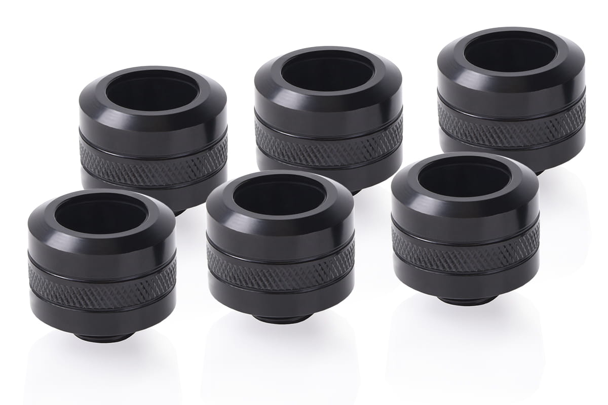

Was Viel Wichtiger ist sind die Anschlüsse. die Barrow sind anscheinend TOP.
Soweit ich weis sind das die besten diese Quetschen sich richtig an die Tube.
Wenn ich das machen würde mit diesen.
Ich habe aber keinerlei Praktische Erfahrung Soll noch jemand bestätigen.
Wenn du viel druck hast ist das wichtig das sie Halten klemmen.
weil bei vielen knallt es die schon raus bei 0.4baar druck.

Ich hab 16/12 und sowohl die oben verlinkten Barrow „push-in“ als auch ALC Schraubfittings im Einsatz:
Die Barrow sind m.E. einfacher zu handhaben und haben einen kleineren Aussendurchmesser. Von den ALC passen z.B. keine zwei nebeneinander auf meinen Aquacomputer Kryos CPU Block…
Die ALC Inneneinsätze habe ich nicht benutzt.

Die Obigen die ich zeige gehören doch zur Wulferin Serie die haben doch ein art Metall Ring der Sich dann in die Tube krallt und anscheinend 100kg Haltekraft haben.

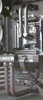

Anbei ein Bild damit man es sich besser vorstellen kann wegen der Hardtubes (Bild ist von mir extrem aufgehellt damit man die Tubes besser sieht)
ein schönes beispiel das eben Parallel gut funktioniert auch bei den Kühlern.
Auch wenn es nicht immer Sin macht.
Wenn Du damit meinst das die GPU/CPU Kühler parallel angeschlossen sind dann kann ich das verneinen. Wenn Du was anderes meinst steh ich quasi wortwörtlich auf dem Schlauch.
Die Verschlauchung im "Rückraum" vom 9000D findet ganz normal seriell statt. Da ist mit fast 8cm so viel Platz, da bringt man Schlauchtechnisch eine komplette Poolverrohrung unter (ok, außer der Pumpe :rolleyes2: )

Ich habe meinen Beitrag geändert da der Magicool nur ein 120er war der HPE ist ein 140er mit Anschluß auf der Stirnseite. ich weis nicht ob das für dich so optimal ist da die normalen Anschlüsse auf der anderen Seite vom Radiator liegen.
