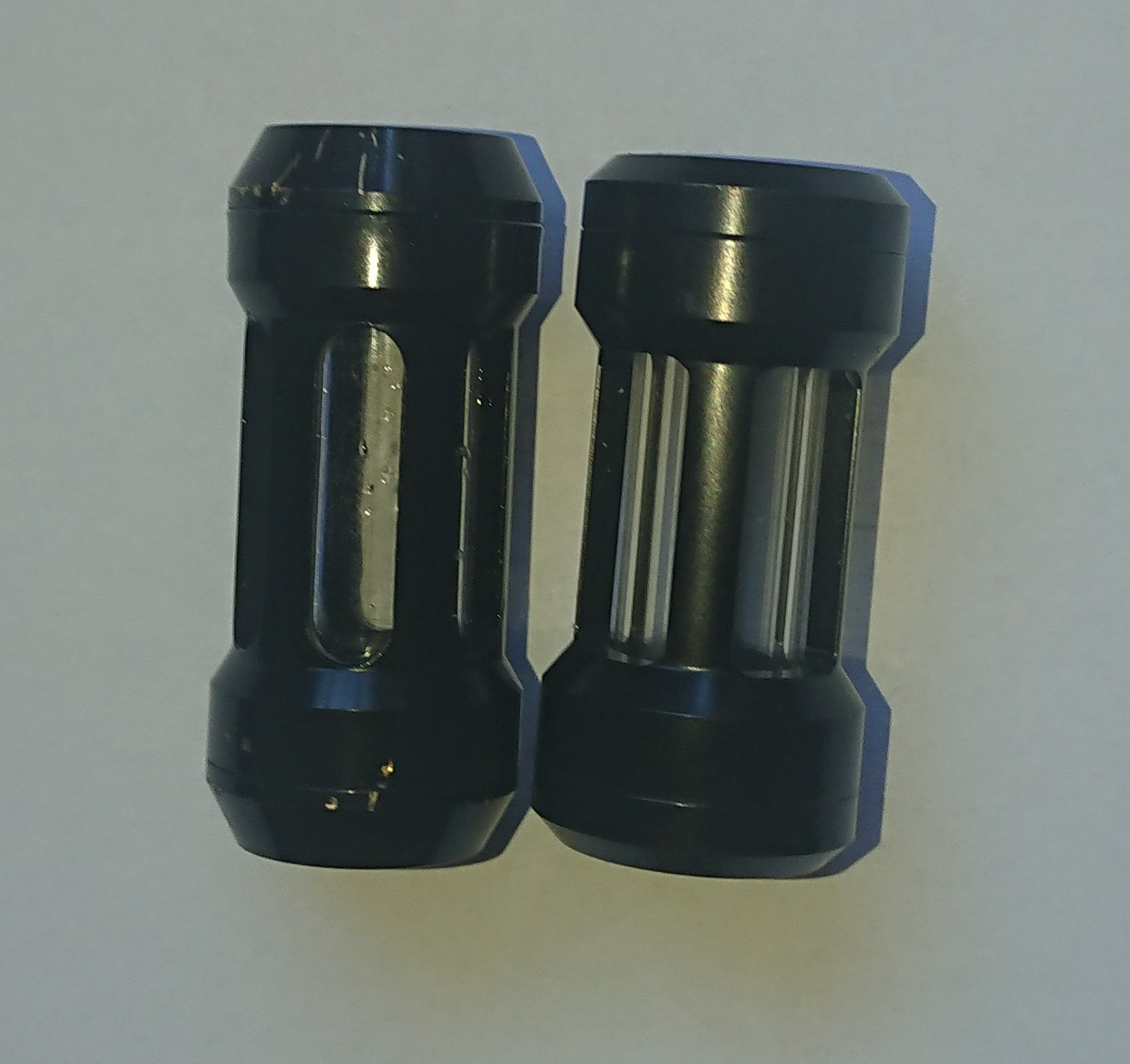

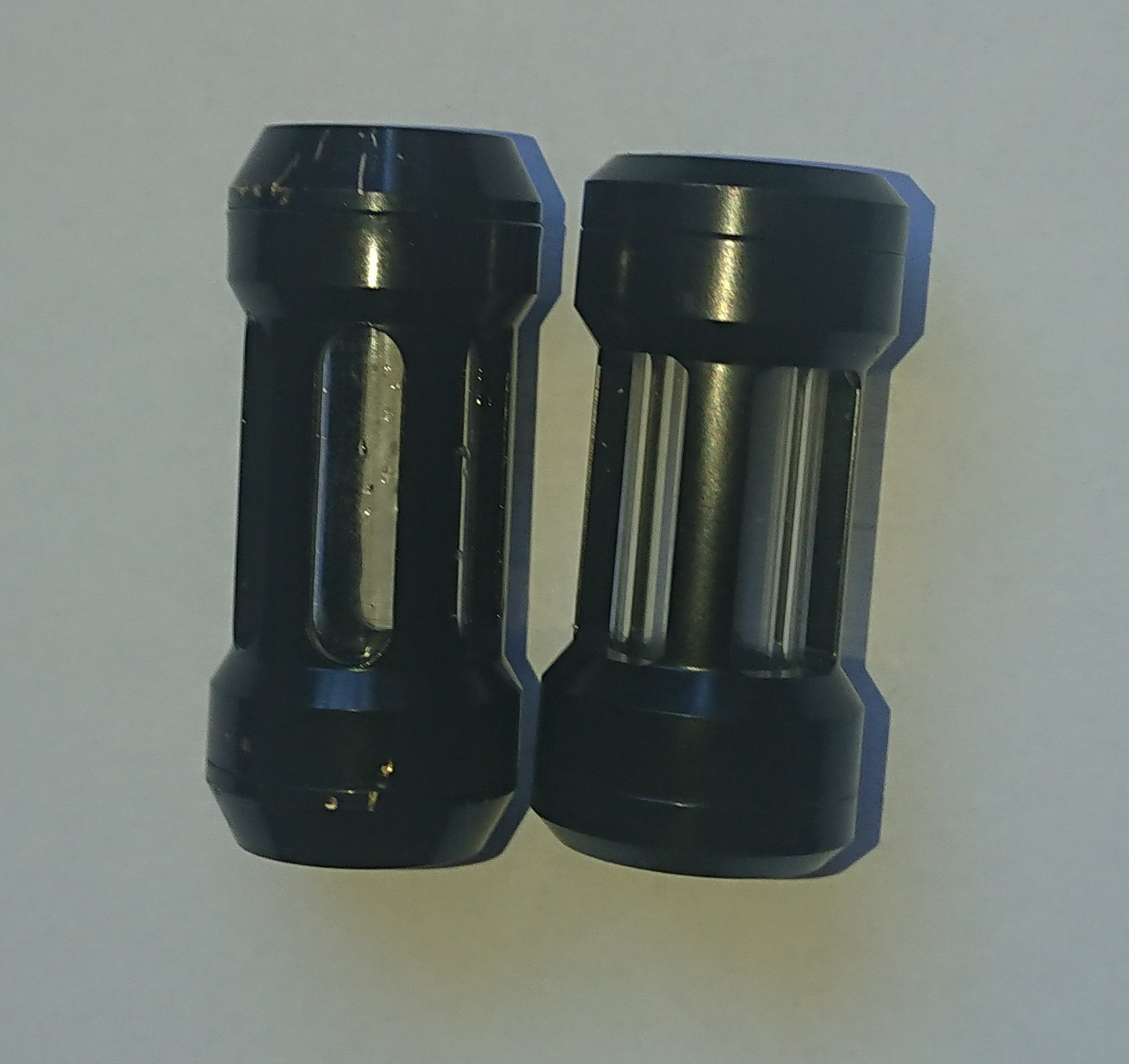

Gerade den Aqualis am abdrücken mit 1,5Bar, scheint alles dicht zu sein, dann ist der endlich fertig.
Keine Plexi mehr drinnen...
Das einzige Plexiglasteil ist dann der Deckel von meiner Grafikkarte, da kann ich auch nichts machen^^
Ist das der mit Glasrohr?
Die haben halt leider ne arg kleine Filterfläche.
Ich glaube nicht, da im rechten ein Acrylrohr war, das mir zu dick war und ich es mit einen anderen mit größeren Innendurchmesser ersetzt habe. An den linken habe ich nichts verändert(habe gerade nach gesehen ist auch Kunststoff).

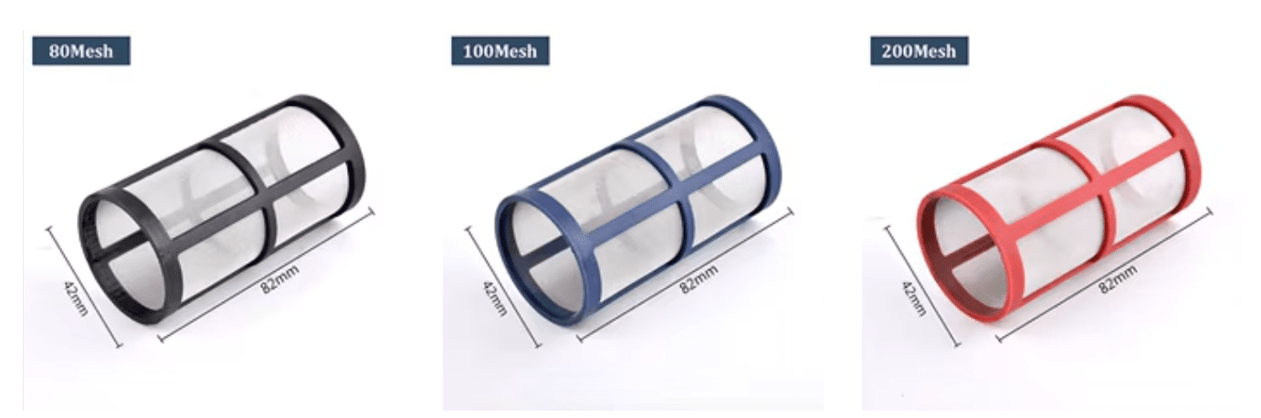

Meistens unter Mesh 100, mein Filter ist nur ein kleiner
nutze trotzdem Mesh 200, bei mir war der Filter in der ersten Zeit sehr schnell zu. Jetzt reinige ich ihnen aller zwei bis drei Monate.
Wenn Du eine größeren Filter nutzt kannst Du beruhigt dichtere Filter nutzen.
Ich glaub ich bin jetzt bei Mesh 100 Flow noch okee. Aber Mesh 200 ist echt schon schwierig durchzublasen.
Hätte eigentlich den Mesh 200 installieren sollen erst Später den Mesh 80 oder 100.
Mit deine Großen kannst du beruhigt Mesh 200 nutzen.
