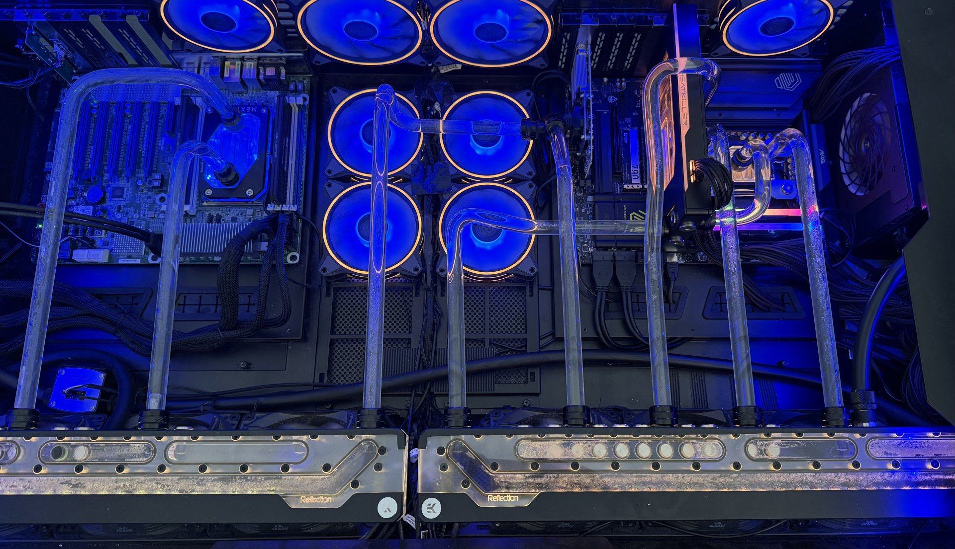

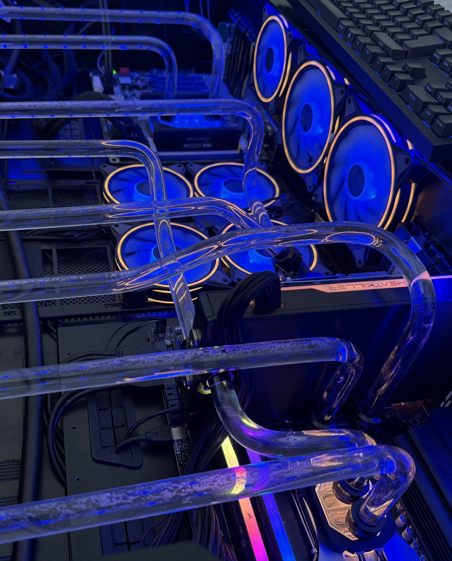

Je länger je ich hier mit den Pumpen rumhantier komme ich auf den Punkt die DDC richtig verwendet ist die Bessere Pumpe gerade wenn man mehr wie 125lh flow will... oder eher so 200-250lh und Silent und Düsen kühler hat.
Und keine Winkel und so einbauen^^
Wobei die abgerundeten viel besser sind als die gebohrten von früher, die waren winklig mit scharfen Kanten.

Würd mich mich schon reizen ein Headkiller Multitop X3 mit 3 DDC ist sehr kompakt ich vermute Druck und Durchfluss ist bei 2200-2600rpm höher und noch leiser
Ich kann dir sagen immer mehr Pumpen bringen nicht unbedingt immer mehr Leistung.
Meine Feststellung ist ab Pumpe 5 wird es extrem Unsinn.
Bei meinem Kreislauf Pumpen auf 100% (ddc 4,25)
Eine Pumpe 97 L/H
Zwei Pumpen 152 L/H
Drei Pumpen 205 L/H
Vier Pumpen 252 L/H
Fünf Pumpen. 270 L/H
Seches Pumpen 289 L/H
