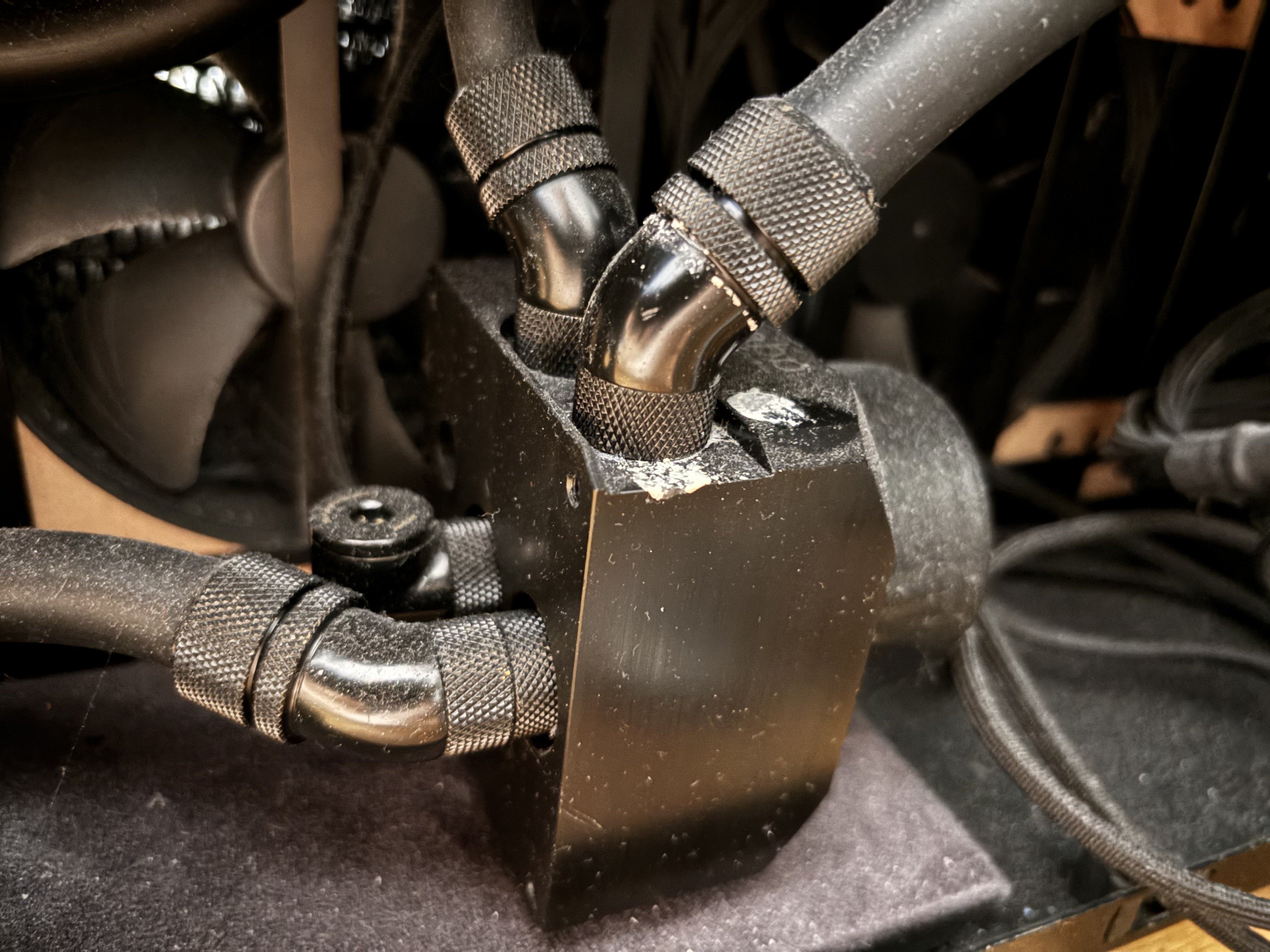

- HT 14 und ST16, ebenfalls Rotary 90 und 45, Verlängerungen.
- Die Drehbaren werden einfach mit einem Imbus angezogen (unter dem Deckel) und können danach in jede Richtung gedreht werden.
- Verarbeitung Top, sehr mattschwarz, Barrow sind im Vergleich viel mehr glänzend, EK zwischendrin. Insgesamt sehr wertiger Eindruck, Kratzer habe ich in der Testverschraubung bisher nicht gehabt aber ich schraube nur handfest.
- Problemlos im ALC Radi, im EK AGB, im Watercool Top. Lediglich eine Einschränkung sollte man Bedenken, weil die TG so kompakt sind haben sie nur 4,5mm Gewindetiefe!!! D.h. Barrow, ALC, EK mit 5mm Gewinde können nicht eingeschraubt werden, bzw. der O-Ring sitzt dann nicht dicht auf. Umgekehrt TG in allen anderen geht immer.

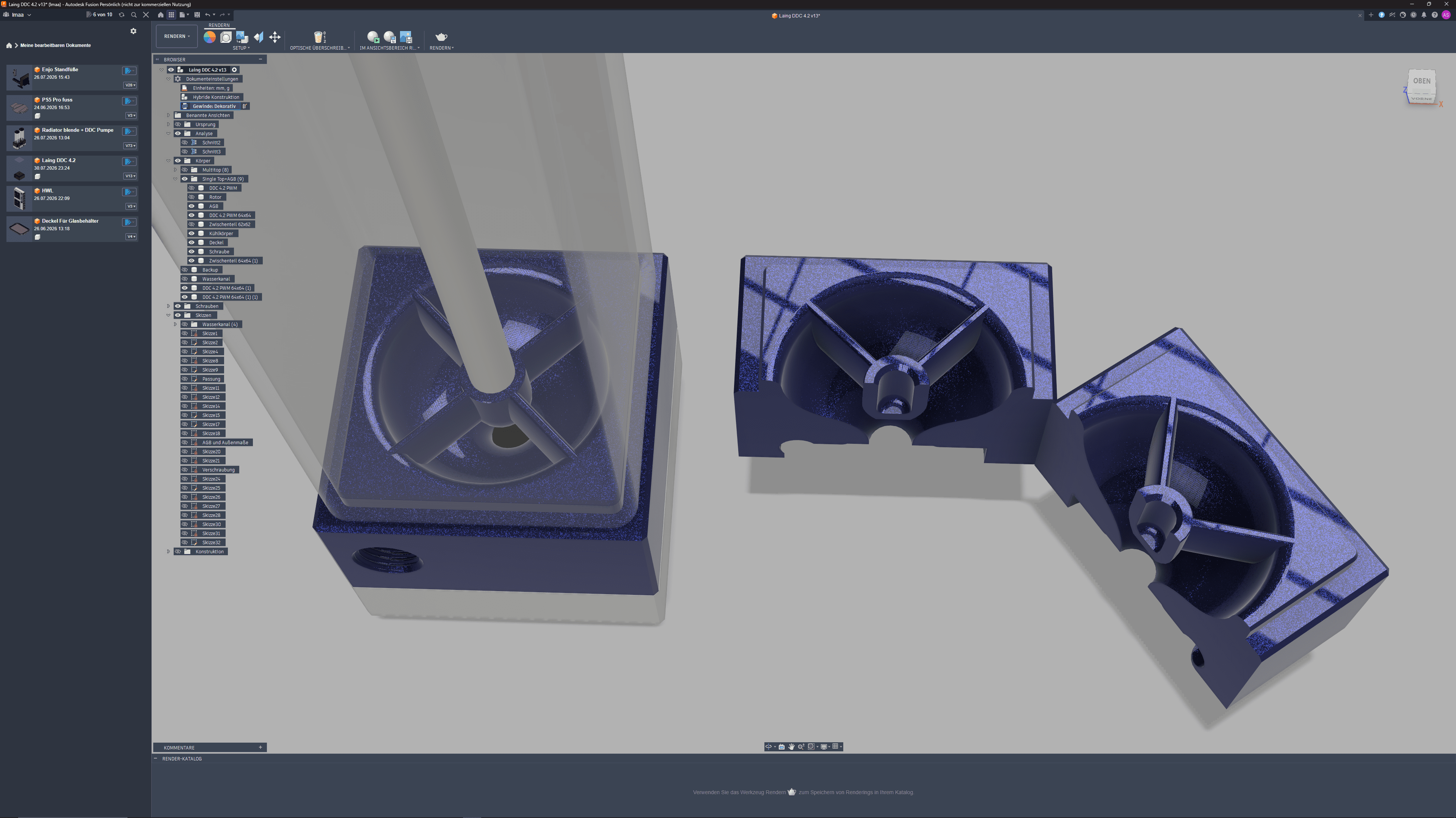

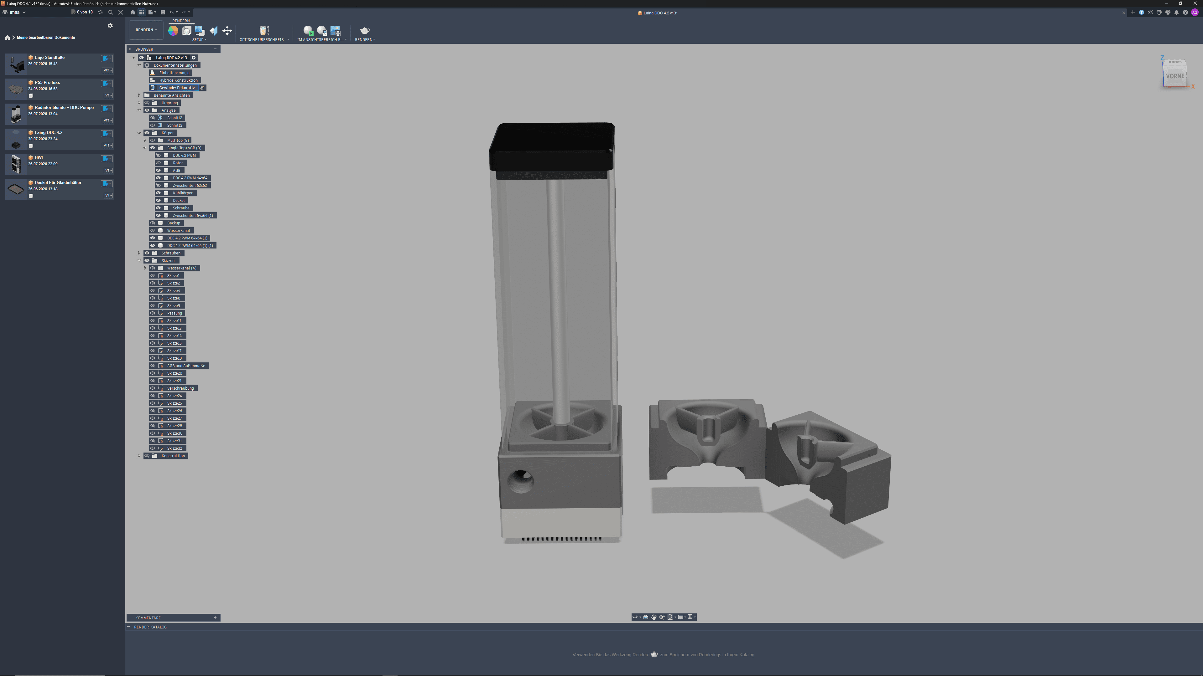

Jup daher habe ich halt zwei teile Konstruiert. einmal oben zur beruhigung und unter einen Filter der verhindert das blasen mit angesaugt werden
Mal mein Bild ansehen
Was auch immer funktioniert, dann ist es gut.
WIE HAST du das oben gelöst, das erschließt sich mir aus dem Bild grad nicht.
War damals mit dem Acryl Top froh, das se mir auf Arbeit nen G1/4" Gewinde vorn reingeschnitten haben, das hatte die erste Version noch nicht, aber auch da gings nicht ohne Schwamm (bzw nur sehr langsam), hätte wohl mehr Radi und Widerstand gebraucht ;-)
Bin dann iwann wieder voll auf Luft und "wunder" mich heute immer noch wie die AIOs so ohne AGB auskommen...
Du siehst doch da die Spitze. da wird das wasser drauf treffen und dann aufgespalten und muss dann durch das Sieb. Da entsteht dann eine art wasserfall. der Anschluss hinten ist nur dafür da um den AGB zu befühllen und sitzt absolut passgenau im Gewinde vom Deckel so das kein Wasser da raus kommt
