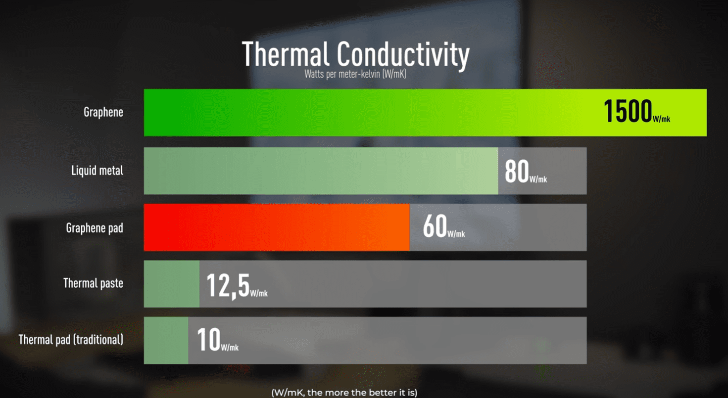

Ohne viele worte ....
Wenn man hier so liest so toll ist das GraphenPad nicht...

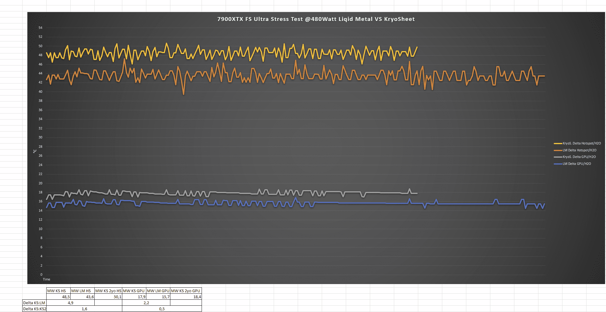

So sah es auf meiner XTX aus, Kryosheet vs LM:

Wird wohl daran liegen das eben die Wärmeleitfähigkeit auch nicht so wichtig ist. Zum einen hat man immer einen thermalen Kontaktübergangswiderstand. Zum anderen ist ein Pad viel dicker als die 0,05 mm einer WLP oder 0,02 mm von Flüssigmetall. Wenn das Graphen Pad zwar die 60 W / m*K hat, aber vier mal dicker aufträgt als die Wärmeleitpaste, dann ist halt nicht besser.
Mal davon abgesehen das die Wärmeleitfähigkeit von 60 W / m*K überhaupt nicht stimmt, das ist viel zu hoch.
gerade mal 25 W / m*K bei 0,1 mm:
und 0,1 mm ist das Minimum. Mit LM oder WLP kann man bei glatten Oberflächen auch 0,02 mm erreichen.
Und das Video werde ich mir nicht anschauen, weil wenn ich schon 99 C lese (thermal throttling) im Vergleich zu 67 C, dann weiß jetzt schon das was bei dem Testaufbau nicht stimmte. Denn die WLP ist bei einer CPU nur ein Teilwiderstand, zu allen anderen Widerständen wie der Siliziumkern, TIM zwischen DIE und HS, der HS selber etc. Da macht bei z.B. 45 K Temperaturdifferenz die WLP keine 50% aus. Und Verbesserungen mit LM über 14 K sind eher die Ausnahme und nicht die Regel. Da wirken angeblich 22 K + doch sehr utopisch. Zu mal das Graphen Pad doch um einiges schlechter als LM ist.
Nachtrag
Und wenn man sich auch andere Test anschaut, dann dürfte das Video wohl in das Reich der Märchen gehören:
Hier wäre halt noch normale WLPaste interessant.
Ich schätze die mal ein das sie dazwischen wäre
