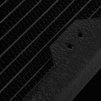

Ganzen Abend damit verbracht, die WaKü für eines meiner Serverchen umzuplanen. Dann die neue Lösung angefangen umzusetzen (frickelfrickel), irgendwann alles verschlaucht und ziemlich siegessicher nur noch schnell nen Dichtigkeitstest mit Dr Drop aufgepumpt… *pffffffffffff* zischt es in einer Ecke.
Na gut, wieder einer dieser doofen drehbaren 90 Grad Winkel. Getauscht. *pffffffff* Nochmal getauscht *pffffffff* *dämliche Drecksdinger, zum Glück hab ich ne Kiste von denen* Nochmal getauscht *pfffffff*. Hmm. Können doch nicht alle ne Macke haben. Alles ab, nur Radi allein mit 2 Fittings unter Druck gesetzt. *pfffffff* Ja leck mich doch! Fitting gegen nagelneues getauscht. *pfffffff* *KOTZ* Radi raus, Tauchbad. *blubbblubbblubb* An einer Stelle ziemlich weit weg vom Anschluss. *DOPPELKOTZ* Tatsächlich Radiator undicht. Wutentbrannt direkt zur gelben Tonne und mit gewisser Zufriedenheit reingedonnert das Mistding. Alles hab ich noch zig mal hier inkl. 420er Radi und nen 480er Radi. Ich brauch aber nen 360er. Von denen hab ich natürlich KEINEN auf Reserve.
Abbruch der Bastelei, Schluss für heute.

Wie geht das denn?
Welcher war es bzw. hatte der Dichtungen?
Ist er mal runtergefallen und gerissen?
Reingebohrt?
Ich habe keinen blassen Schimmer. Alphacool Nexxos Full Copper ST30 X-Flow bzw. nein, nein, nein und nein. Der war vorher ja schon einmal eingebaut und dort war er auch dicht (habe zumindest keinen Wasseraustritt bemerkt). Dann lag er lange rum, in einer Ikea-Plastik-Kiste wo eigentlich nichts mit ihm passiert ist. Hatte ich bisher auch noch nie.
Hast du ihn mal unter Wasser gehalten während du Luft drauf pumpst.
Wäre interessant zu sehen wo die Luft raus kommt: direkt bei den Anschlüssen oder irgendwo an den Lötstellen.
Ich zitiere mich mal selbst:
Konnte das Leck nicht ganz genau lokalisieren. War in Richtung Rand auf der Längsseite im äußeren Drittel, also definitiv auch nicht im Bereich der Seitenteile, in denen die Gewinde sitzen. Sichtbare Beschädigungen gab's im Leck-Umfeld auch keine. Also vermutlich irgendwo ein Riss - ob jetzt in einer Lötstelle oder im Material selbst, keine Ahnung. Daher in die Tonne.
