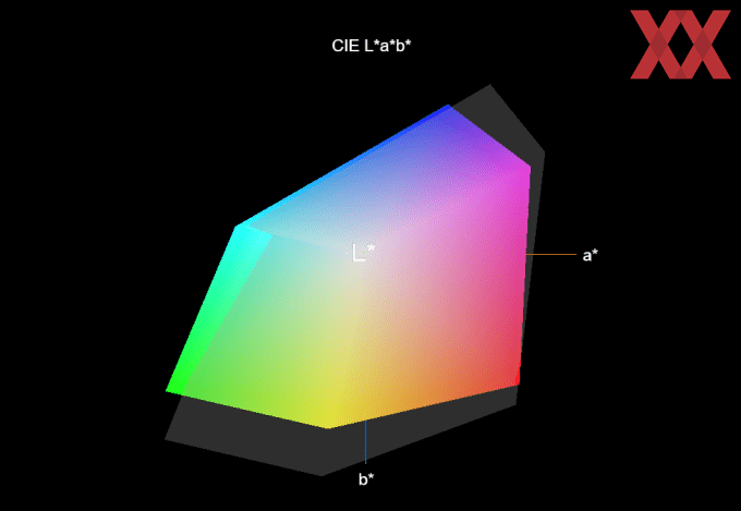

Der Farbraum wird nun etwas präziser abgedeckt, allerdings sehen wir auch hier noch Luft nach oben. Der rote und grüne Eckpunkt werden so verfehlt, dass es zu einer Erweiterung in diesen Spektren kommt, während die blaue Eckkoordinate die vollständige Abdeckung verhindert, was in einem Wert von 96,7 % resultiert. Mit Blick auf das zur Verfügung stehende Farbvolumen wäre hier mehr drin gewesen.
Messungen: Farbvolumen
An dieser Stelle werden wir das Farbvolumen der Geräte in einer separaten Kategorie angeben. Gemessen werden BT.709, DCI-P3 und BT2020.
Mit Blick auf den Preis und die Nutzungsart liefert der Lenovo ein solides Ergebnis. Bei DCI-P3 müssen Abstriche gemacht werden.
| Farbraum | Farbvolumen |
| BT.709 | 135,45 % |
| DCI-P3 | 90,95 % |
| BT.2020 | 61,39 % |

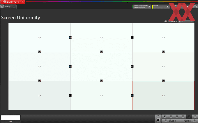

Farbstabilität über das Panel
Es kommt nicht nur darauf an, wie gleichmäßig die Helligkeit auf einem Panel verteilt wird, sondern auch darauf, dass die Farben überall gleich aussehen. Dies stellen wir hier anhand der DeltaE-Verteilung dar.
Unsere Messungen zeigen, dass die unteren Eck-Segmente deutlich aus der ansonsten guten Performance ausscheren. Insgesamt sehen wir aber dennoch keine größeren Probleme, Farbunterschiede fallen mit dem bloßen Auge nicht auf.
