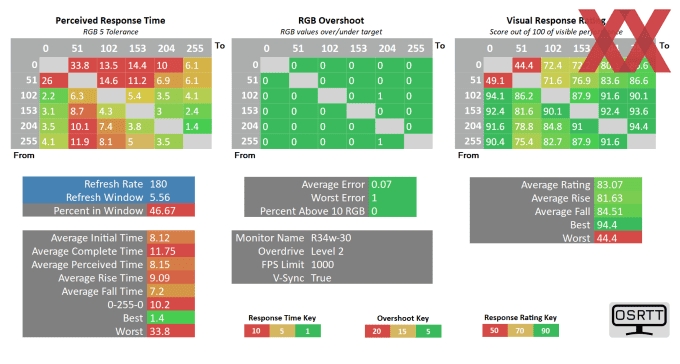

An anderer Stelle überzeugt uns das Panel hingegen weniger. Eine Schlierenbildung ist in jedem Fall deutlich zu erkennen. Rein subjektiv sehen Overdrive-Level 2 oder 3 am besten aus. Allerdings gilt auch hier, dass Schlieren noch deutlich sichtbar sind. Alternativ bietet Lenovo den MPRT-Betrieb an, der auf ein pulsendes Backlight setzt, was die Reaktionszeit weiter reduziert, allerdings deutlich sichtbare Doppelkonturen nach sich ziehen kann. Entsprechend würden wir diesen Modus eher umgehen.

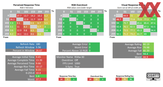

Messung: Reaktionszeit (Beta)
Auf die Testmethodik gehen wir bereits auf Seite 5 genauer ein.

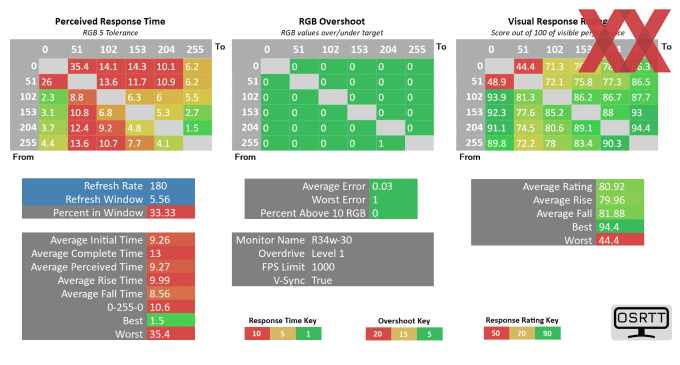

Lenovo setzt auf ein OD mit insgesamt fünf Stufen. Unsere Messungen zeigen jedoch, dass die Level Off, 1 und 2 so geringe Unterschiede zeigen, dass zumindest zwei der Level zusammengefasst werden könnten. Das ausgewogenste Ergebnis messen wir für Level 3, allerdings ist die Reaktionszeit mit 6,4 ms noch alles andere als kurz, der RGB-Overshoot mit 2,87 noch immer recht klein. Das VRR erreicht mit 84,742 den Bestwert.

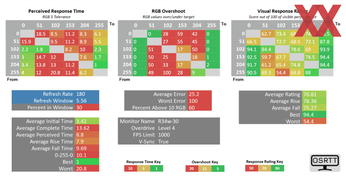

Der Sprung zu Level 4 ist dann deutlich zu groß, denn hier versucht Lenovo mit aller Macht die Reaktionszeit zu reduzieren. Die landet dann bei 3,42 ms, dafür schießt der RGB-Overshoot auf 25,2, was dazu führt, dass das VRR auf einen Wert von 76,81 absackt. Auch sichtbar lässt die Bildqualität deutlich nach.
