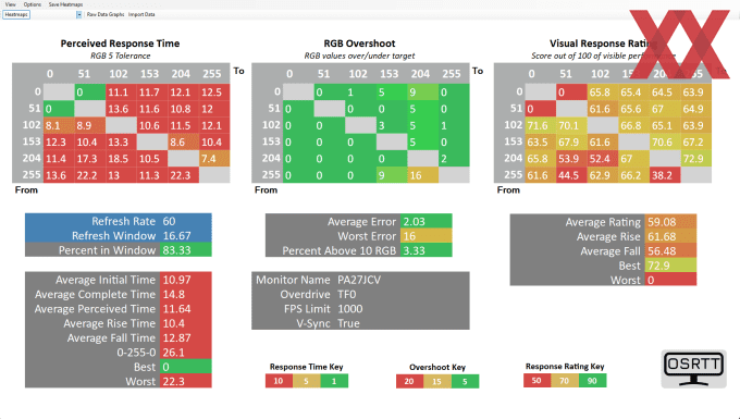

Messung: Reaktionszeit (Beta)
Auf die Testmethodik gehen wir bereits auf Seite 5 genauer ein.
Ein Gerät, wie den ProArt PA279JCV wird wohl niemand aufgrund seiner Reaktionszeiten kaufen. Der Vollständigkeit halber haben wir den 27-Zöller aber dennoch vermessen. Mit einer Reaktionszeit von 10,97 ms werden Gamer nicht glücklich. Der RGB-Overshoot fällt mit einem Wert von 2,03 nur minimal aus. Dafür leidet das VRR deutlich, das es auf gerade einmal 59,08 bringt.
