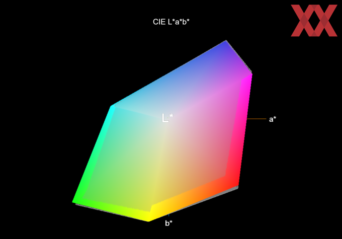

Messungen: Farbvolumen
An dieser Stelle werden wir das Farbvolumen der Geräte in einer separaten Kategorie angeben. Gemessen werden BT.709, DCI-P3 und BT2020.
Das von ASUS genutzte IPS-Panel kann mit einem großen Farbvolumen aufwarten und ist entsprechend bestens für die Nutzung mit DCI-P3 geeignet.
Farbraum | Farbvolumen |
BT.709 | 156,426 % |
DCI-P3 | 105,027 % |
BT.2020 | 70,894 % |

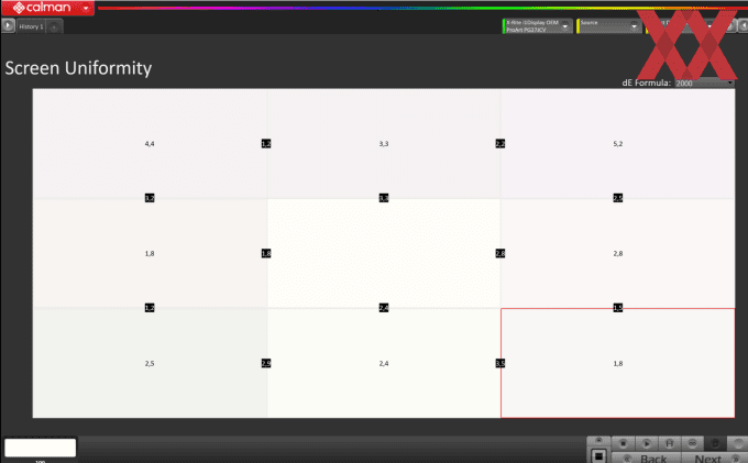

Farbstabilität über das Panel
Es kommt nicht nur darauf an, wie gleichmäßig die Helligkeit auf einem Panel verteilt wird, sondern auch darauf, dass die Farben überall gleich aussehen. Dies stellen wir hier anhand der DeltaE-Verteilung dar.
Die Gleichförmigkeit ist nicht ideal bei unserem Sample. Gerade die obere Reihe fällt etwas aus der Reihe mit DeltaE-Werten von 4,4 und 5,2 in den Ecken. Damit sind Farbunterschiede grundlegend auch mit dem bloßen Auge zu erkennen - ehrlicherweise muss man dafür aber schon ganz genau hinschauen.
