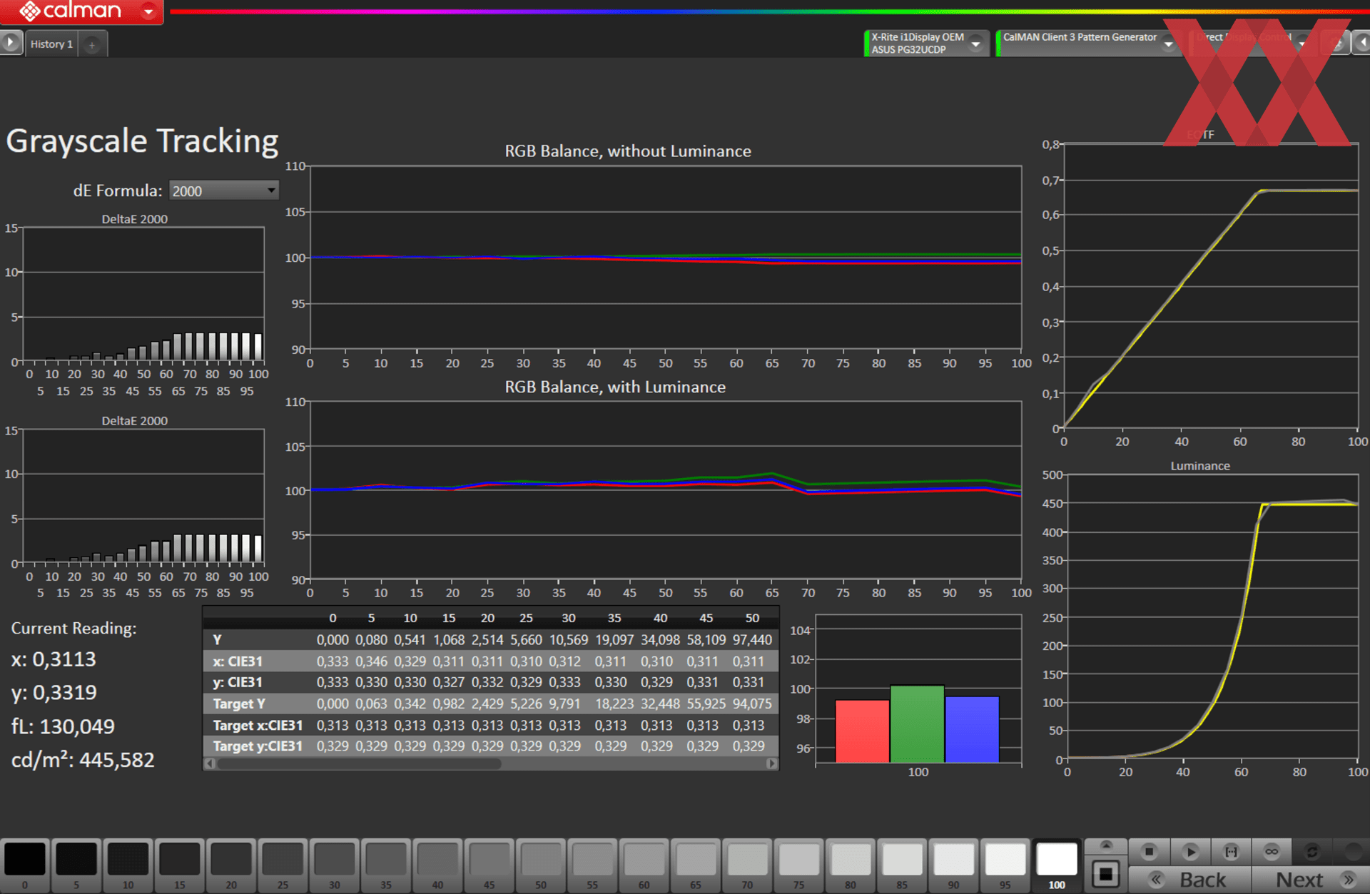

Wird der HDR-Modus in Windows aktiviert, schaltet der PG32UCDP automatisch um und man landet im DisplayHDR 400-Setting.

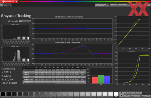

Das Preset, das den VESA-Vorgaben folgt, kann im Greyscale-Tracking mit sehr guten Ergebnissen aufwarten. Sowohl die EOTF- als auch die Luminanz-Kurve folgen den Vorgaben ziemlich genau - da können wir nicht meckern.

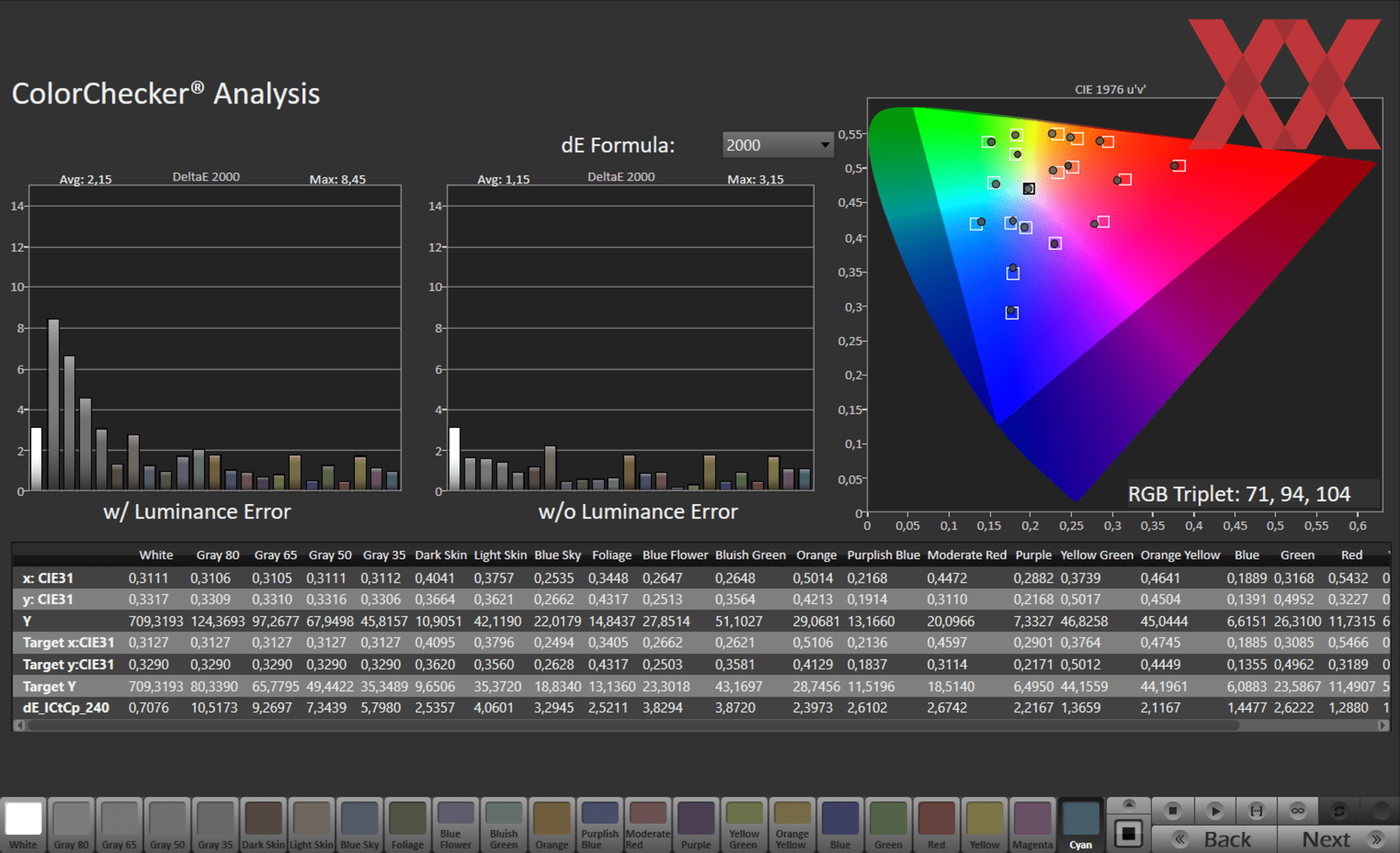

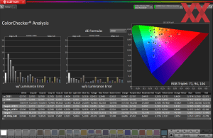

Im ColorChecker-Test kann der PG32UCDP mit sehr guten Ergebnissen aufwarten. Sowohl mit, als auch ohne Luminanz-Fehler werden niedrige gemittelte DeltaE-Werte von 1,21 bzw. 1,14 erzielt.

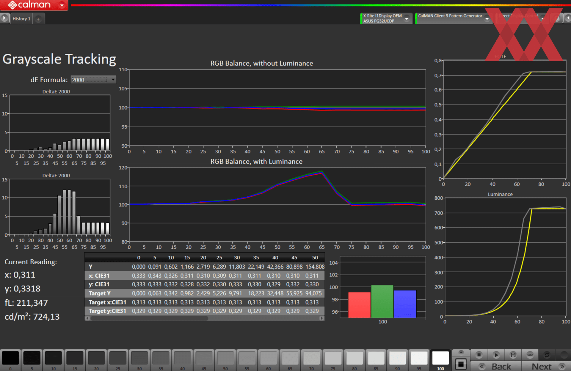

Im GreyScale-Tracking zeigt sich der Console-HDR-Modus gänzlich anders abgestimmt, denn spätestens ab 25 IRE ist die Darstellung deutlich zu hell. Entsprechend sieht das Bild aber auch spektakulärer aus.
Ohne Luminanz-Fehler werden im ColorChecker-Test sehr gute Ergebnisse erzielt, denn das gemittelte DeltaE beträgt gerade einmal 1,15.

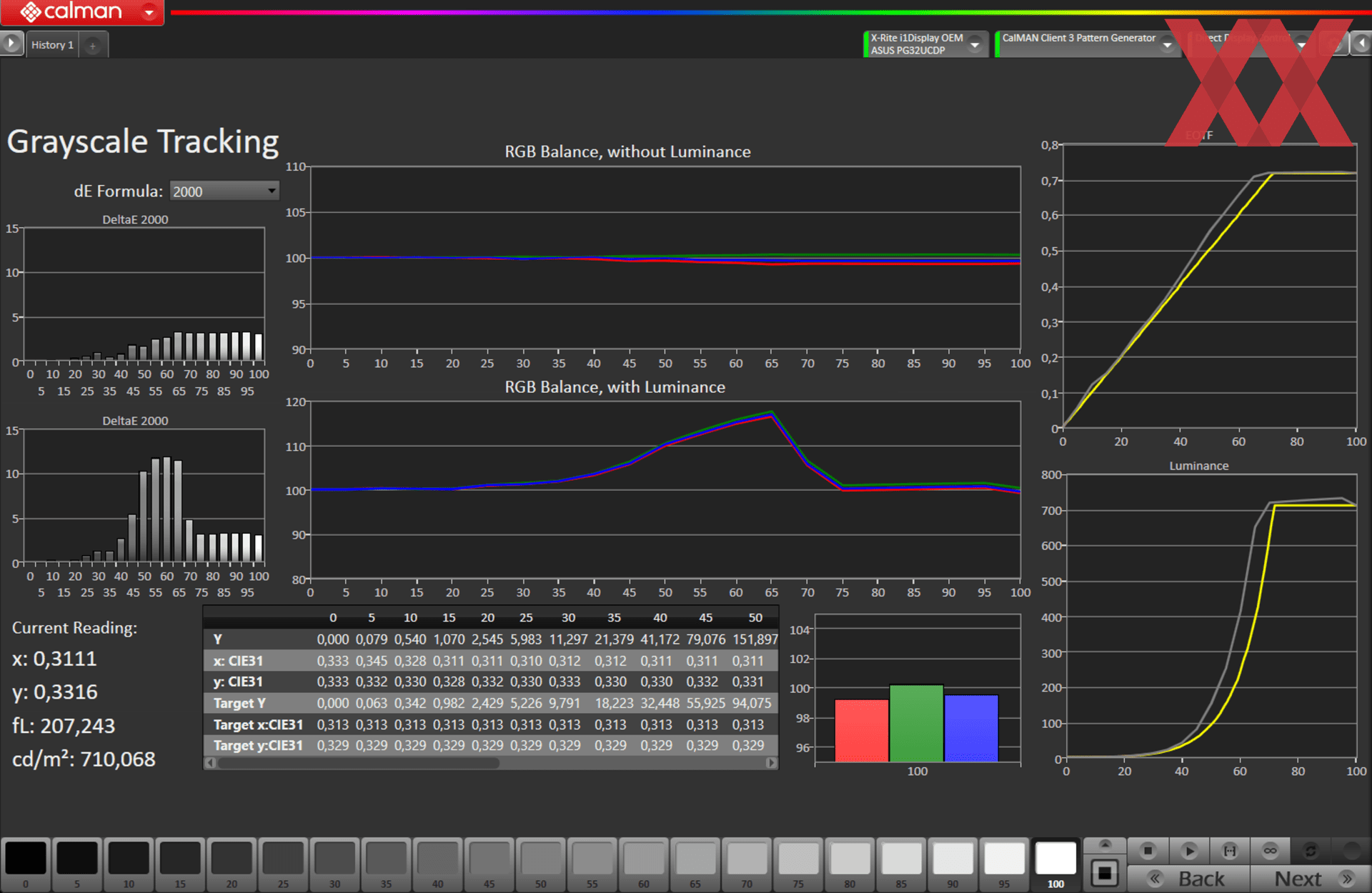

Im GreyScale-Tracking sind die Unterschiede zwischen Cosole- und Cinema-HDR-Modus marginal. Auch hier ist die Darstellung also deutlich zu hell.  Das gilt auch für die Messungen im ColorChecker mit einem gemittelten DeltaE von 1,28.

Auch der Gaming-HDR-Modus unterscheidet sich beim Greyscale-Tracking nicht sonderlich von den anderen beiden Nicht-VESA-Modi. Sprich: Auch hier ist die Darstellung viel zu hell abgestimmt. Diese Beobachtung gilt ebenso für den Color-Checker-Test.

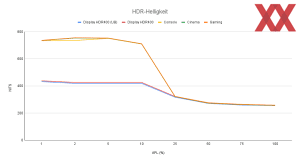

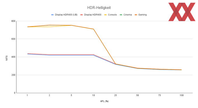

In den unlimitierten HDR-Modi wird jeweils eine Peak-Helligkeit von rund 735 cd/m² in unseren Messungen erreicht. Es zeigt sich wieder, dass die aktuellen LG-Panels die maximale Helligkeit deutlich länger halten können, als dies bei der Samsung-Konkurrenz der Fall ist. Wie der Name schon vermuten lässt, kann (und will) das DisplayHDR-400-Preset da nicht mithalten und
Am 25-%-Messpunkt ist die Helligkeit dann schon ein gutes Stück dunkler und landet bei allen Presets auf dem gleichen Niveau.
