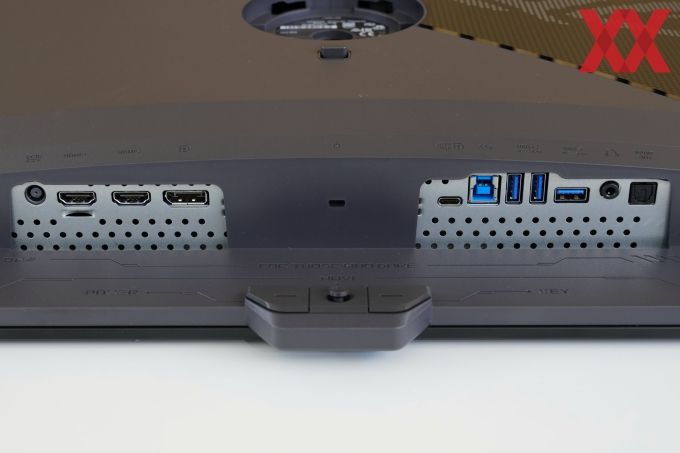

Das Anschlusspanel
Auch beim Anschlusspanel unterscheidet sich das PG32UCDP nicht vom QD-OLED-Pendant. Für Bildsignale kommen also zwei HDMI-2.1-Schnittstellen und ein DisplayPort 1.4 zum Einsatz.
In einem abgesetzten Bereich kommt der gesamte USB-Part zum Einsatz. Es gibt insgesamt drei Typ-A-Schnittstellen, denen ein passender Uplink zur Seite steht. Darüber hinaus gibt es einen Typ-C-Anschluss, der maximal eine Ladeleistung von 90 W zur Verfügung stellen kann. Im OSD kann die maximale Ladeleistung zwischen 90 W und 68 W umgeschaltet werden. Im 90-W-Betrieb wird die maximale Helligkeit auf einen OSD-Wert von 40 limitiert, was einer Leuchtkraft von 122,4 cd/m² mit aktivierter Uniform-Brightness entspricht. Wird letzteres deaktiviert, landen wir bei einer maximalen Leuchtkraft von 135,3 cd/m².
Dabei fällt das externe Netzteil mit einer Leistung von 280 W alles andere als schwach dimensioniert aus, was einmal mehr zeigt, dass OLED-Geräte nicht gerade sparsam mit dem Strom umgehen, gerade dann, wenn große helle Flächen dargestellt werden.
Dass ASUS auf ein externes Netzteil setzt, sehen wir als vorteilhaft an, denn so wird keine zusätzliche Wärme im Gehäuse erzeugt, was der passiven Kühl-Konstruktion zugutekommt.
