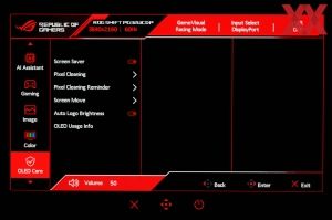

OLED-Schutzvorrichtung
Das Thema der Einbrenneffekte beschäftigt unsere Leser immer noch im großen Stil. Das konnten wir den Kommentar-Threads zu unseren letzten Tests entnehmen. Spricht man mit den Herstellern, geben sich diese recht entspannt. So gibt ASUS wie aktuell oft zusehen auch bei diesem Gerät eine Garantie von 36 Monaten, was sogar 12 Monate länger ist, als es bei LG selbst der Fall ist.
ASUS integriert im OSD ein eigenes Submenü für die OLED-Care-Funktionen. Im 75-%-Setting der Helligkeit erreichte unser Testmuster bei 10 % APL und deaktivierter Logo-Detection rund 204 cd/m². Dieser Wert wird auch in den meisten Szenarien erreicht - Helligkeitsänderungen liegen in unseren Messungen im Bereich von 2 bis 3 cd/m².
Wird die Auto Logo Brightness aktiviert, ändert sich zunächst einmal nichts an der Helligkeit. Ein großes Explorer-Fenster in der Listenansicht führt dazu, dass die Helligkeit auf 197 cd/m² absinkt. Unterschiede sind also wahrnehmbar, halten sich aber in Grenzen., dennoch werden offenbar viele kleine Logos erkannt. Ändern wir die Ansicht auf große Symbole im Explorer, landen wir bei 194,8 cd/m², wobei es einige Sekunden dauert, bis dieser Wert erreicht wird. Ändern wir die Ansicht auf Extra Große Symbole, kommt es zu keinen weiteren Änderungen.
Die Logo-Detection wirkt sich also durchaus auf die Helligkeit aus, allerdings in einem kleineren Rahmen, als wir dies bereits gesehen haben.
