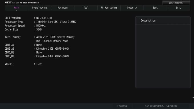

Das BIOS stammt - wie auch das Mainboard selbst - nicht von NZXT selbst, sondern von ASRock und dies ist in beiden Fällen klar erkennbar. Ausgeliefert wurde uns das NZXT N9 Z890 mit der BIOS-Version 2.04. Doch gab es zum Testzeitpunkt bereits die BIOS-Version 3.04, die wir mittels Instant-Flash-Funktion problemlos aufspielen konnten. Generell wurden mit einigen BIOS-Versionen folgende Verbesserungen vorgenommen:

Während das X870E-Modell keinen EZ-Mode bietet, ist dieser beim NZXT N7 Z890 hingegen mit an Bord, der einen Überblick vermittelt. Generell wurde die Optik entsprechend gut an NZXT angepasst. Links oben ist das Mainboard-Modell mit der BIOS-Version erkennbar, direkt darunter der installierte Prozessor, dessen Grundtakt und auch die installierte RAM-Kapazität werden aufgeführt. Dort wiederum unterhalb ist die DIMM-Verteilung einsehbar und zudem kann von dort aus auf Wunsch auch gleich XMP aktiviert werden. Unter Storage Configuration erhält der Anwender sofort den Überblick, welche Storage-Devices installiert sind.
Aber auf der EZ-Mode-Seite lassen sich noch weitere, nützliche Infos herauslesen, wie die Mainboard- und CPU-Temperatur und auch die Lüfter-Geschwindigkeiten. Ohne in die erweiterten BIOS-Einstellungen gehen zu müssen, kann auch gleich die Boot-Reihenfolge geändert werden. Auch Tools, wie Instant- und Internet-Flash sowie das FAN-Tastic Tuning können direkt aufgerufen werden.
Die restliche Struktur bleibt unverändert. Zudem hat der Anwender die Möglichkeit festzulegen, welcher Reiter beim Aufrufen der UEFI-Oberfläche angezeigt werden soll. Unter "Overclocking" werden sämtliche Overclocking-Funktionen gesammelt angeboten. Statt die meisten Funktionen auf einer Seite zu lassen, wurden sie in vier Menüpunkte aufgeteilt: CPU Configuration, DRAM Configuration, Voltage Configuration und FIVR Configuration. Alle gewählten Einstellungen können auf insgesamt zehn verfügbaren Profilplätzen gesichert werden. Die Profile lassen sich auf einen USB-Stick sichern und auch wieder ins UEFI importieren. Auf der "Advanced"-Seite kann wie immer auf die Einstellungen zugegriffen werden, die sich auf die Onboard-Komponenten beziehen. Weiterhin werden jedoch auch die bereits bekannten Tools angeboten: SSD Secure Erase Tool, NVMe Sanitzation Tool, Instant Flash sowie Intel MEI Flash. Unter PC Monitoring erhalten wir stets einen Überblick über die anliegende CPU- und Mainboard-Temperatur, über die Spannungen und Lüfterdrehzahlen und können letztere auch beeinflussen. Im Anschluss folgt der "Security"-Reiter, bei dem das UEFI beispielsweise mit einem Kennwort geschützt werden kann, um unbefugten Zugriff zu verhindern. Die Boot-Settings werden ebenfalls separat einquartiert. Auf dieser Seite werden die Boot-Prioritäten und andere zum Starten relevante Einstellungen festgelegt. Last but not least sind noch die beiden Punkte "Boot" und "Exit" an Ort und Stelle.
Wir haben am UEFI nichts auszusetzen. Die Steuerung durch die Menüs mit Maus und/oder Tastatur ist von ASRock/NZXT sehr angenehm ausgeführt worden. Wie es sein soll, wurden zudem alle Einstellungen konsequent umgesetzt und wir hatten auch in dieser Richtung nichts zu bemängeln. Auch war die Stabilität hervorragend.

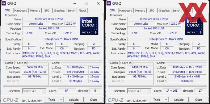

Die acht Performance-Kerne wurden dazu überredet, in Verbindung mit dem NZXT N9 Z890 mit 5,7 GHz in Betrieb zu gehen. Hierfür war jedoch eine VCore von 1,290 V notwendig. Immerhin bis 4,5 GHz konnten wir die 16 Effizienz-Kerne übertakten, wobei in diesem Fall eine Spannung von 1,275 V anliegen musste. In Summe ist das Ergebnis solide, mehr jedoch auch nicht.

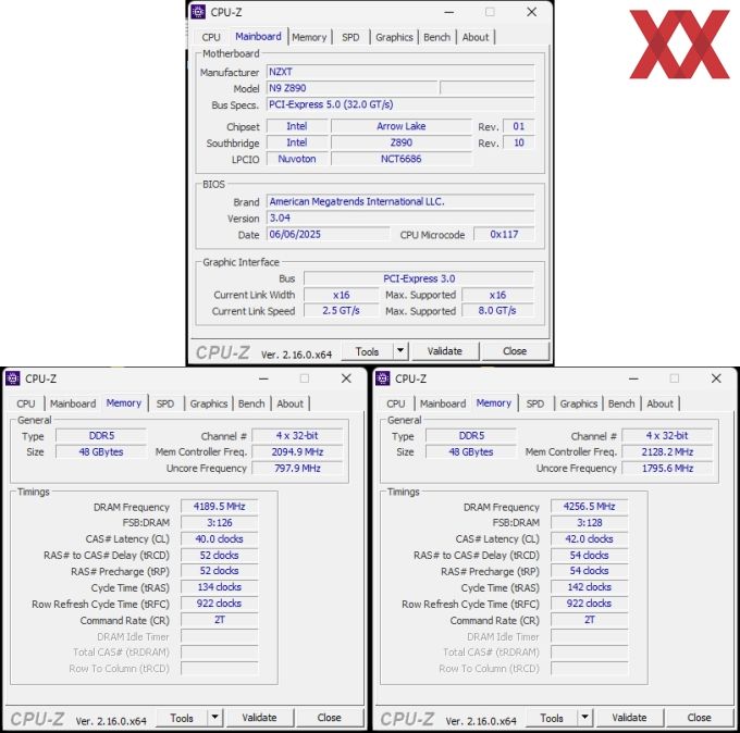

Von den DDR5-8400 zeigte sich das NZXT N9 Z890 eher unbeeindruckt und konnte das höchste Profil der DDR5-CUDIMMs problemlos fahren. Im manuellen Modus kamen wir jedoch nur bis DDR5-8533 bei marginal lockereren Timings.

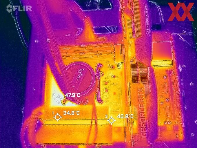

Um die Hitzeentwicklung des VRM-Bereichs besser beurteilen zu können, haben wir für diesen Test die Flir One Pro (Android USB-C) eingesetzt, die für unser Einsatzgebiet absolut ausreichend ist und Temperaturen von -20°C bis +400°C mit einer Genauigkeit von ±3°C oder ±5%, je nach Umgebungstemperatur, erfassen kann. Die Wärmebild-Auflösung beträgt 160 x 120 Pixel und das erstellte Bild löst mit 1.440 x 1.080 Pixel auf.
Der Prozessor wird unter Berücksichtigung der BIOS-Default-Settings mit Prime95 unter Volllast gesetzt. Nach 30 Minuten Laufzeit erstellen wir das Wärmebild.
Die VRM-Temperaaturen sind im positiven Sinne wahrlich nicht der Rede wert. Der Kühler war um die 35 °C handwarm und die wärmste Stelle war mit 47,9 °C mehr als im grünen Bereich.
