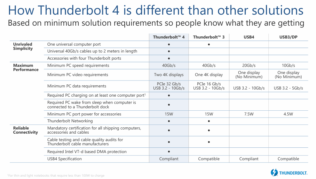

Eben, mit dem S.1851 gibt es bei Intel endlich auch im Desktop TB4 direkt von der CPU, die je 2 TB4 Ports haben und auch wenn TB4 immer USB4 kompatible ist, so ist es sogar besser als USB4, da es per Default Dinge haben muss, die bei USB4 nur optional sind:
Deshalb kann ich auch nicht nachvollziehen, wieso immer wieder USB4 mit TB4 gleichgesetzt wird und USB4 geschrieben wird, wenn es eigentlich TB4 ist, also besser. USB4 muss nämlich nur TB3 kompatible sein und daher nur eine PCIe Datenübertragung mit 16Gb/s bieten, statt den 32Gb/s von TB4 und USB4 Geräte brauchen auch gar keine PCIe Übertragung zu unterstützen! Sehr lesenswert in diesem Zusammenhang:
Die genannten Intel JHL9040R sind übrigens nur Retimer, keine TB4 Host Controller, keine Ahnung warum für diese Ports extra die Retimer angegeben sind.
