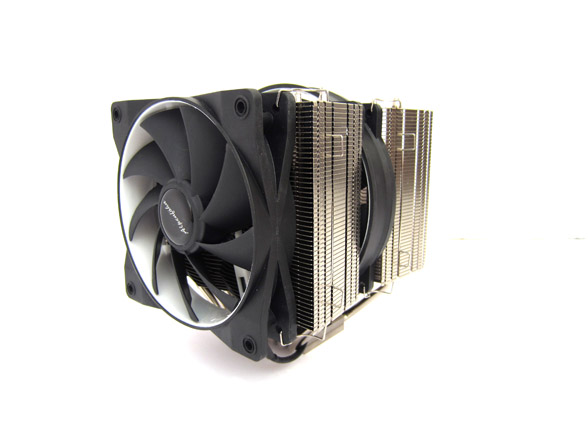

Der Alpenföhn K2 Seitenlage
Bei der Verarbeitung des Kühlkörpers müssen dagegen keine Abstriche akzeptiert werden, diese ist astrein und lässt keinen Anlass zur Kritik. Zwar sind einige spitze Kanten auf der Innenseite des Kühlers aufgefallen, weshalb man bei der Montage der Lüfter, wie schon beim Noctua NH-D14 SE2011, etwas vorsichtig zu Werke gehen sollte.

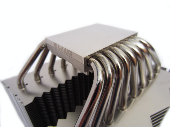

Mit ganzen acht Heatpipes besitzt der Alpenföhn K2 die höchste Anzahl an Heatpipes in diesem Round-up. Allerdings umfassen diese, im Vergleich zu seinen Kontrahenten, nur 6 mm und nicht 8 mm. Besagte acht U-förmig gebogene Heatpipes sollen, laut Alpenföhn, über eine sehr große Anbindung an die Vollkupferplatte verfügen, welche dadurch die Abwärme der CPU optimal aufnehmen kann. Die Kontaktstellen zwischen den Heatpipes, den Kühllamellen sowie der Grundplatte wurden miteinander verlötet.

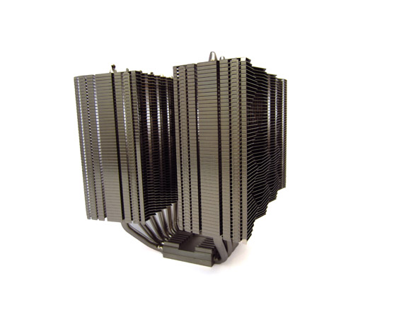

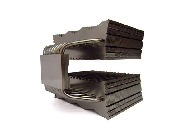

Seitenansicht des Alpenföhn K2
Eine weitere Besonderheit sind die wellenförmigen Einbuchtungen auf Vorder- und Rückseite der Kühlfinnen, die auf den ersten Blick äußerst beeindruckend aussehen und dem K2 so auch einen eigenständigen Look bescheren. Alpenföhn nennt dies MnTal-Airflow-Technology, kurz für Minimized noise Transfer at low Airflow. Alpenföhn gibt außerdem an, dass so der Volumenstrom zwischen den einzelnen Lamellen optimiert wird, wodurch die Abwärme noch effizienter abgeführt werden kann.
Die Oberfläche der Bodenplatte wurde extrem plan gefertigt. Durch eine sogenannte exakte CNC-Bearbeitung wird laut Alpenföhn somit ein optimaler Wärmeübergang gewährleistet. Wie auch die anderen Twin Tower Kühler bietet der K2 gegenüber konventionellen Single-Tower-Kühlern mehr Oberfläche, was der Wärmeverteilung zugute kommt sowie für eine höhere Luftstromeffizienz sorgt.

Boden und Heatpipes des Alpenföhn K2
