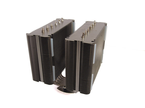

Der NH-D14 in Seitenlage
Dieser Eindruck beginnt bei dem aus Kupfer gefertigten Boden mitsamt sechs massiven Heatpipes und setzt sich bei den aus Aluminium gefertigten und sauber entgrateten Kühlfinnen bzw. Rippen fort. Als einziger Kritikpunkt bleibt zu erwähnen, dass die Rippen etwas spitz geformt sind und sich auch dementsprechend scharfkantig anfühlen, falls man den Kühler mit  einem zu kräftigen Griff an eben jenen packen will.

Seitenansicht des Kühlkörpers
Der Kühlkörper selbst ist ein Twin-Tower, also ein Doppelradiator-Design, mit sechs Heatpipes - die so, gegenüber konventionellen Single-Tower-Kühlern, mehr Oberfläche und somit eine bessere Wärmeverteilung sowie eine höhere Luftstromeffizienz bieten sollen.

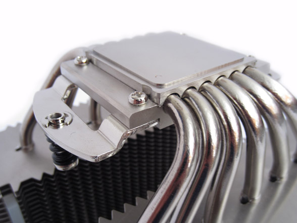

Boden und Heatpipes des NH-D14
Der Boden sowie die Heatpipes sind aus Kupfer gefertigt, die Kühlrippen bzw. Finnen dagegen aus Aluminium – diese wurden außerdem verlötet und vernickelt.

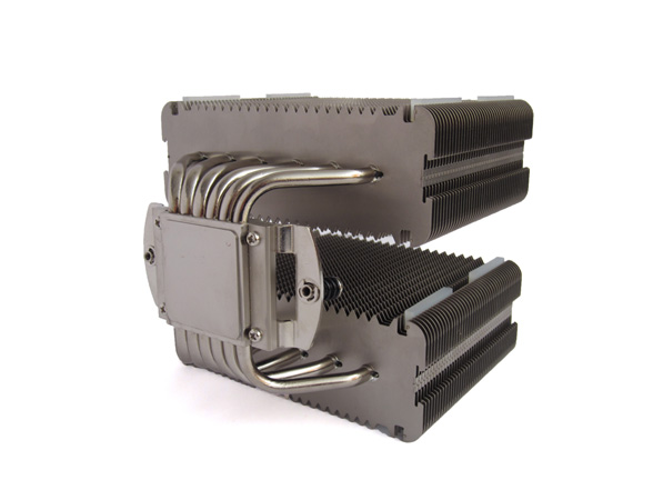

nhd14 1 s
Aktive Komponentenkühlung durch überstehende Lüfter
Diese Anordnung führt dazu, dass andere Komponenten, wie zum Beispiel die Spannungswandler des Mainboards, noch aktiv mitgekühlt werden können. Das Konzept ist durchaus zu begrüßen und ist ein Vorteil, der bei einer Wasserkühlung nicht gewährleistet ist und dort durch zusätzliche Lüfter bewerkstelligt werden muss (wenn man denn Wert auf die Kühlung der Spannungswandler legt).
