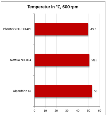

Der Noctua NH-D14 dagegen ist, dank dem zusätzlichen 140-mm-Lüfter an seiner Front, um etwas mehr als 1 °C kühler, dem Phanteks PH-TC14PE scheinen die beiden Noctua NF-P14 FLX Lüfter ebenso zu liegen -  so verbessert dieser sich bei 600 Umdrehungen pro Minute gleich um etwas mehr als 2 °C.

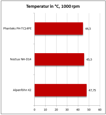

Während sich sowohl der Noctua NH-D14 sowie der Phanteks PH-TC14PE  wieder um 1-2  °C verbessern konnten, verschlechtern sich die Werte des Alpenföhn K2, beim Betrieb mit unseren Referenzlüftern erneut um ein ganzes Grad. Der Phanteks PH-TC14PE performt mit 44,5 °C am besten, dicht gefolgt vom 1 °C wärmeren Noctua NH-D14 und dann dem nochmals 2 °C wärmeren Alpenföhn K2.

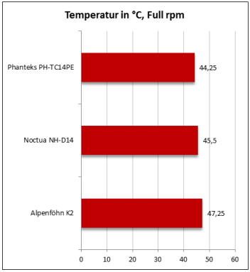

Exakt dasselbe Bild zeichnet sich auch bei maximaler Drehzahl der Lüfter ab.
