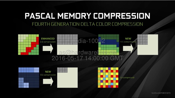

NVIDIA verwendet für die Speicherkomprimierung eine sogenannte Delta Color Compression. Dabei wird nur der Basispixelwert gespeichert und für die umliegenden Pixel in einer 8x8-Matrix nur noch der Unterschied (das Delta) gespeichert. Da das Delta ein deutlich kleinerer Wert ist, kann dieser schneller gespeichert werden und benötigt auch weniger Platz im Speicher. Es müssen also weniger Daten in den VRAM geschrieben und daraus gelesen werden. Komprimiert werden kann aber auch der einzelne Farbwert, so dass auch hier Speicherplatz oder besser Speicherbandbreite eingespart werden kann. Ein Beispiel für die Kompression ist ein vollständiges Schwarz und Weiß, deren Wert üblicherweise als {1.0, 0.0, 0.0, 0.0} oder {0.0, 1.0, 1.0, 1.0} im Speicher abgelegt wird. In einem einfachen Verfahren reichen aber auch die Werte 0.0 oder 1.0 aus, um dies eindeutig zu beschreiben.
Delta-Farbkompression in der Pascal-Architektur
Delta-Farbkompression in der Pascal-ArchitekturDelta-Farbkompression in der Pascal-Architektur

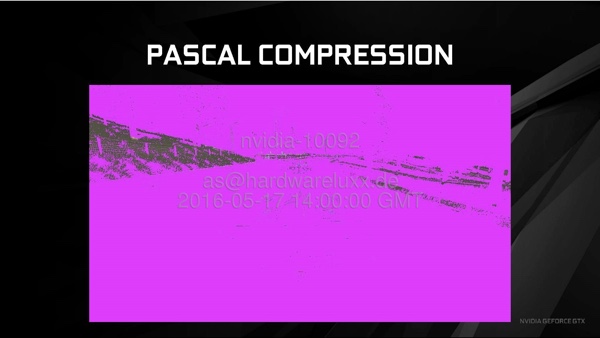

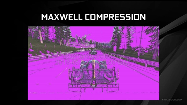

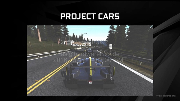

NVIDIA hat die Verfahren zur Detektion der komprimierbaren Bildinhalte verbessert. Das bereits bekannte 2:1 Verhältnis kann also schneller angewendet werden und ist zudem auf einen größeren Datenbestand anwendbar. Neu hinzugekommen sind die Kompressionen um den Faktor 4:1 und 8:1. Am Beispiel von ProjectCARS spricht NVIDIA von einer Reduzierung der benötigten Speicherbandbreite um die Hälfte, während es im Schnitt in etwa der Faktor 1,2 sein soll. Diese Werte auf die Speicherbandbreite von 320 GB/s angewendet, erreicht die GeForce GTX 1080 damit theoretische Bandbreiten von 384 bis 480 GB/s. Natürlich sind das rein theoretische Werte, die sich aufgrund der Komprimierung ergeben. Es ist auch schwierig den Einfluss der Delta-Farbkompression zu testen, da das Verfahren in der Hardware selbst durchgeführt wird und nicht ausgeschaltet werden kann.
