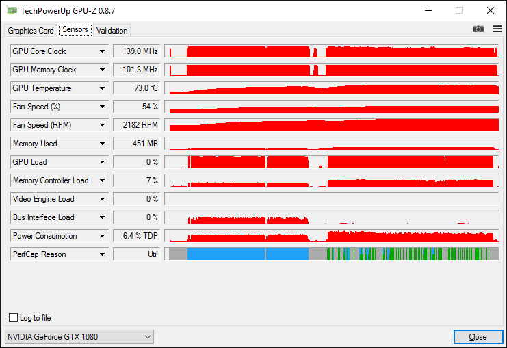

Das Verhalten von GPU Boost 3.0 während des Spielens
Der obige Screenshot zeigt das Verhalten der GeForce GTX 1080 wohl am besten. Besonders interessant ist dabei die unterste Leiste, in welcher die aktuelle Limitierung aufgeführt wird. Der blaue Balken zeigt an, dass hier eine Limitierung durch die Spannung vorhanden ist. Im Verlaufe des Aufwärmens beginnt die Karte dann den Boost-Takt zu reduzieren, da die Ziel-Temperatur erreicht wurde (grün). In der Folge findet ein wechselhaftes Verhalten zwischen einer Limitierung durch die Temperatur und der Spannung statt. An das Limit der Thermal Design Power von 180 W sind wir mit dem Standard-Takt zu keiner Zeit gestoßen.
