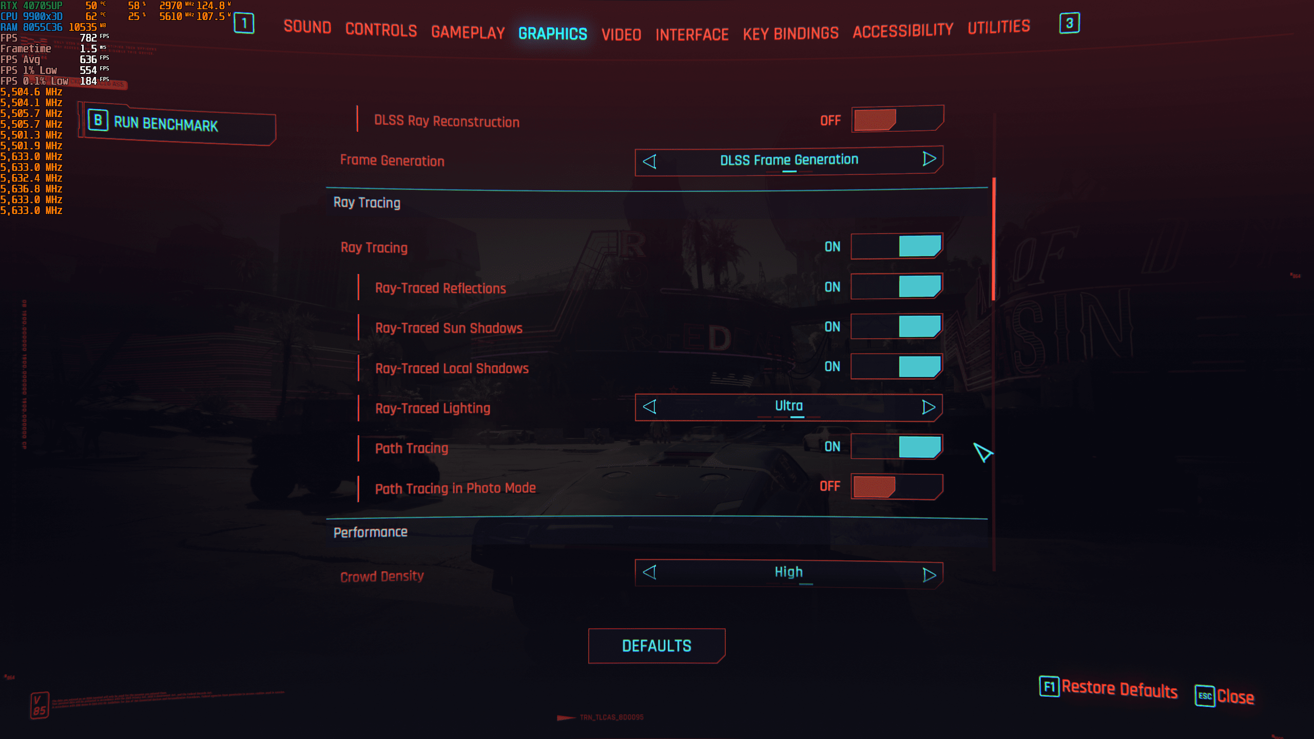

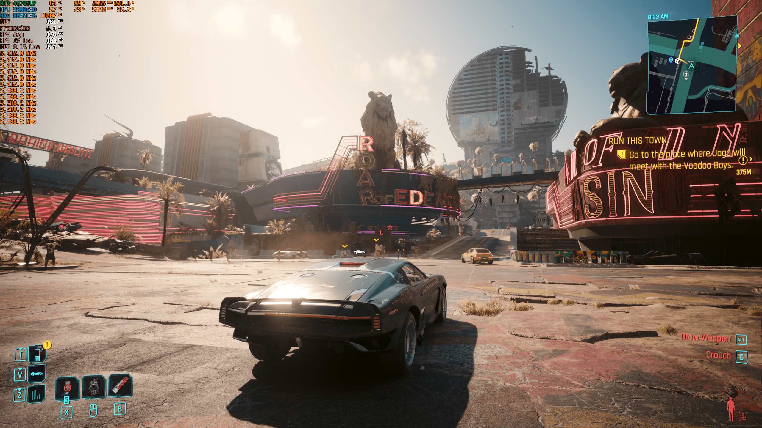

If you're playing Cyberpunk with DLSS Ultra Performance and without PT, you're missing out on the game's beauty.
I did it, initially i throught Path and Ray are same, but PT Enabled act like a Global Illumination, it makes diff. like night & day in dark scenes only, didn't saw any diff. in open enviroment, but yeah still ... why not enableing thx

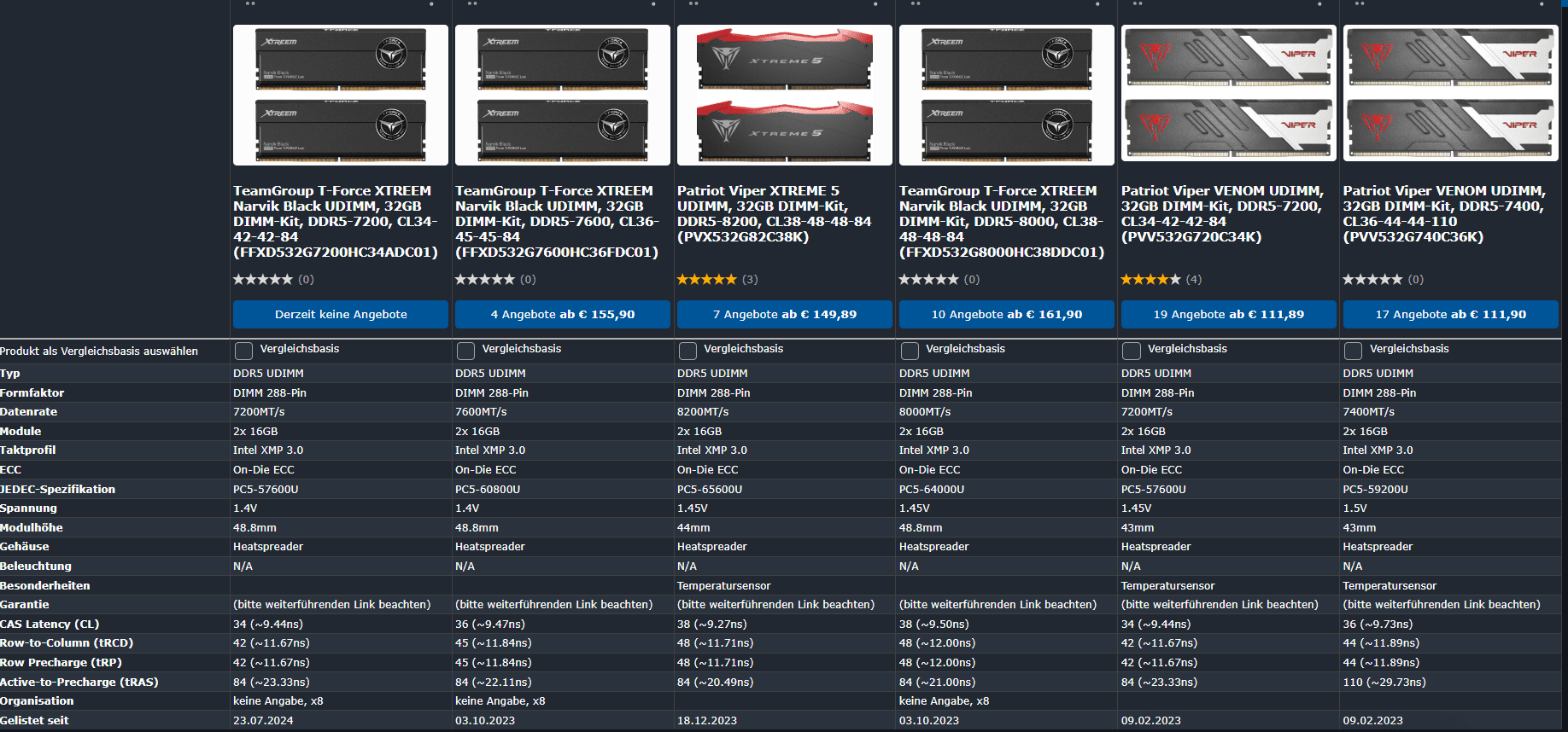

Warte ja auf die 6000CL26 48GB
aber dieses cl28er Kit ist vorrätig sind das eigentlich auch M Dies?
Sind m-die.
Ist fraglich ob die ganzen CL26 Kits wieder bestallbar sein werden :unsure:
Verliere auch langsam die Geduld aber vielleicht kommt auch ne neue Serie/Bin auf der letzten Messe wurden ja Gskill Kits mit der Bezeichnung Neo X gezeigt :unsure:

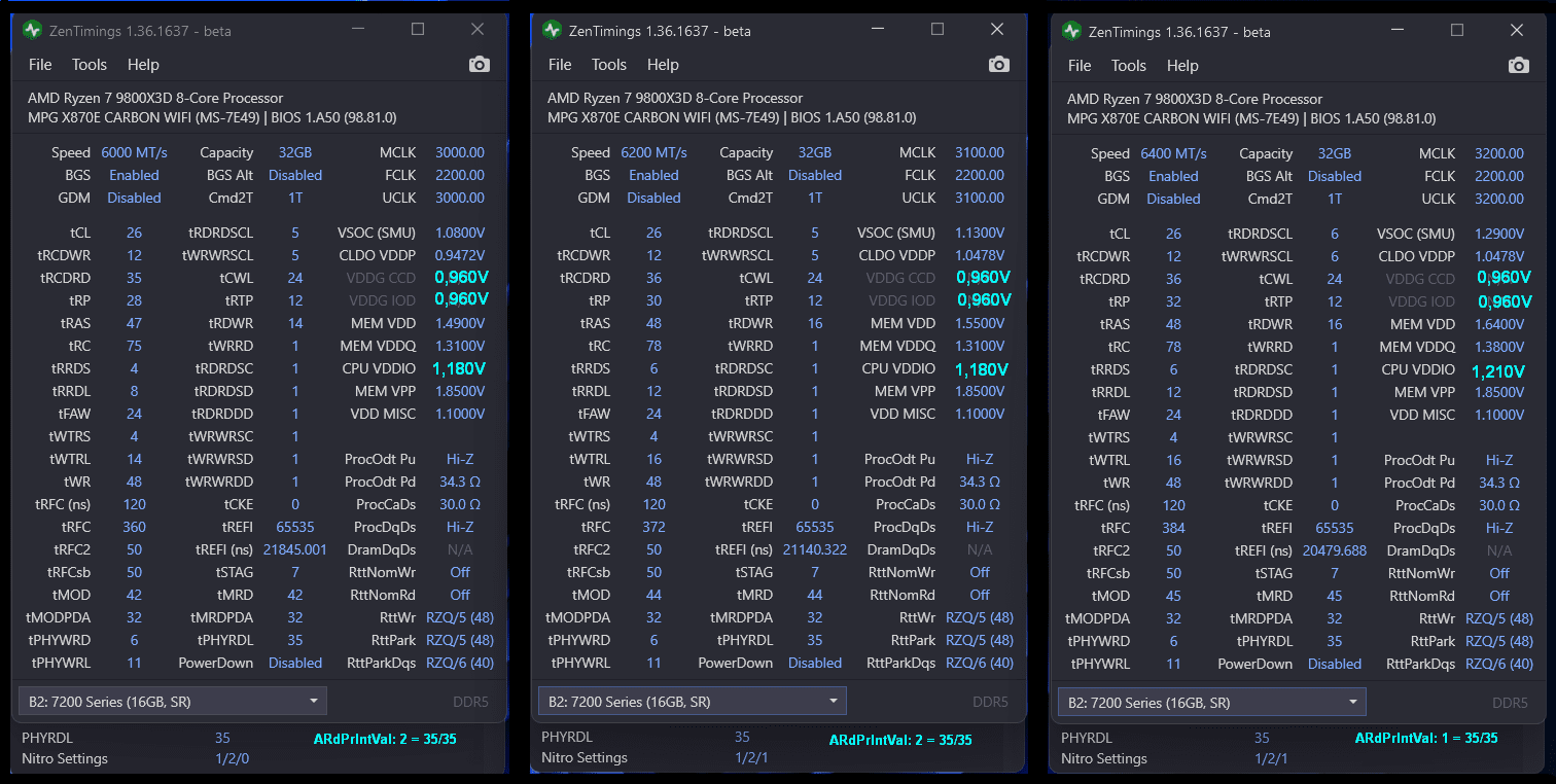

Ich dachte eigentlich immer der generelle Konsens wäre, man braucht 100mhz mehr aufm fclk um sync auszugleichen?
8400/2100 sync 67.6ns
8400/2167 66.6ns
Hab Latenz jeweils 10x getestet.
Gleiche Timings alles gleich, nur im Bios fclk geändert.
Hintergrund Programme alle gleich.

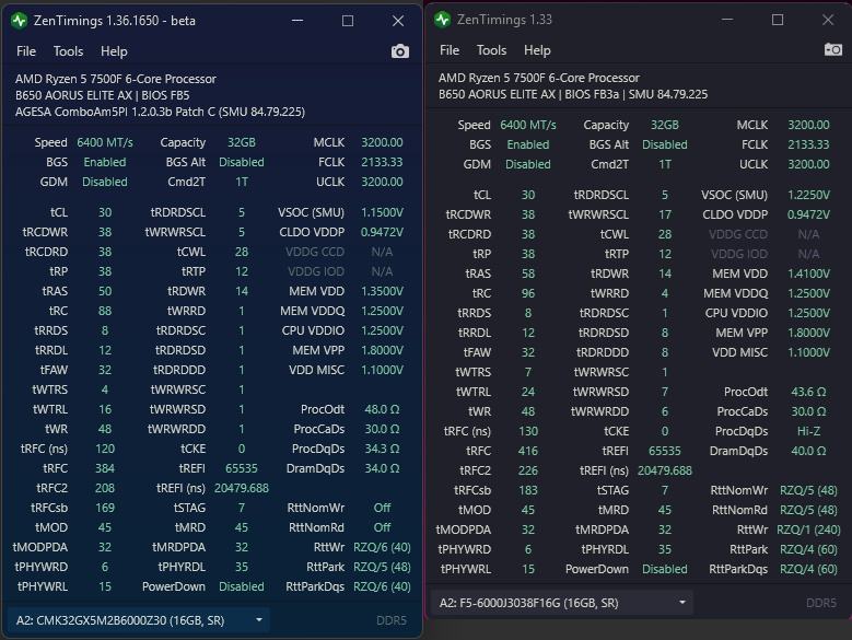

Ich habe mich bisher immer vor RAM-Optimierung gedrückt, da mir das alles zu kompliziert und aufwendig war. In Zeiten von KI habe ich nochmal einen Versuch gestartet. Ergebnis: KI erzählt Unfug, RAM läuft so nicht fehlerfrei. Ewige händische Recherche hat auch nichts wirkliche Stabiles hervorgebracht und ich weiß wieder, warum ich normalerweise den RAM einfach nur mit EXPO laufen lassen. Deswegen jetzt meine Frage hier: Könnt Ihr mir einen Tipp geben, wo ich ein "basisoptimiertes" Profil für ein Corsair Dominator Kit mit 2x32 GB, 6400 MHz CL32 (ich glaube mit Hynix A-Dies) auf einem ASUS X670E Hero mit 9950X3D finde, das stabil und Fokus auf niedriger Spannung läuft? Ich würde das EXPO-Profil nehmen, aber bei 6400 MHz schafft meine CPU den 1:1 Modus leider nicht...
Habe gerade neues ram kit eingebaut, das expo profil hat mal direkt vsoc auf 1.2 und vdd auf 1.35 gestellt bei 6000, habe dann festgestellt das es genauso gut läuft mit 1.115 und 1.3
Ich frage mich jetzt was der nächste "sweet spot" nach 6000 ist, 8000?

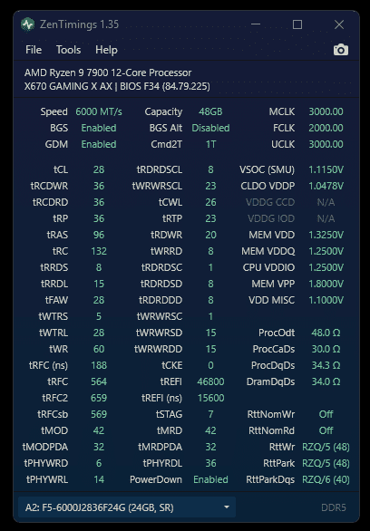

Zentimings runterladen und deine Einstellungen posten
6000 ist und immernoch der SweetSpot, alles Weitere ist immer mit mehr Aufwand als Nutzen verbunden.
Ich hab jetzt auch keine wakü oder ähnliches nur ganz normale gehäuse lüfter
also einfach so lassen?
Wer hat denn alles auf 1.2.0.3e aktualisiert?
Ich hab ja bitter erleben müssen, dass nach dem Update mein 6400-26 nicht mehr lief und zurück auf ein Bios vorher ging zwar, aber danach lief es auch nicht mehr. Es hieß ja beim "e", dass da Teile irreversibel sind.
Mich hat das recht geärgert, aber im Thread hier hatte ich noch garkeine anderen Klagen gehört. Niemand aktualisiert? Oder niemand Probleme bekommen?
@Schmufix Sehe ich wie Vince96, sieht ganz ordentlich aus. Wenn du Zeit und Lust hast, kannst du noch optimieren, Nutzen überschaubar.
Vorher die aktuellen Settings speichern!
- Speed 6200
- tRCDWR herunter
- tREFI 65535
- GDM Disabled
- PowerDown Disabled
- usw.

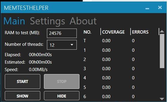

Wollte ich auch einmal machen, kann jedoch "CPU" nicht auswählen.
-> Woran liegt das?
-> Muss dafür die IGPU aktiviert sein?
