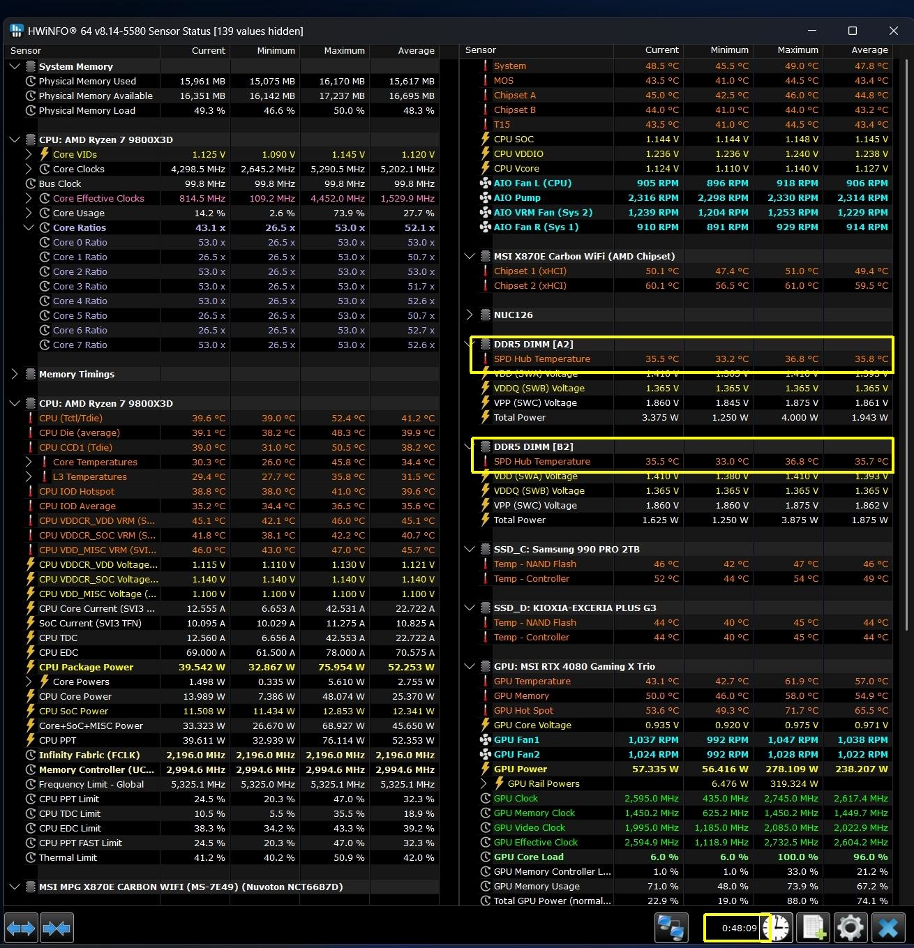

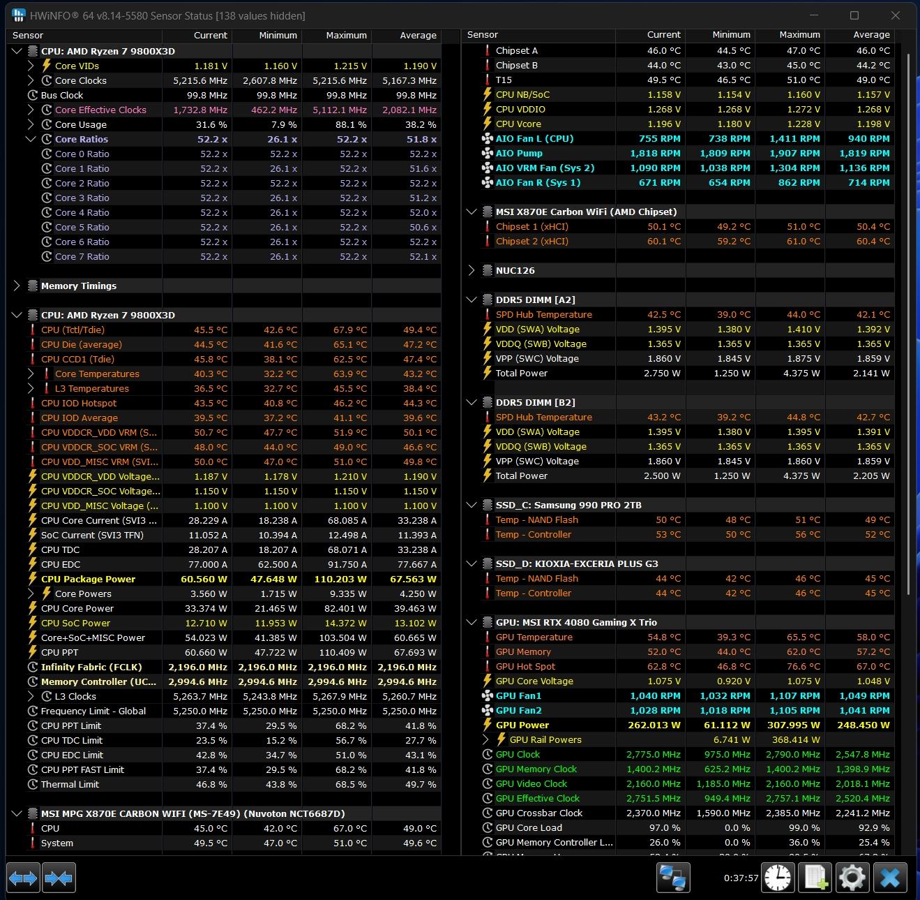

HWInfo Screen mit allen Werten.
Komplett ohne hatte ich beim mir überlegt, aber hätte kaum unterschied gemacht, außer wärmer.
Kann ich leider nicht zur Verfügung stellen und zwar aus zwei Gründen:
- Zum Zeitpunkt des Testing hatte ich keine GPU und habe das ganze über die iGPU laufen lassen und mit einer Win10 Test-SSD. Hatte mir die Werte auch nur aufgeschrieben.
- Aufgrund der fehlender GPU musste ich die Zeit mit Basteln überbrücken und entsprechend war ich etwas ungeduldig und wollte nicht Stunden über Stunden mit Testen verbringen.

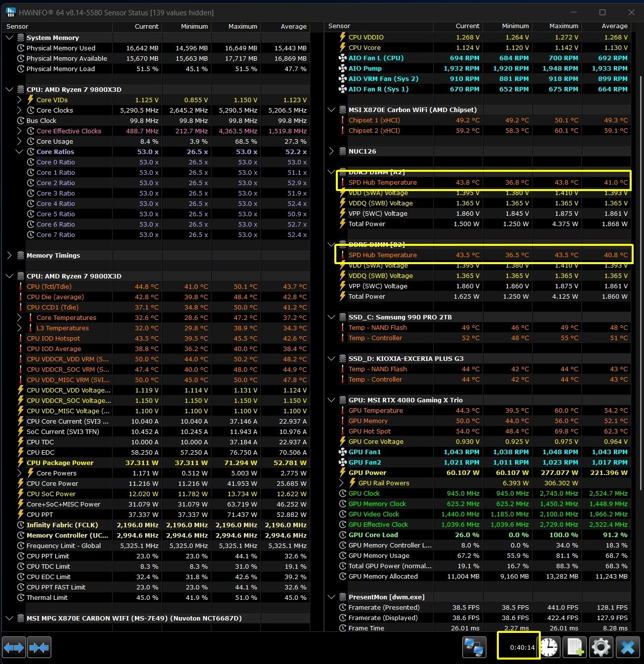

Lediglich den Gaming-Log von gestern kann ich bereitstellen:
Hatte ca. 20-25 Minuten warm gespielt und dann den Log gestartet. CPU ist Stock, GPU ist Stock, weil ich bislang nur RAM und FCKL angefasst habe und immer noch am testen und einstellen bin.

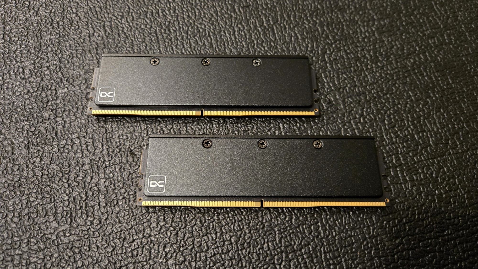

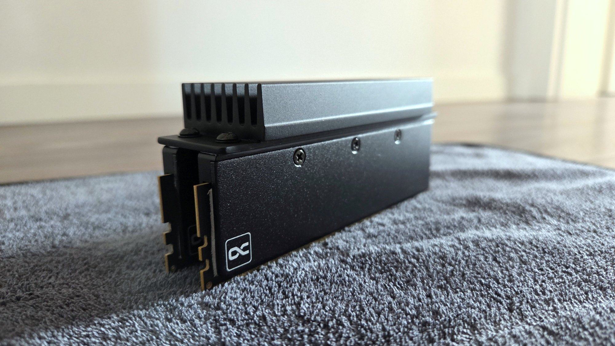

Alphacool Core DDR5 + Custom RAM-Kühler

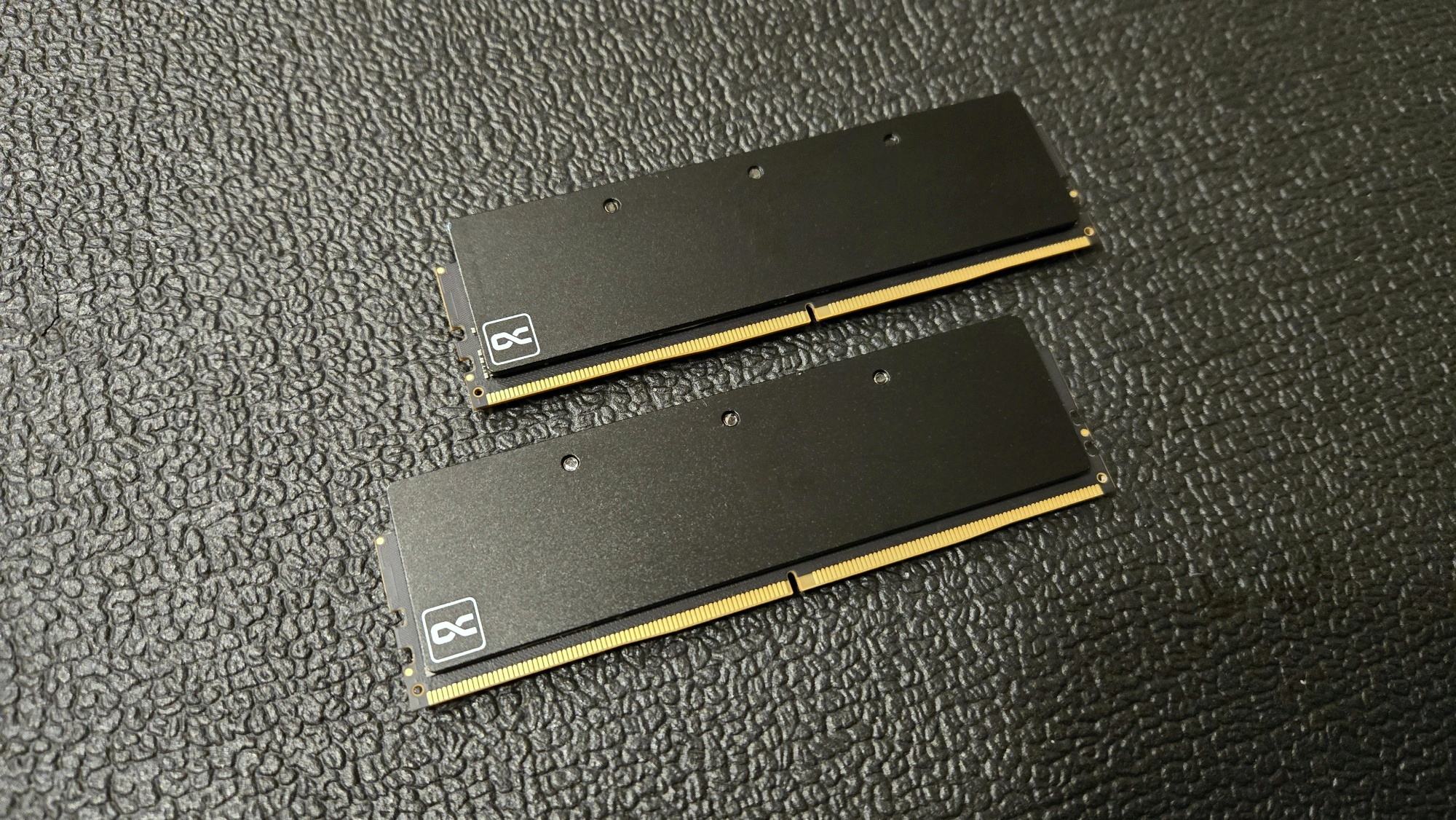

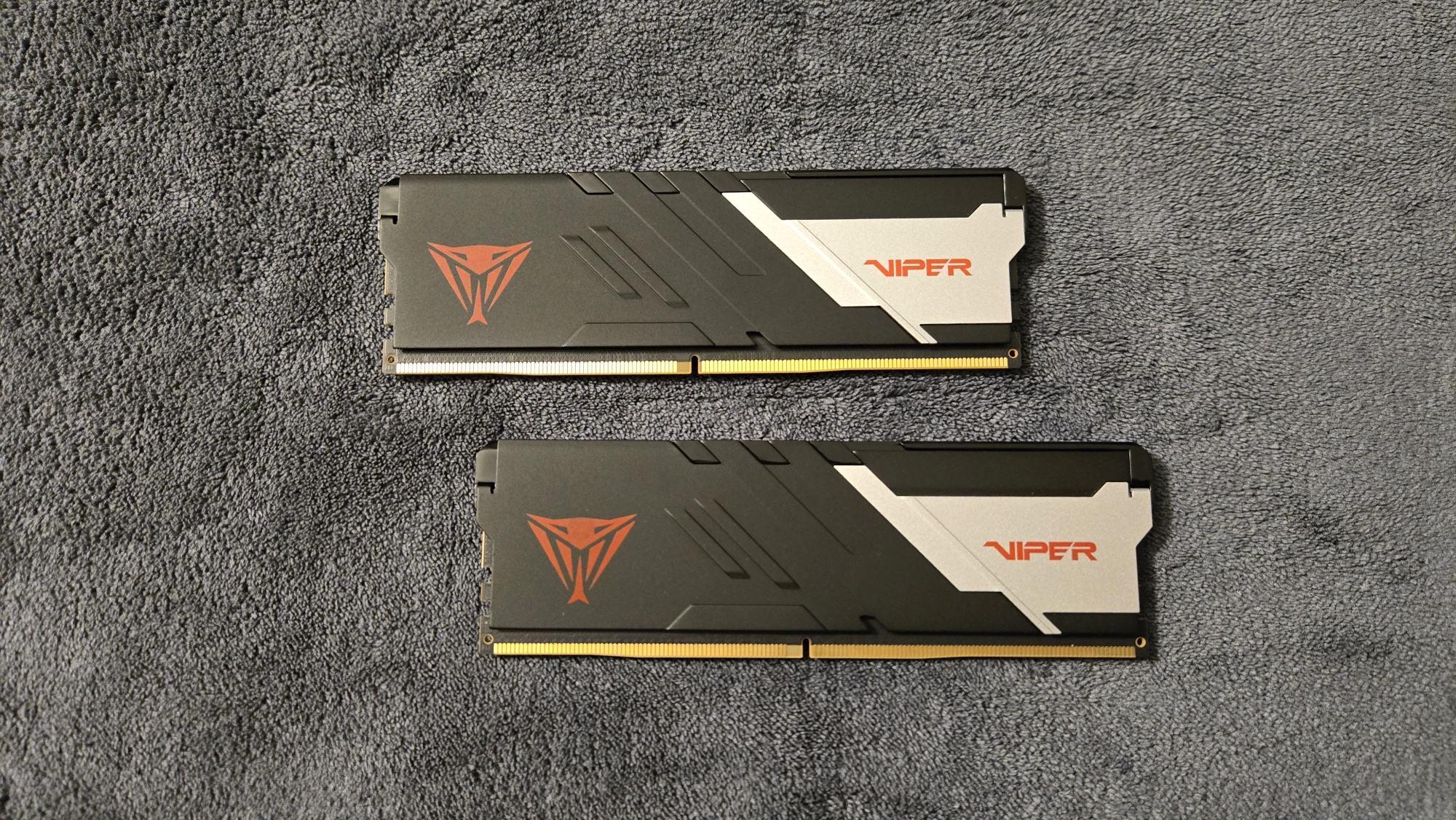

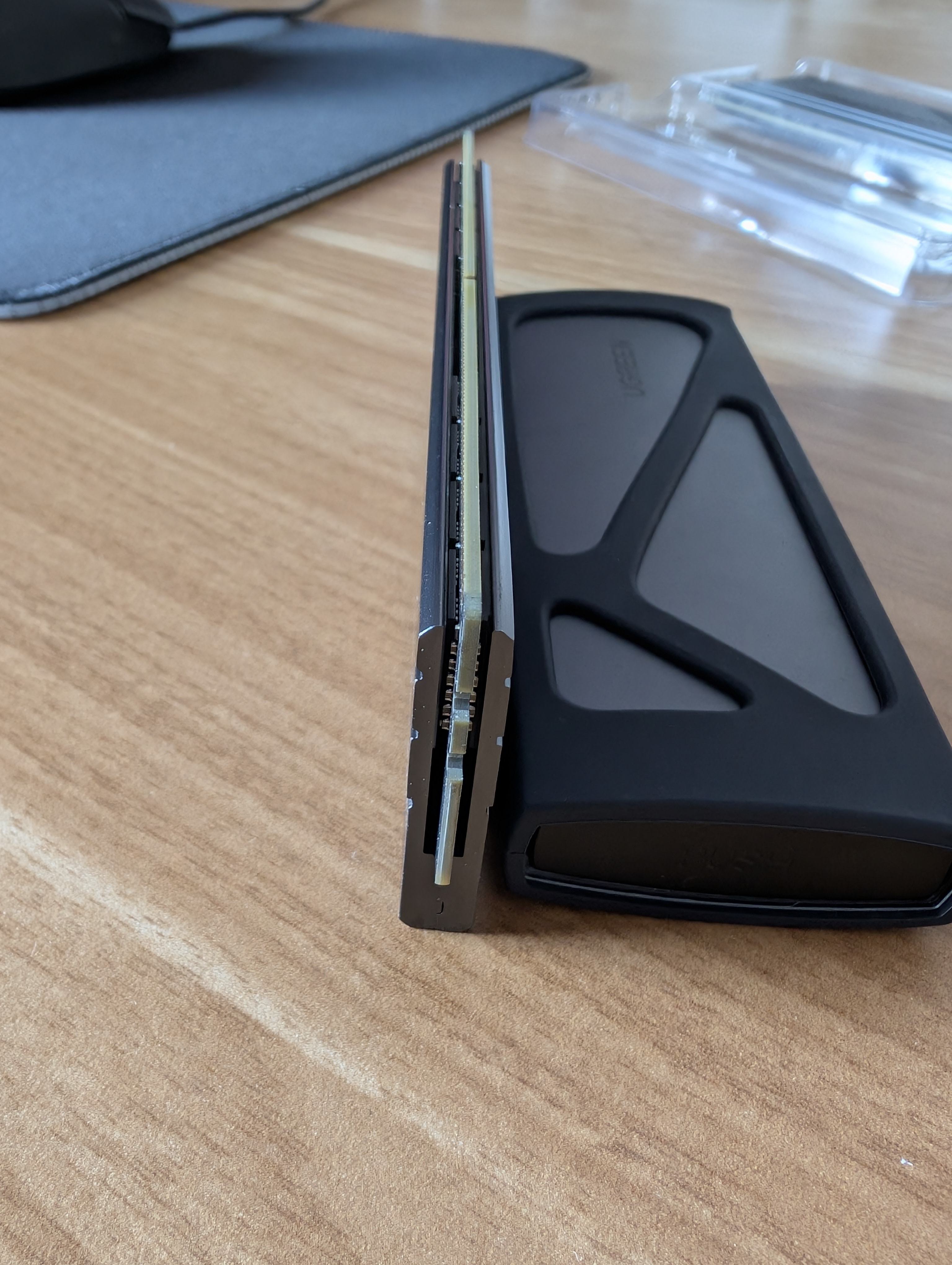

Mal wieder Zeit für ein kleines Upgrade. Zum Einsatz kamen diesmal die Alphacool Core DDR5 Heatsinks (Hersteller-Link), welche ich bei ProCooling für 28,90€ inkl. Versand erworben habe. In dem Set sind zwei Kits inkl. Wärmeleitpads. Der Artikel wurde schnell geliefert und macht einen hochwertigen Eindruck.
Kurz vorab ein paar Infos für die Vergleichbarkeit. Umgebaut wurde ein 2x16GB Patriot Viper Venom 7200 Kit, welches ich vorher auf die OCZ Reaper DDR3 Heatsinks bereits umgebaut hatte (ausführlicher Beitrag). Aus Neugier hab ich alle RAM-Heatsinks auch mal gewogen. Gewicht bezieht sich auf einen kompletten Heatsink, aber ohne Pads/ Putty und ohne DDR5-Riegel, nur rein das Metall inkl. Schrauben.
Original Patriot Viper Heatsink: 31g (inkl. Plastikleiste)
OCZ DDR3 Reaper: 81g
Alphacool Core DDR5: 56g

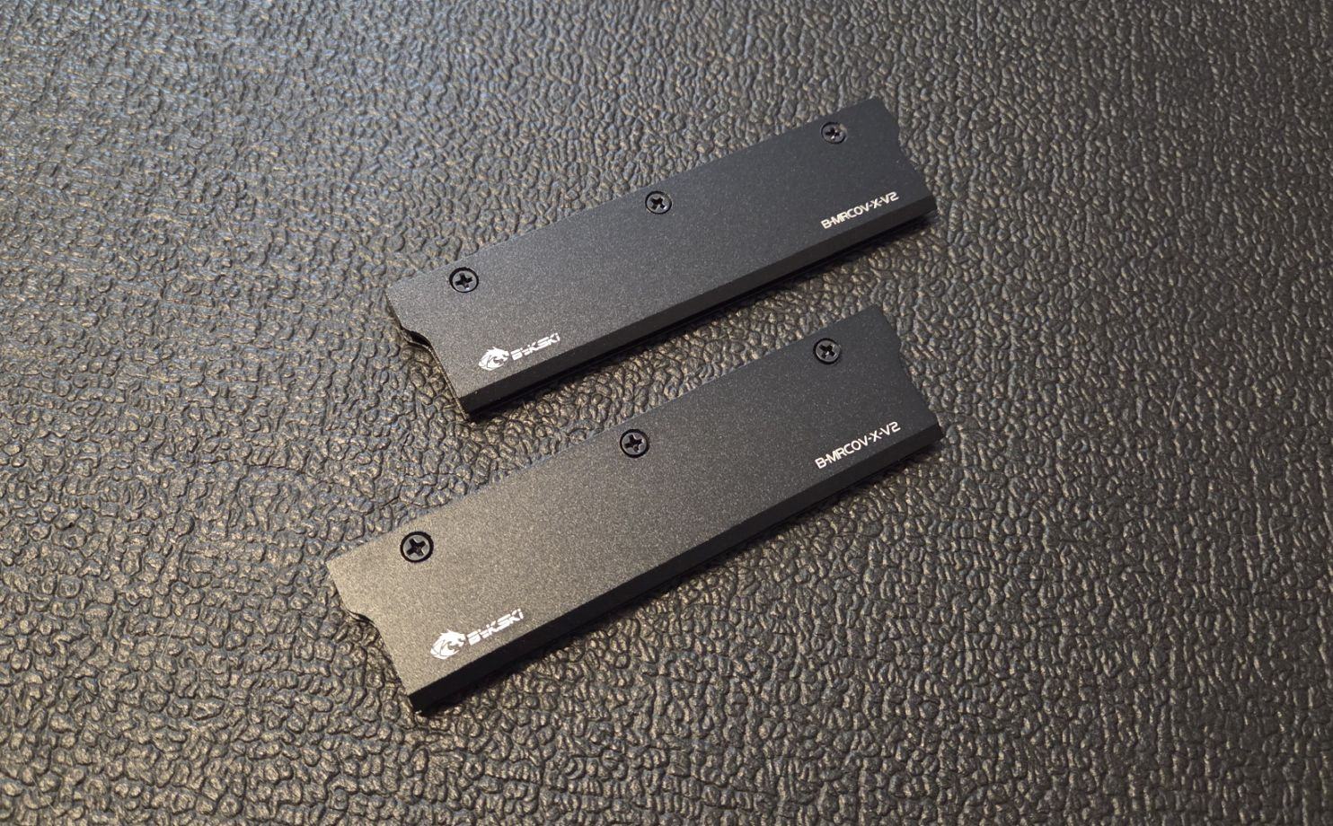

Bykski B-MRCOV-X-V2: 55g

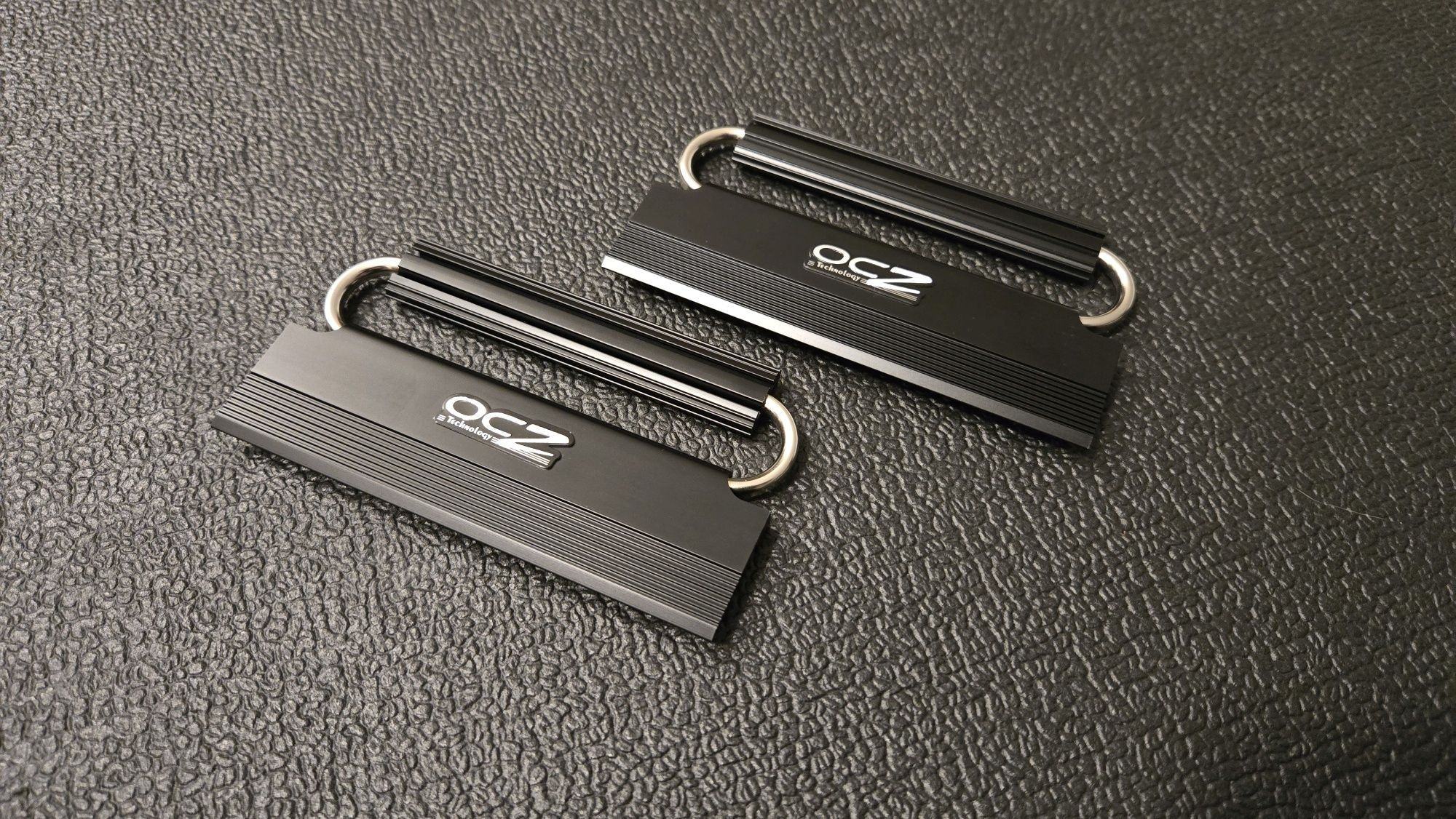

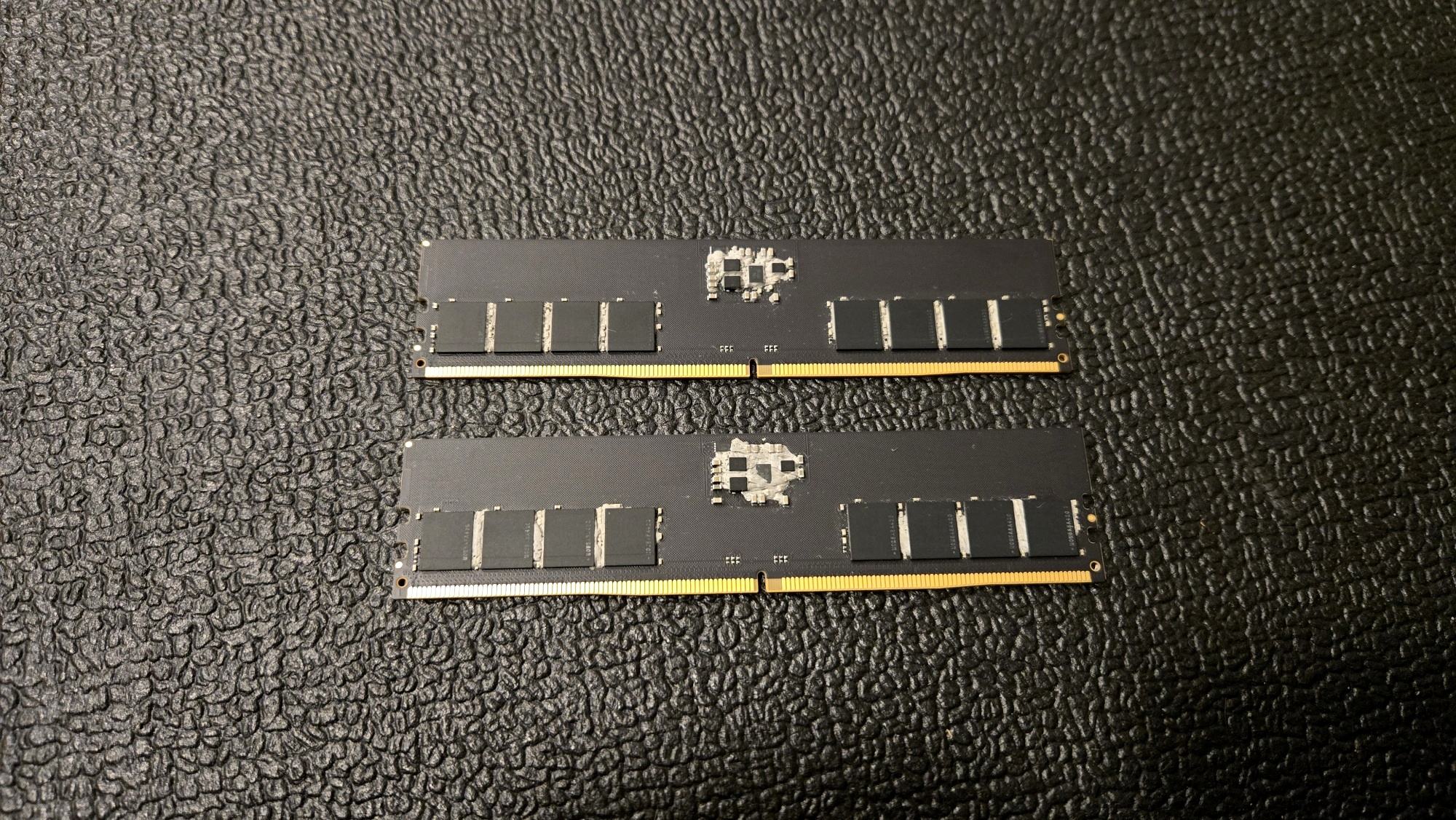

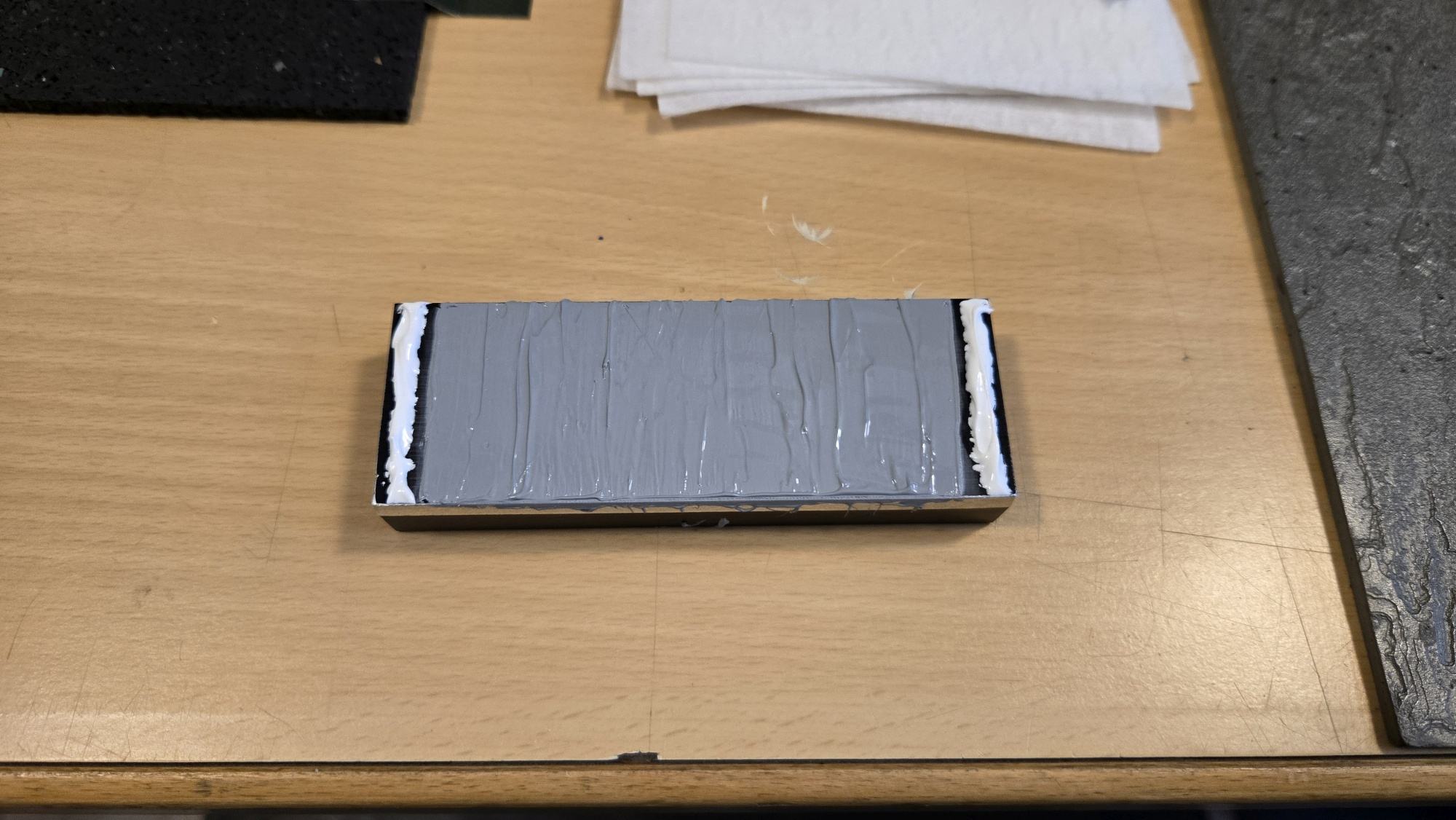

Da die Frage hier aufkam: Die Demontage von den OCZ Heatsinks inkl. dem CX-H1300 Putty ging relativ problemlos. So sahen die Riegel nach der Demontage aus:
Gut, bisschen sauber gemacht hatte ich es für's Foto, aber grundsätzlich gab es keine Sauerei mit dem Putty. Mit Bürste und Zahnstocher hätte man sicherlich auch noch die letzten Reste wegbekommen, falls es jemanden wichtig ist.

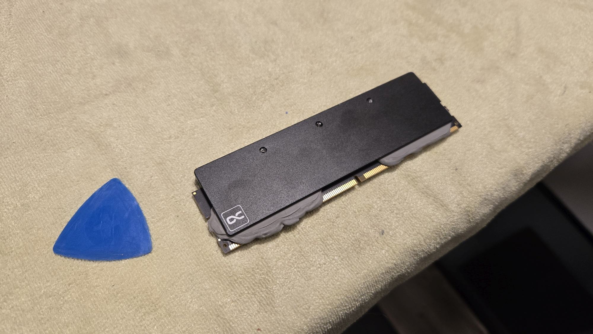

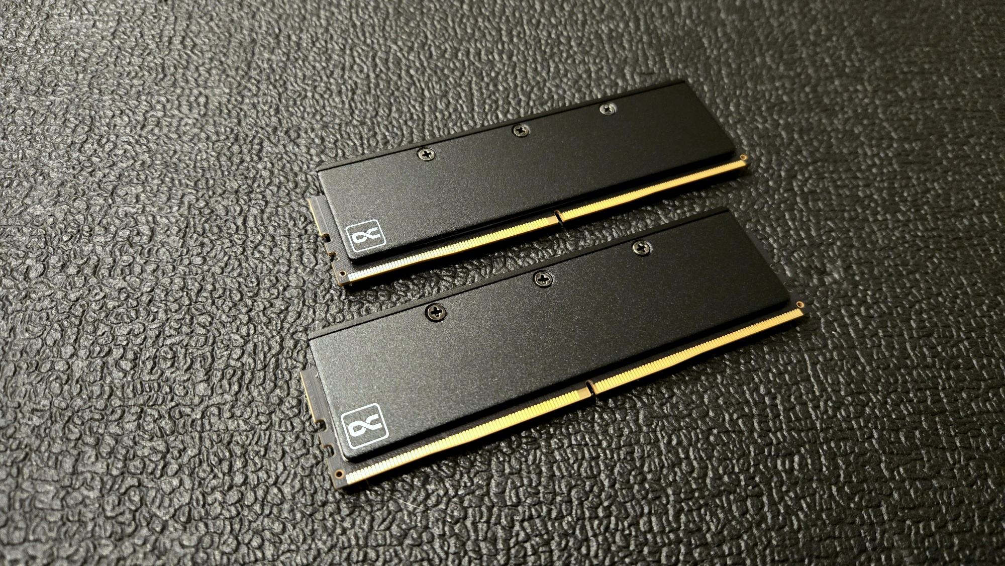

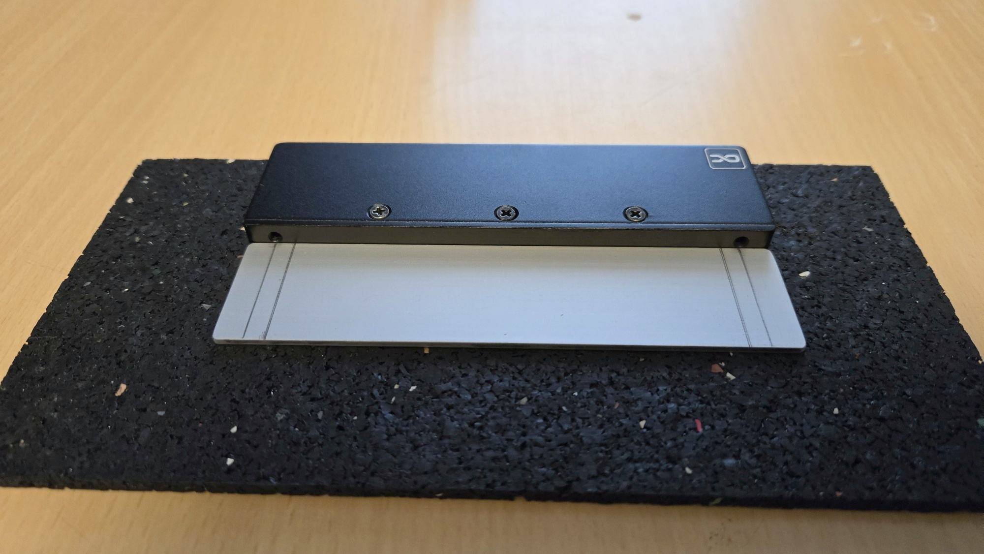

Die Montage auf die ALC Core Heatsinks ist beinah selbsterklärend. Im Set sind pro Heatsink drei Wärmeleitpads enthalten und zwar 2x 0,5mm und 1x 1,0mm. Je nachdem wie die RAM-Sticks bestückt sind, sprich einseitig oder beidseitig, musst man entsprechend die richtigen Pads nehmen:
Durch den Anpressdruck benötigt man tatsächlich keine zusätzliche Verklebung. Im Grunde war das auch schon bei den OCZ Heatsinks so.
Zur Montage: Das (exakte) Anbringen der Wärmeleitspads auf den Heatsinks erfordert ein wenig Geduld, ist aber an sich nicht sonderlich schwer. Was man aber wirklich beachten sollte, ist, dass der RAM-Riegel exakt in der Mitte liegt, bevor man es montiert. Ansonsten sind die Heatsinks später asymmetrisch, wenn beide Riegel im Slot stecken. Dies ist insbesondere wichtig, wenn man später noch einen Kühler on Top montieren will. Dann müssen die Schraublöcher 100% symmetrisch auf eine Linie liegen, da man sonst Probleme bekommt da was draufzuschrauben. Ich habe hierfür die Sticks ausgemessen und die Mitte markiert. Diese Markierung kann man dann mit dem mittleren Schraubenloch auf eine Linie bringen. Hat man alles montiert, sieht's wie folgt aus:
Zu den Ergebnissen im Detail komm ich gleich noch. So viel sei aber schon gesagt: mit den beiliegenden Wärmeleitpads hat es ein wenig schlechter performt als die OCZ Heatsinks mit dem CX-H1300 Putty. Das hatte mich ersten Testing ein wenig gewundert, weil die ALC Heatsinks einen soliden Eindruck gemacht haben, alle ICs vollständig bedeckten und mit 0,5mm Pad zwischen Heatsink und DRAM-Chip auch wenig Widerstand gegeben war. Auch Abdruck aller ICs auf dem Pad war eindeutig vorhanden, welches ich später beim Wechsel auf's Putty nochmals bestätigen konnte.
Im zweiten Testing habe ich das CX-H1300 Putty genommen, allerdings nur auf der IC-Seite. So konnte ich weiterhin festen Halt und Anpressdruck sicherstellen, zumal auf der Rückseite ohnehin kaum was herauszuholen war. Vorgehensweise ist/war genauso wie bei den OCZ Heatsinks. Ordentlich was auf PMIC und ICs drauf und was über war, wurde mit dem Plastik-Tool runtergeschnitten:
Mit dem Putty konnte ich eine Verbesserung von rund ~4°C verzeichnen (im Vergleich zu den Pads) und kam fast auf die gleichen Temperaturen wie die OCZ-Heatsinks. Um genau zu sein sogar 1 - 1,5°C besser.

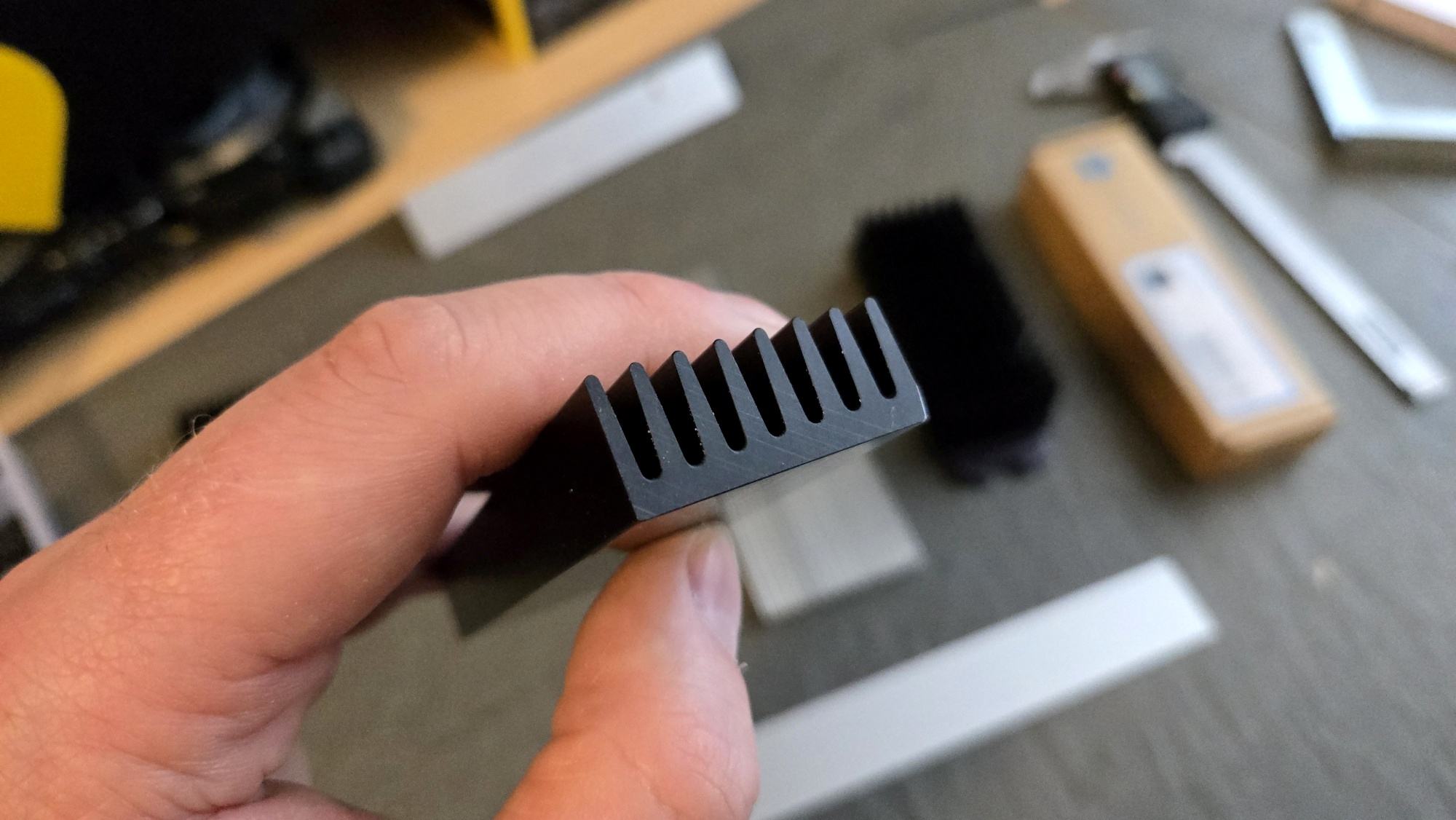

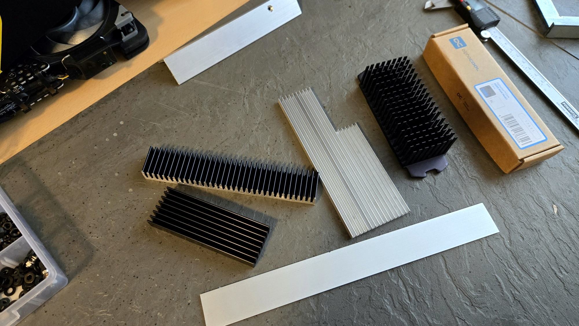

Jetzt haben ALC Core Heatsinks auf der Oberseite zwei Schraublöcher, die normalerweise für Wasserkühler gedacht sind:
Da hatte ich mich schon direkt gefragt, wieso es eigentlich keine Lösung für Luftkühlung gibt. Also habe ich kurzerhand in meiner Werkstatt geguckt, was ich noch so da habe und mir einen eigenen Kühler gebaut. Aus vorherigen Projekten hatte ich etliche Kühlkörper noch rumfliegen:

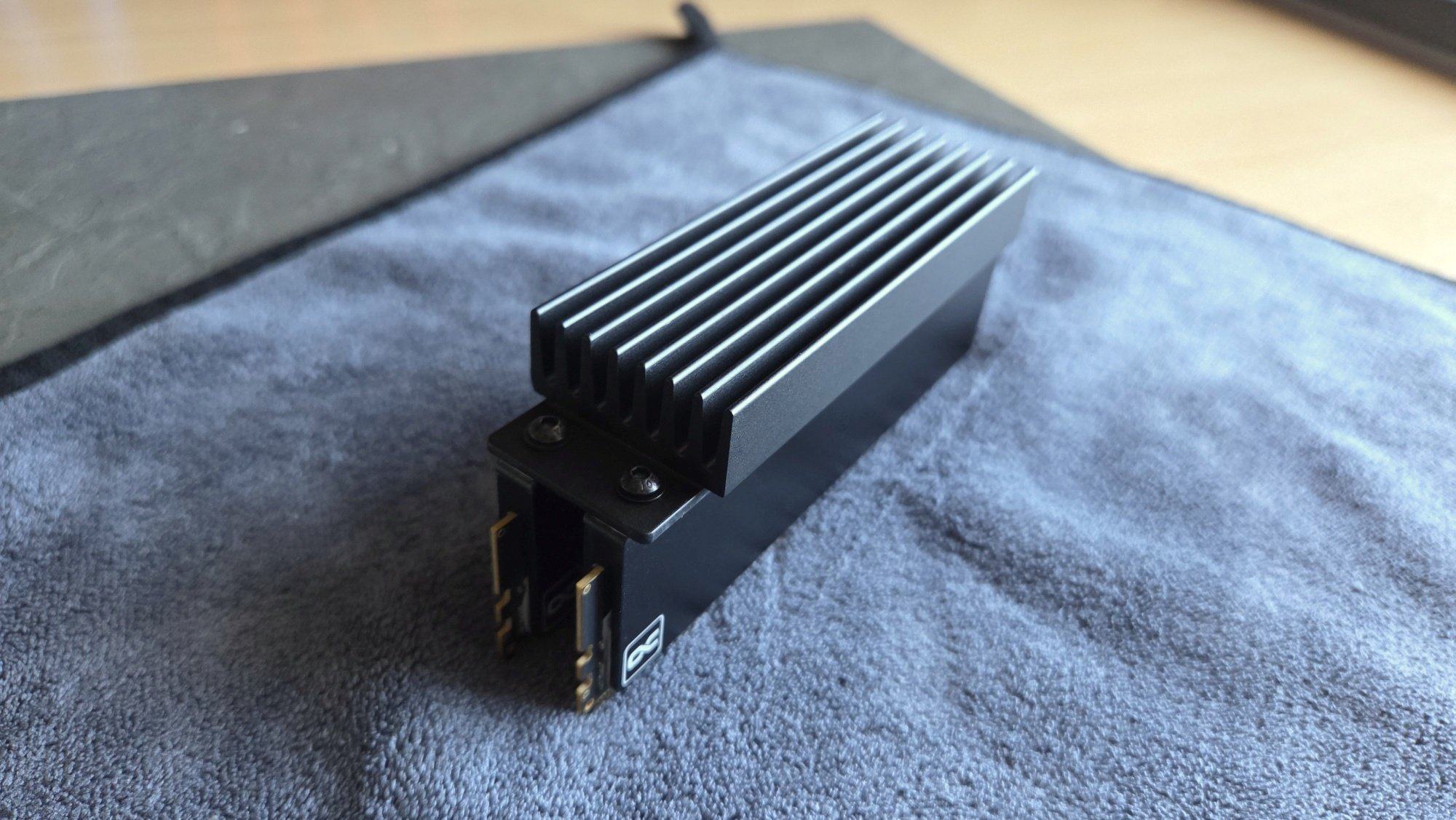

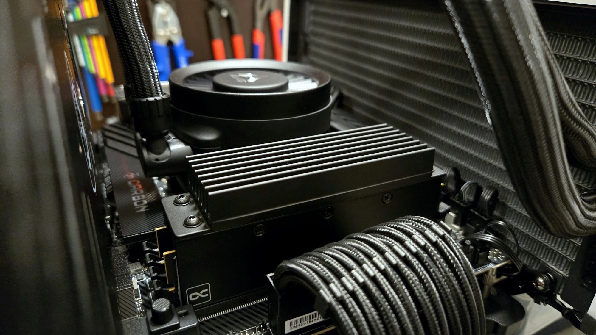

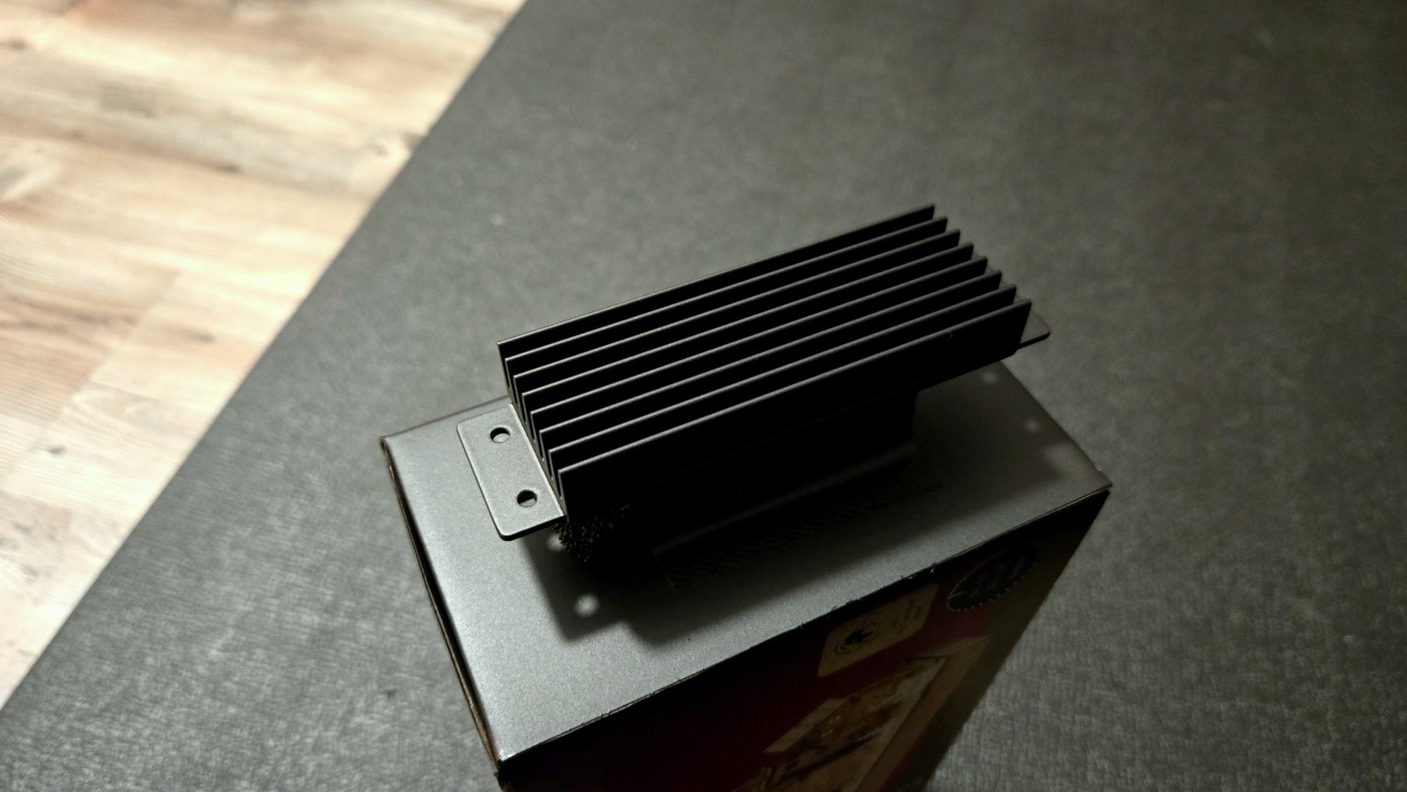

Mit einem Kühlkörper speziell hatte ich bei meinem Gaming-Notebook sehr gute Ergebnisse erzielt (Link mit Bildern und Infos zum KK). Daher wusste ich, dass dieser auf jeden Fall ordentlich kühlen kann und glücklicherweise hatte das Reststück schon fast das perfekte Maß und musste nur an wenigen Stellen nachgearbeitet werden.

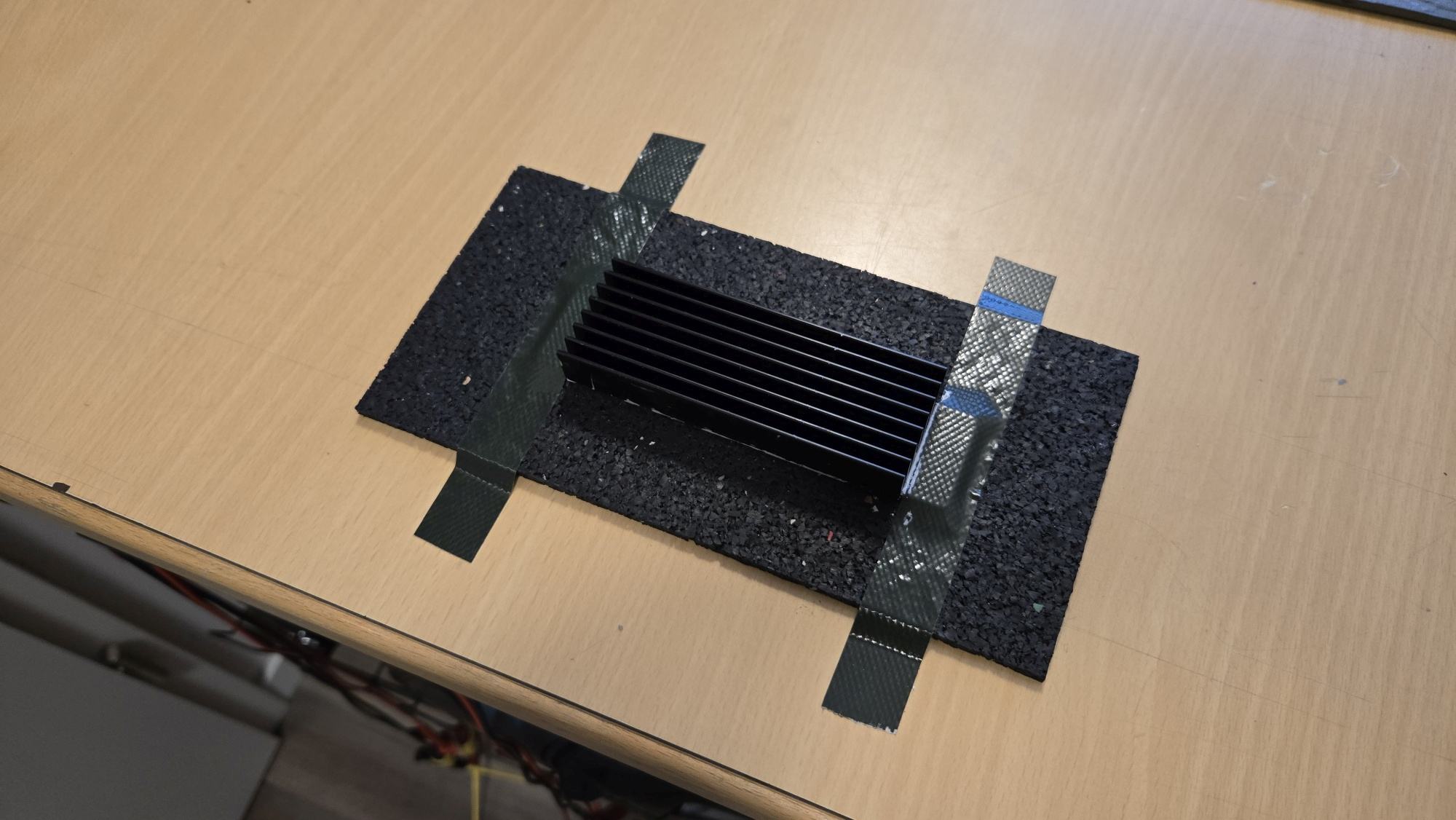

Als Basis kam ein eloxiertes flaches Alu-Profil zum Einsatz, welches ich vorher auf die oberen Heatsink-Schrauben angezeichnet habe:

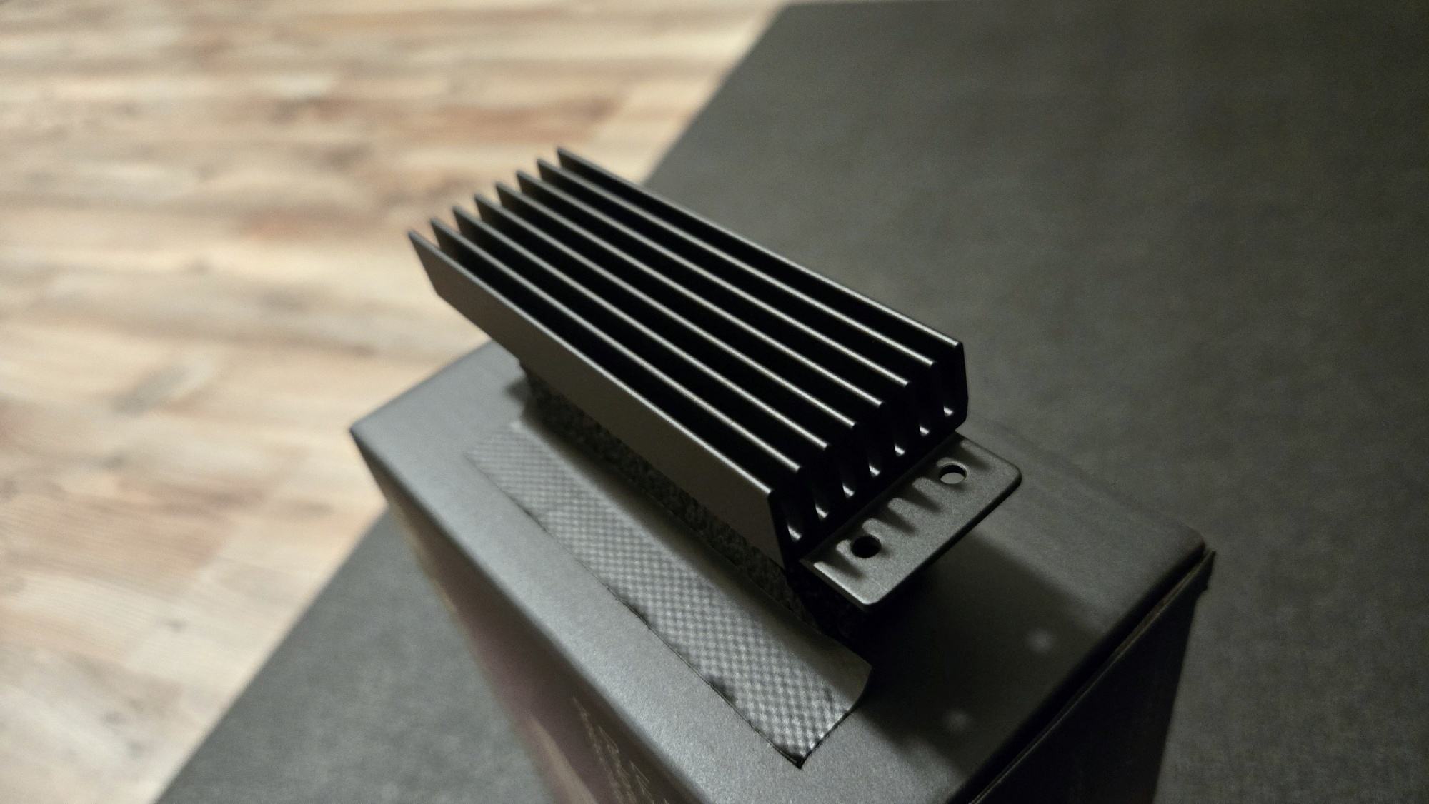

Die zweite Linie ist für den Platz der Schrauben inkl. Unterlegscheibe. Den Kühlkörper habe mit meiner altbewährten Wärmeleitpaste+Wärmeiltkleber-Methode fixiert. Dies habe ich in der Vergangenheit bei vielen meiner Gaming-Notebooks immer so gemacht, was bislang auch sehr gut funktioniert hat (Bilder von Wärmebildkamera und Testerergebnisse im Link). Als Wärmeleitkleber habe ich diesen hier verwendet: -Link-. Wärmeleitpaste war in dem Fall GD900 (hab's einfach noch tonnenweise da).
Anschließend Basis fest fixieren, vorbereiteten Kühlkörper drauf, in Position bringen (letzten mm ausrichten) und beschweren:

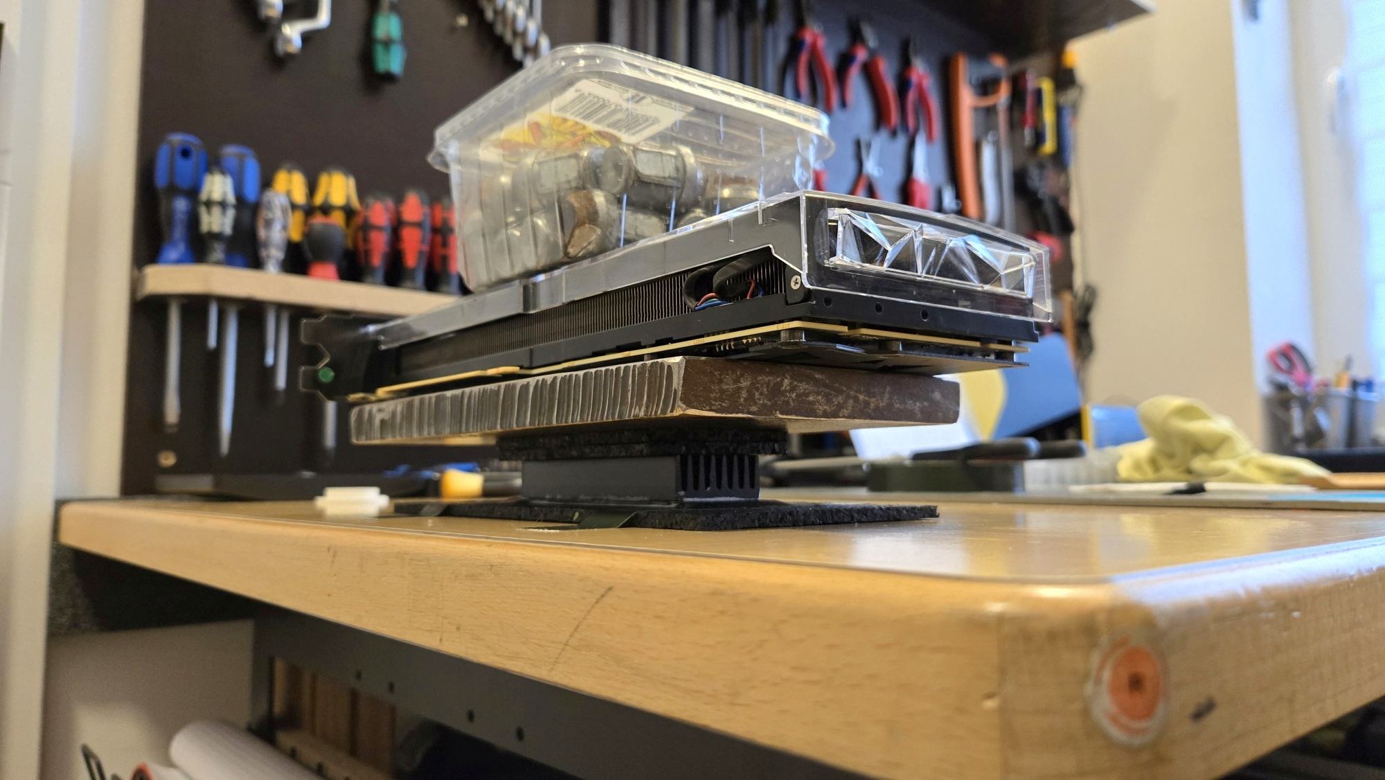

Ich mach das ganze dann nochmal mit einer Heißluftpistole ordentlich warm, damit sich das Zeug leichter rausdrückt. Anschließend dann 24h so stehen lassen und überschüssige Paste und Kleber später entfernen.
Im letzten Schritt habe ich dann die Bohrlöcher für die Schrauben gemacht und den Kühlkörper inkl. Basis schwarz-matt lackiert: (104g wiegt das Ding übrigens)
Im letzten Schritt musst dann nur noch Wärmeleitpaste auf die RAM-Heatsinks aufgetragen werden, bevor man den dicken Kühlkörper montiert:

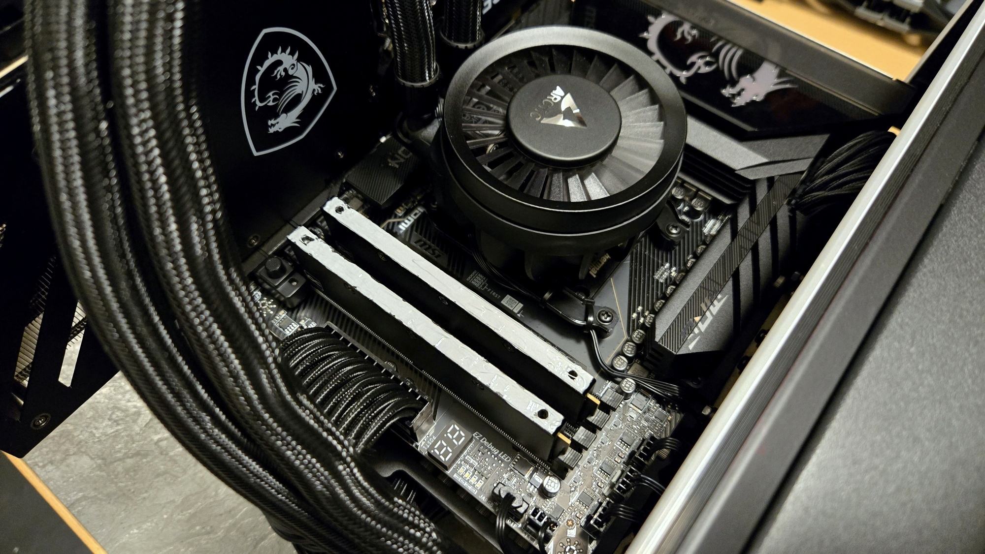

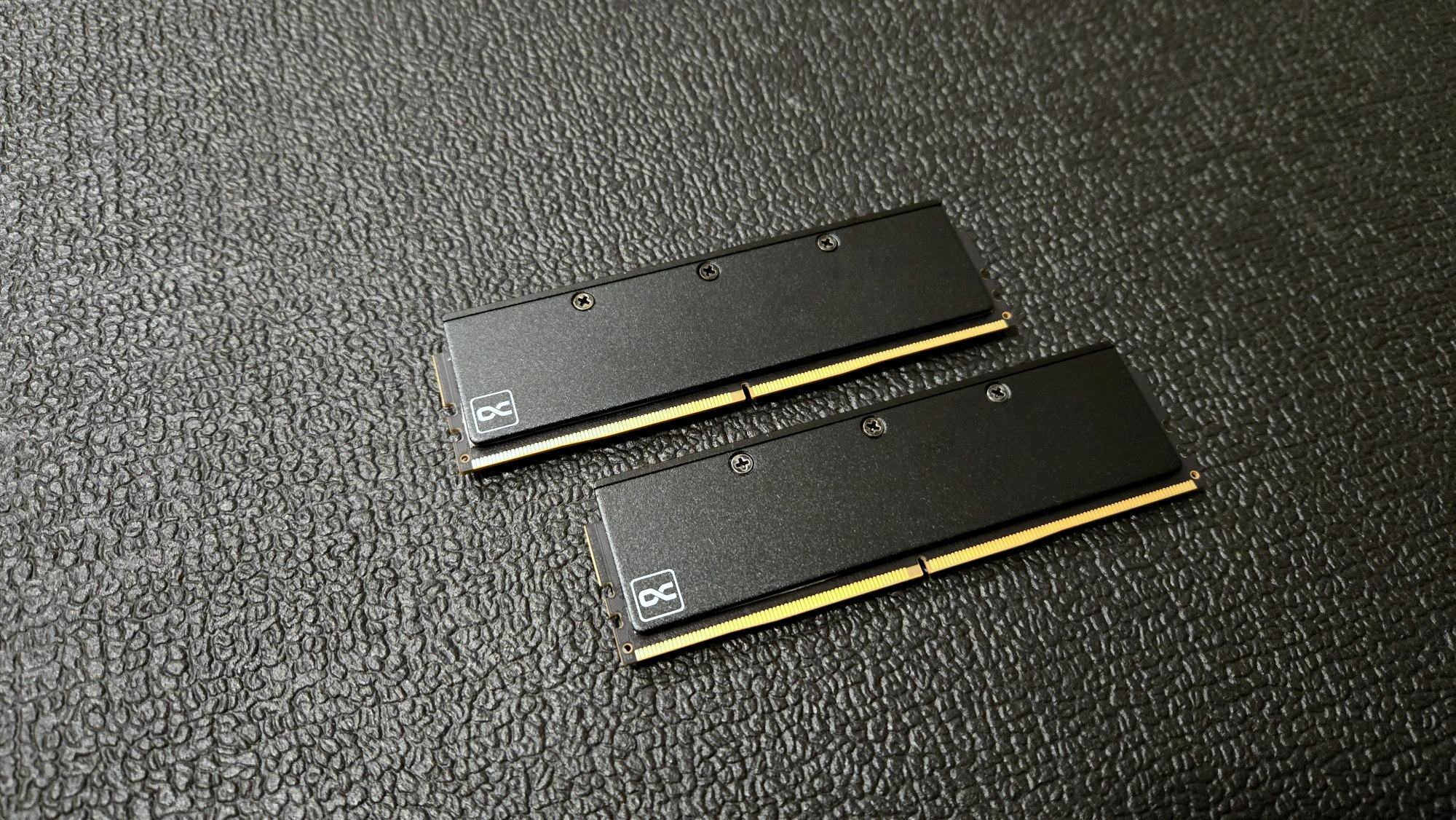

Das fertige Ergebnis kann sich dann durchaus sehen lassen:

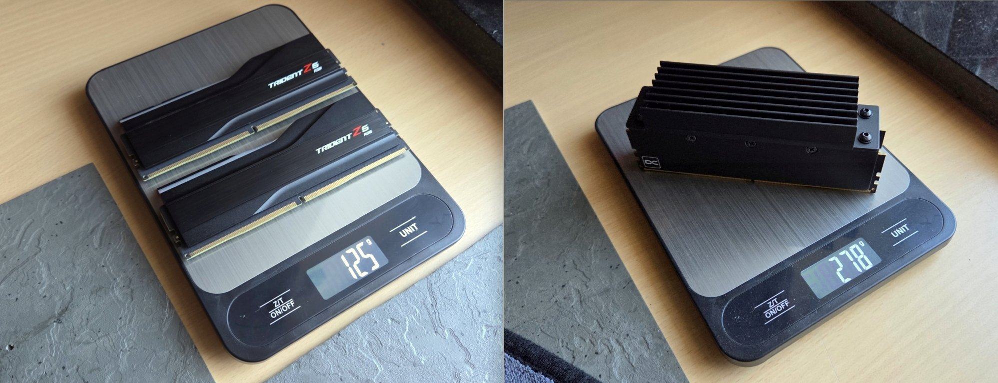

Gewichtsvergleich von G.Skill Heastink vs. Custom-Kühler:

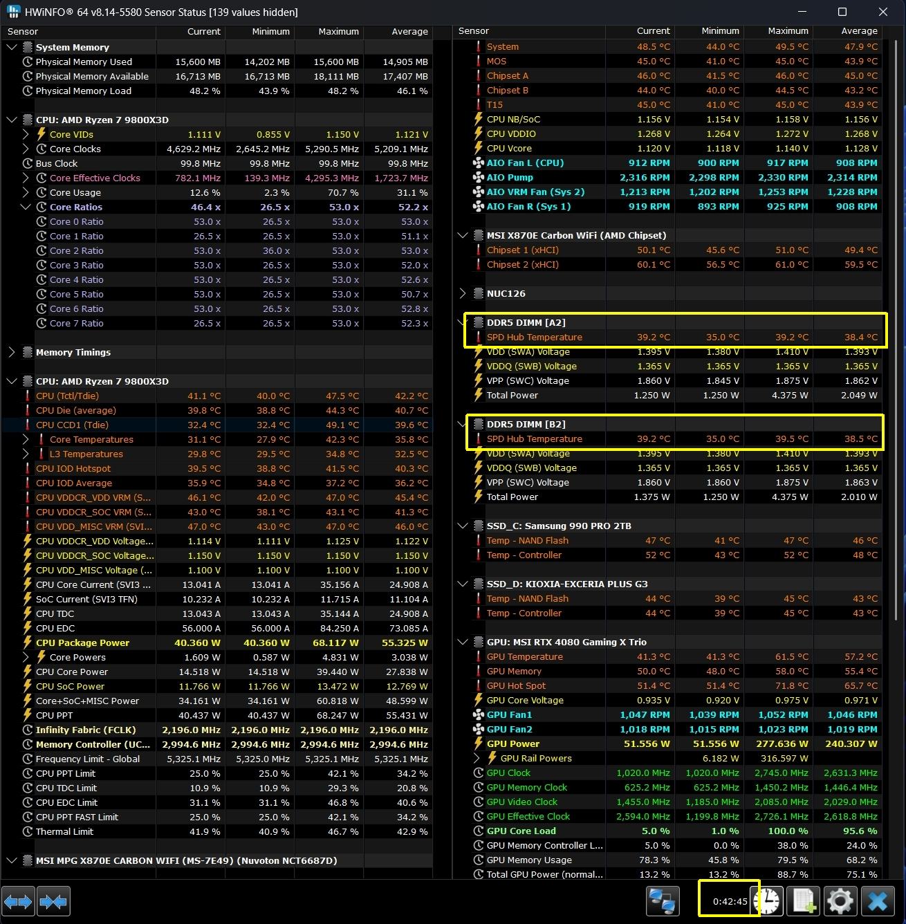

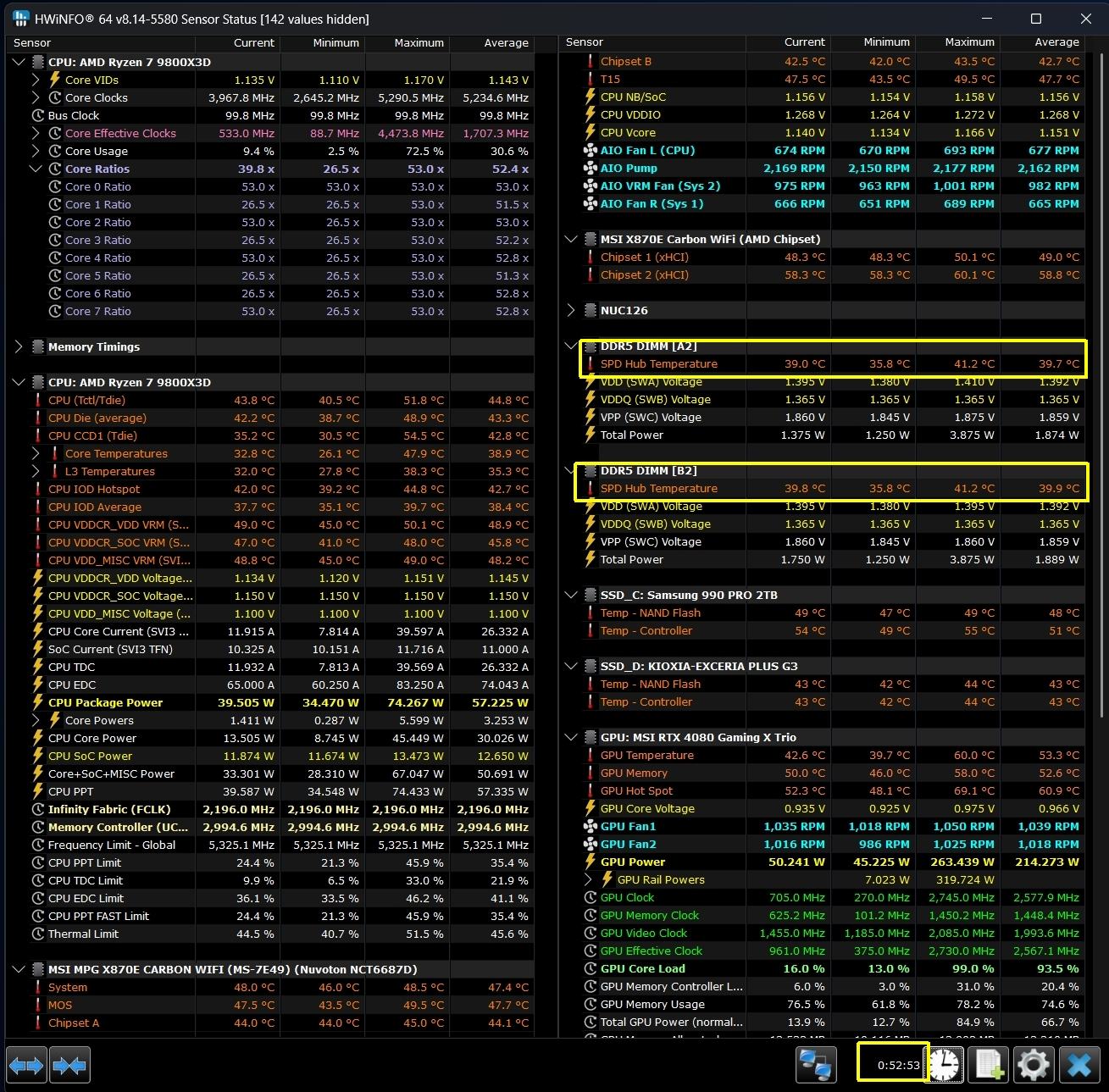

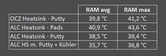

Dann zu den Ergebnissen:
Kurz zu den Testparametern:
- Getestet wurde mit ~1h Gaming
- erst 10-15 Minuten warm gespielt, dann angefangen zu loggen
- keine wirkliche aktive Kühlung, weil keine Lüfter
Um's kurz zu machen, so sehen die Ergebnisse aus: (Mittelwert aus beiden Sticks)

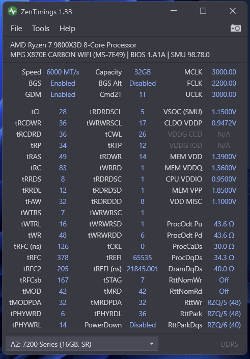

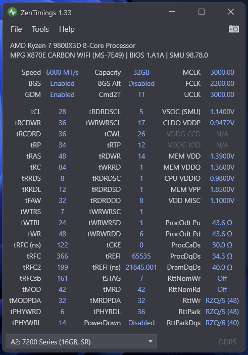

und der Vollständigkeit halber alle HWinfo-Logs und ZenTimings:
1733583980435.png OCZ -  Putty.jpg ALC - Pads.jpg ALC - Putty.jpg ALC & Kühler.jpg
Mit aktiver Belüftung fällt der Unterschied noch eine ganze Ecke größer aus. Detaillierte Ergebnisse sind auf Seite 8 zu finden.

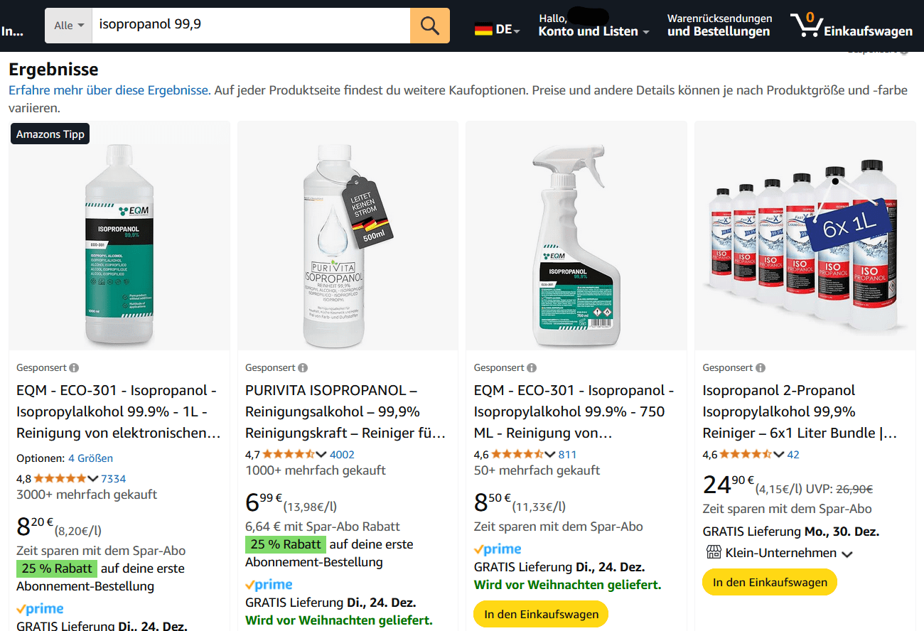

Wo bekomm ich das ganz hoch dosierte Isopropanol?
Hatte bei mir vor Ort schon gesucht, aber nirgends was bekommen.
Bei uns z.B. in der Apotheke.
Online quasi überall.
In zwei Apotheken vor Ort hab ich hingegen nur große Augen gesehen. "Haben wir nicht" und "Ein Liter?! Nein, nur kleine Mengen".
99% gibts auf Amazona

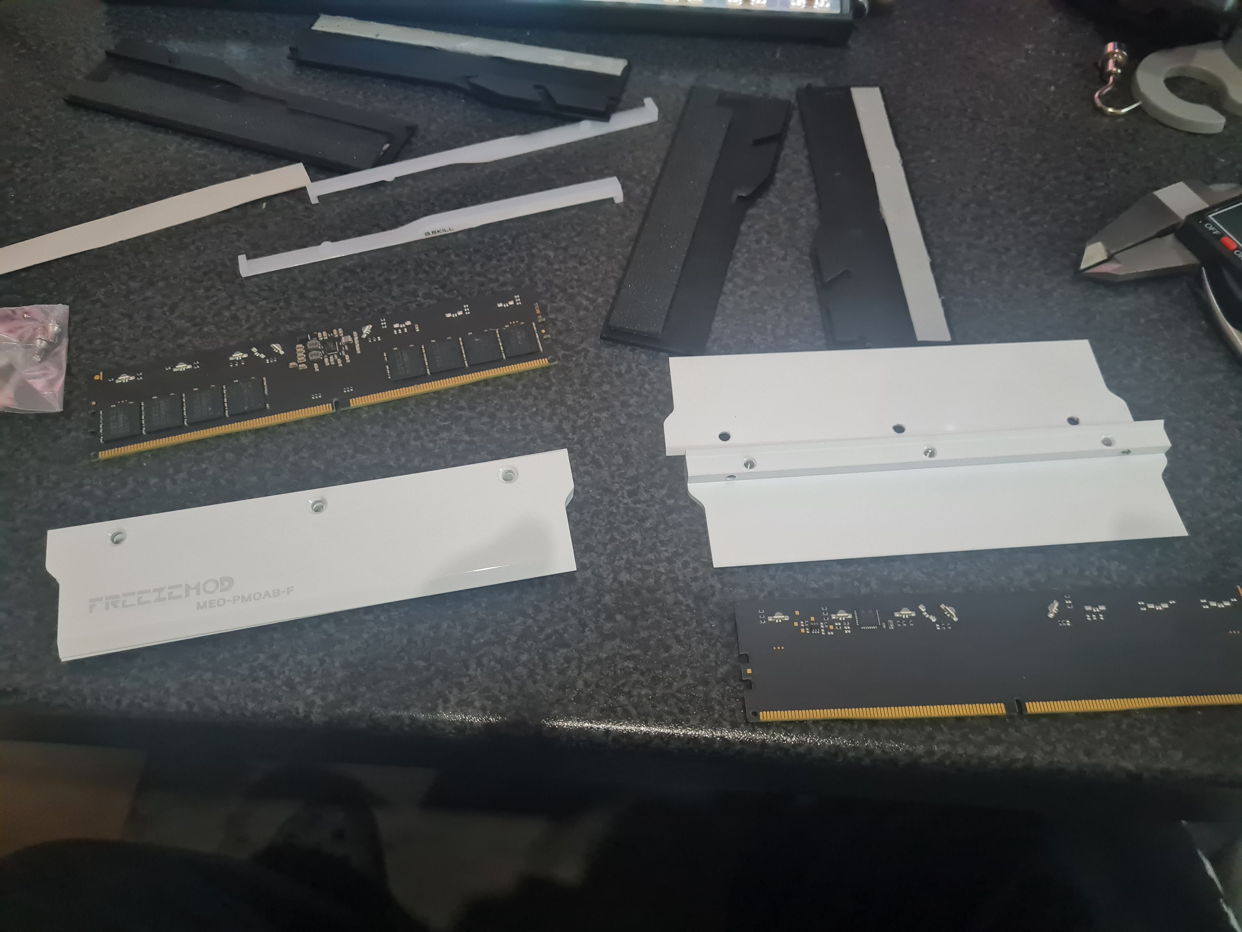

Habe ja den Kühler von Freezemod bestellt. Der an sich wirkt nicht schlecht. Die Alubleche für die Riegel selbst würde ich nicht nochmal kaufen. Sind lackiert (why freezemod, why) und die beiliegenden Wärmeleitpads haben bei weitem nicht gereicht. Je Riegel 3 Streifen mit 0,5mm... hab dann aus meinem Bestand noch mit 1,5mm ergänzt.

Ich muss mir die Tage auch mal mein neues Kit anschauen, wie dort der HS fest ist. Glaube, dass dort irgendwo kleine Schrauben versteckt sein müssten.
Und dann muss ich mich auch noch für einen Kühler entscheiden. Da bin ich mir immer noch sehr unschlüssig.
Mache die Tage nochmal bessere Fotos vom HS.
Ist beidseitig bestückt das Kit.

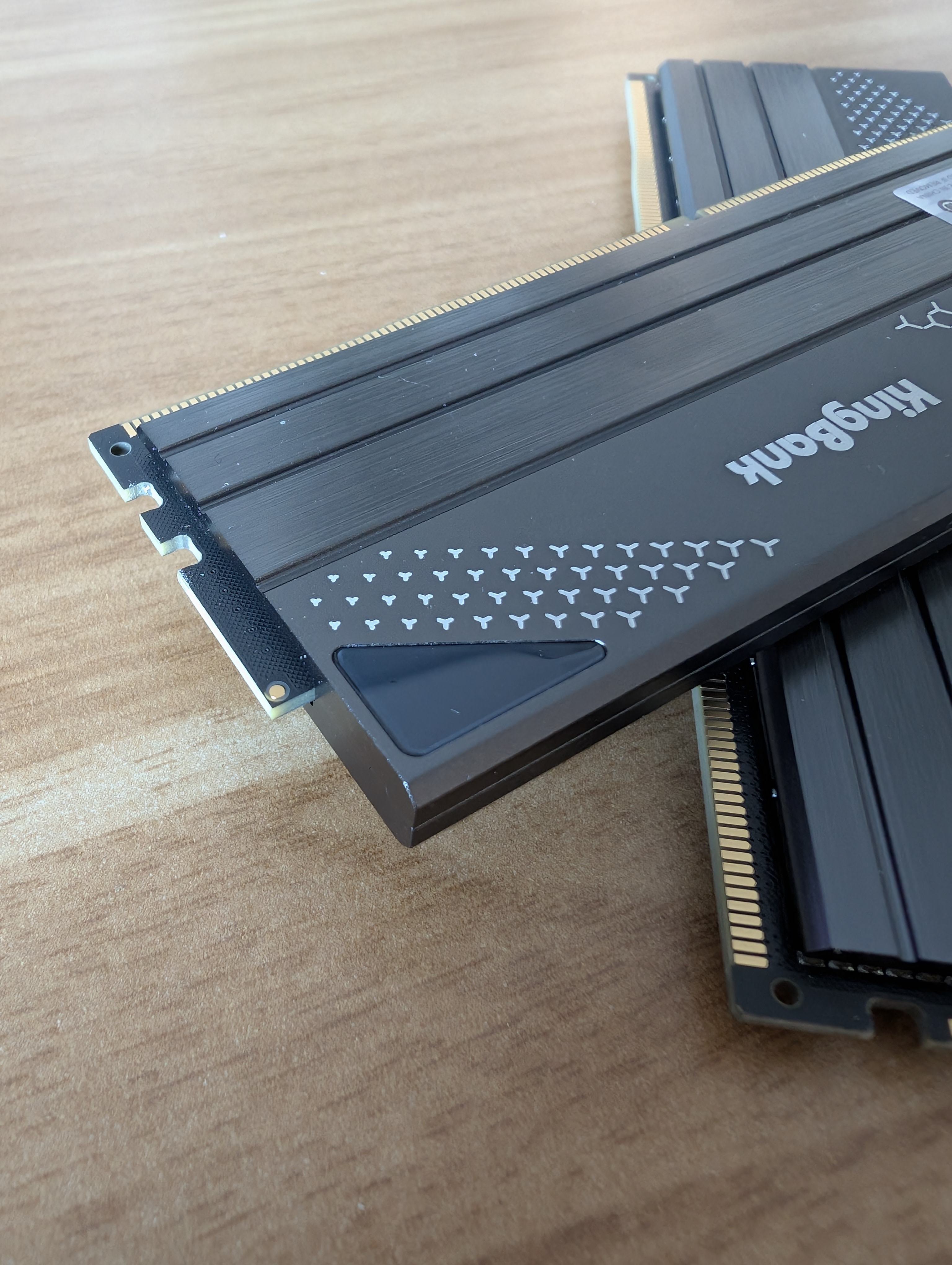

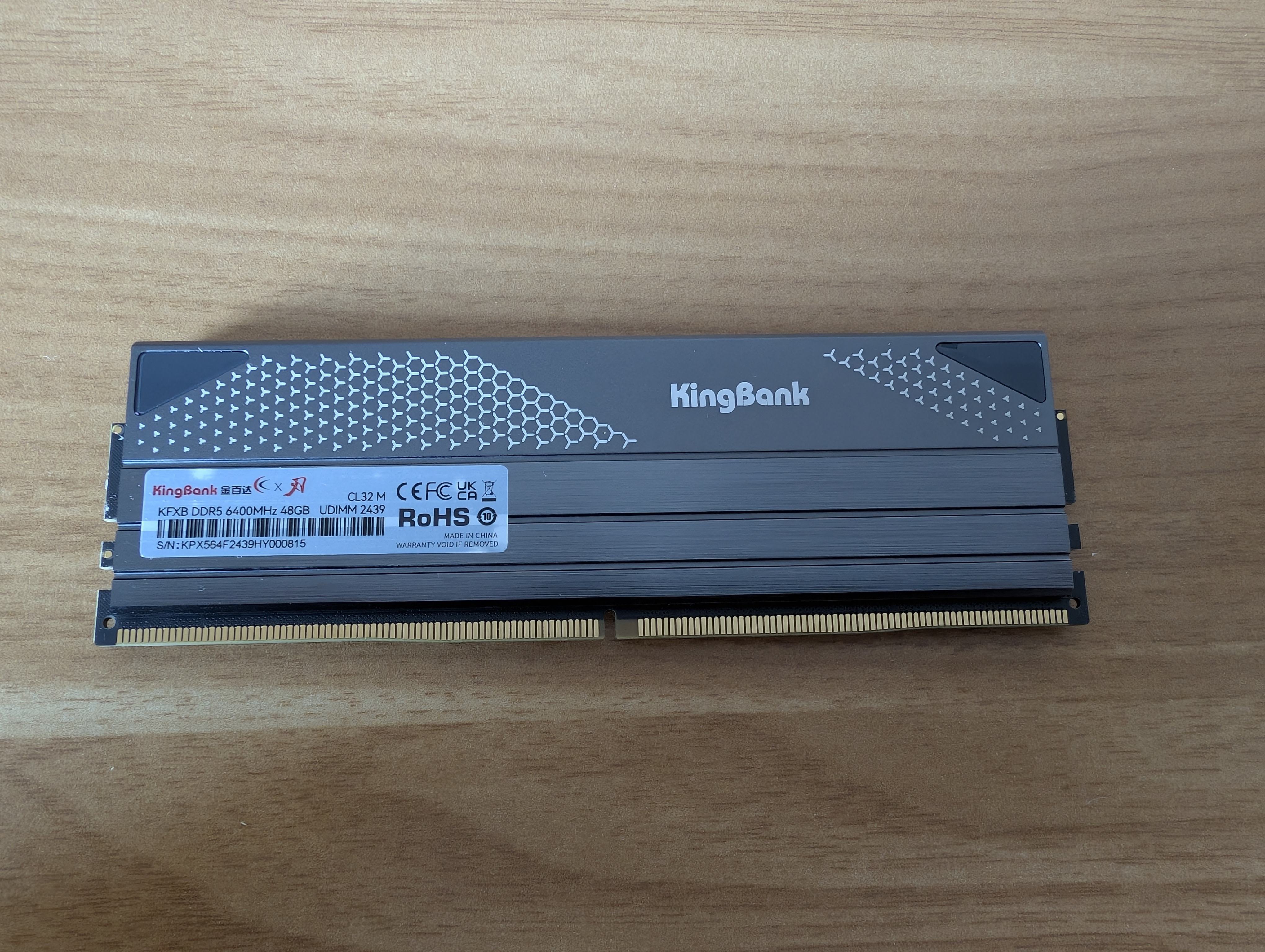

Hat jemand eine Idee wie man hier den HS entfernt?
Vermute ja, dass unter den kleinen grauen Dreieckecken links und rechts jeweils eine Schraube ist. Will da aber nichts rumbrechen, wenn es nachher nicht zum Erfolg führt. :fresse:
