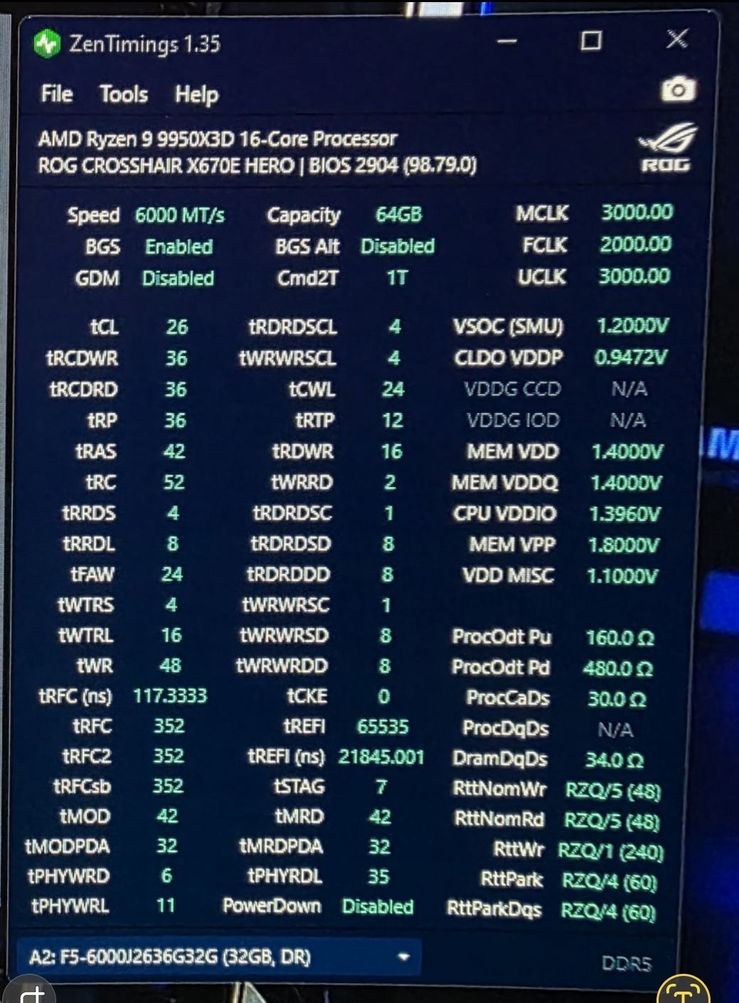

Habe meinen PC jetzt endlich fertig (Asus X870E) und wollte die Timings für 6400 cl26 aus dem Screenshot mit der WaKü übernehmen. Schnell war ich von der Fülle der neuen Einstellungen gegenüber DDR4 erschlagen und etliche davon heißen anders, als in den Screenshots. Hier die, die nicht in deinen Screenshots dabei sind (erste 3 Fotos im normalen Timings Menü, letzte 2 in "Processor ODT..."):
Lasse ich das alles auf Auto? Welche sind die richtigen für die Widerstände und sind sie in der selben Reihenfolge, wie auf den Screenshots (sind anders benannt)? Ich finde nicht mal die Command Rate, um sie auf 1:1 zu stellen...
Hast du die Möglichkeit deine kompletten BIOS RAM Einstellungen zu posten für 6400 CL26 1,47V?
Wie gesagt, mehr Einstellungen, als ich damals bei DDR4 anpassen musste/konnte.
Danke schon mal im Voraus!
Spannungen & Widerstände sind je nach Board, CPU & Memory Kit unterschiedlich, deshalb auf Auto belassen.
6400 C26 mit 1,47V ist zu wenig, da du nicht weißt, ob dein Kit das mitmacht. Einfach bei 1,5V beginnen.
Das Einzige, was du in dem DRAM Timings Menü einstellen musst, sind die gesamten Timings, GDM off (ADDR_CMD_MODE auf Buf) & UCLK DIV1 MODE auf 1:1

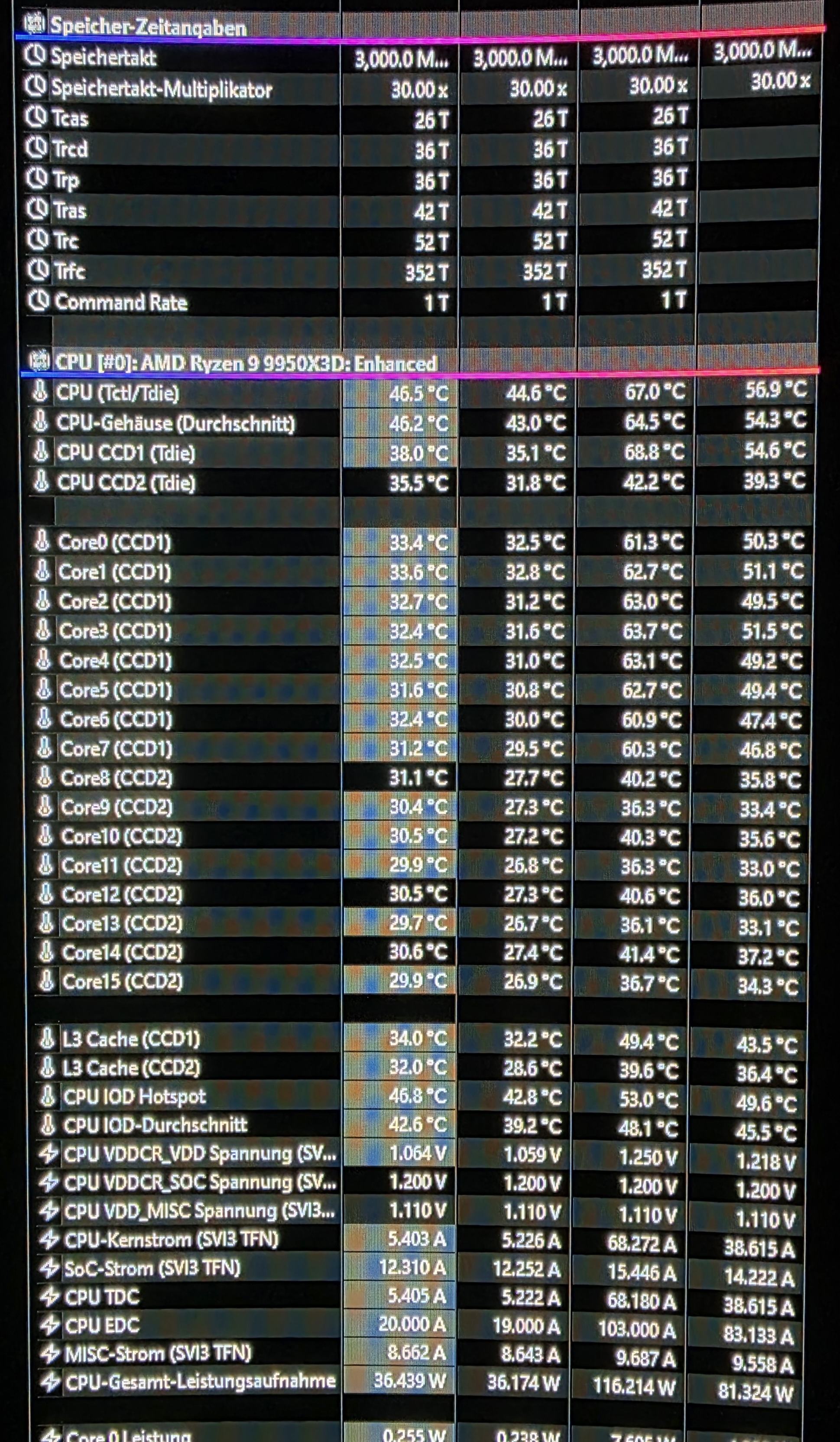

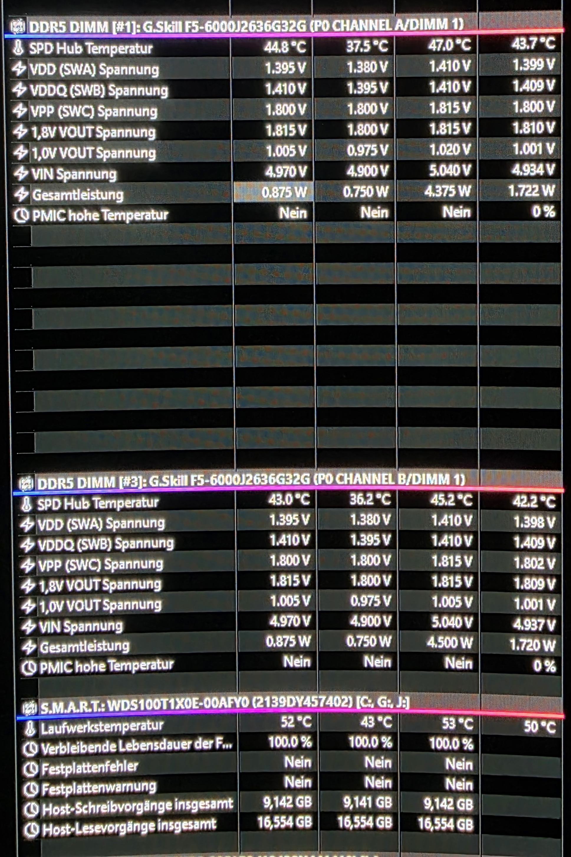

Ich habe jetzt gestern bei 4 Stunden Kingdom Come Deliverance 2 mal HWInfo mitlaufen lassen. Die für die RAM-Belüftung wesentlichen Lüfter oben (intake) liefen wie alle anderen Systemlüfter bei 1.000 rpm und zogen Luft durch den 30 Grad warmes/kaltes Wasser führenden Radiator oben. Also wurde der RAM statt mit kühlerer Raumluft mit Luft über Raumtemperatur (22 Grad) belüftet.
Dabei lief der RAM @ 6.000 Mhz bei maximal niedrigen Subs. Vielen Dank an dieser Stelle nochmal an @Phoenix2000
Das sind die Ergebnisse:

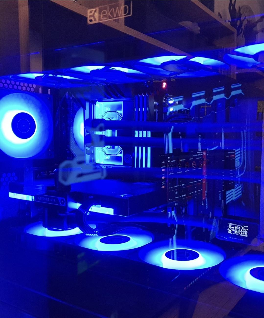

Hier mal ein Bild mit dem alten RAM (4 Riegel) zur Visualisierung der Entfernung Lüfter zu RAM. Da sollte man schon von einer Aktivkühlung des RAM sprechen können denke ich.
Anhang anzeigen 1099147Anhang anzeigen 1099148Anhang anzeigen 1099149

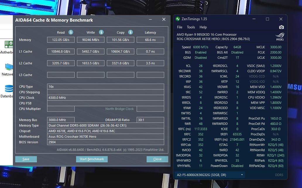

Abermals Vielen Dank. Also wie von dir vorhergesagt bootet das System erstmal ohne Probleme und AIDA läuft durch. Das ist schon wirklich überirdisch, was die Teile da so hinlatzen.

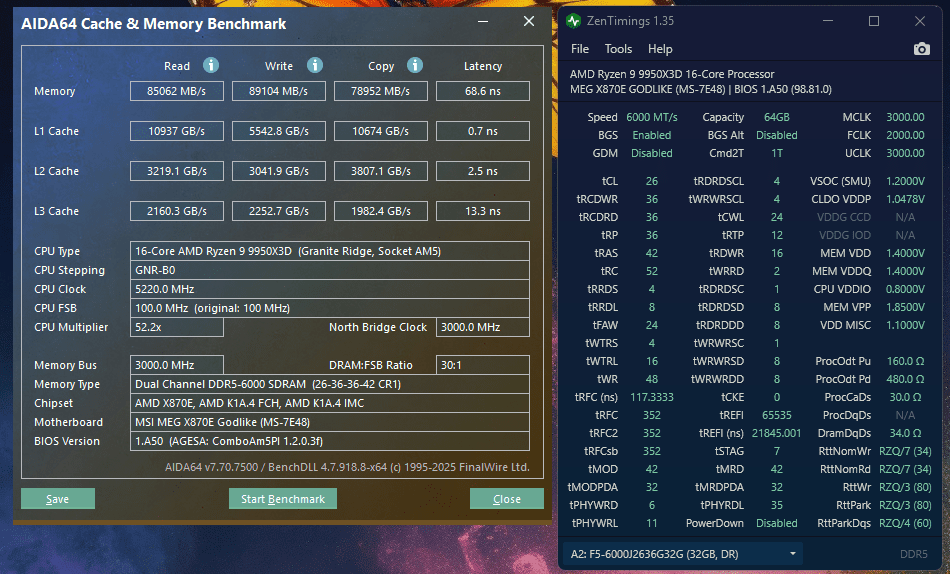

Ich bin beeindruckt von diesen Speichergeschwindigkeiten. Ich frage mich wieso diese bei dir so hoch sind. Habe fast die gleiche Hardware (gleiche CPU, gleiche GPU, gleicher RAM, anderer Chipsatz x870e).
Mit den gleichen Einstellungen liegen meine weit hinter deinen. Wo hast du noch geschraubt?
Er verwendet eine total veraltete Aida Version, wo die Werte nicht korrekt sind.
Bei dir ist alles in Ordnung.
ich behaupte mal Auslesefehler... gut 40GB/s Read und 20GB/s Copy mehr bei dem Kollgen bei sonst identischen 'nur' 6000MT/s und 2CCD CPU sind m.e. unmöglich ^^

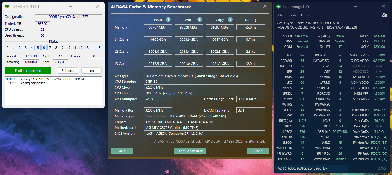

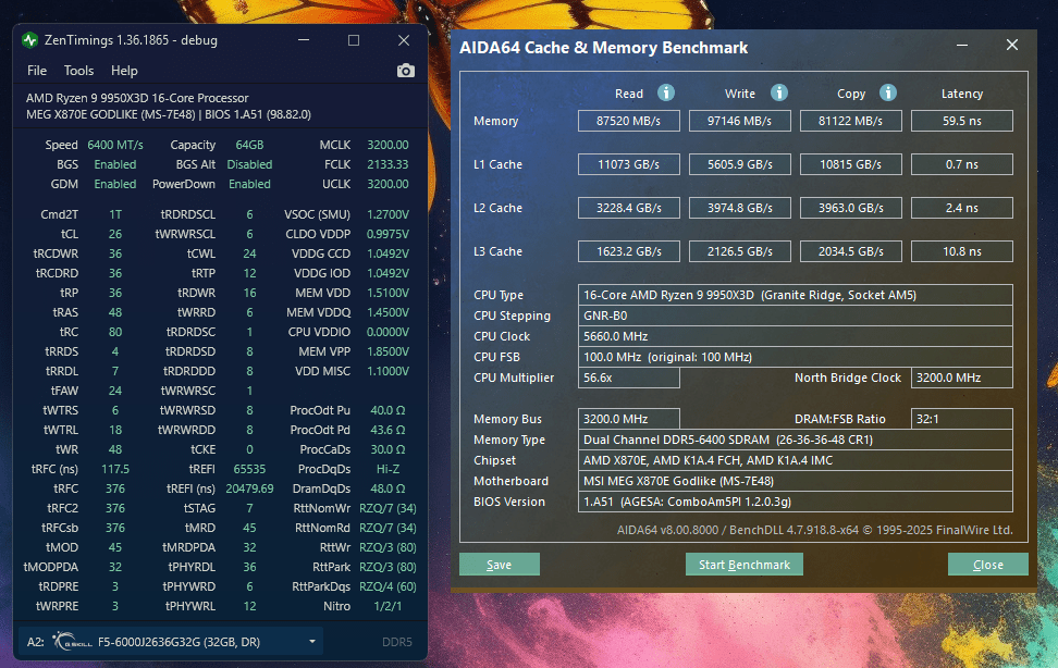

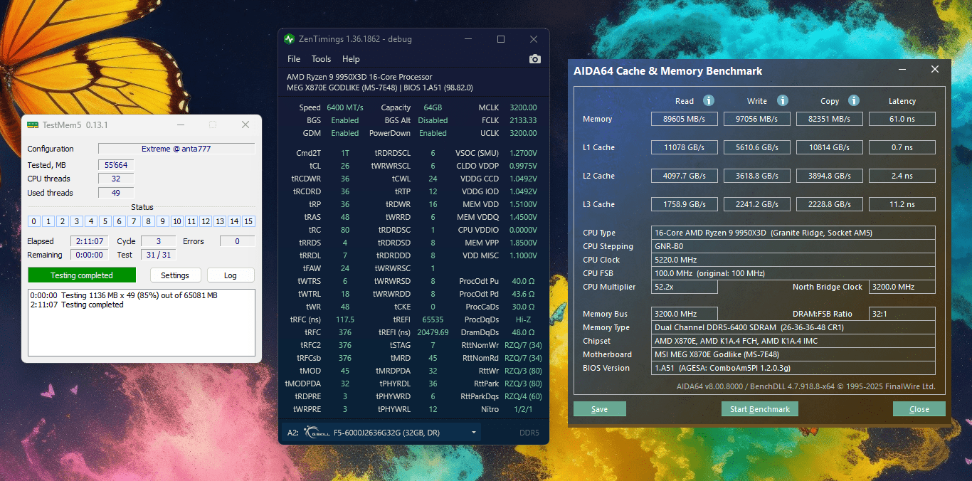

Hallo zusammen,
habe in den letzten Tagen versucht meine Sticks etwas auszureizen! soweit bin ich ganz zu frieden damit!
Wie ist eure Einschätzung dazu? Die Latency würde ich gerne noch ein wenig verringern so kleiner 65!
Hat jemand ein paar Tipps für einen Anfänger? ... und bitte gnädig sein :)
Die Sticks sind Wassergekühlt - y-cruncher und TM5 laufen durch! GDM off kriege ich nicht stabil
Besten Dank
