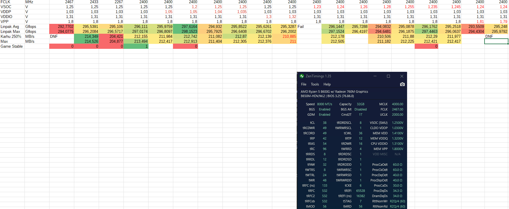

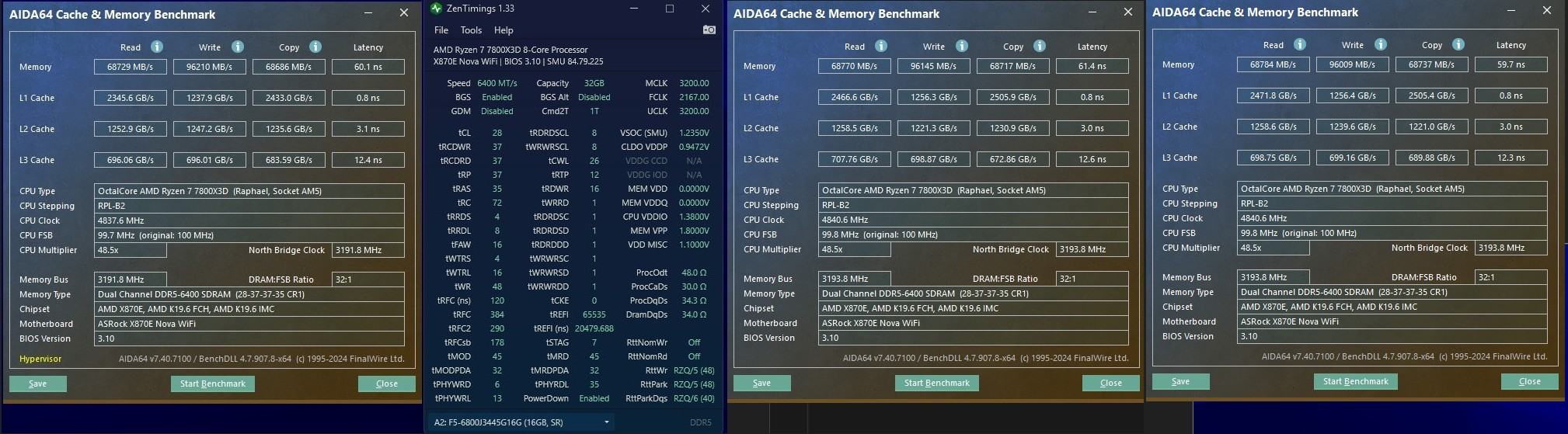

Aktuell meine Config, GMD off läuft aber mismatch bei tPHYRDL mit 35/37. Komme nicht mehr weiter, wäre nice wenn da jemand drüberschaut.
GDM off
Missmatch ist eig. egal.
Mit mehr CLDO_VDDP lässt sich der Missmatch i.d. Regel beheben. ->5 oder 10mV Schritte
tRP kannst du runter auf 34 oder 32
tWTRS = 4
tWRTL = 16
tWRWRSCL = 1 oder 2

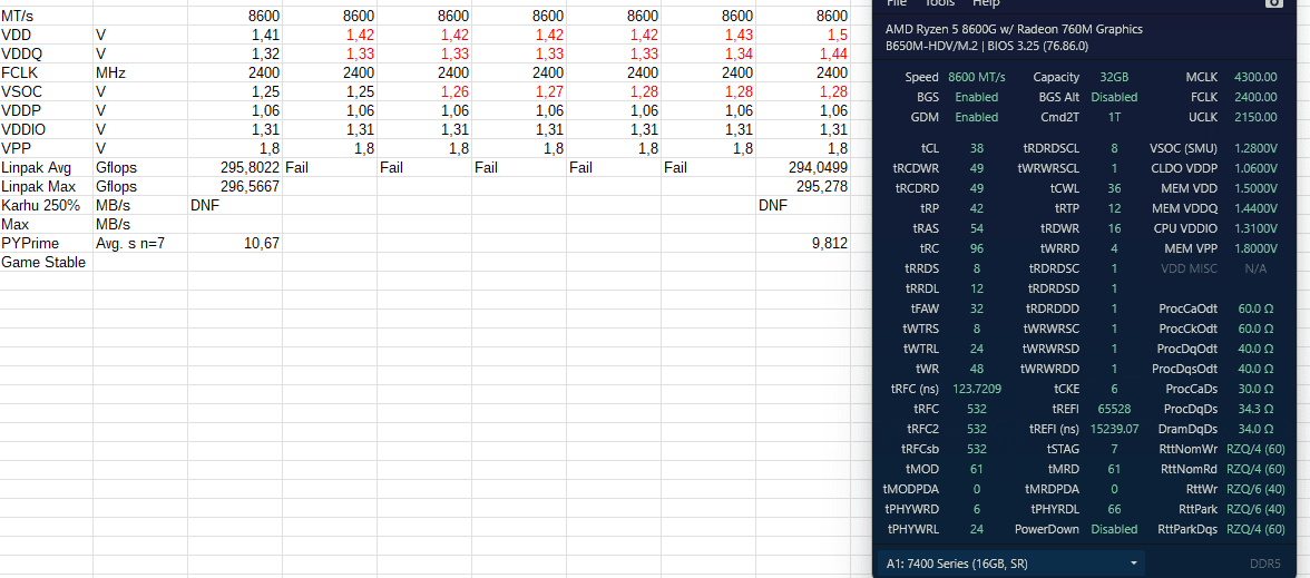

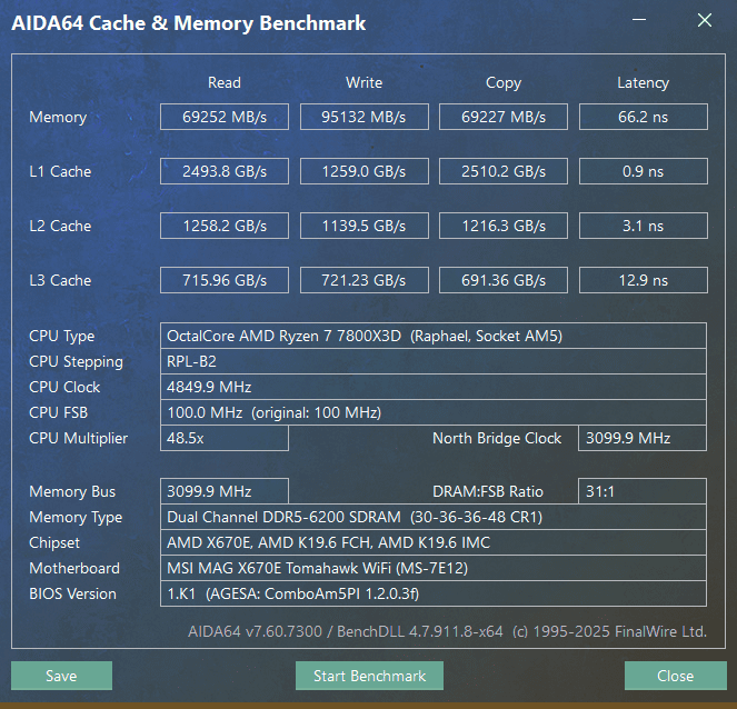

..ganz okay, nicht mehr und nicht weniger..... (VSOC ist 1,14)

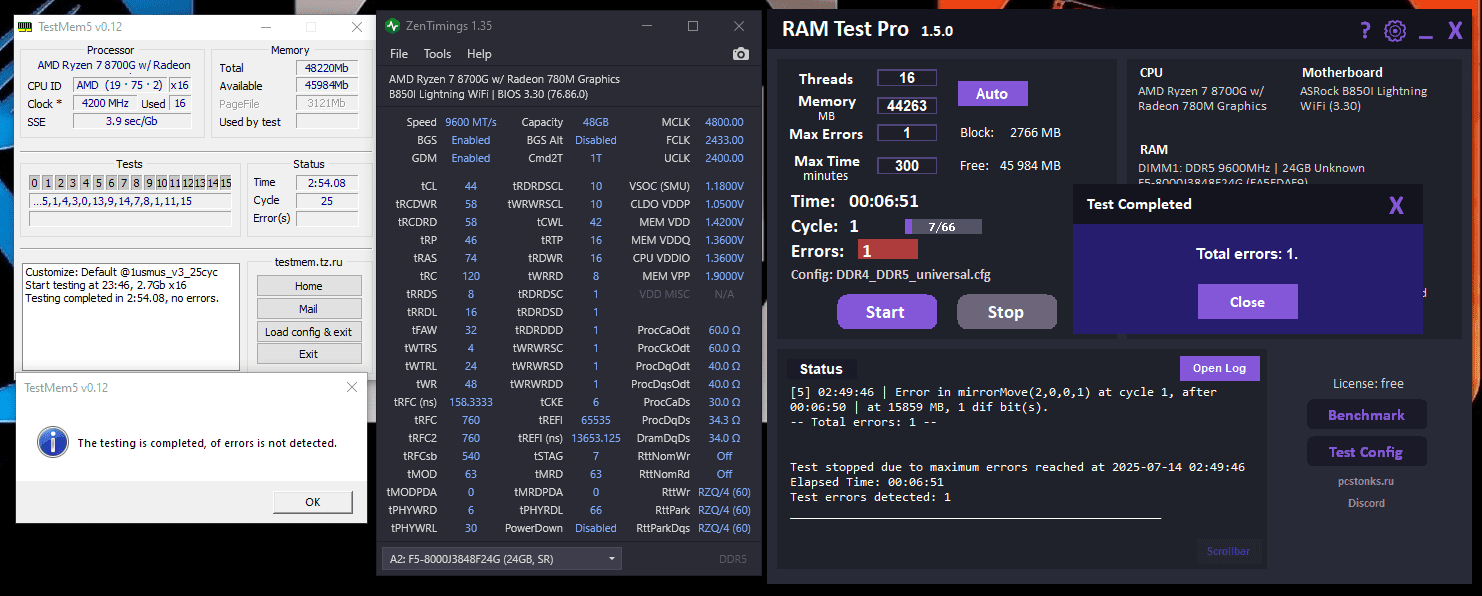

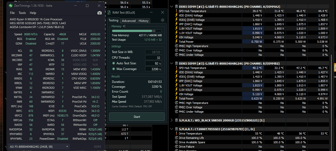

8400 GDM off gingen schonmal mit Stock HS durch tm5@anta777extreme und karhu.

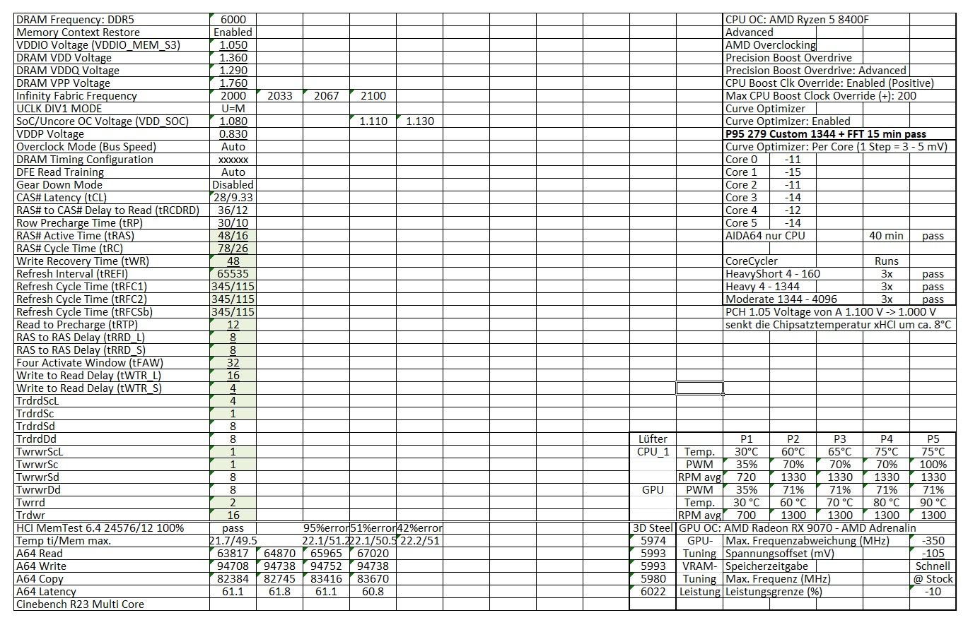

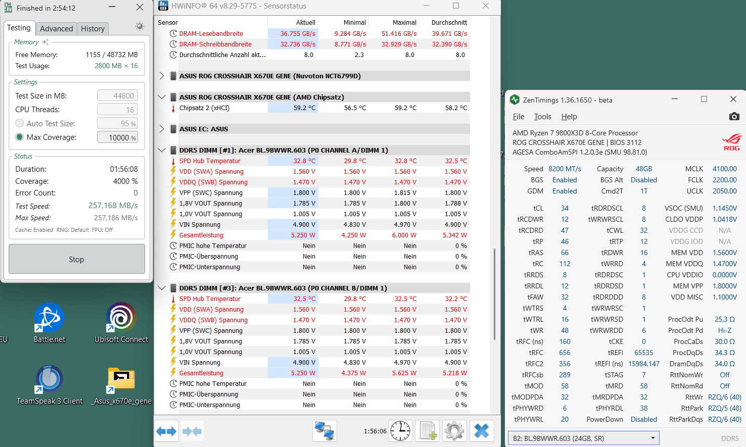

Konnte etwas optimieren, habe komplett von vorn begonnen.
Zumindest TestMem läuft schon einmal einige Cycles durch.
Spannungen noch nicht ausgelotet, MEM VDD bei 1.67V.
Was ich gelernt habe, ist:
1. Man weiß zwar nicht genau was man einstellt, entwickelt allerdings ein Gefühl/ sammelt Erfahrung.
2. Unbedingt absolut systematisch vorgehen und nicht ungeduldig, zu viel gleichzeitig verstellen.
3. 2:1 um 8000MT/s fühlt sich deutlich schneller an als 1:1 um 6000MT/s. (in Windows, beim Booten, ein TestMem Cycle) Sollte ich mir das nur einbilden, dann aber richtig.😜

...das Gefühl habe ich ebenfalls. Ich habe zwar "nur" 48GB 8000 Mt/s am Laufen, aber verglichen mit 6400 CL28 (32GB) sind die 48er gefühlt, als auch per AIDA etwas fixer-beim selben Board . Einzig Maxxmem2 ist langsamer....warum? K.A.

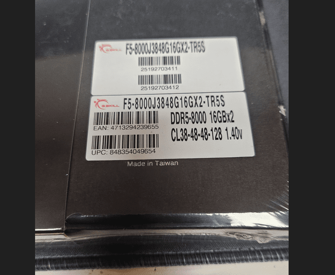

Yeah, why not you tried them, those are Trident Z5 Royal Silver G16 series Intel XMP 3.0 certified only.
They should work 8000 GearOFF out of the box, about shortest timings they can do like H16 AMD Expo idk

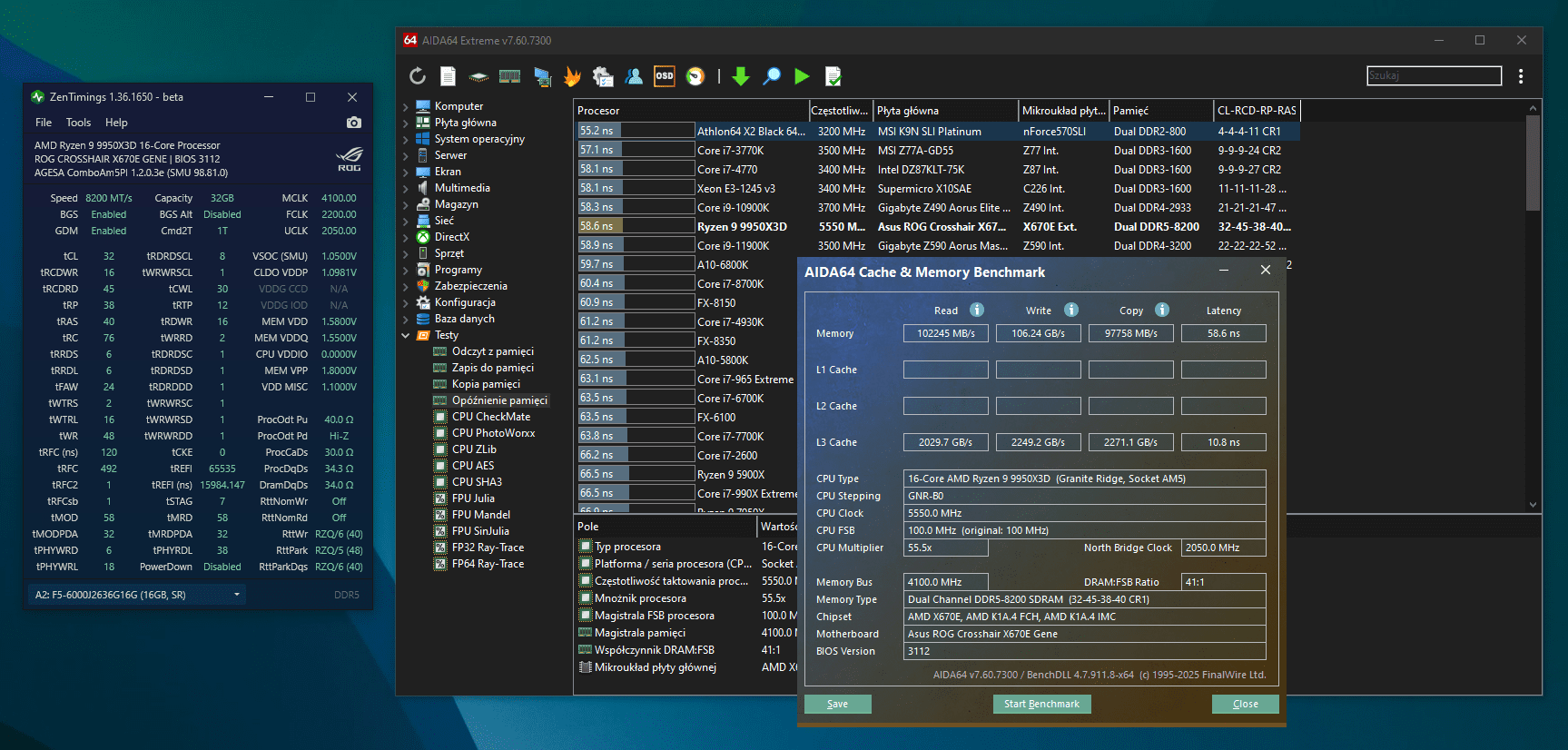

Pretty sure y can deal 8100+ standard timings 😉
YES @HardyEbw 8000 1:2 for dualCCD 99xD's works better vs 6000+ 1:1 in 1440p gaming Low 1% & 0.1 fps

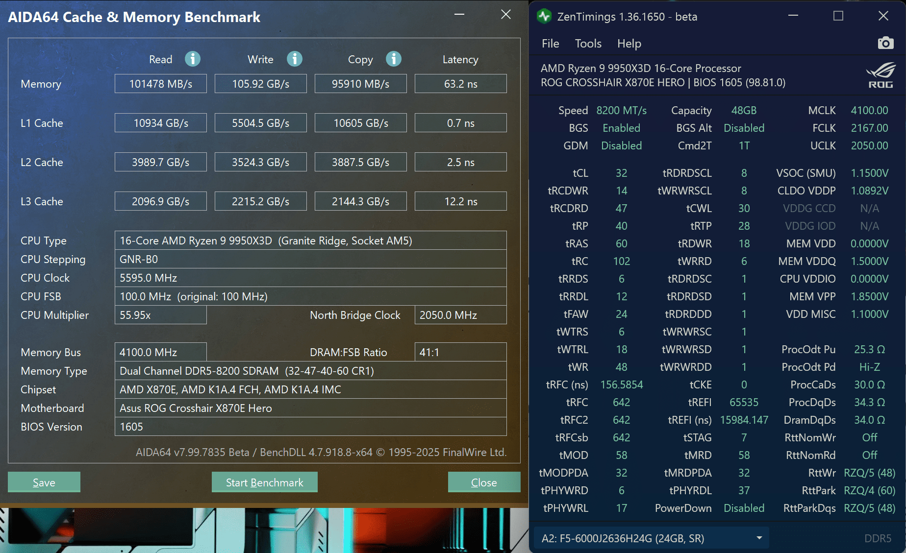

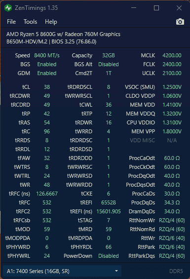

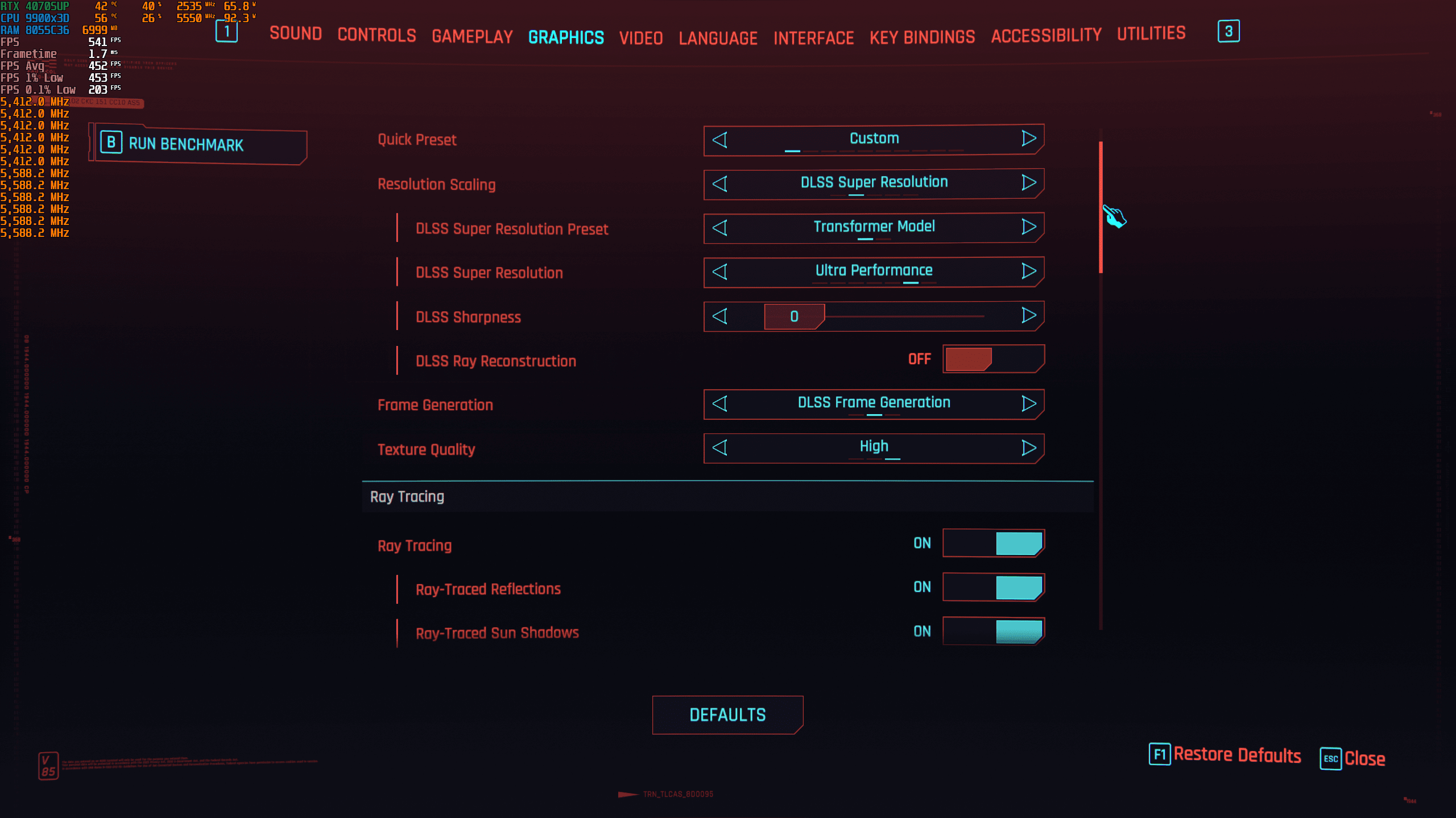

If you're playing Cyberpunk with DLSS Ultra Performance and without PT, you're missing out on the game's beauty.
I did it, initially i throught Path and Ray are same, but PT Enabled act like a Global Illumination, it makes diff. like night & day in dark scenes only, didn't saw any diff. in open enviroment, but yeah still ... why not enableing thx

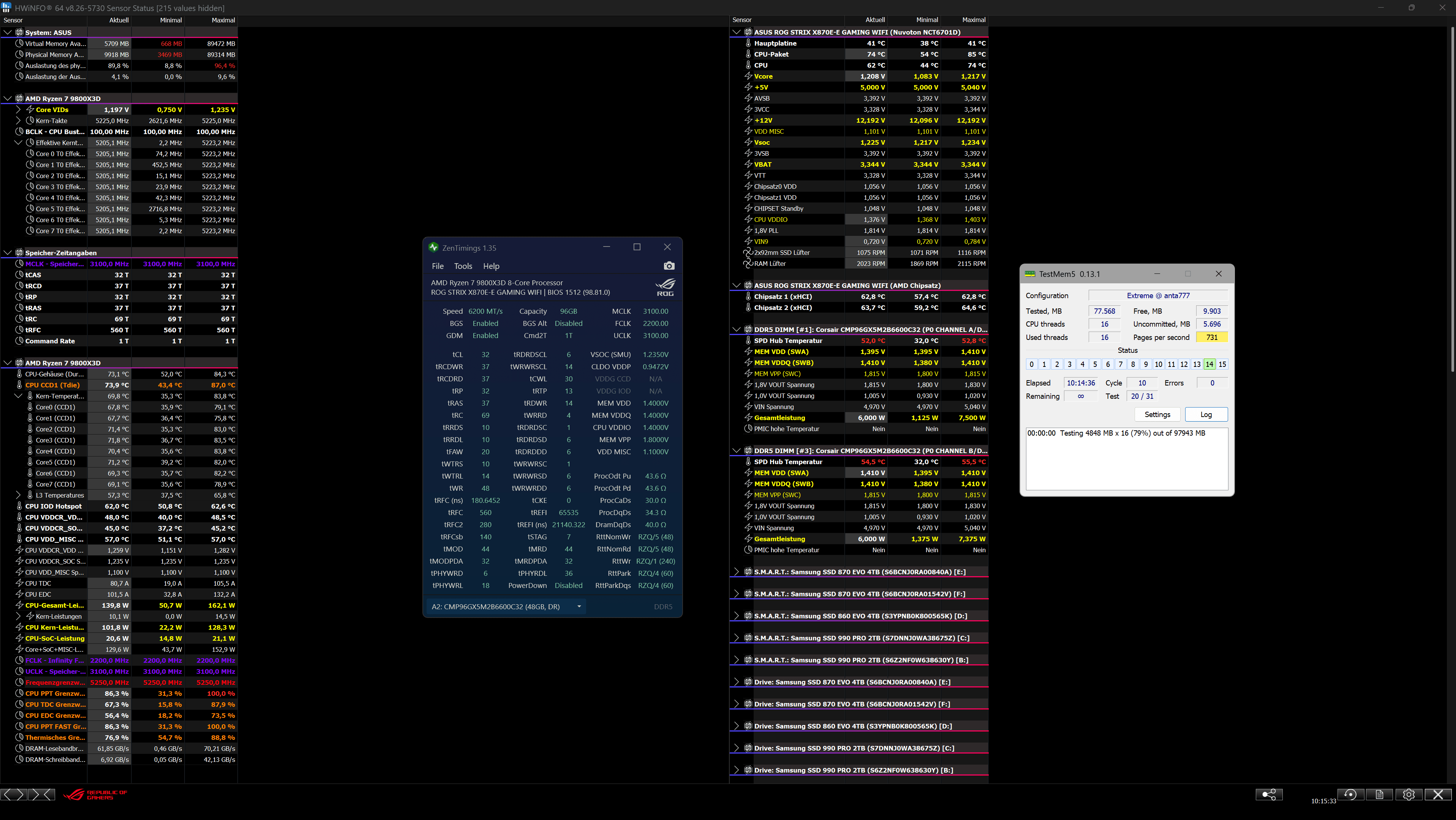

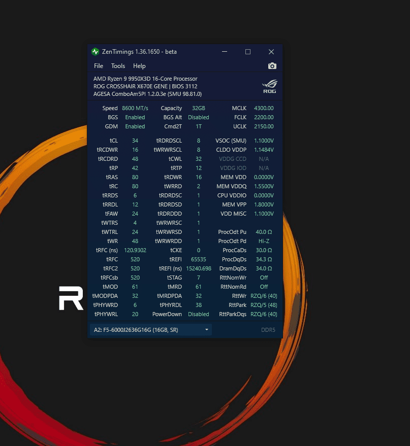

So, dimms fertig umgebaut.
Mal schauen ob jetzt 8500+ GDM off stable geht.
