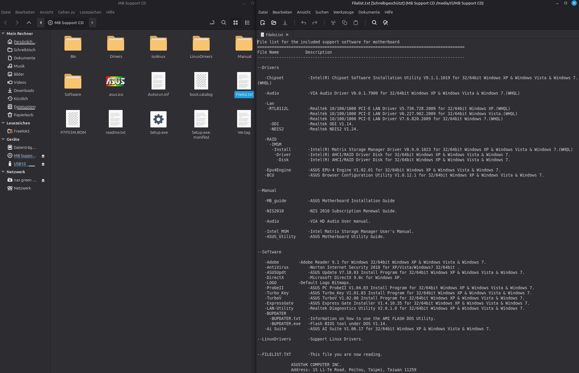

Hier gibt es die CD Iso... wenn ich sie als Laufwerk einbinde, ist der Datenträger leer. Keine Ahnung wie das funktionieren soll.

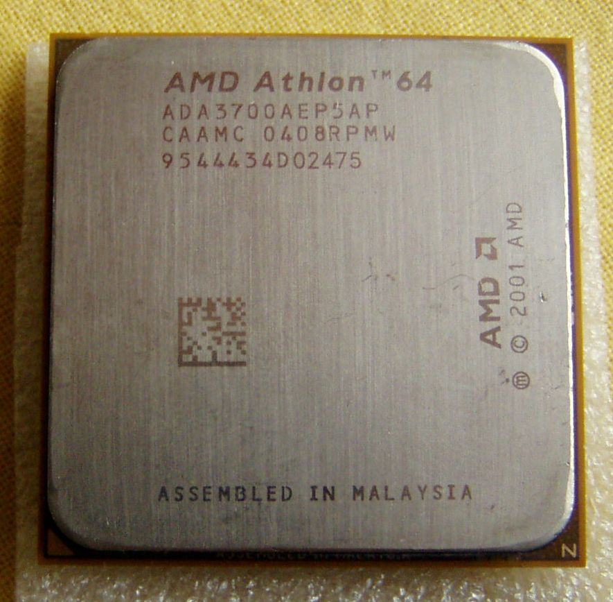

Scheint zumindest in der Zwischenzeit jemand ADA3700AEP5AP bei Wikipedia eingetragen zu haben (3700+ mit C0).
Ich kann mich nicht daran erinnern, dass es Hierzulande einen Newcastle 3700+ gab, sondern nur als San Diego. Deshalb würde ich darauf tippen, dass jenes Modell nicht für den europäischen Markt gedacht, sondern auf einem anderen vertrieben wurde.
Der AP ist ein echter ClawHammer. Den gab es als AR auch als 3700+ offiziell im CG-Stepping, aber eigentlich nicht im alten C0-Stepping.
