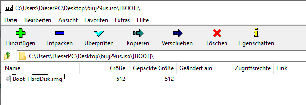

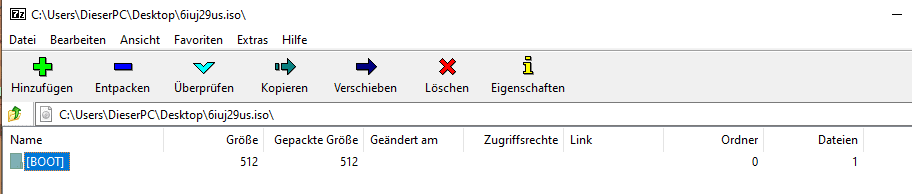

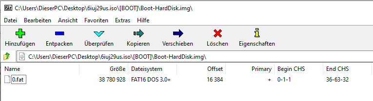

Hat jemand ne Idee wie ich bei einem T410 ohne Akku ein Bios Update machen kann? Unter DOS lässt sich nichts ausführen, gibt es zufällig einen Trick von dem ich nichts weiß? Will von 1.35 auf 1.45 in der Hoffnung dass sich die RAM Zickerei bessert... hab nur 2x 2GB die Funktionieren, ein 4GB Riegel macht sofort nen Bluescreen und ein anderer startet erst gar nicht.
mal mit llive linux probiert?
Die Live Aktualisierungskanäle für Firmware und Bios sind eigentlich aktiv ...
im livelinux vom bootstick, einfach Terminal aufmachen und nacheinander diese Befehle abarbeiten und bestätigen
  • fwupdmgr refresh (Metadaten aktualisieren)
  • fwupdmgr get-updates (Verfügbare Updates anzeigen)
  • fwupdmgr update (Updates installieren)
Wenn der am Netz hängt, warum soll der fehlende Akku ein Problem sein, fragt das DOS Bios Update das ab? oder gibt es nix für DOS an updates, alles per Win?
keine Parameter, der das ausstellt?
Das ist ein Parameter, der vom BIOS Updater abgefragt wird. Keine Umgehung ohne elektrotechnische Kniffe möglich...
Winphlash schon probiert?
Following info and steps worked in my old lenovo
The bios zip file includes:
  • 2 files .FL1(BIOS) and .FL2 (ECP: Embedded Controller Program / platform)
  • executables with a name similar to winphlash (can be DOS or windows)
winphlash can backup current BIOS and apply a BIOS with extension .ROM and will not check for battery.
The .FL files have the format required by winphlash, so you can rename the extension FL1 to ROM or just force the filter to pick the FL file
I managed to Flash the FL1(BIOS) and it is recognized and works.
However
I didn't know what to do with FL2 file, I tried to flash as i did with BIOS but I received a warning message saying that version and code is not the expected.
(update: ECP should always be flashed before than BIOS)
Anyway, despite the message I flashed the ECP/platform ROM and everything worked well.
BTW I don't consider buying a new battery the best solution. Because in the practise not all people need a battery and for old laptops the cost can be similar to the laptop price.
