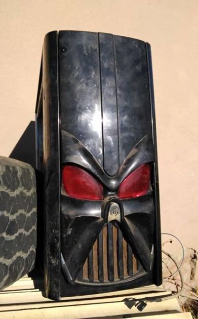

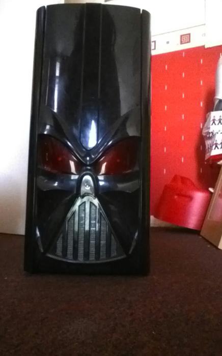

Aber was ich wirklich schon lange suche, ist genau so ein Gehäuse:
Aber ich glaube nicht, das es das in D gab.....
