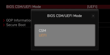

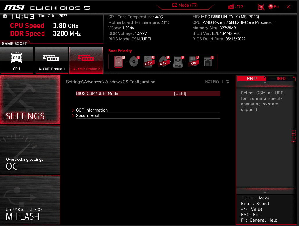

Falls du ins BIOS kommst dann schauen wie das hier eingestellt ist:
Sollte auf UEFI stehen
Falls dann nach dem Einbau NUR der FP mit dem BS wieder Boot LED dauerleuchtet dann ist das BS wohl auf CSM installiert.
