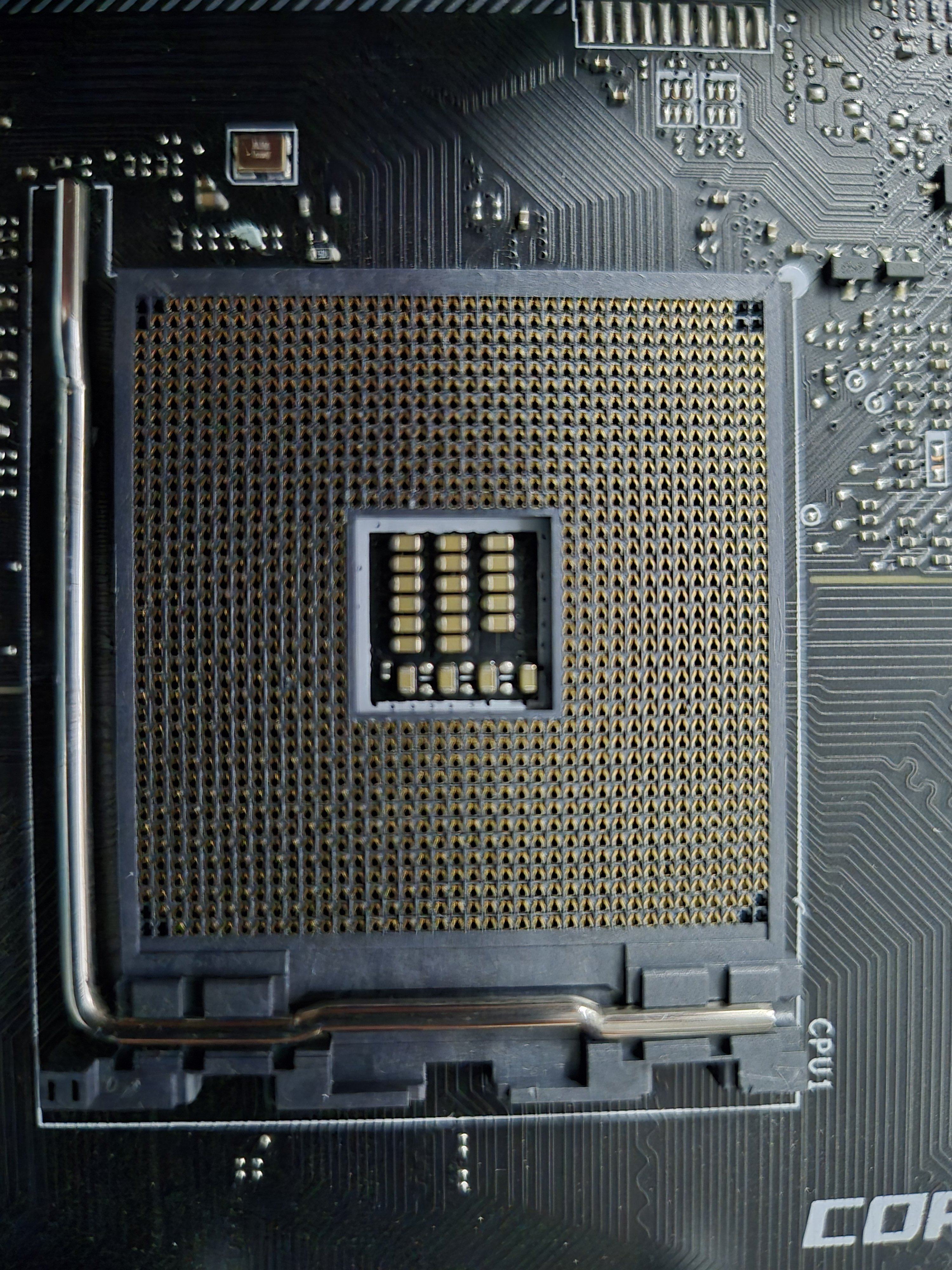

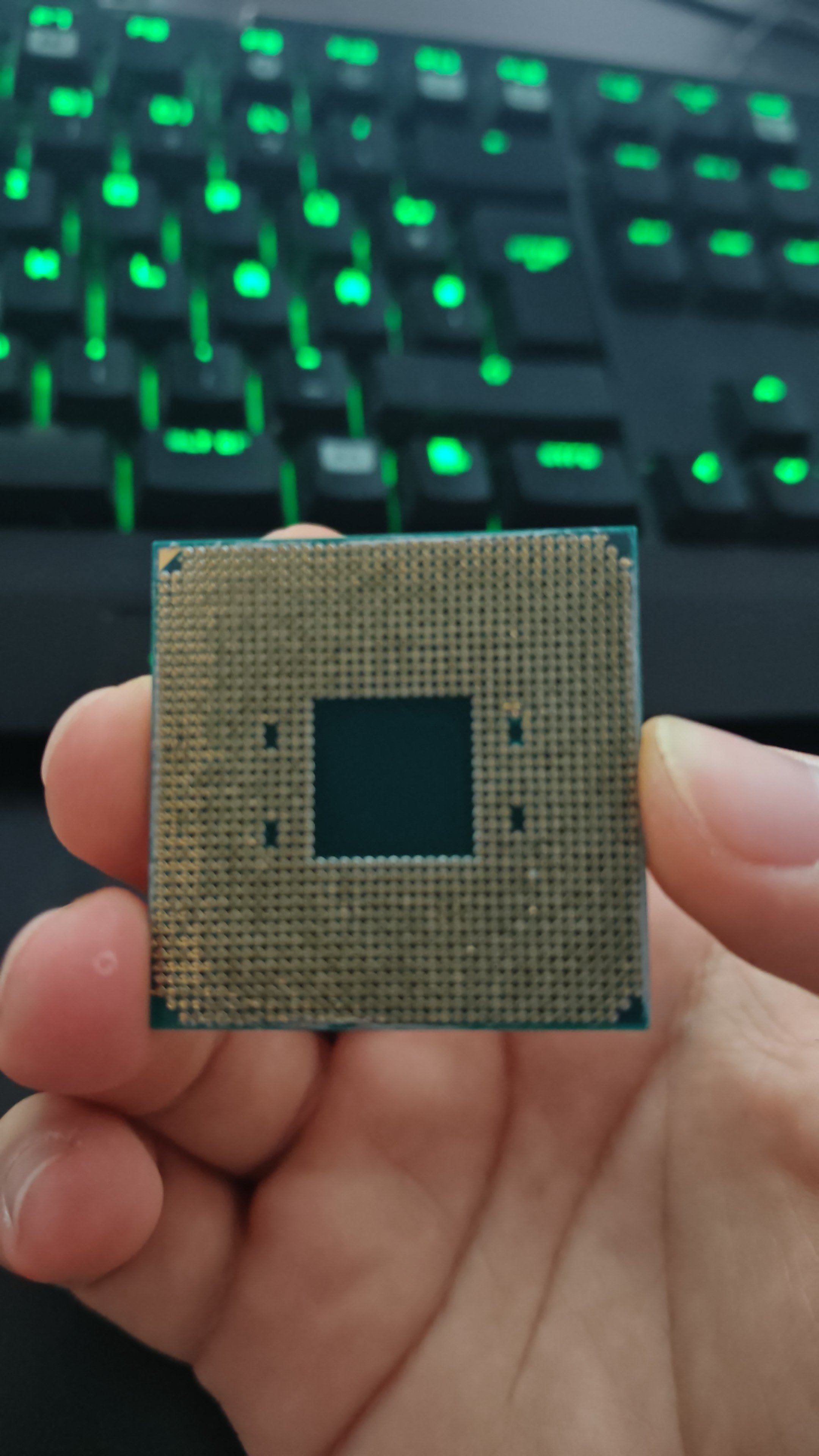

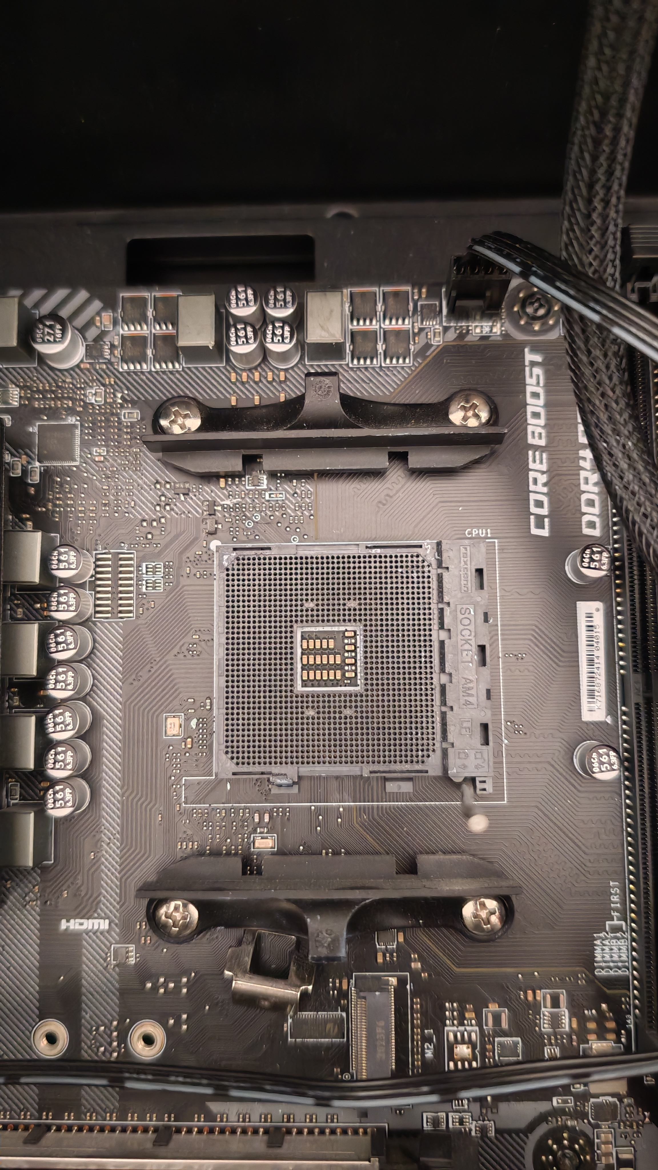

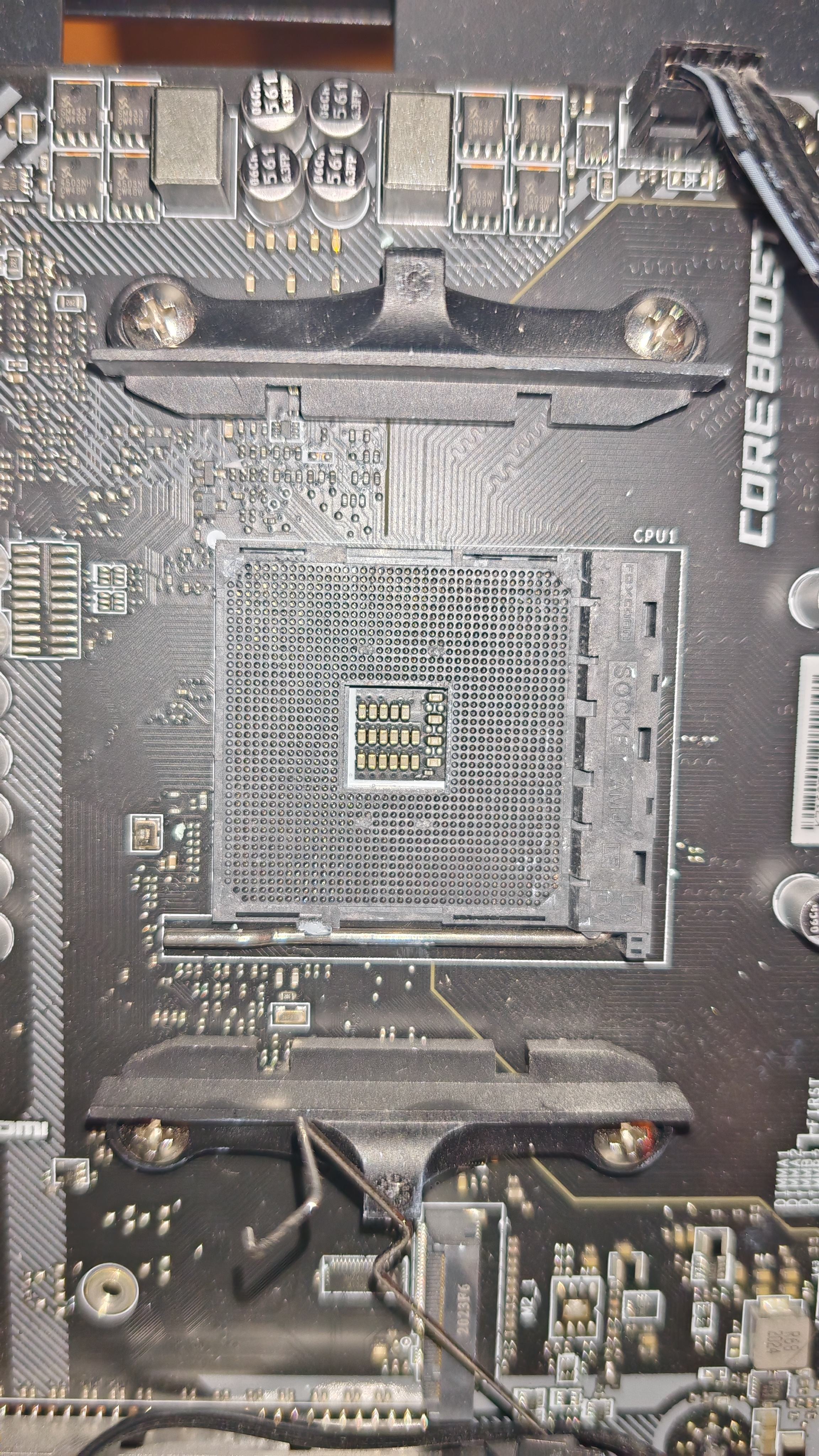

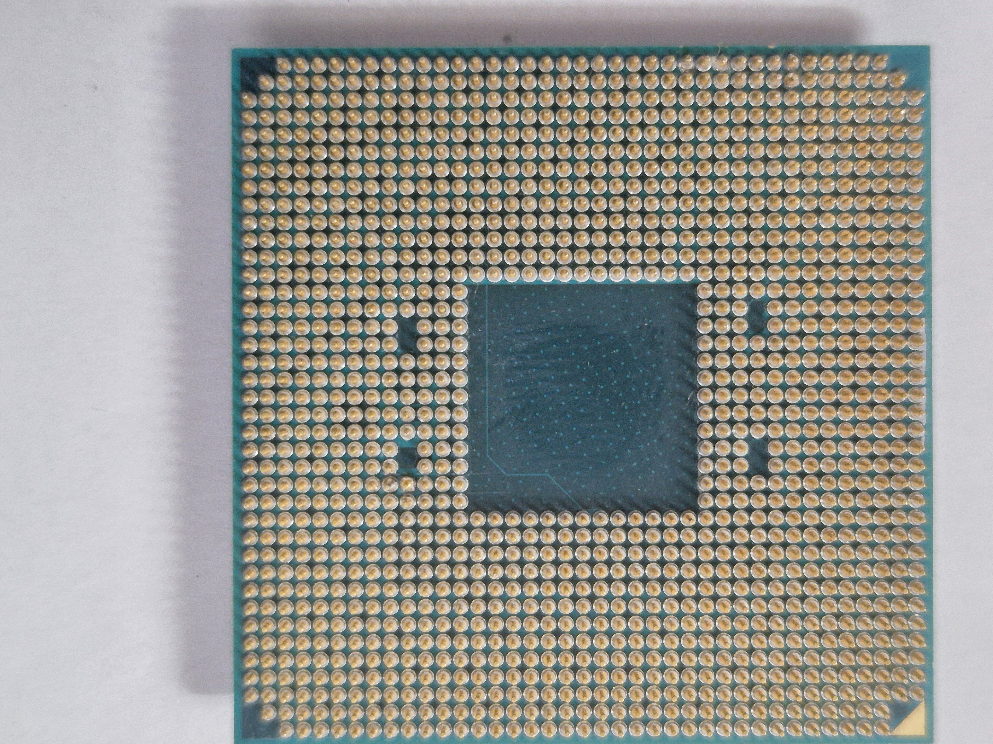

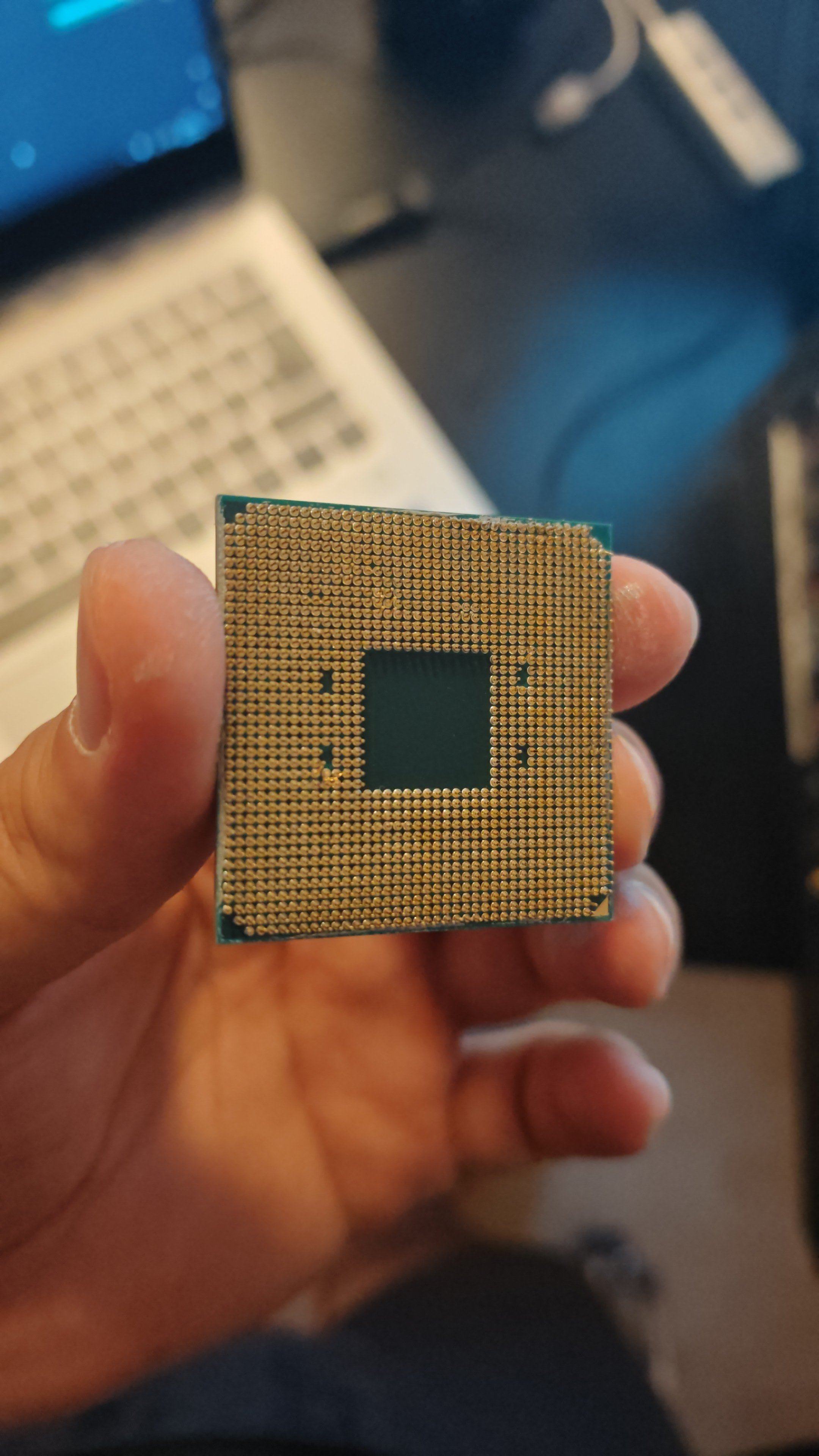

Hallo Leute,
vor kurzem habe ich meine CPU zum Kühlen in den Kühlschrank gelegt(sommer halt) ,mit neuer paste beschmiert und beim Versuch sie wieder einzusetzen hatte ich Probleme. Einige Pins sind nun schief und 1,2 sogar abgebrochen. Der PC startet zwar aber das Mainboard leuchtet nur rot und weder peripherie noch monitor erhalten Signale. Ist die CPU noch zu retten? Anbei Bilder.
Cpu: AMD Ryzen™ 5 1600 3.2 GHz AM4
Mainboard: MSI B450M Mortar Max
Vielen Dank.

Den Alpenföhn Ben Nevis kannst du nicht weiterverwenden, der sitz viel zu stramm, die AMD AM4 Befestigung ist eine Fehlkonstruktion, Schrauben links und rechts wären hier besser gewesen, so wie beim Befestigungszubehör (Retention Kit) für Intel CPU´s.
Zum Thema CPU Kühler hatte ich schon geschrieben, Zitate von mir unten.
Und noch ein wichtiger Punkt, wenn du das Mainboard bekommst, nicht die CPU Sockel Abdeckung aus Plastik bei geschlossenem CPU Sockel entfernen, weil dann meistens einige Kontakte im CPU Sockel verbogen werden. Die CPU Sockel Abdeckung aus Plastik nur entfernen wenn der CPU Sockel geöffnet ist.
Beim einsetzten der CPU auf die Markierung achten, damit du die CPU nicht falsch einsetzt und dabei Kontakte im CPU Sockel verbiegst, die CPU selbst hat keine Pins bzw. Kontakte mehr die man verbiegen kann.
Die Kontakte auf der CPU Unterseite nicht mit den Fingern anfassen, das Fett von den Fingern sorgt an den Kontakten der CPU für einen höheren Widerstand, und das kann zu Problemen mit der Stabilität der CPU führen. Das gleiche gilt auch für die Kontakte am Ram, M.2 NVMe und an der Grafikkarte.
Die Wärmeleitpaste wird erst aufgetragen wenn die CPU im CPU Sockel sitzt, auf gar keinen Fall im ausgebauten zustand Wärmeleitpaste auf die CPU auftragen.
Beim CPU Kühler immer darauf achten das der CPU Kühler festgeschraubt wird und nicht in die Befestigung (Nasen) eingehängt wird.

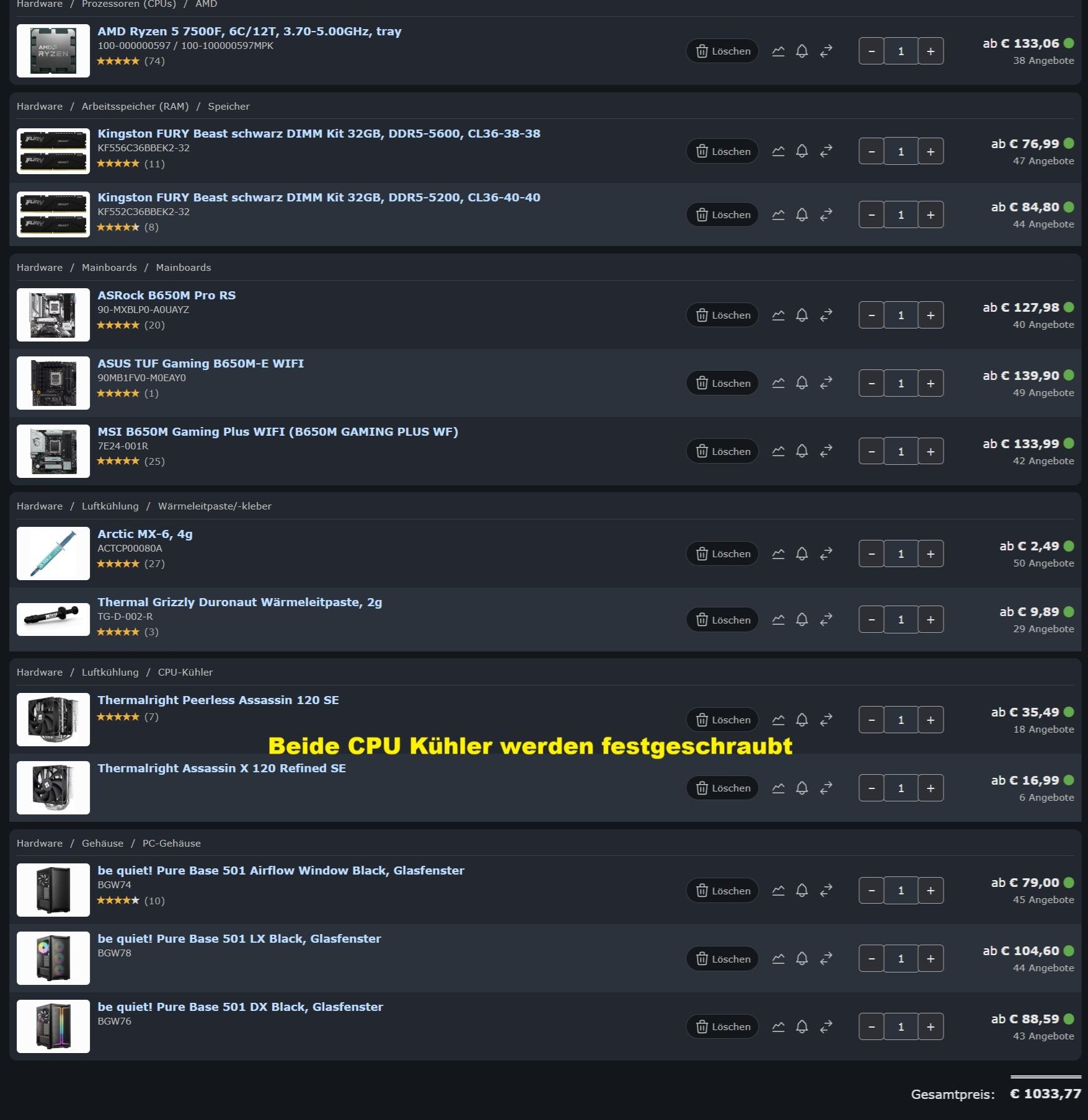

Mit 400€ wird das eine Punktlandung, der 7500F kostet 135€, das günstigste µITX kostet 135€. Ein günstiges DDR5-5600 32GB Kit von Kingston Fury Beast kostet 80€, der Peerless Assassin 120 SE 35€.
Geht sich wunderbar aus, bleiben sogar noch ein paar Euro für eine Tube TR Duronaut, die hat eine ganz gute Langzeitstabilität da musst du nicht regelmäßig den Kühlschrank bemühen.

Ich habe unten im geizhals.de Link mal alles zusammengefasst:

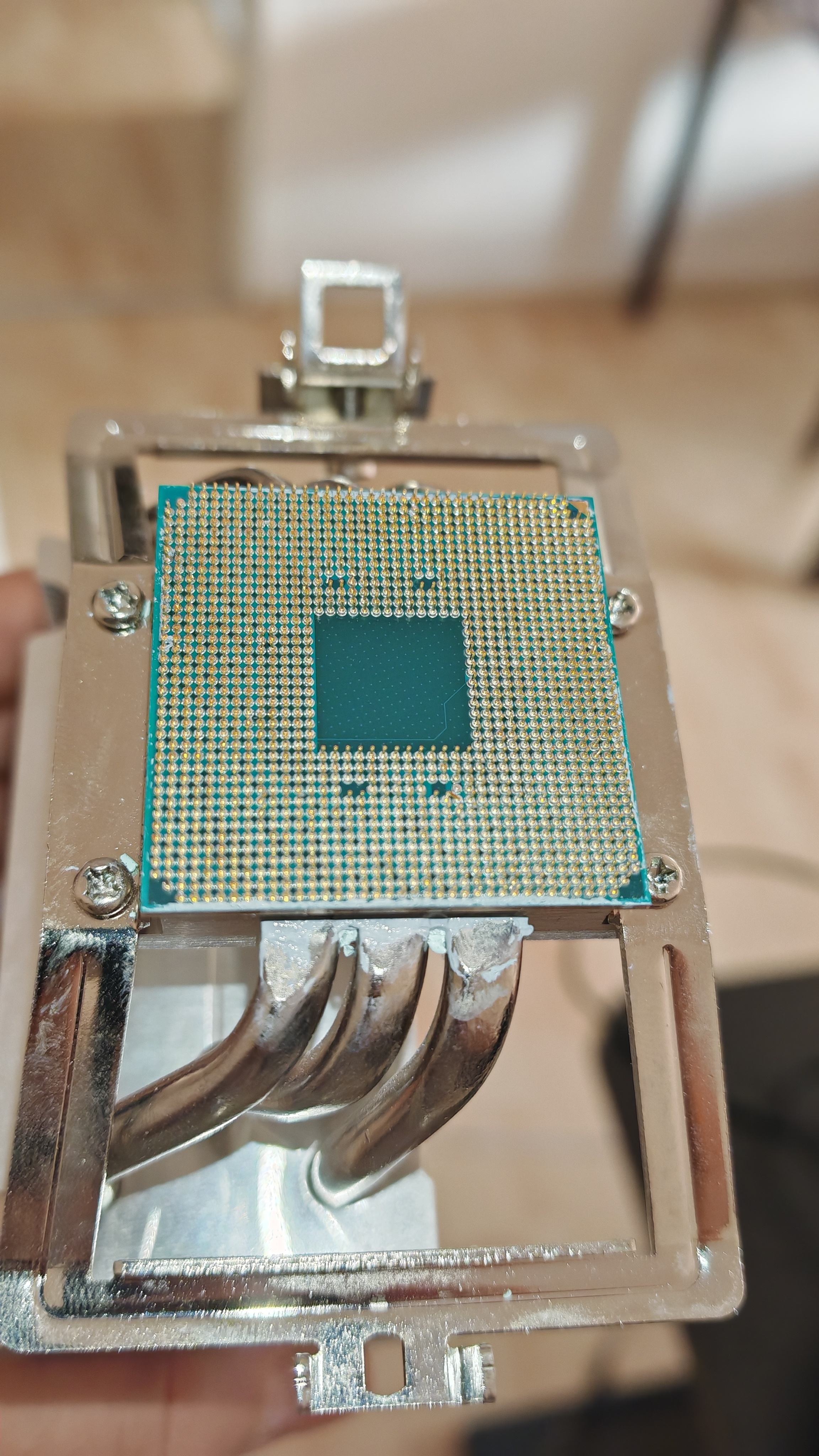

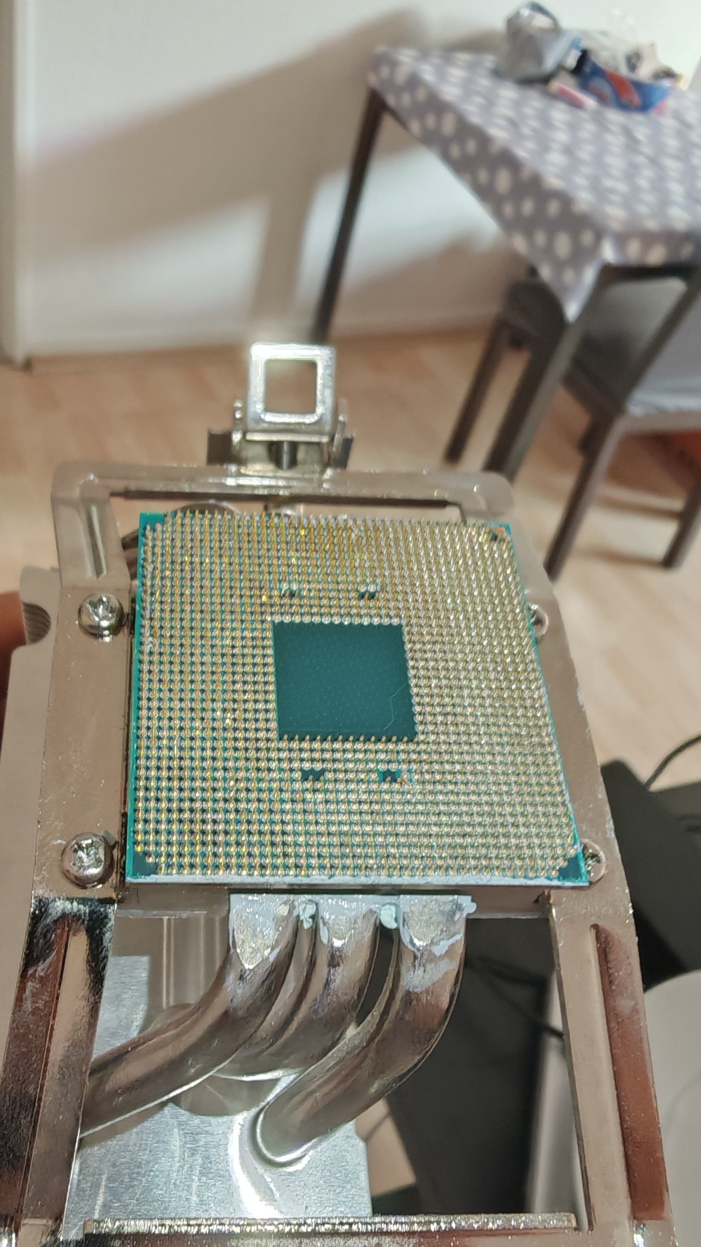

Gute Arbeit von Ubi, sieht wie neu aus.
Ich würde wenigstens einen anderen CPU Kühler und andere Wärmeleitpaste verwenden.
Weil der Alpenföhn Ben Nevis ist einfach zu gefährlich für Sockel AM4, die Wahrscheinlichkeit die CPU Kontakte beim nächsten entfernen des CPU Kühlers wieder zu verbiegen ist hoch.
Ein riesen Problem bei AM4 ist das man beim abnehmen vom Kühler die CPU mit rauszieht. Vor allem wenn man das nicht kennt und den nicht dreht. Das betrifft alle Kühler.
  • Danke
Reaktionen: ubi
Erst richtig heizen und dann abnehmen - dann geht es notfalls auch ohne Drehung, wobei mit Drehung natürlich besser wäre. ;) Die meisten Pannen passieren dann, wenn man versucht von "kalten" CPU einen großen Kühler direkt abzuziehen - die Physik und große Hebel spielen hier einfach mit...
Die letzten CPUs wo man den Kühler "einfach so" abnehmen konnte waren P3 Coppermine und Athlon Thoroughbred. Da war der Die so klein da klebte nix. Arctic Silber ftw.
Seit der Einführung der Heatspreaders ist ein kleines hin-her drehen des Kühlers beim Abnehmen Pflicht.

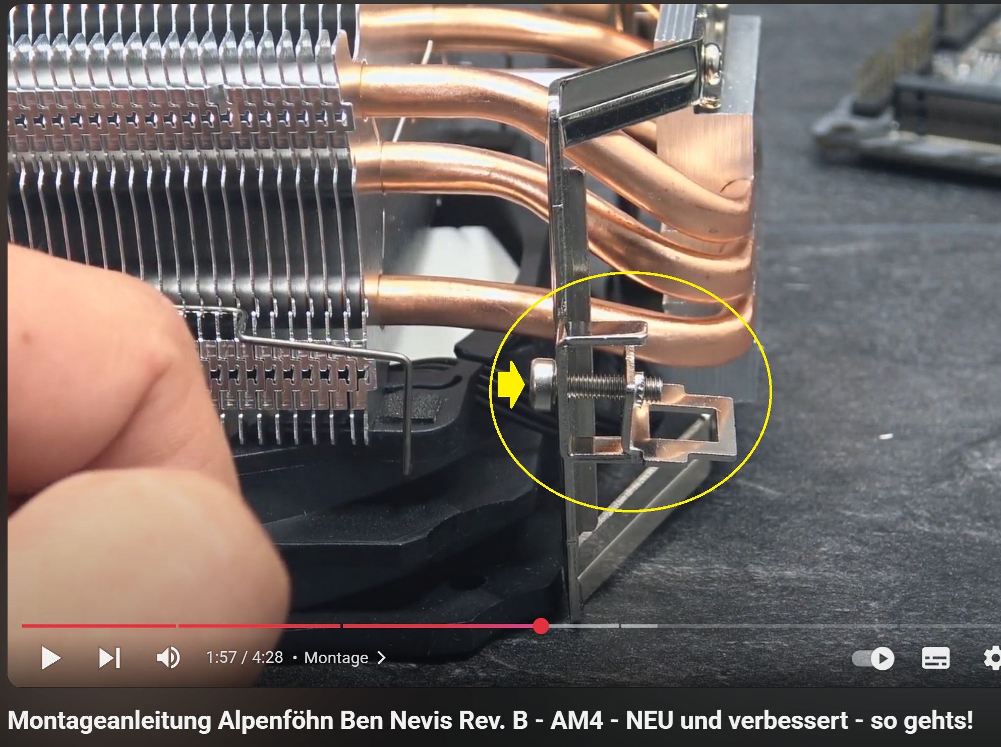

Das Problem ist, das die Halterung beim Alpenföhn Ben Nevis extrem stramm sitzt und beim aushaken einer Seite soviel Spannung durch die andere Seite auf dem CPU Kühler ist, das die CPU mit dem Kühler aus dem CPU Sockel gezogen wird. Wenn nicht beide Seiten ausgehakt sind lässt sich der CPU Kühler nicht drehen.
Ab Alpenföhn Ben Nevis Revision B lässt sich die Halterung beidseitig gleichmäßig abschrauben, den CPU Kühler kann man dann auf der CPU hin und herdrehen, Bild unten.
Wenn der Alpenföhn Ben Nevis CPU Kühler vom Thread Ersteller Revision B hat, dann funktioniert das mit dem drehen, wenn man die Halterung vorher abschraubt.
Hier kann man auch die Spannung an den beiden Schrauben einstellen.
Mein Kühler sieht tatsächlich so aus. Trotzdem habe ich ihn kaum reinbekommen bzw die zwei seitlichen halterungen. Ich habe nun eure vorgeschlagenen Teile bestellt und werde CPU & mainboard verkaufen. FAlls jemand Interesse hat, gerne melden.

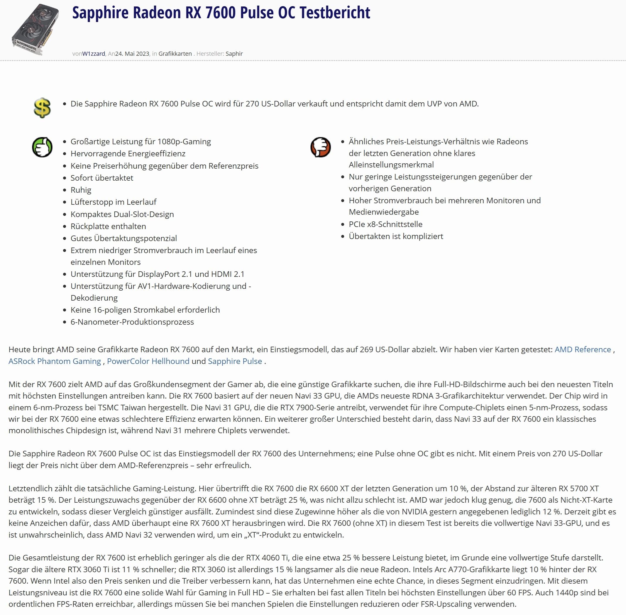

Ich habe zufällig das angebot gefunden. Ist die Grafikkarte gut? Besser als meine aktuelle geforce gtx 1650 phoenix oc 4gb?
Das ja, sieht so aus als ob es die günstigste moderne 8GB Karte ist.
Ich würde in 2025 aber echt keine 8GB mehr kaufen.
Die Sapphire Puls RX 7600 OC, 8GB GDDR6 für 199 Euro ist in etwa so schnell wie eine Nvidia RTX 2080 in 1920x1080, FPS Benchmarks unten im Link.

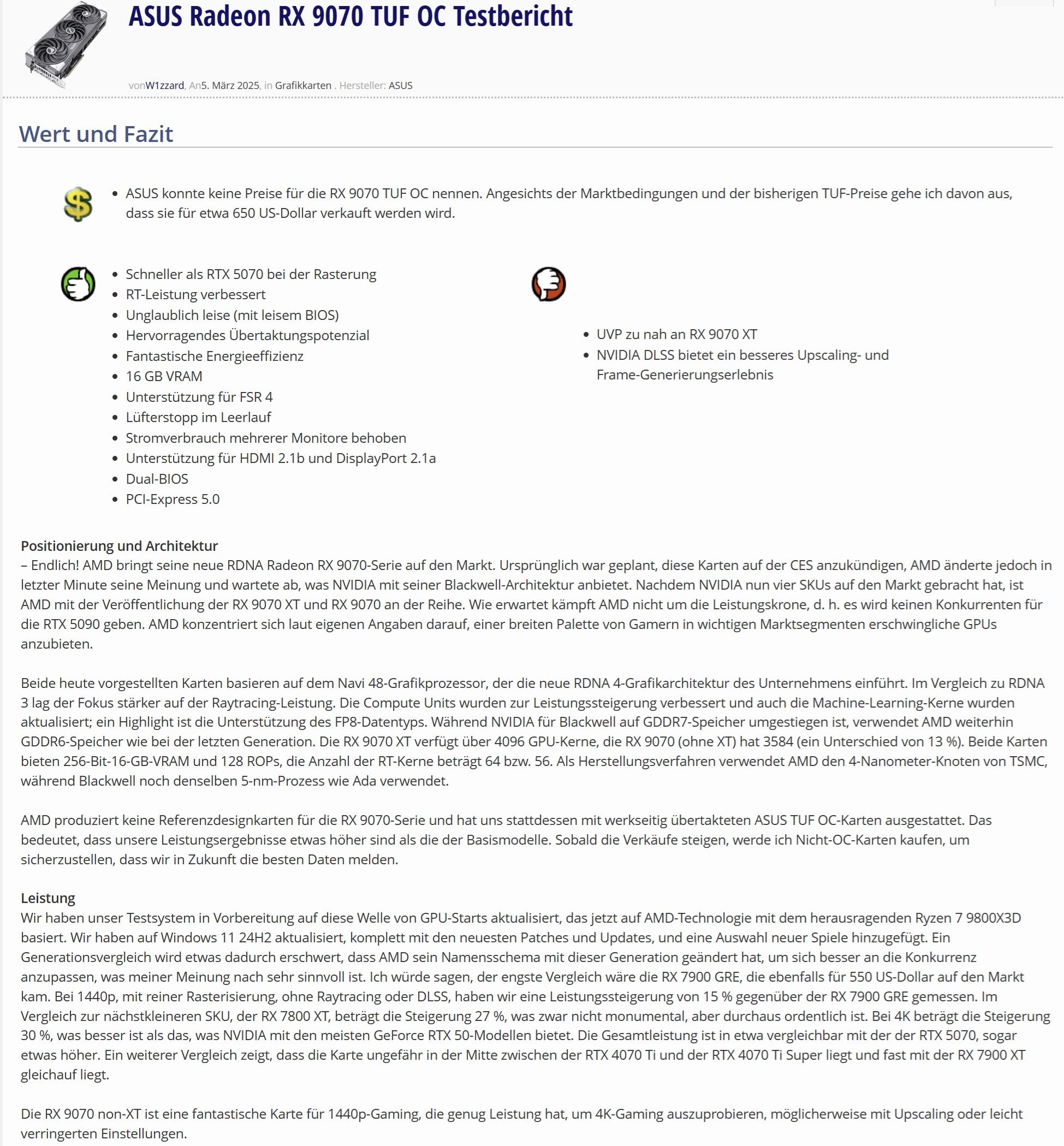

Aktuelle Nvidia Grafikkarten mit 12 GB (RTX 5070) oder 16 GB Grafikkarten Speicher (RTX 5070 Ti) sind erheblich teurer, kosten ca. 600 bis 1000 Euro.
Testbericht:
Hier mal als Bespiel zwei extrem leise Grafikkarten der aktuellen Nvidia Generation mit 12GB und 16GB Grafikkarten Ram.
Ein gutes 750 bzw. 850 Watt Netzteil ist Voraussetzung für diese Grafikkarten im Link unten, z.B. be quiet! Power Zone 2 850W ATX 3.1
Auch das PC Gehäuse muss ausreichend Platz bieten, die Asus Grafikkarten aus dem Link sind 33 cm lang, im be quiet! Pure Base 501 Airflow z.B. ist genug Platz vorhanden.
Edit:
Von AMD gibt es z.B. die aktuelle RX 9070 mit 16GB Grafikkarten Speicher ab 600 Euro.
Testbericht:

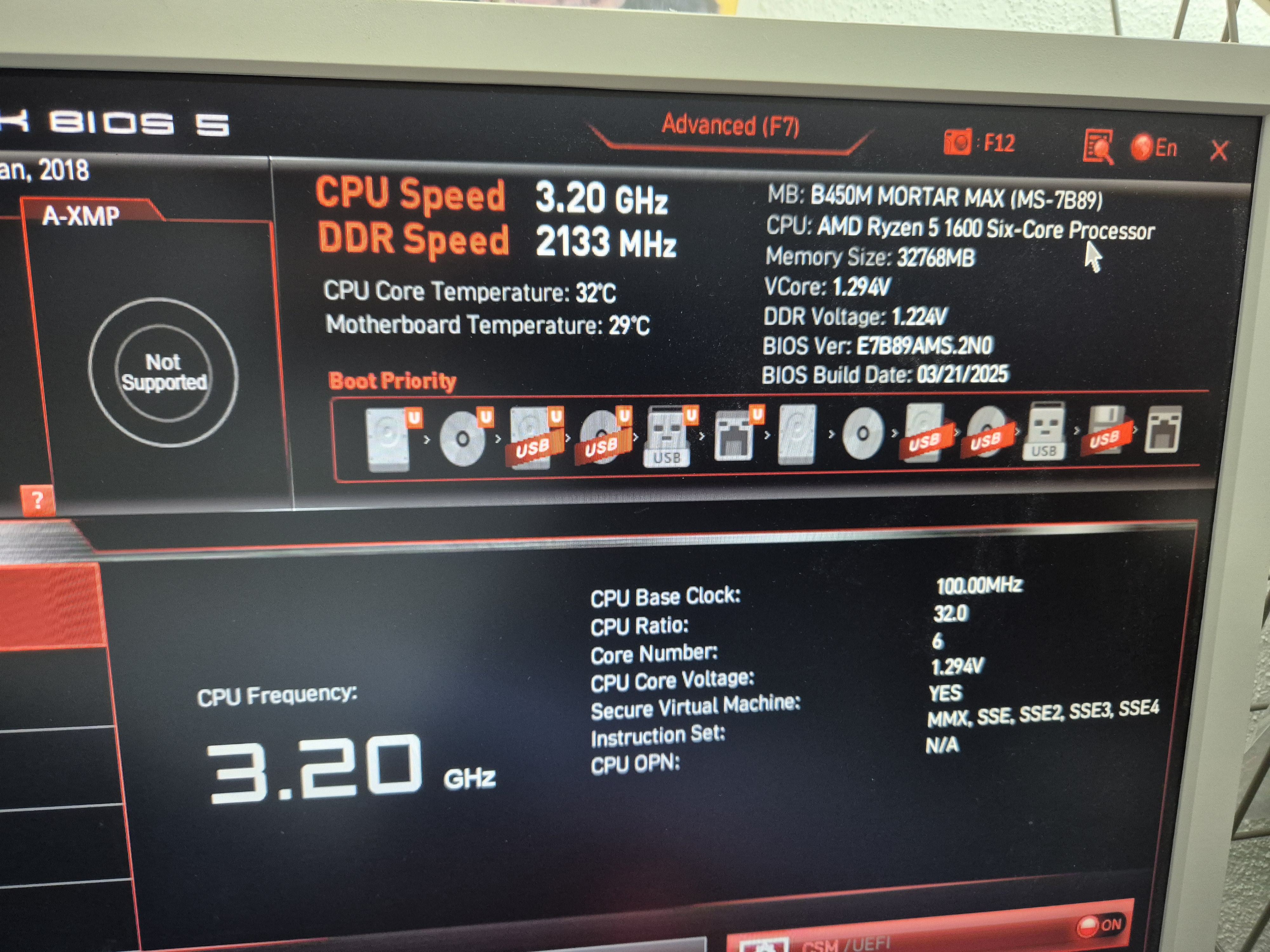

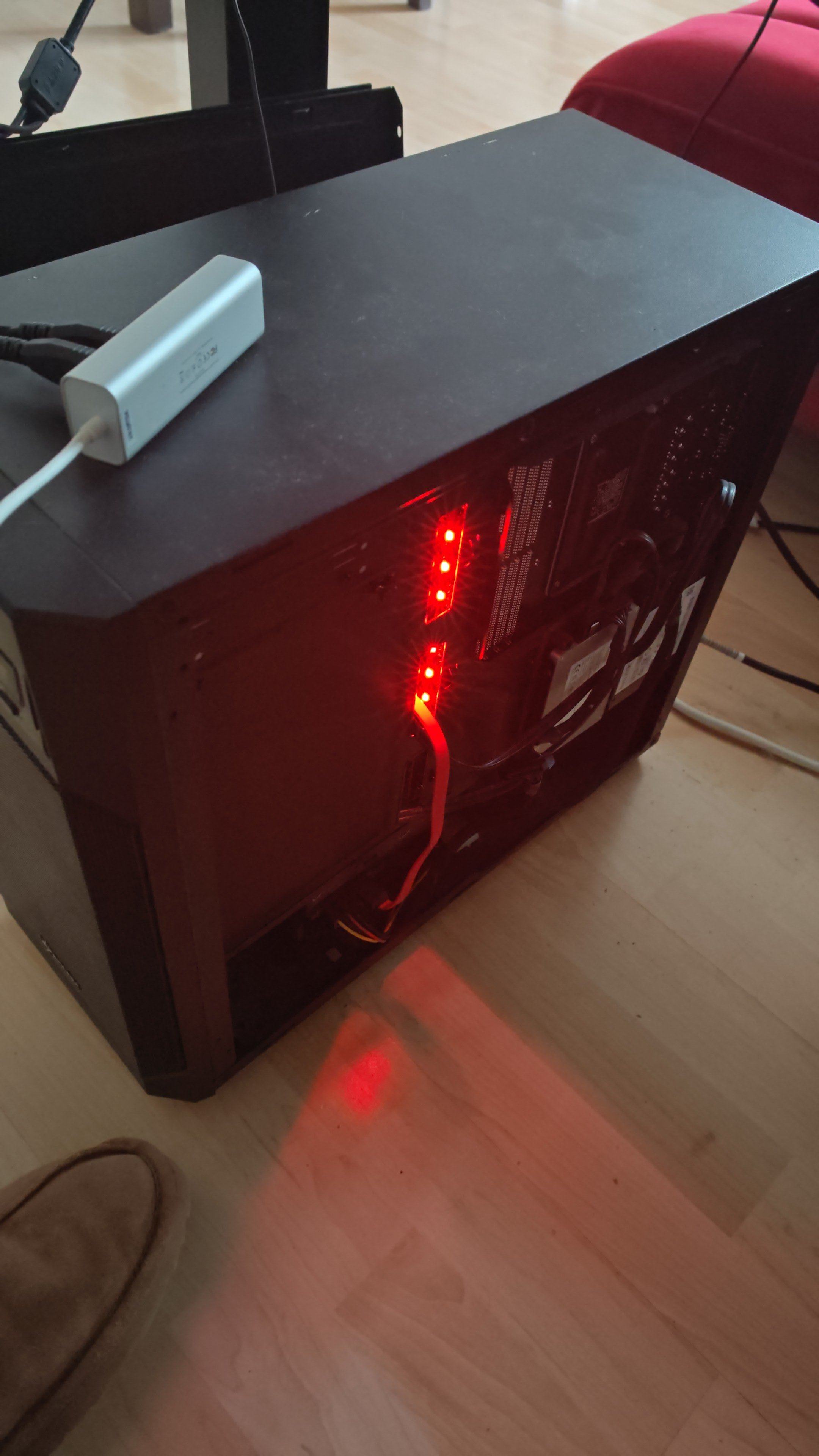

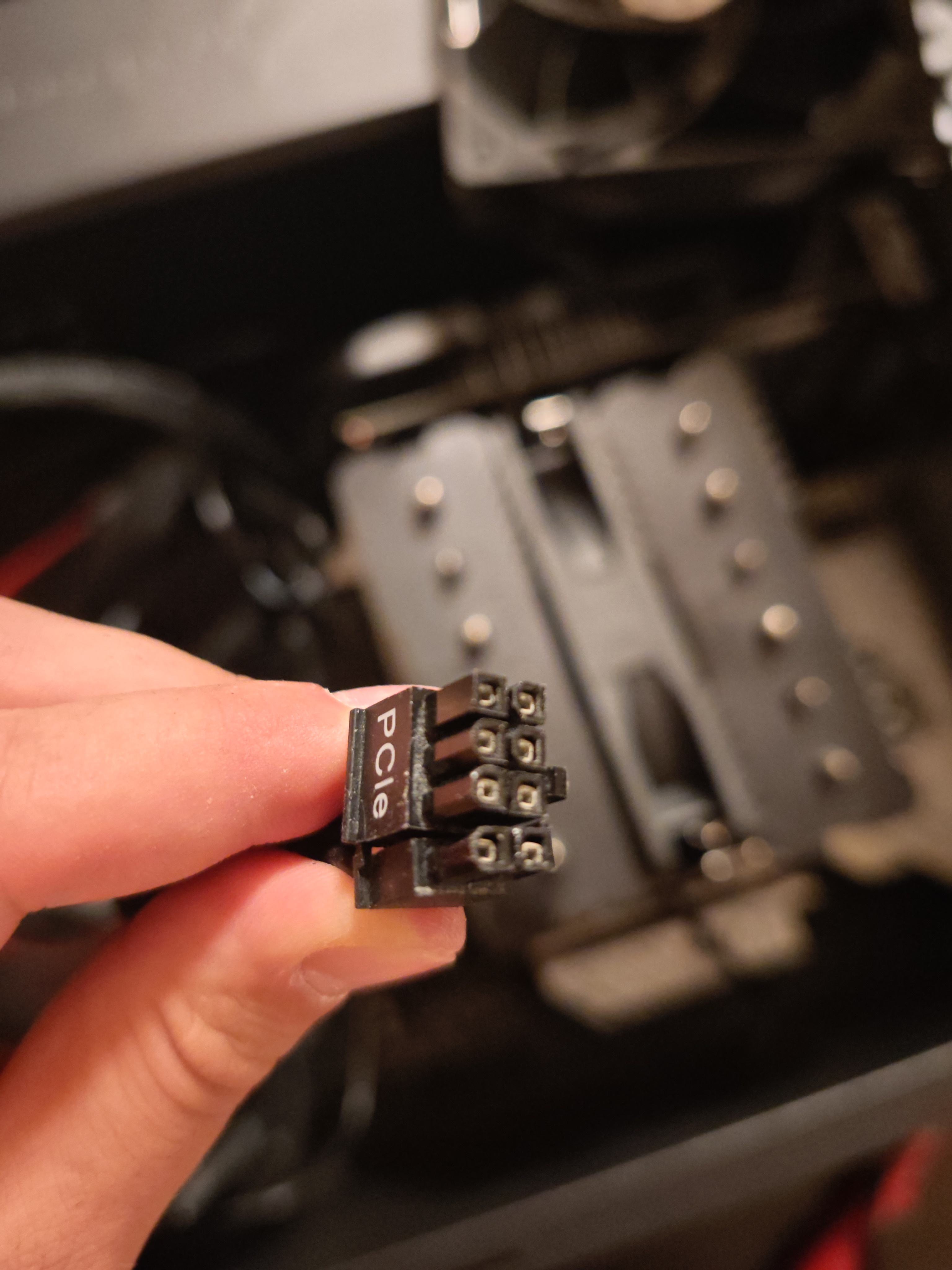

So, Teile sind angekommen und eingebaut. PC startet leider nicht. Muss bei diesem kabel beide Teile in den Slot CPU_Power? Nur der große passt rein, der kleine nicht. Ist es schlimm wenn ein cpu lüfter an system_fan angeschlossen ist anstatt cpu fan?
Pcie gehört an die Grafikkarte, nicht an die CPU power
Ups, danke für den Hinweis. meine Graka hat gar kein Stromkabel anschluss. Leider startet der PC immer noch nicht. Was könnte noch der Grund sein?
Steht ja auch drauf!

Welches Netzteil verwendest du?
...meine Graka hat gar kein Stromkabel anschluss. Leider startet der PC immer noch nicht. Was könnte noch der Grund sein?
17526099421504968298307623547650-jpg.1125294
Du hast den P8 Stecker für die CPU oben links auf dem Mainboard vergessen, der PCIe Stecker bzw. 6+2 Pin Stecker kommt da nicht rein.
Entweder hat der P8 Stecker für die CPU 8 Pins (nicht geteilt) oder der Stecker hat 2x4 Pins, je nachdem welches Netzteil du verwendest.
Beim MSI B650M Gaming Plus WIFI z.B. kannst du beide Stecker (8 Pin und 2x4 Pin für die CPU) oben links auf dem Mainboard einstecken.
Edit:
Und die beiden P8 Kabel für die CPU werden hinter dem Mainboard verlegt, nicht quer über das Mainboard.
Das PC Gehäuse hat für die beiden P8 Kabel oben links Löcher.

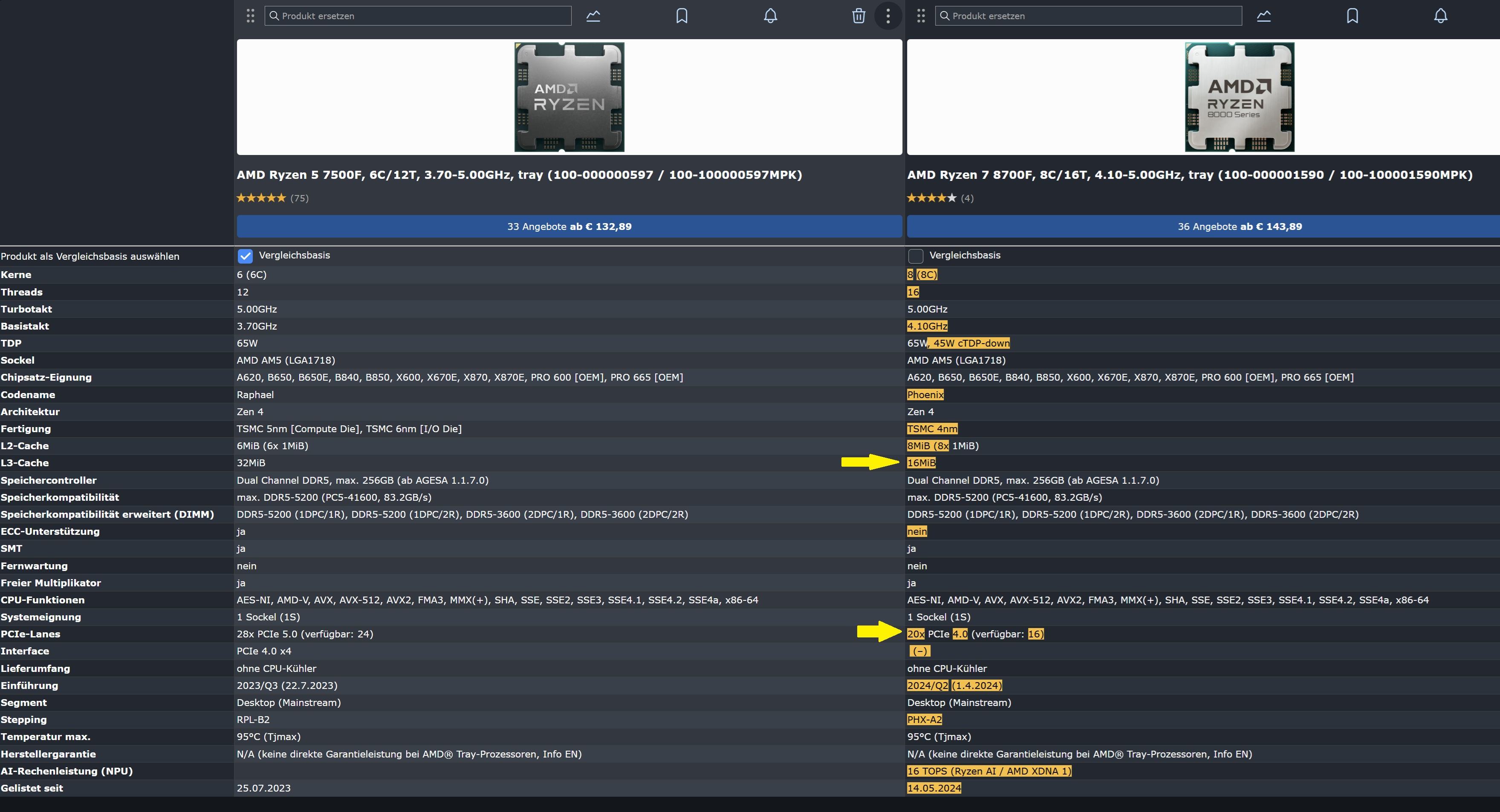

Wieso empfehlt ihr andauernd CPUs, die bald ersetzt werden müssen? Ich will nicht nach 1 Jahr wechseln, weil die CPU kaum Leistung bringt … und ein 6-Kerner … oh nee. xD nund nein ein 7500f ist nicht gut uim gaming :9 weil es ein 6 kerner ist und nicht zukunft sicher :)
Weil es auf Gaming beim Thread Ersteller mit GTX 1650 Grafikkarte nicht ankommt, und das Budget niedrig ist, noch nicht mal die Sapphire Pulse Radeon RX 7600 OC, 8GB GDDR6 für 199 Euro wurde gekauft. Selbstverständlich hat eine Ryzen 7 9800X3D CPU für 459 Euro oder ein 7800X3D für 359 Euro mehr Gaming Leistung als eine Ryzen 5 7500F CPU für 133 Euro.
ich rede hier nicht von 7800x3d oder 9800x3d sondern von einer besseren 8 kerne cpu :) . abe rja hast recht bei seiner gpu lohnt sich das nicht :)
Wenn die Ryzen 7 8700F CPU meinst, diese CPU ist bei den Lanes und beim L3 Cache beschnitten.
