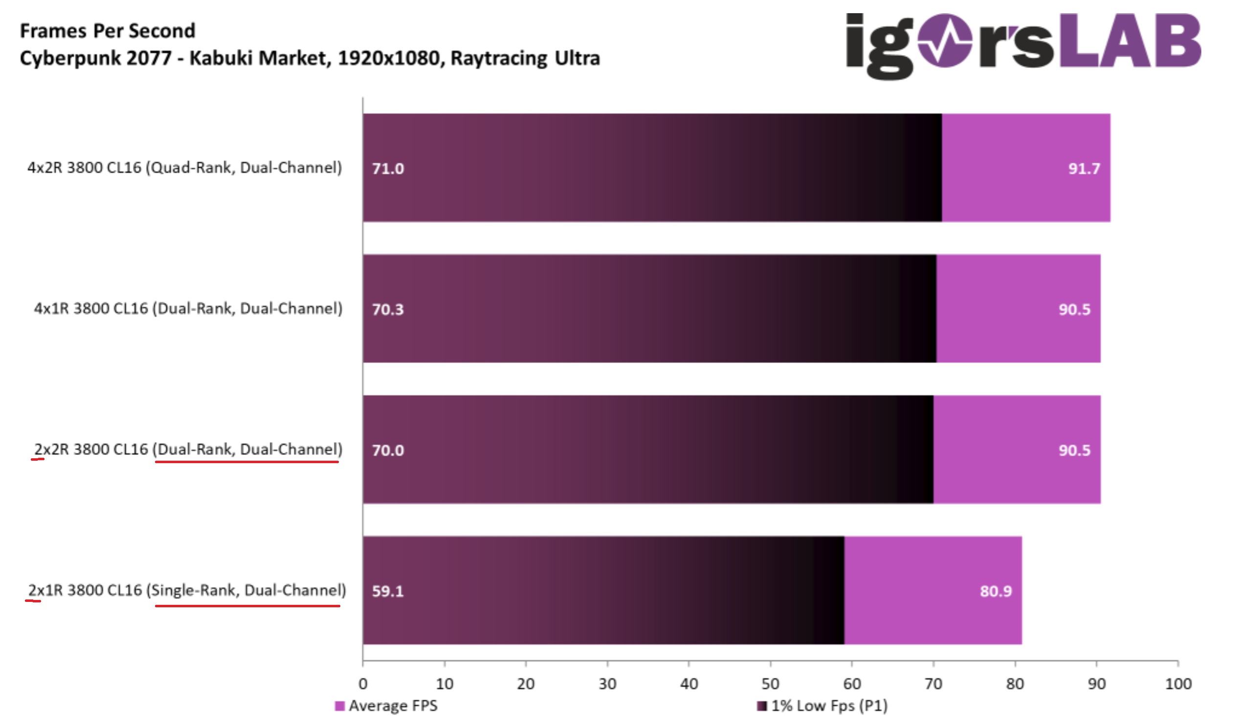

Naja, Samstag bekomme ich diesen Dual Ranked Ram - vielleicht möcht er da dann ja plötzlich wie er soll.

Ob der RAM auf 2133MHz, 3200MHz oder irgendwas dazwischen läuft, ist dieser gemeinen Kiste irgendwie gänzlich egal. Er bleibt stur dabei: Mit einem Riegel geht alles, mit zwei Riegeln nichts. :wall::wall:

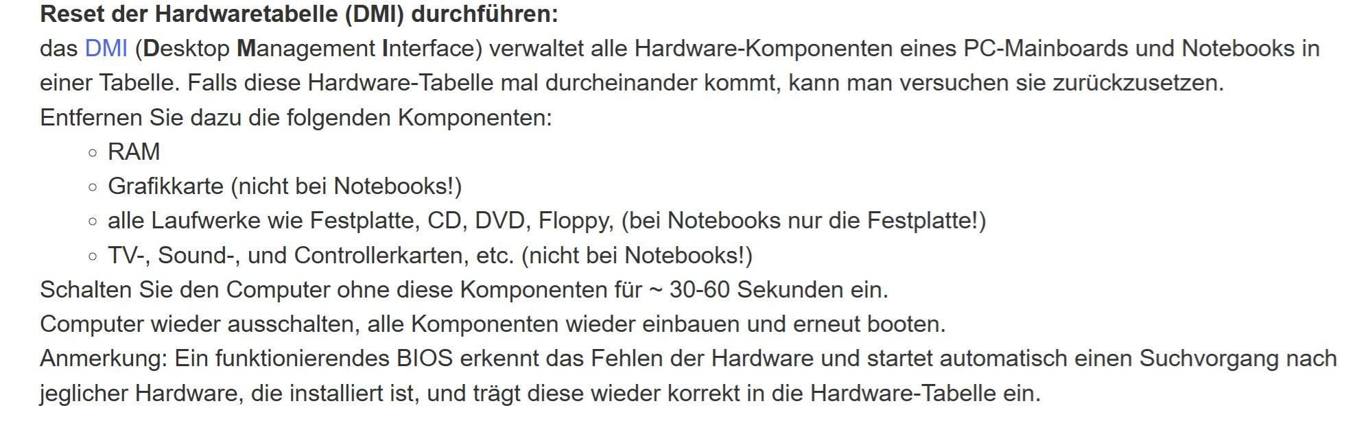

Einen Tipp habe ich noch, der nennt sich DMI Reset, falls bei deinem Mainboard die Hardwaretabelle durcheinander ist.
Die Ryzen 7 5700X3D CPU einbauen, Ram, Grafikkarte, alle Laufwerke, und PCIe Karten ausbauen, der PC sollte dabei vom Strom getrennt sein.
Dann den PC wieder mit Strom versorgen und für ca. 60 Sekunden einschalten, danach ausschalten, Strom trennen und die anderen Komponenten wieder einbauen.

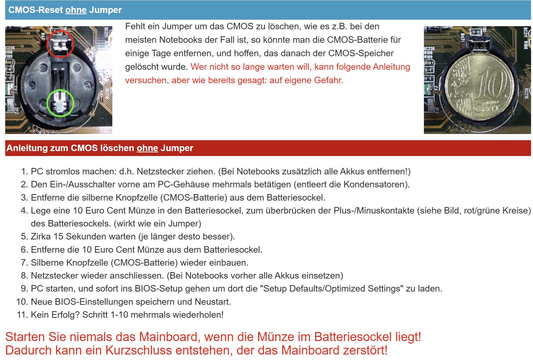

Du kannst vorher auch mal ein Bios Reset machen, indem du die Mainboard Batterie für 10 Minuten entfernst, so wie unten im Bild beschrieben (15 Sekunden ist aber zu kurz).
Den PC aber auf gar keinen Fall mit der 10 cent Münze im Batteriefach einschalten, mindestens der Bios Chip ist danach defekt, möglicherweise sogar das Mainboard.

Du kannst vorher auch mal ein Bios Reset machen, indem du die Mainboard Batterie für 10 Minuten entfernst, so wie unten im Bild beschrieben.

DMI-Reset? Nie gehört, nie gemacht, wieder was neues gelernt -> probier ich aus! Mindestens Erfahrung werd ich dabei sammeln :)
Das mit der Münze für den sauberen Reset hab ich auch noch nie gehört. Klingt aber schlüssig! Und geht hier auch recht einfach. Die Batterie ist nämlich über ein Kabel verbunden. Da das Original mal leer wurde, habe ich den Ersatz dann mit Panzertape anbringen müssen. Erleichtert mir das jetzige Vorhaben :d und ich will nix hören, auch guter Pfusch will erledigt werden haha

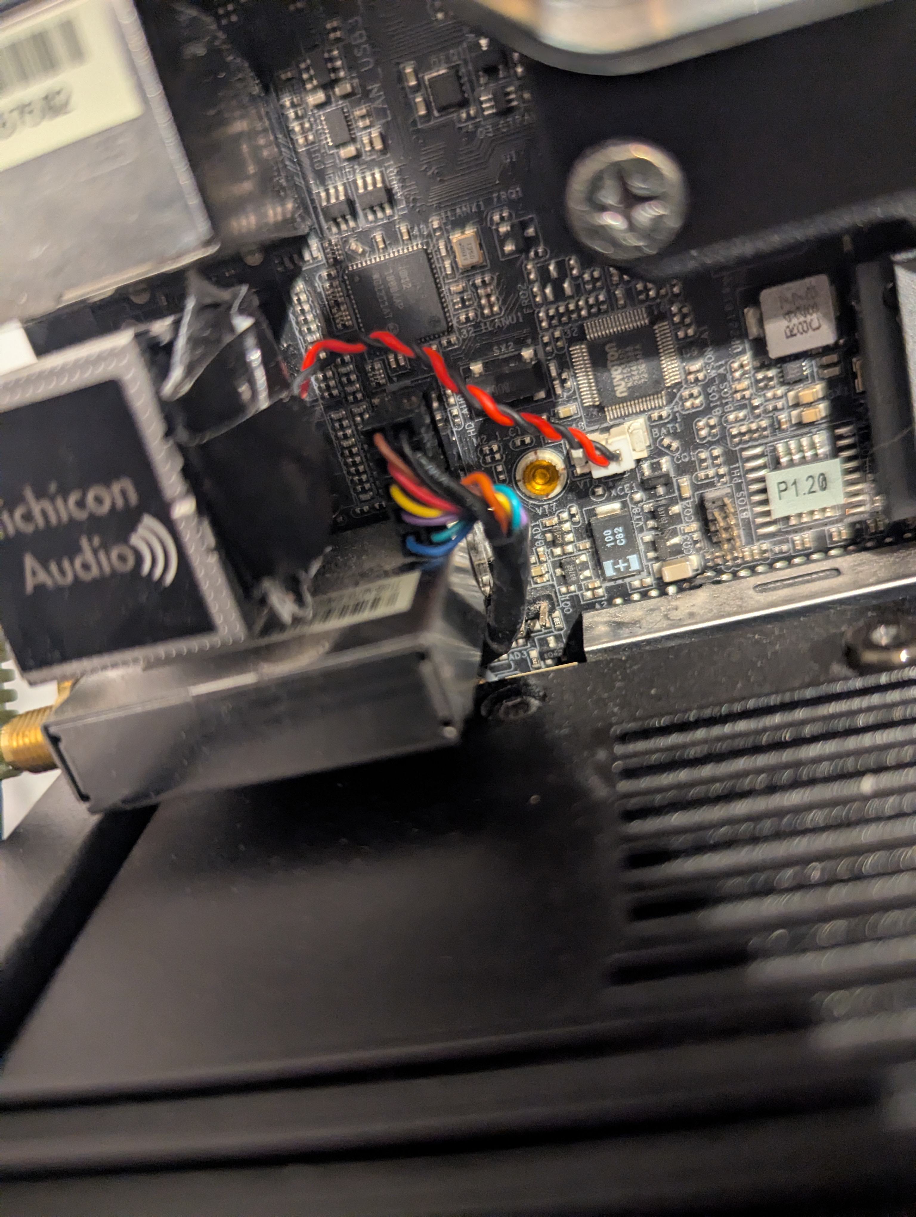

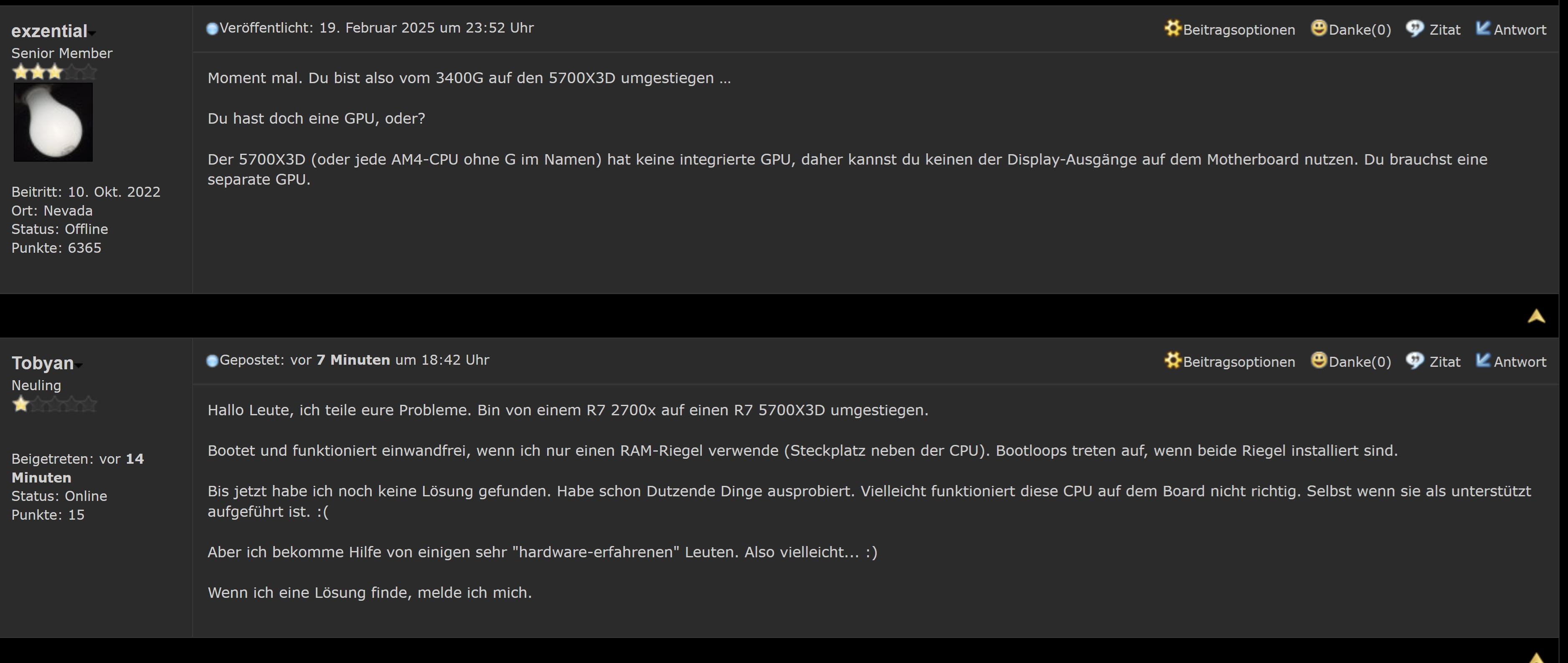

Hab das AsRock-Forum entdeckt.
Wenn ich das richtig lese, war in diesem Thread auf den du geantwortet hast, wahrscheinlich keine Grafikkarte auf dem Mainboard installiert, weil der 5700X3D hat keine igpu, deshalb kein Bild.
Hier zumindest bei dem Ersteller des Threads - ggf. Er hat ja dann nicht mehr reagiert.. der andere Nutzer mit dem Problem hat gar nichts genaueres geschrieben. Ich kann mir allerdings nicht vorstellen, dass man auf einen 5700X3D umsteigt, wenn man nicht mal eine dedizierte Grafikkarte hat :O

Zum Thema DMI-Reset/"Geldmünzen-Reset":
In dem Fall einfach das Kabel ausstecken, die 10 cent Münze funktioniert hier nicht, du kannst höchstens noch zusätzlich die CLEAR CMOS Kontakte überbrücken, aber auch hier die Brücke nicht vergessen zu entfernen vor dem PC einschalten.
Soll ich das lieber nacheinander oder gemeinsam versuchen?
Ich würde erstmal den DMI Reset machen, sollte das nicht funktionieren den Bios Reset wie beschrieben machen.
Der DMI-Reset hat nicht geholfen. Ggf eine interessante Beobachtung: Während des Vorgangs war das Verhalten des PCs identisch zu seinem Verhalten mit zwei Ram Riegeln. Versucht zu booten, startet dann nach ca 25 Sekunden wieder neu. Zudem: Auch hier dreht nur einer der zwei Lüfter an meinem Radiator. Und zwar dieser, welcher auch an dem Anschluss für RGB steckt (welches in Pumpe und CPU Kühlblock auch leuchtet, ebenfalls pumpt die Pumpe immer brav). Der zweite Lüfter, dieser steckt an einem "klassischen 4-Pin" auf dem Board, dreht sich nicht. Bei einem RAM-Riegel, oder aber zwei Riegeln und der alten CPU, drehen sich immer sofort alle Lüfter vom Start an.

Hatte ein sehr gutes Asus-Board mit 570er-Chipsatz und detaillierten Status-LEDs zur Verfügung. Beim 5800X3D geht eine LED nach der anderen schnell durch und Abfahrt. Beim 5700X3D braucht die erste LED für den RAM-Status sehr lang, bis dann mal was passiert. Auch, nachdem das Board dann die CPU "richtig eingelesen und registriert" hatte. Jeder Boot-Vorgang zieht sich da. Dass es dann dort im Endeffekt doch oft stabil lief liegt doch sicher am guten Board mit mehr RAM-Bänken denke ich. Und immer hat auch das gute Board den Start nicht geschafft. Bin schon mit dem Verkäufer in Kontakt und wir senden die CPU an den Händler.

Da du nur zwei Ram Riegel verwendest und dein Mainboard nur zwei Ram Plätze hat, und das 3600 MHz Ram Kit Single Rank ist, würde ich auf jeden Fall das Dual Rank Ram Kit behalten.
Weil für volle fps Leistung mit Single Rank Ram, vier Ram Riegel benötigt werden.
Man könnte auch sagen die beiden 3200 MHz Dual Rank Ram Riegel bringen in etwa soviel fps wie die beiden 3600 MHz Single Rank Ram Riegel bei 3600 MHz.
Wenn der Single Rank Ram nur auf 3200 MHz stabil läuft anstatt auf 3600MHz hast du in den meisten spielen wahrscheinlich weniger fps als mit dem G.Skill RipJaws V Kit 32GB, DDR4-3200, CL16-18-18-38 Dual Rank Ram bei 3200 MHz.
Ich glaube du verwechselst Single Rank <-> Dual Rank mit Single Channel <-> Dual Channel.
Zwischen Single Rank und Dual Rank wird man in Spielen überhaupt keinen Unterschied bemerken.
Das sieht man nur in Benchmarks. Und bei X3D-CPUs ist das wie gesagt noch mehr vernachlässigbar.
https://www.igorslab.de/performance...s-in-theorie-und-praxis-mit-cyberpunk-2077/2/
Ob es bei der X3D CPU keinen fps unterschied gibt müsste man einfach mal testen, den Dual Rank und Single Rank Ram auf 3200 MHz laufen lassen und die fps vergleichen, z.B. in CS2 bei niedriger Auflösung bzw. höchstens 1920x1080.
