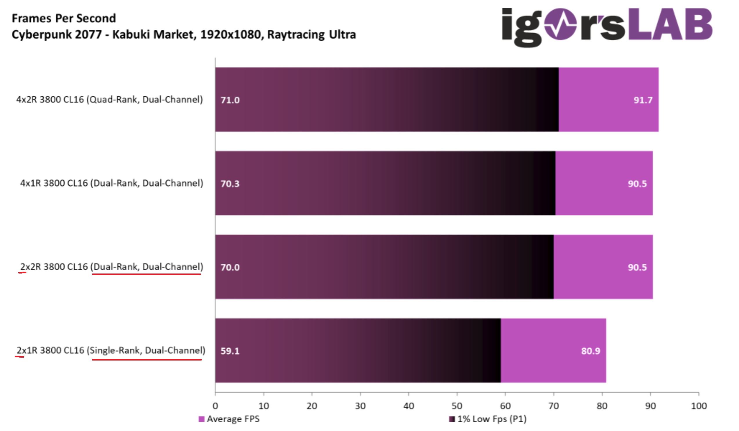

https://www.igorslab.de/performance...s-in-theorie-und-praxis-mit-cyberpunk-2077/2/
Ob es bei der X3D CPU keinen fps unterschied gibt müsste man einfach mal testen, den Dual Rank und Single Rank Ram auf 3200 MHz laufen lassen und die fps vergleichen, z.B. in CS2 bei niedriger Auflösung bzw. höchstens 1920x1080.
Muss man nicht selbst testen, sondern ist ein Fakt, dass die X3D-CPUs durch den eigenen 3D V-Cache weniger ramabhängig sind als non-X3D-CPUs.
Du hast dir übrigens genau den Artikel von Igor's Lab rausgesucht, der deine These bestätigt.
Den habe ich auch als erstes gefunden. Danach habe ich aber noch diverse andere Tests gefunden, die keinen großen Unterschied gezeigt haben ;-)

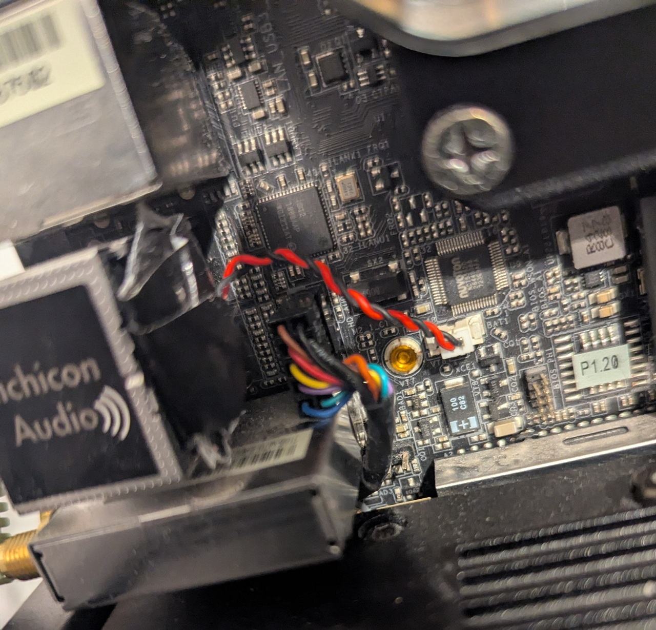

Wenn die neue 5700X3D CPU eingebaut ist, würde ich einfach nochmal den Stecker von der Mainboard-Batterie für mindestens 5 Minuten entfernen und direkt nachdem die CR2032 Batterie abgeklemmt ist die CLEAR CMOS Kontakte per Jumper oder Schraubenzieher für mindestens 10 Sekunden überbrücken. Der PC sollte bei dieser Aktion vom Strom getrennt sein, den Stromstecker vom Netzteil aus der Steckdose ziehen.
