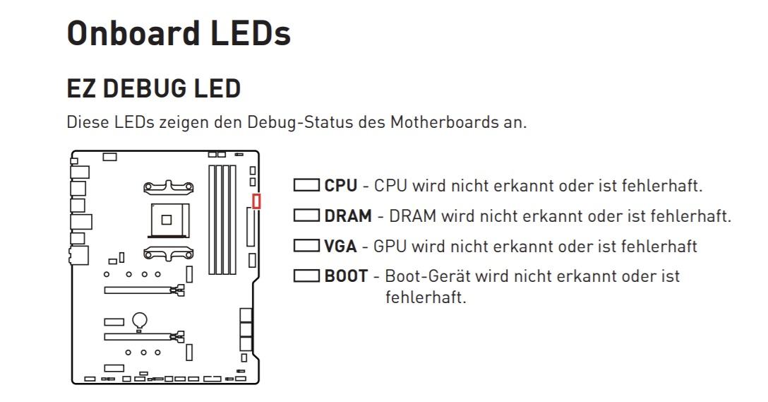

Mainboard und NT ist es dann augenscheinlich schonmal nicht. Was steht im Handbuch bzgl der LED?
Handbuch?
Da sind nur QR Codes dabei für videos für das installieren des Boards. Zeiten haben sich echt geändert. Was mich halt wundert ist, das es bei beiden Konfigurationen überhaupt nix macht. Das mit dem Anpressdruck kann eigtl nicht sein, war ja vorher derselbe Fehler und jetzt nach dem Umbau auch. Zu fest habe ich nicht angezogen.

MSI Mainboard Handbuch für das MSI MPG B550 Gaming Plus Seite 43 EZ Debug LEDs:

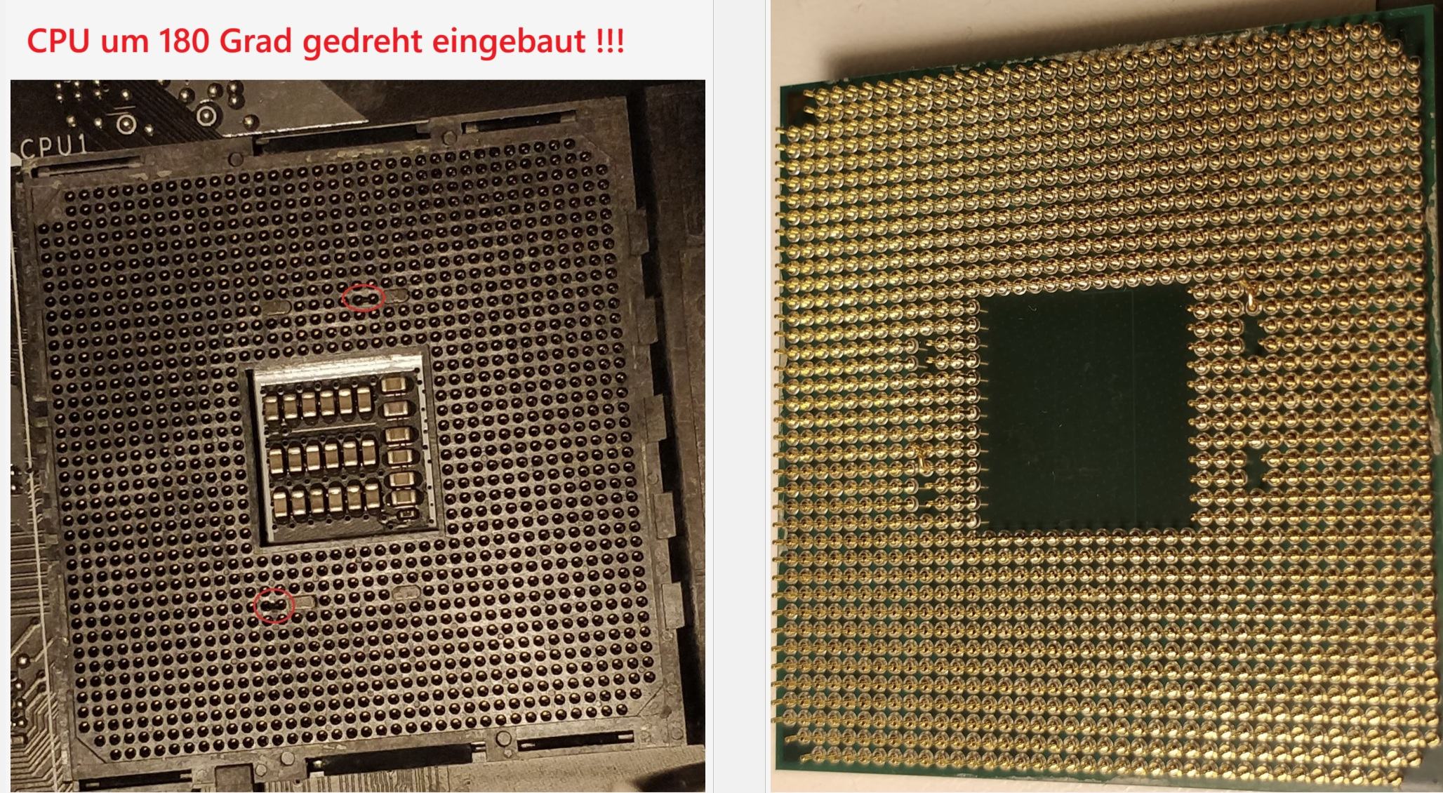

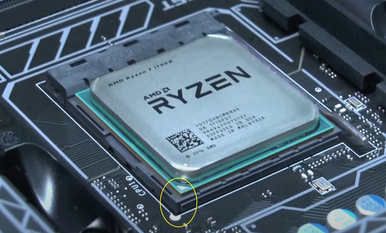

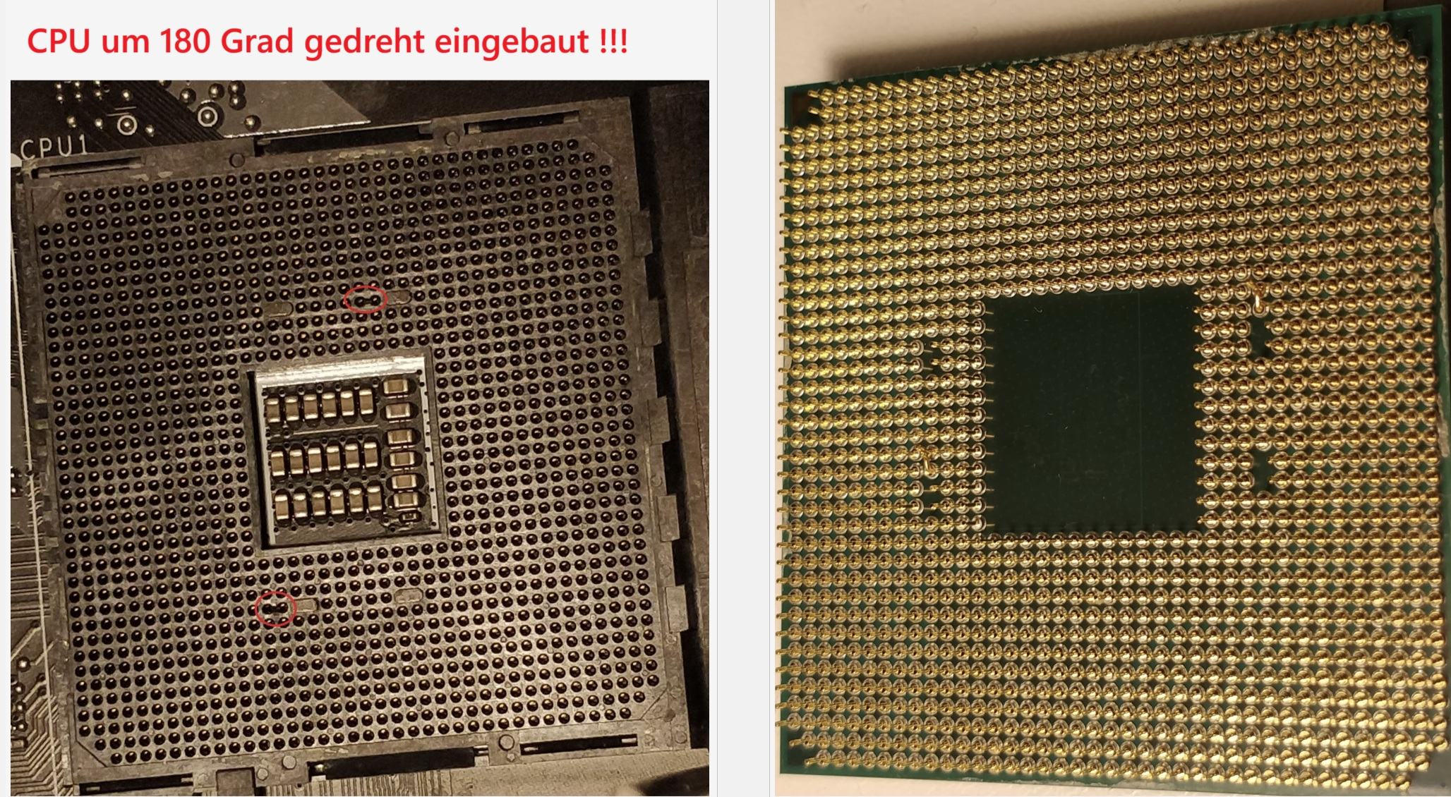

Du hast beim CPU Einbau aber auf die Markierungen geachtet?
Man kann die CPU auch ohne Gewalt um 180 Grad gedreht in den AM4 CPU Sockel einbauen, das ist dann ein Kurzschluss und das Mainboard schaltet ab.

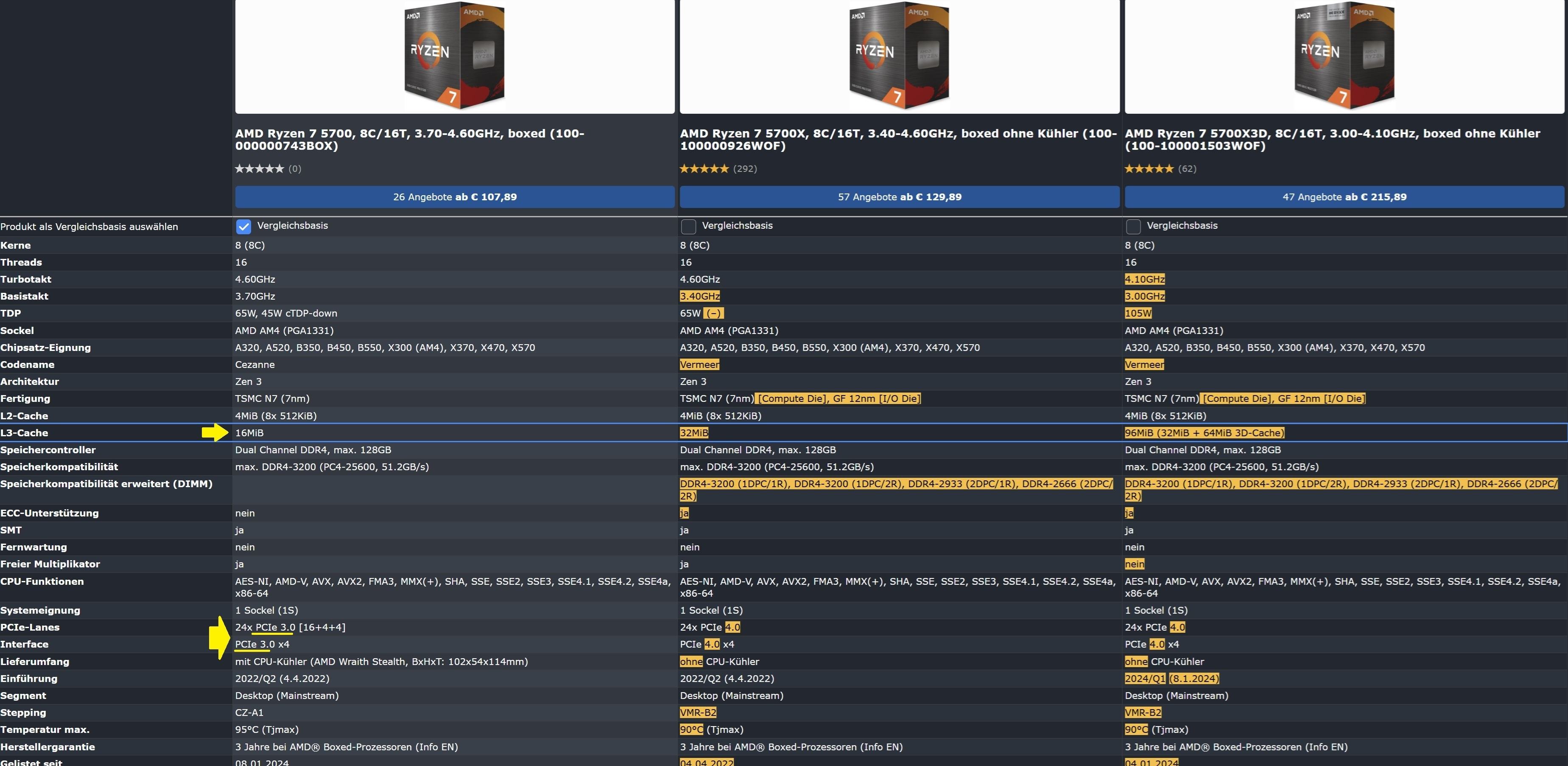

Welche CPU würdet ihr empfehlen? Dann muß ich wohl in den sauren Apfel beissen und eine neue kaufen.
Wenn es um Gaming Leistung geht, die Ryzen 7 5700X3D CPU ab 216 Euro, wenn der PC nicht für Gaming genutzt wird reicht auch die normale 5700X CPU ab 130 Euro.
Die Ryzen 7 5700 ohne X CPU ab 108 Euro ist im L3 Cache (nur 16MB) beschnitten und hat nur PCIe 3.0 Lanes anstatt PCIe 4.0 Lanes.

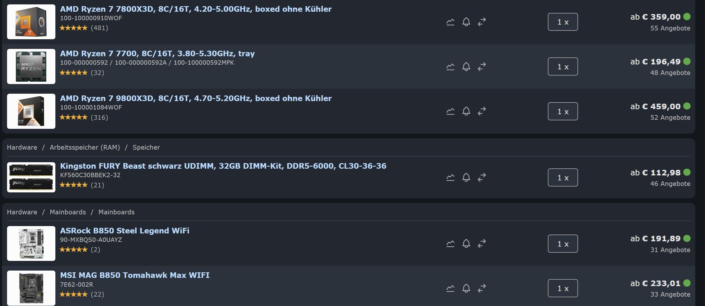

Wenn das Budget höher ist, am besten direkt auf Sockel AM5 mit DDR5 Ram umsteigen.
Die Ryzen 7 7700 CPU kostet ab 196 Euro, für Gaming geeignete CPU´s sind Ryzen 7 7800X3D CPU kostet ab 359 Euro und die Ryzen 7 9800X3D CPU kostet ab 459 Euro, gute AM5 ATX Mainboards gibt es schon ab ca. 192 Euro, ein besseres MSI MAG B850 Tomahawk Max WIFI kostet ab 233 Euro, 32 GB DDR5 6000 MHz CL30-36-36 Ram kostet ca. 115 Euro.

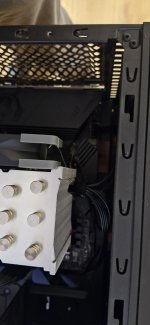

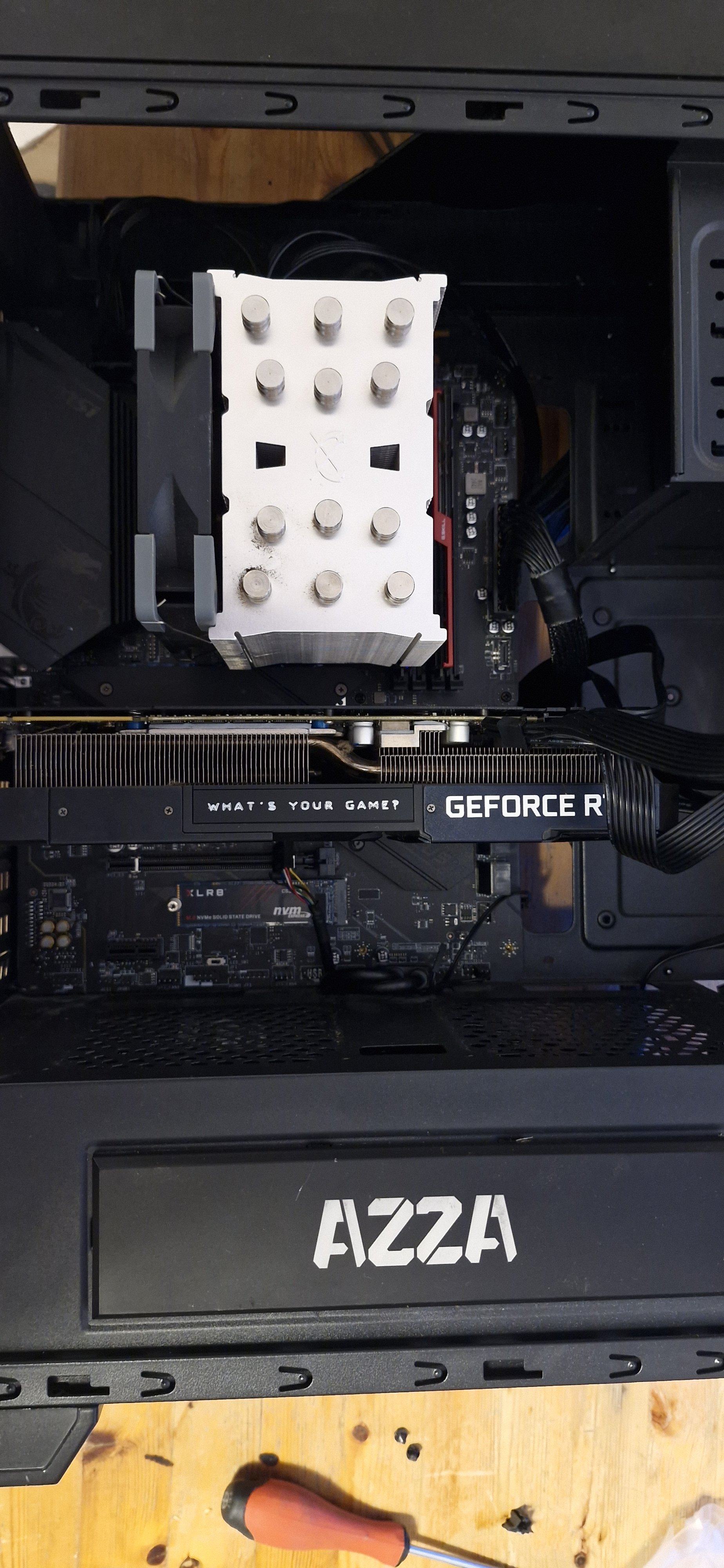

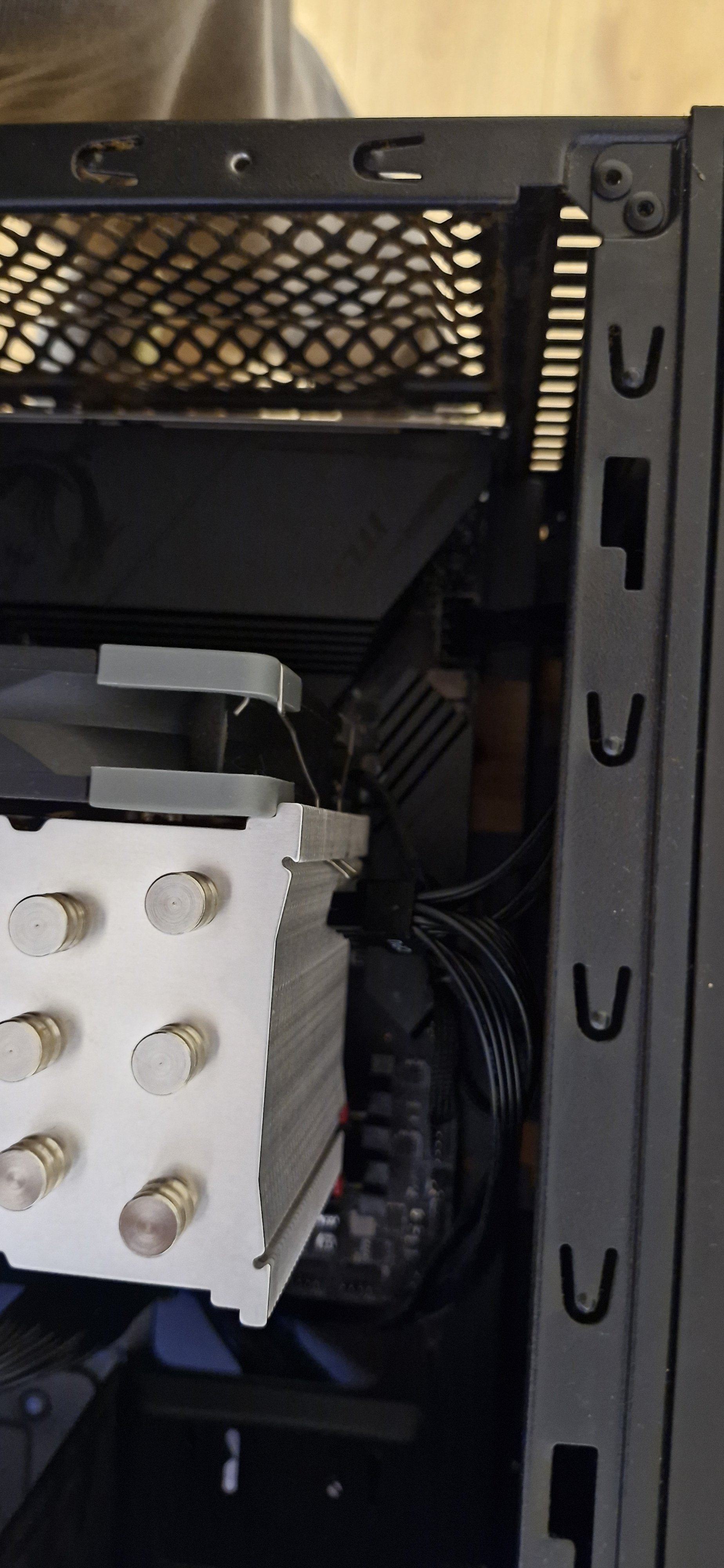

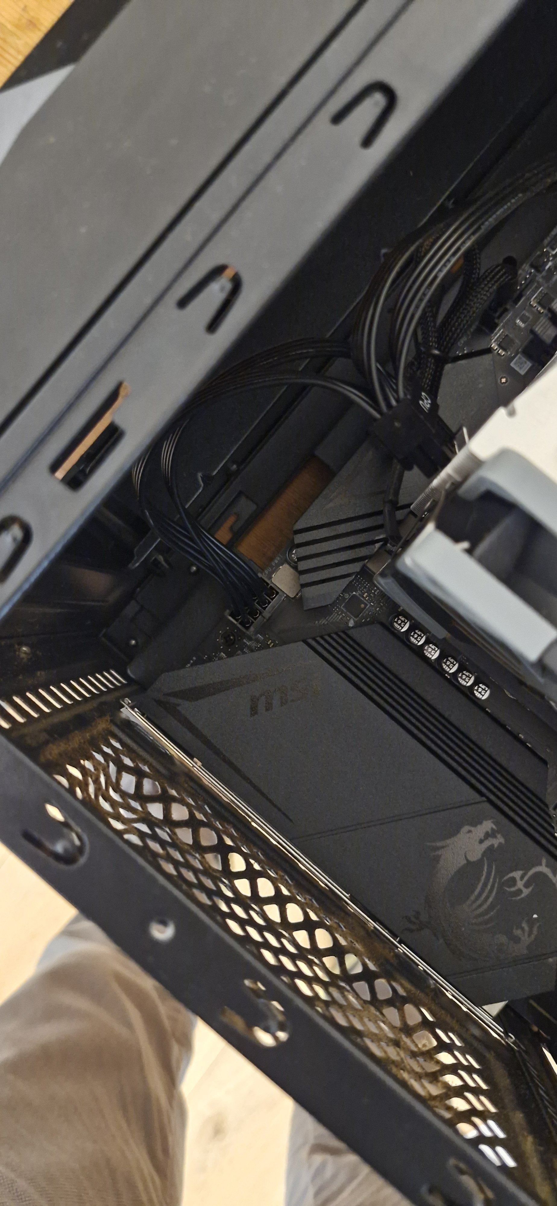

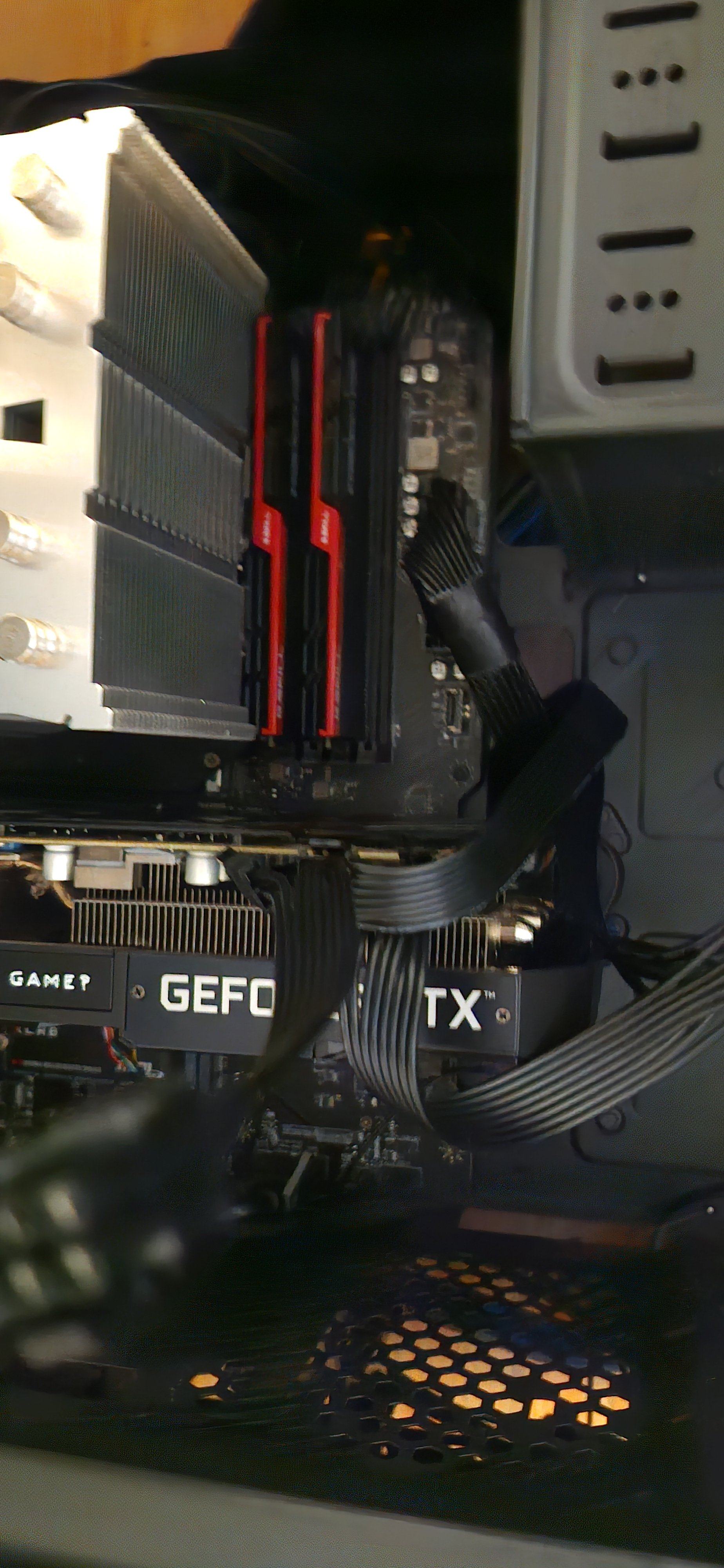

Also ich habe jetzt eine neue CPU eingebaut einen 57003dx. Graka drin, Monitor springt an aber bootet weiterhin nicht. Also 3 neue Komponenten und derselbe Fehler.
Lüfter drehen nicht, eigtl passiert gar nichts.

Dann ist was anderes im argem

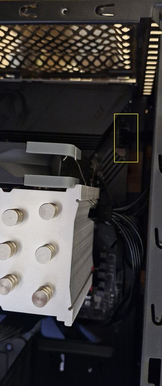

Der P8 Stecker (CPU Power) oben links auf dem Mainboard fehlt, die CPU bekommt dadurch keinen Strom.
Entweder den P8 (8 Pin Stecker) verwenden oder den 2x4 Pin Stecker, aber auf gar keinen Fall den PCIe 6+2 Pin Stecker verwenden.

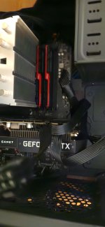

Der Lüfter auf dem CPU-Kühler ist übrigens falsch montiert. Nur das mal so am Rande erwähnt.
Bei dem hohen Ram passt der Lüfter nicht über den Ram.
Man kann den Lüfter auch so einbauen das die Luft Richtung Gehäuse Rückwand geleitet wird.
auf den ersten bild hast du den cpu strom weg gelassen ?
Ja da lag das Gehäuse auf dem Boden. -.- sorry für die Verwirrung.

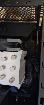

Ist der von @PCFreak69 angesprochene Anschluss nun korrekt belegt oder immer noch Frei?

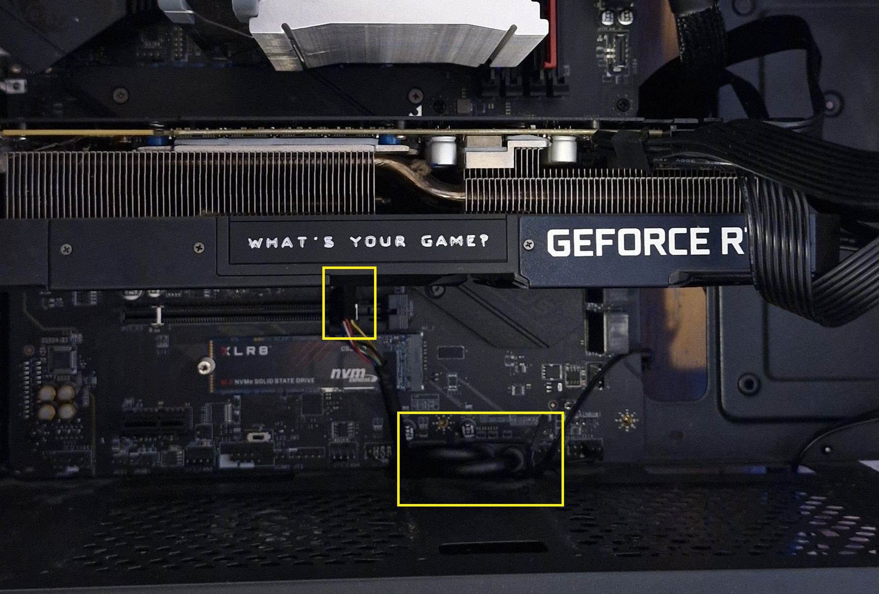

Den Lüfter vom CPU Kühler auf CPU_FAN anstecken, es gibt Boards die mögen das nicht wenn dort kein Signal zurück kommt.
Den breiten USB 3.0 HUB Stecker vom PC Gehäuse vom Mainboard entfernen, manchmal ist der USB Hub oder das Kabel defekt, dann geht der PC wegen Kurzschluss direkt wieder aus.
Den gelb markierten Stecker unten im Bild aus dem Grafikkarten Lüfter entfernen.
Edit:
Laut Bild in Post 24 ist der 2x4 Pin CPU Power Stecker drin.
Ja die Stecker für die CPU sind drin. Das mit den Front USB und CPU fan probiere ich gleich. Danke, brauch nur gerade etwas. Danke für all die konstruktive Hilfe!
Der Lüfter passt. Dann ragt er halt etwas über den Kühler hinaus.
Das ist immer noch besser, als ihn pullmäßig hinter den Kühler zu montieren...
Wenn du wenigstens an der Rückseite noch einen Lüfter hättest, der die Luft noch rauspustet/absaugt...
