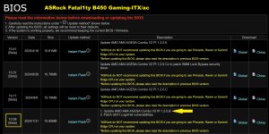

Ich habe auf dem ASRock Fatal1ty B450 Gaming K4 (ATX mit 4 Ram Slots) mit Bios Version 10.08 [Beta] bei einem Bekannten den Ryzen 7 5700X3D 100% stabil mit zwei Ram Riegeln zum laufen bekommen.
Ram ist der G.Skill RipJaws V Kit 32GB, DDR4-3200, CL16-18-18-38 F4-3200C16D-32GVK mit Hynix Ram Chips.

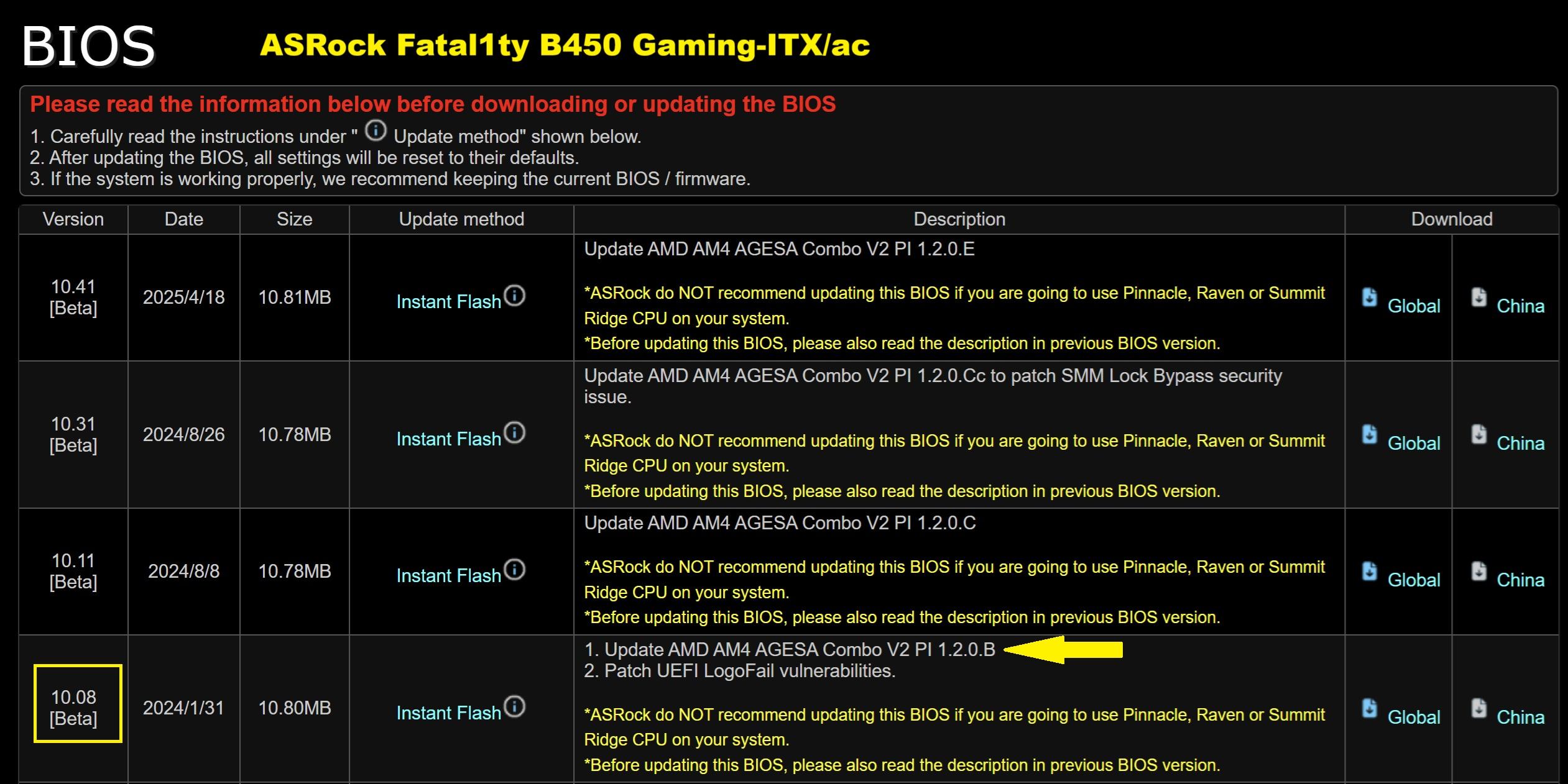

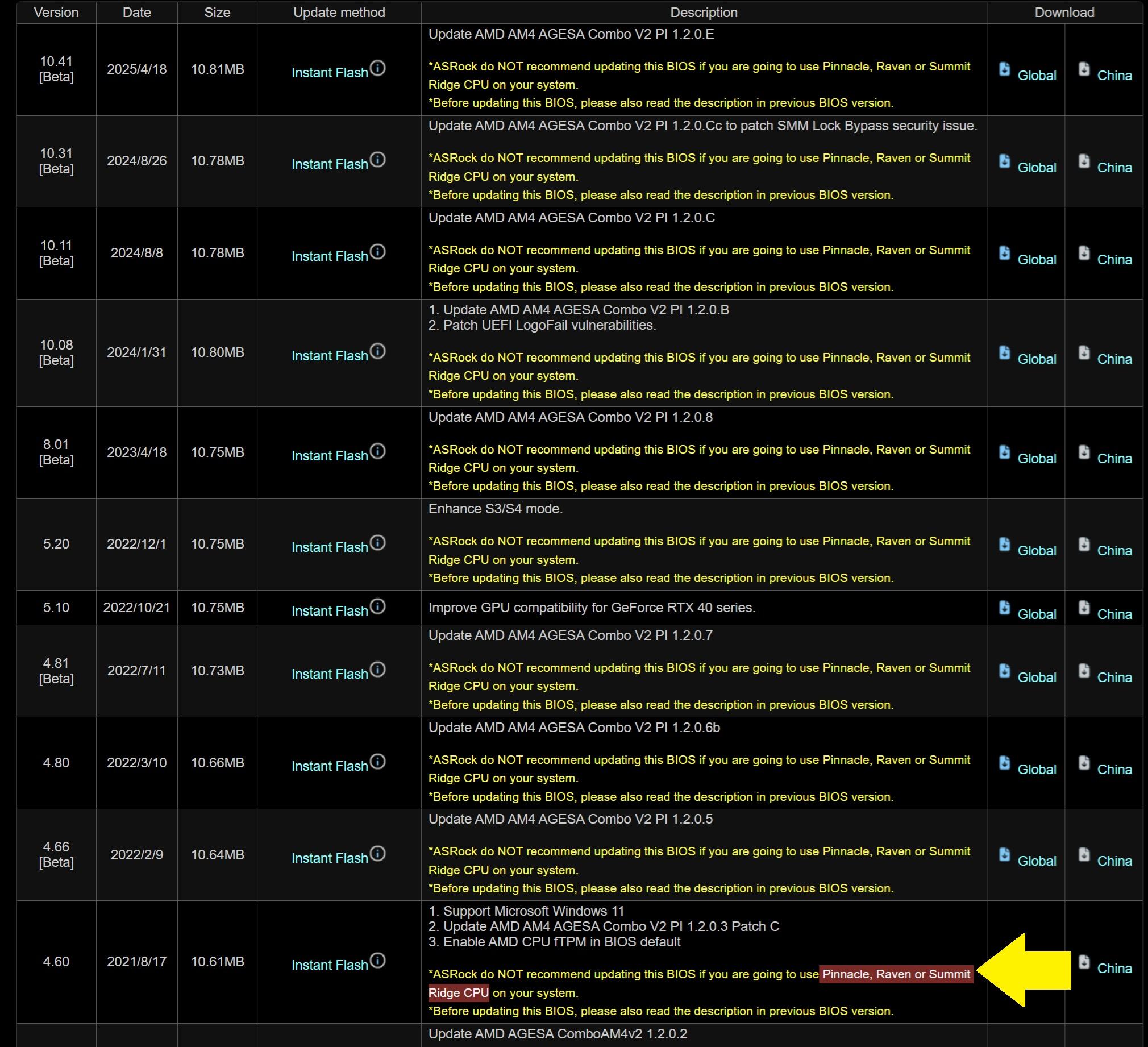

Das Problem bei diesem Mainboard ist, das der Bios Chip nur 16MB klein ist anstatt 32MB.

Beim 16 MB Bios Chip fehlt einiges, damit die Bios Version auf den Chip passt, das kann z.B. dein Ram sein der kein Platz gefunden hat.
Außerdem laufen die (Ryzen 1000 und 2000) bzw. Pinnacle, Raven und Summit Ridge CPUs nicht oder nur sehr schlecht mit dem aktuellem Bios, das steht auch so beim Bios dabei (Bild unten).
Weil Platz für die neuen CPUs geschaffen wurde.

Ich bin mir relativ sicher das die Bios Versionen nach Version 10.08 (Beta), nicht Problemlos mit der Ryzen 7 5700X3D CPU funktionieren.
Was ich bisher gemacht habe: BIOS Version 10.08 aufs Board gemacht
Ergebnis: ich kann jetzt mit meinen 32GB Ram booten! Juhu!

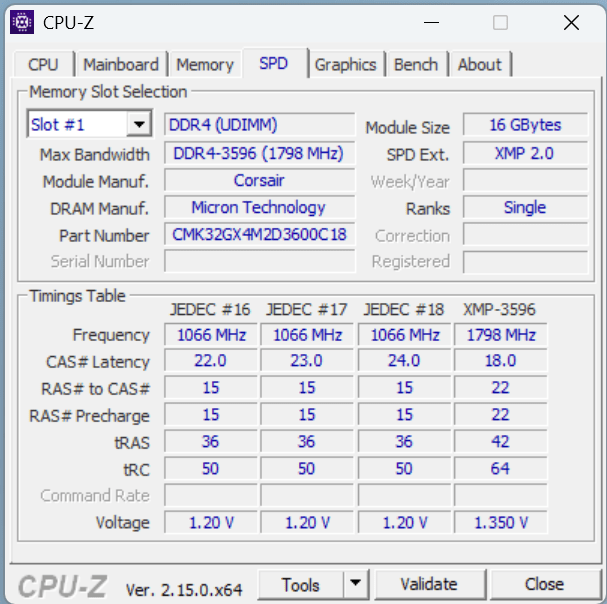

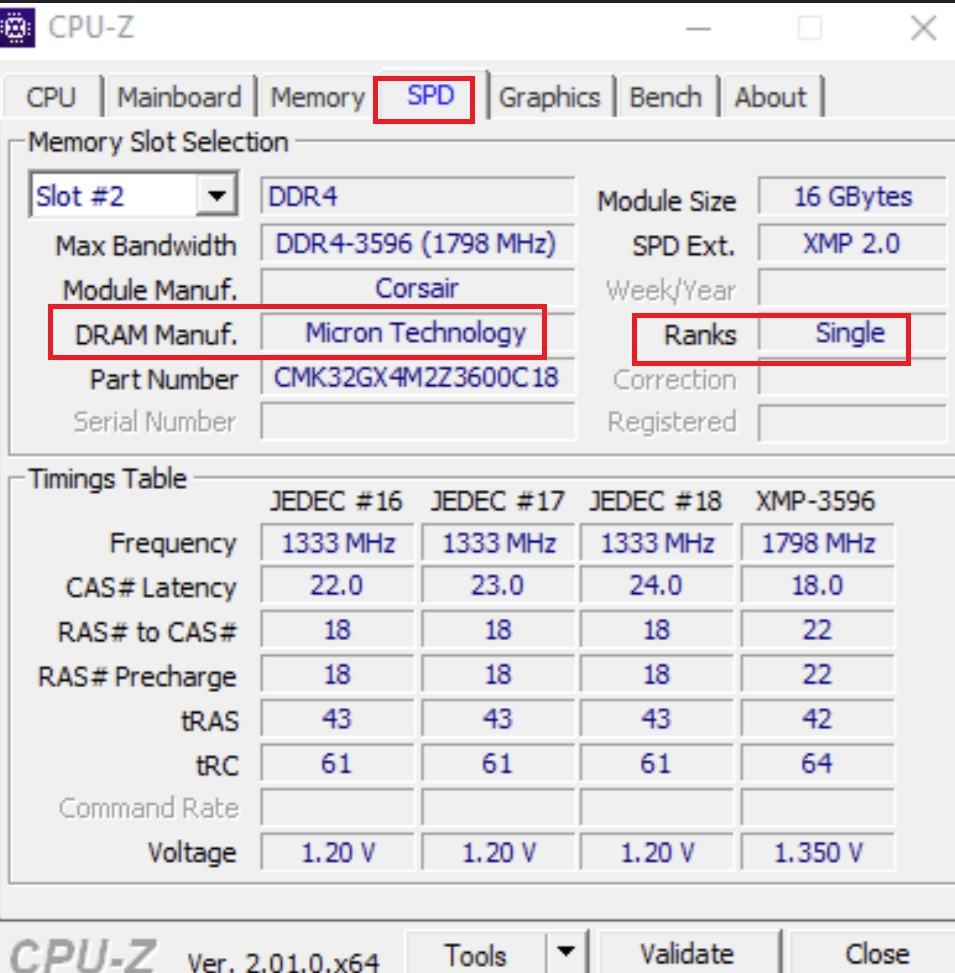

Mein Arbeitsspeicher ist ein Corsair Vengeance LPX mit 3600 MHz. Diese haben auch mit dem Ryzen 2700x nicht problemlos funktioniert. Musste beim Takt eine Stufe runter.
Arbeite mich jetzt im Takt mal nach unten durch, bis es dann vielleicht irgendwann mal klappt. Aktuell bin ich bei 2866 :P
Mach mal bitte eine Screenshot von CPU-Z Reiter SPD so wie im Bild unten, damit ich die Ram Chips und Timings sehen kann.
Der 3600 MHz Ram wird wahrscheinlich nicht laufen, weil der fix für den 3600MHz in der Bios Version danach Version 10.11 (Beta) zu finden ist, mit dieser Bios Version läuft aber der 5700X3D nicht.
Maximal möglich sind 3200 MHz, aber wahrscheinlich nicht auf diesem Mainboard mit dem 3600 MHz Ram.

Anhängend mein CPU-Z-Screen.
Was den Chipsatztreiber angeht: Ich habe dieses AMD-Tool runtergeladen, welches automatisch die Updates draufmacht. Ist das okay? Ansonsten mache ich das gern nach deiner Anleitung.
Der hat zwar Micron Ram Chips, aber ich vermute mal das der auch nicht mit 3200 MHz laufen wird.

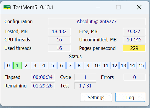

MemTest kannst du vergessen bei Ryzen CPU´s, da wird oft kein Fehler angezeigt obwohl der Ram nicht stabil läuft.
Der Karhu Ram Test liefert am schnellsten Ram Fehler , kostet aber 9.99 Euro.

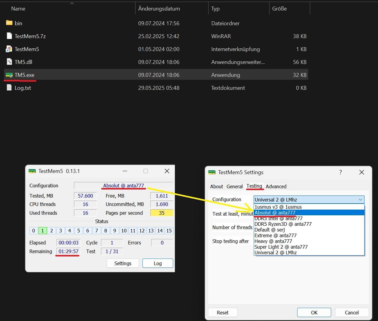

TestMem5 Version 13.1 ist kostenlos und liefert mit dem Test Absolut @ anta777 relativ schnell Ram Fehler bei Ryzen CPUs.
TestMem5 Version 13.1 muss als Administrator gestartet werden.
Wenn auch nur 1 Ram Fehler (Error) angezeigt wird, kannst du den Ram Test abbrechen, der Ram läuft dann nicht stabil.

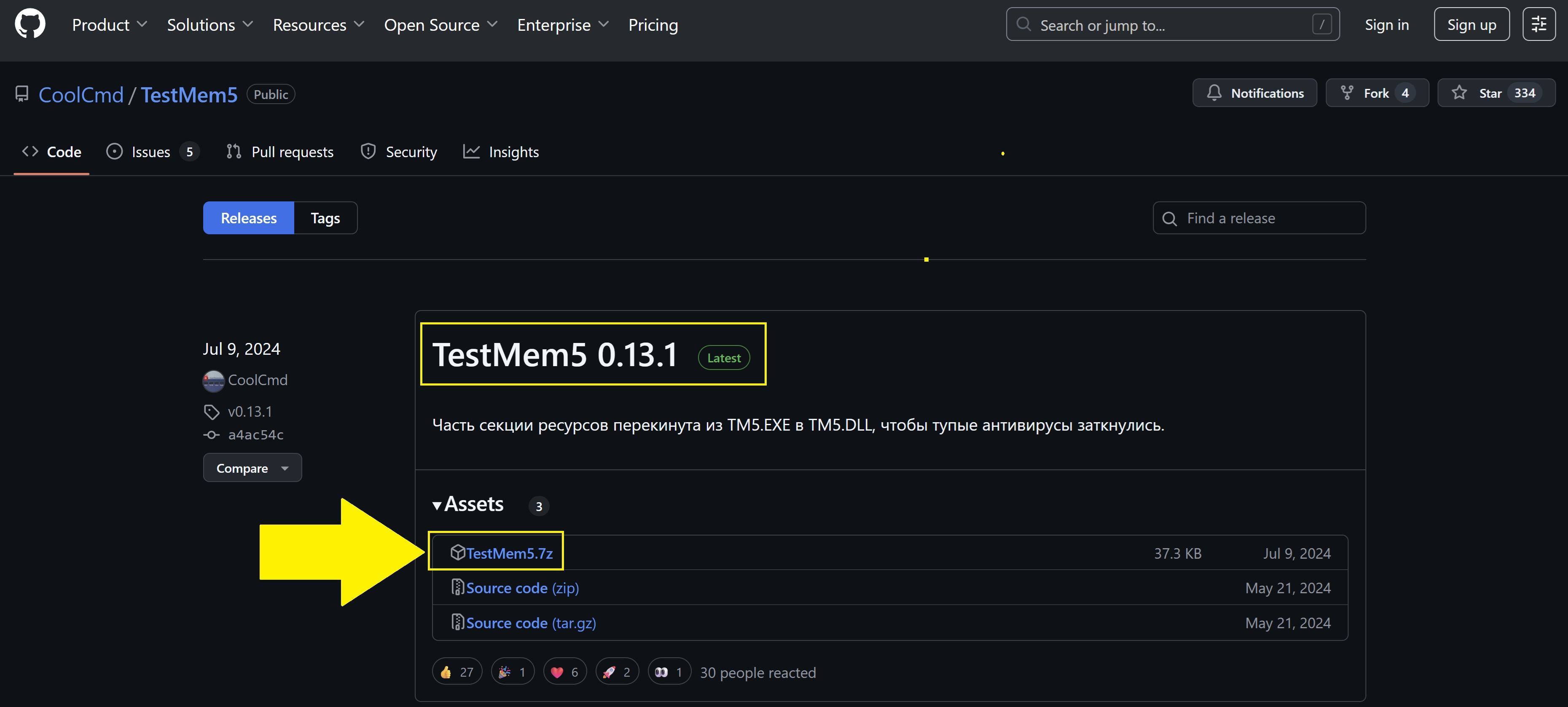

Github Download:

So. Treiber sind sauber neu installiert und TestMem läuft jetzt erstmal. Gehe erstmal zu Edeka und hoffe, dass es währenddessen nicht abschmiert. :P

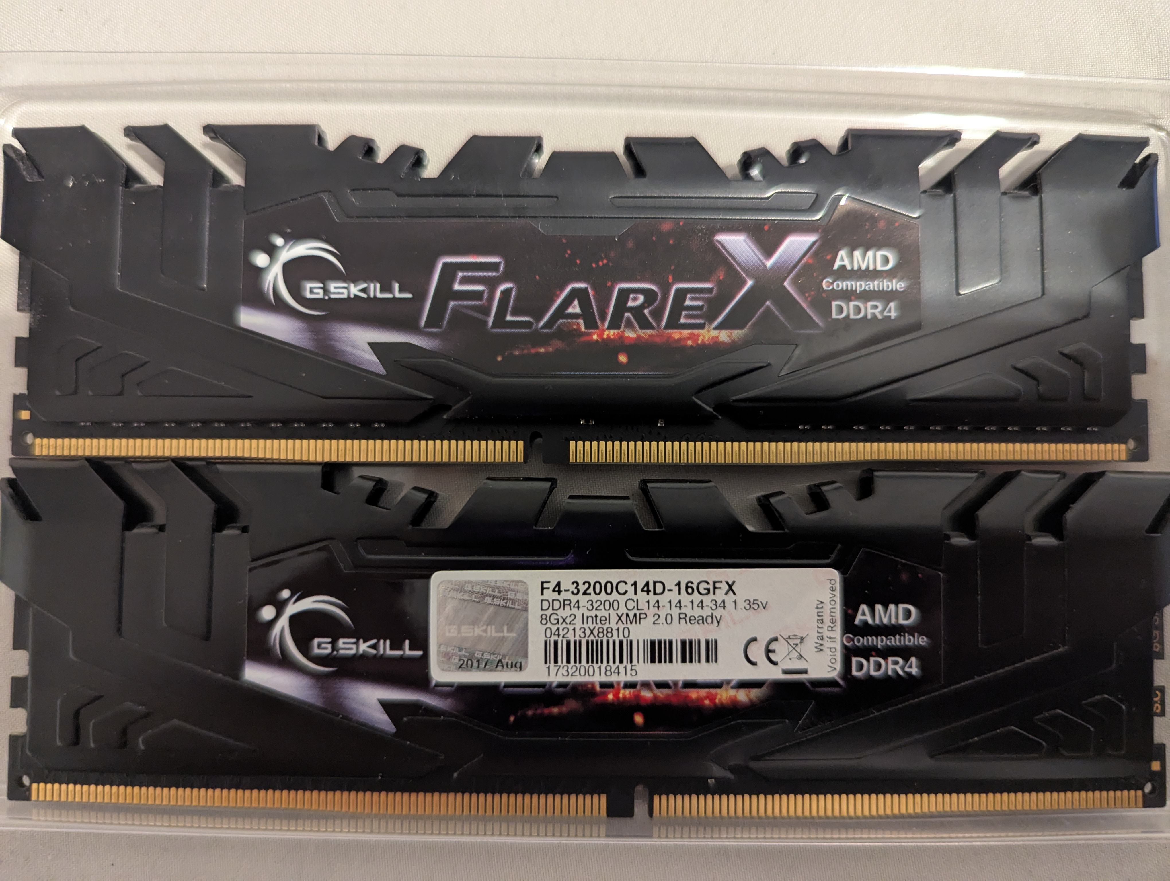

Diesen Arbeitsspeicher hab ich noch rumliegen. Sind zwar nur 2x8GB aber das reicht ja auch. Also versuch ich diesen, wenn ich mit meinem Corsair-RAM auf keinen grünen Zweig kommen sollte. Vielleicht hab ich ja Glück
Das ist guter Ram für Ryzen CPUs, G.Skill Flare X 3200MHz CL14-14-14-34 (F4-3200C14D-16GFX) wahrscheinlich mit Samsung B-Die Ram Chips.
Dieser G.Skill Flare X Ram sollte auf jeden Fall stabil laufen.

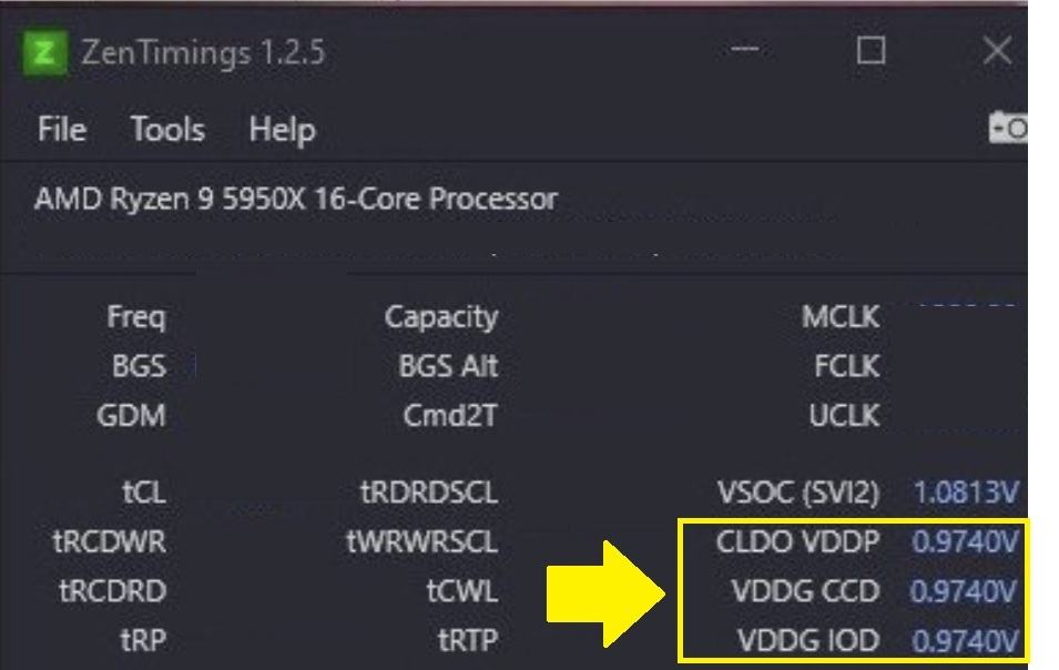

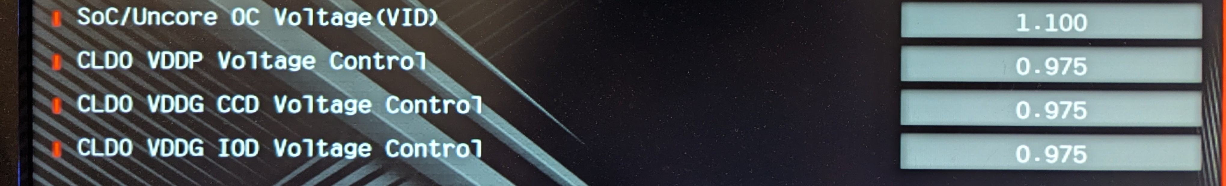

Ich hätte noch einen Screenshot von Zentimings vorgeschlagen, die drei im Bild markierten Werte sollten ca. bei 0,9750 Volt liegen,
damit der Ram auf 3600 MHz läuft.
VSOC bei 1,100 Volt für 3600 MHz, ist aber auch für 3200 MHz geeignet.
VDDP: 0,9750 Volt
VDDG CCD: 0,9750 Volt
VDDG IOD: 0,9750 Volt
Tatsächlich liegt wahrscheinlich mindestens ein Werte weit darunter, dann hat der Ram selbst mit 3200 MHz Probleme.
Die Spannungen kann man im Mainboard Bios einstellen, ich bin mir aber nicht sicher ob das bei dem günstigen ASRock Fatal1ty B450 Gaming-ITX/ac Mainboard möglich ist.
VDDP: 0,9750 Volt

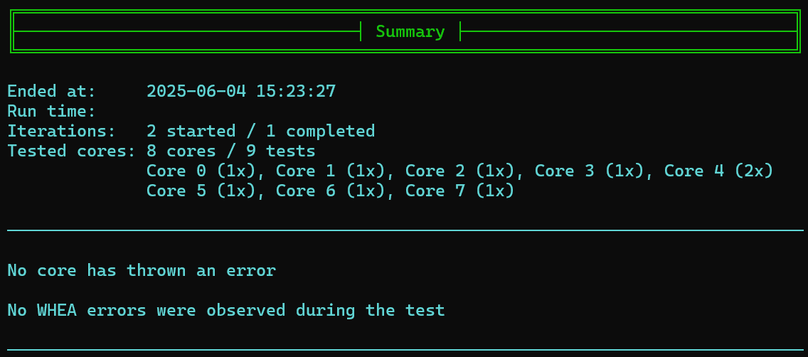

Dann zieh dir mal den Core-Cycler hier im Forum und lass mal laufen.

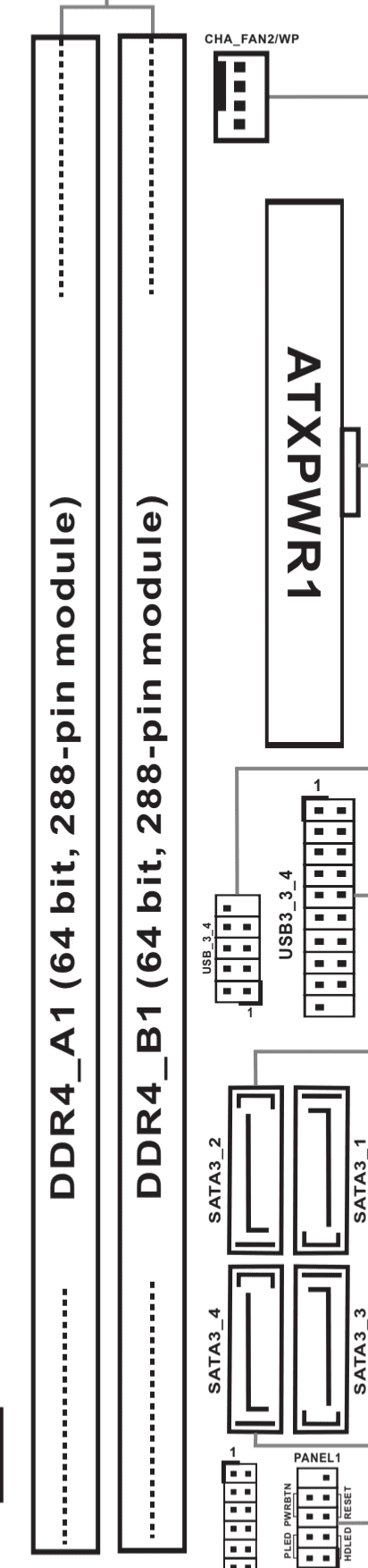

Blöde Frage, die 2 Module hast richtig drin (Dual-Channel)?
Das hier habe ich zum Tool hier gefunden - wie würde mir das denn weiterhelfen? Also ich mach das sehr gern, probiere alles aus was ihr mir sagt. Ich will nur wissen, was ich dabei rausfinden soll :d
Also als es zuletzt so halbwegs unter Windows lief mit den 32GB hatte ich den Test laufen. Als ich wieder kam, hing der PC in der endlosen Reboot-Schleife
Module sollten richtig drin sein. Hab sie nicht angefasst, als ich den 2700x wieder rein gesteckt habe und da funktioniert alles brav im Dualchannel
Also, bei dem PBO Curve Optimizer kann man einzelne Cores Undervolten (oder auch over, wobei man das idR nicht tut).
Läuft so, dass dieser Core Cycler einzlene Cores auf Stabilität testet und man das dann für einzelne Cores anpassen kann... wenn man dann pro Core passend undervoltet diese Spannungskurve (Curve Optimizer), entsteht weniger Hitze und man kann mehr Turbo "fahren" bis man ins Temperaturlimit kommt.
Wie es dir hilft? Naja, wenn das so läuft und du den Fehler immer am gleichen Core bekommst, wirds was mit der CPU zu tun haben und nicht mit dem RAM Riegel. Dafür ggf. mal zahmeren RAM Takt fahren.
Mega, kapiert! Dankeschön :)
Das mit den Speicher-Spannungen hab ich probiert. Ist dem Speicher aber egal. PC bootet grundsätzlich nicht mehr in der Kombination 5700X3D und zwei Ram-Riegeln
Läuft jetzt mit einem Riegel und macht den Core-Cycler. Dass ich die CPU ganz sicher ausschließen kann. Wäre mir am liebsten, wenn sie kaputt ist. Weil dann kann man sie umtauschen. Der Vorbesitzer hatte sie nicht lange. Ist noch genug Gewährleistung drauf. Befürchte aber, dass es das nicht ist. Weil bei ihm lief ja alles wunderbar und an der CPU ist, zumindest halt optisch, überhaupt nichts auszusetzen...
Habe den Curve Optimizer jetzt einmal durchlaufen lassen. Das schaut alles okay aus.

Habe auch mal noch auf die Bios-Version gewechselt, welche in der Kompatibilitätsliste hinter dem 5700X3D empfohlen wird. Leider ohne Erfolg.
Außer jemand von euch hat noch eine Idee...
Das ist wahrscheinlich ein Ram Problem, dein Corsair Ram hat Single Rank und dein G.Skill Flare X Ram hat wahrscheinlich auch Single Rank.
Es kann sein das die 5700X3D CPU mit Dual Rank Ram Riegeln auf deinem Mainboard mit nur zwei Ram Slots besser zurecht kommt.
Wahrscheinlich willst du wissen was der Unterschied zwischen Single Rank und Dual Rank ist, das ist im link unten im Abschnitt zwei erklärt "Was bedeutet Single-Rank und Dual-Rank?".
Hmm... Oder ich kaufe mir noch Dual-Rank-Speicher um das zu versuchen... Der vorhandene G-Skill-Speicher hat definitiv auch nur auf einer Seite Bausteine. Hab eben nachgeguckt
Wenn ich den gebraucht kaufe, dann mache ich sicher keinen riesigen Verlust, wenn es nicht geht und ich ihn wieder verkaufen muss.
Gibt es noch etwas, abgesehen davon, was ich beim RAM beachten sollte?
