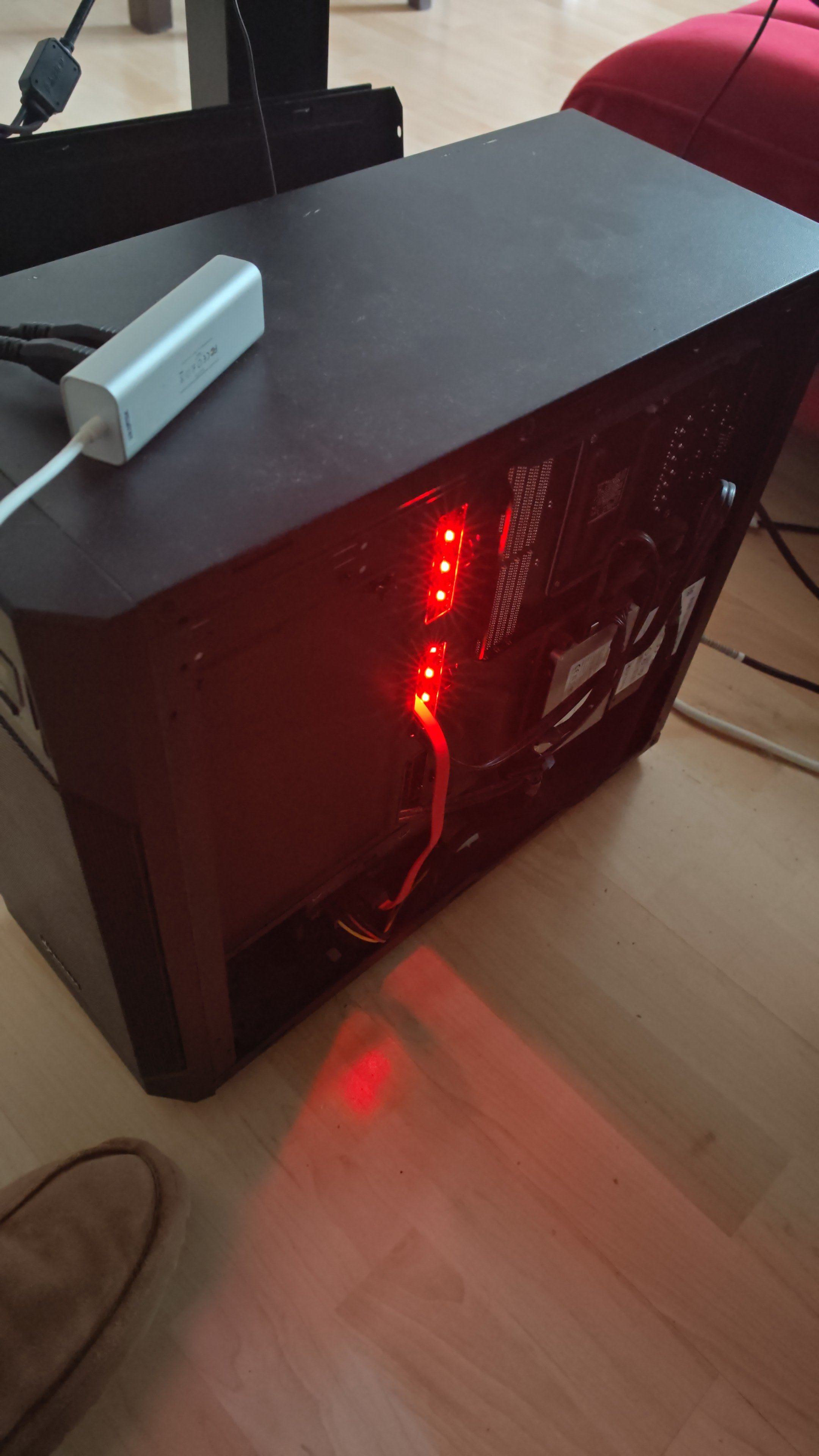

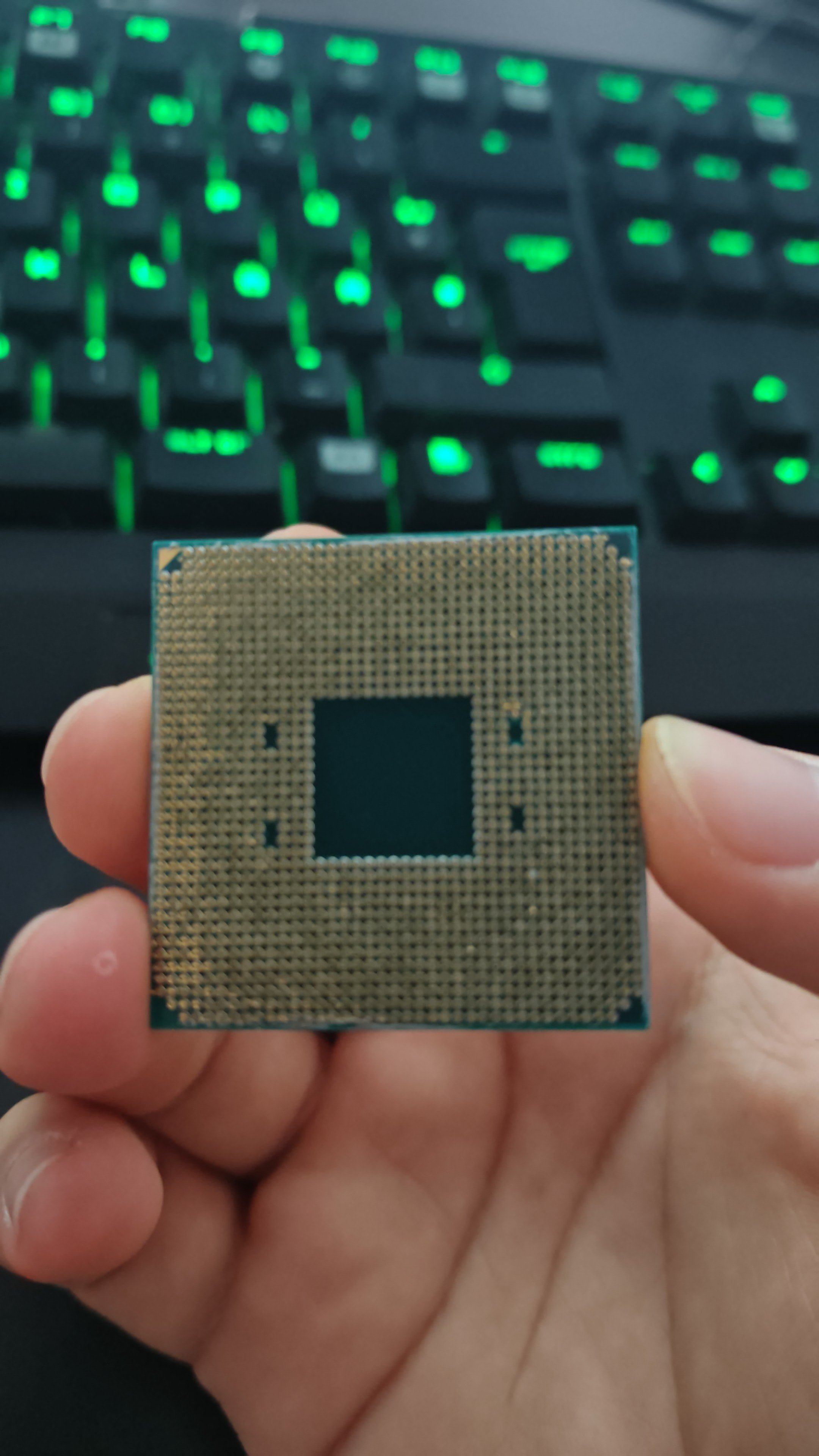

Hallo Leute,
vor kurzem habe ich meine CPU zum Kühlen in den Kühlschrank gelegt(sommer halt) ,mit neuer paste beschmiert und beim Versuch sie wieder einzusetzen hatte ich Probleme. Einige Pins sind nun schief und 1,2 sogar abgebrochen. Der PC startet zwar aber das Mainboard leuchtet nur rot und weder peripherie noch monitor erhalten Signale. Ist die CPU noch zu retten? Anbei Bilder.
Cpu: AMD Ryzen™ 5 1600 3.2 GHz AM4
Mainboard: MSI B450M Mortar Max
Vielen Dank.

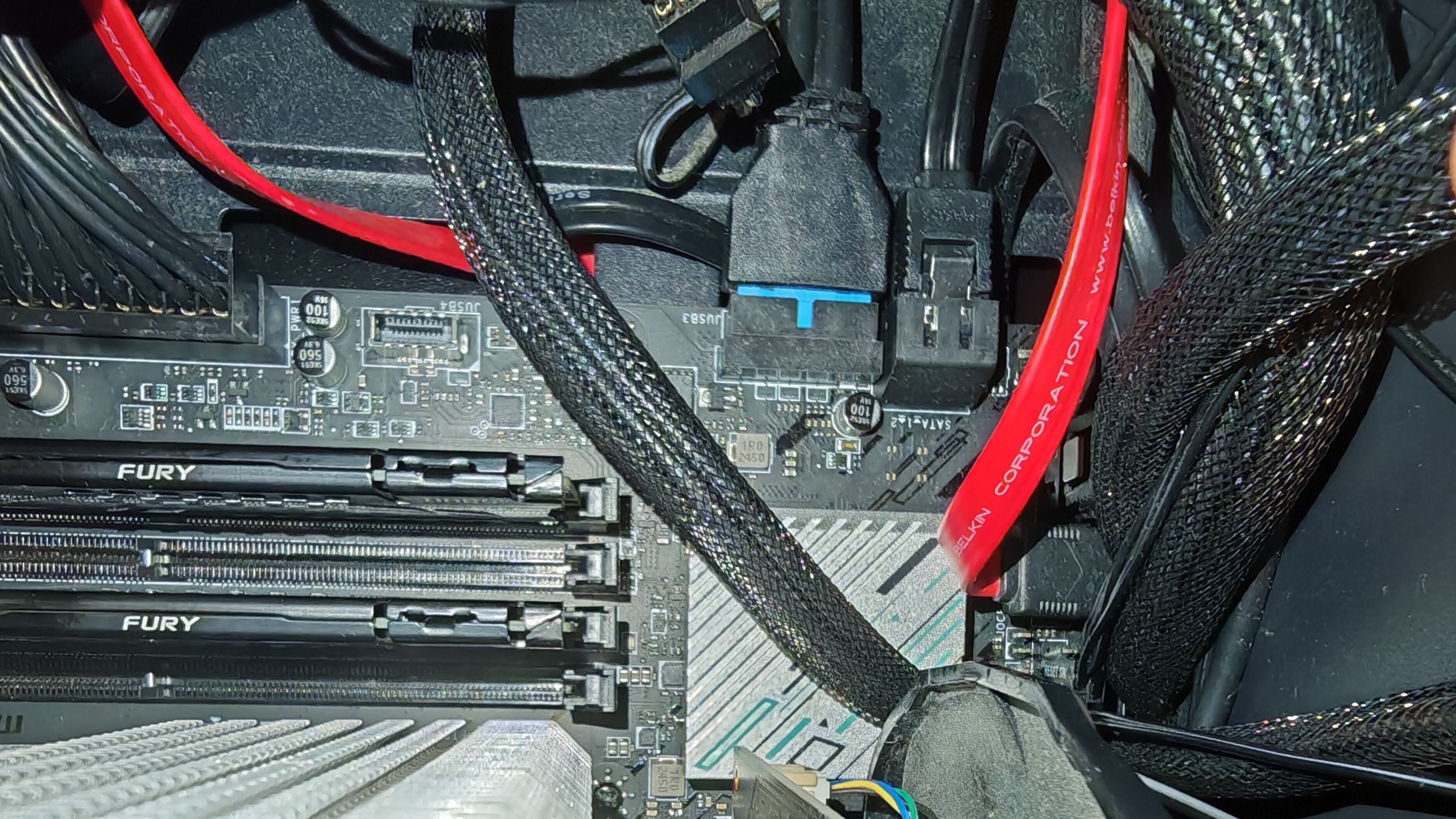

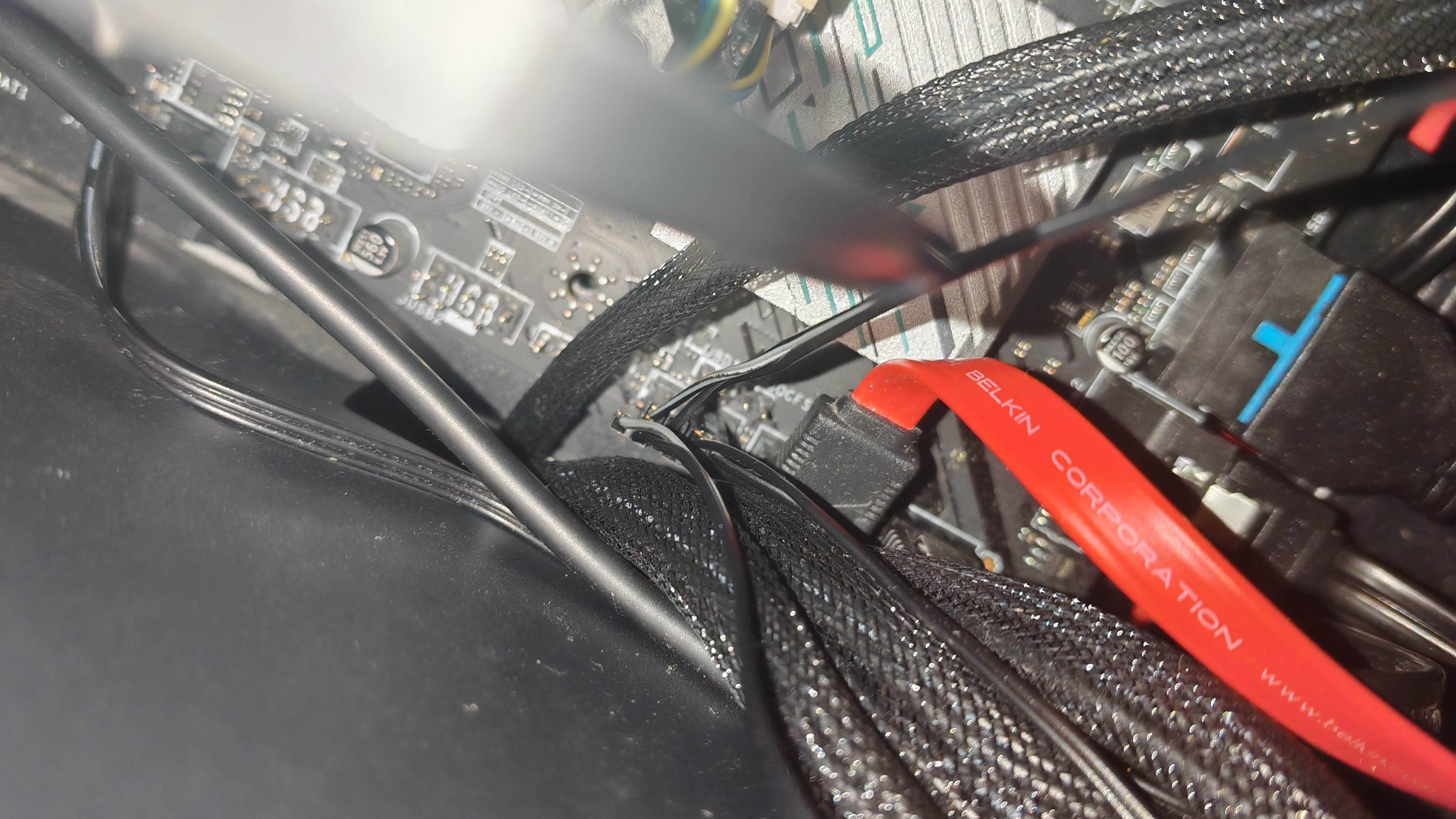

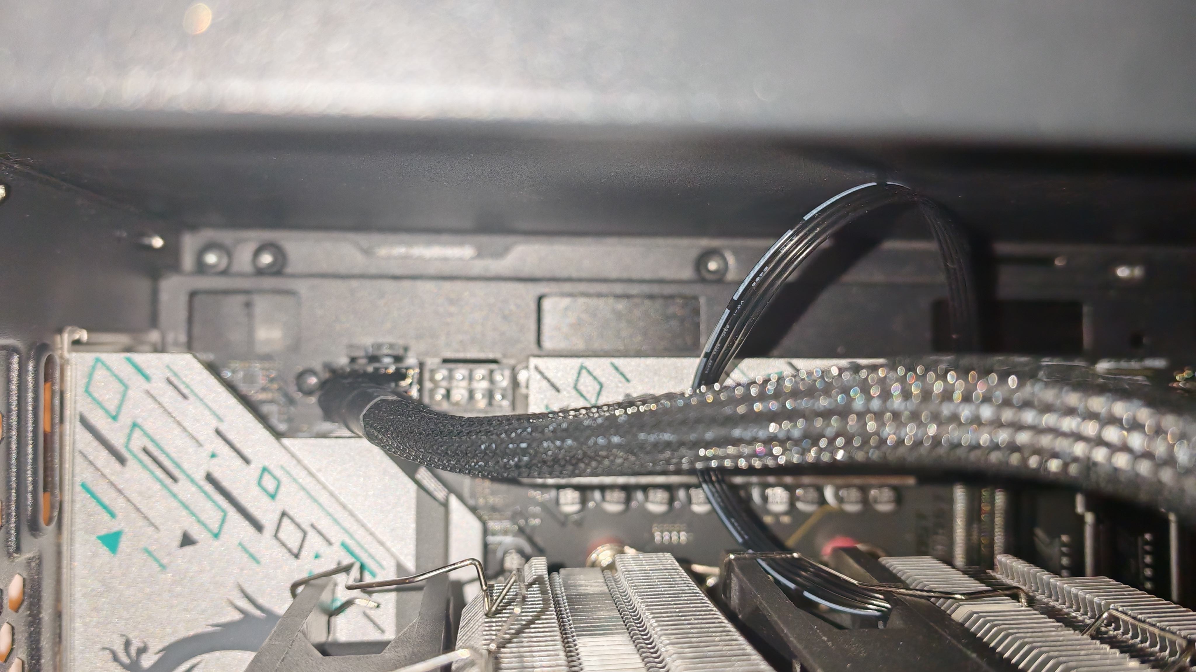

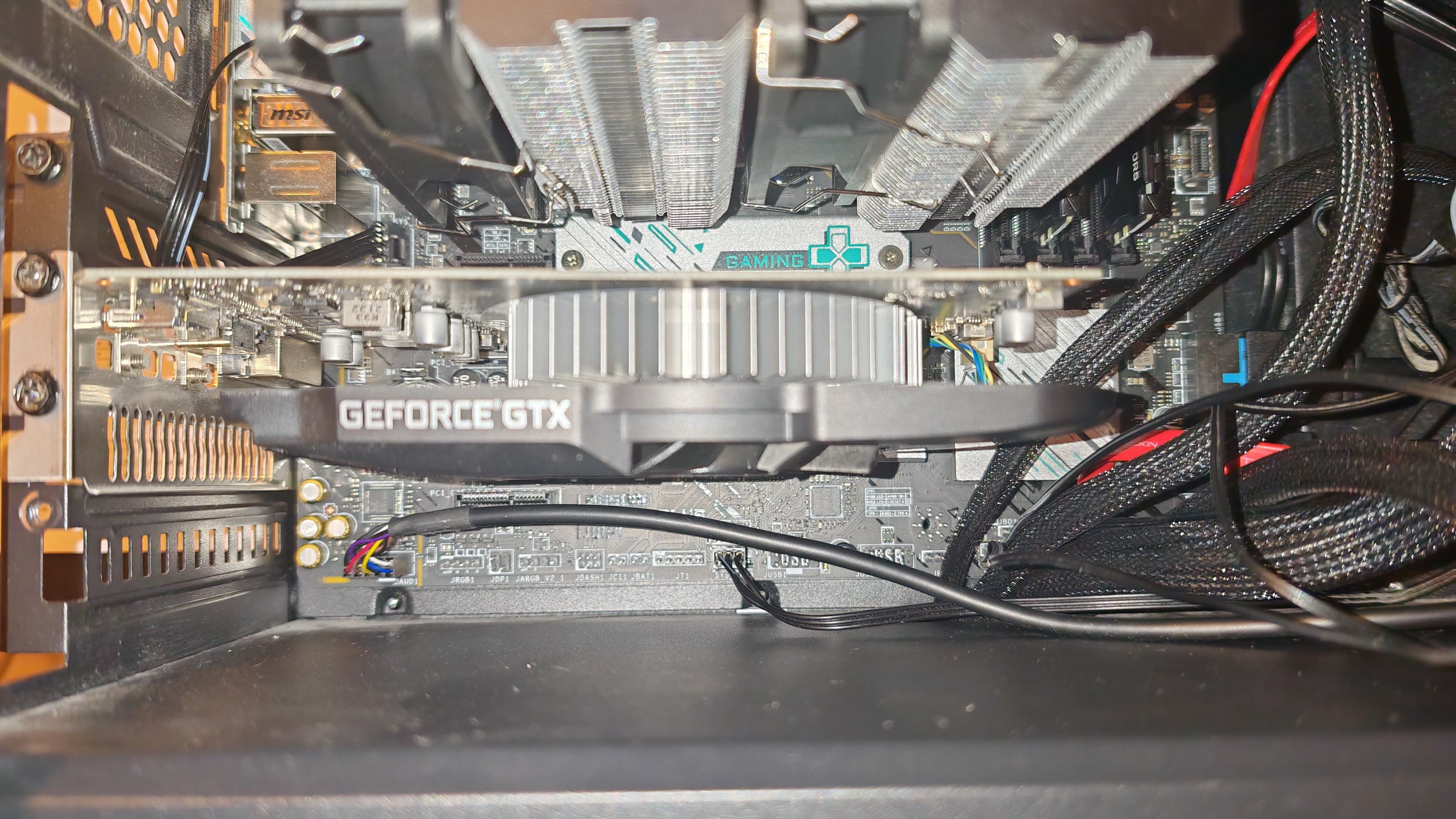

Danke für die Hinweise. CPU Power stecker steckt jetzt im richtigen Slot, ist nur ein 8er pin stecker,der Slot nebembei ist jetzt frei. Anbei Fotos von aktuellen Zustand. War glaub ich erstmal das letzte m-atx bord, meine finger kommen kaum durch. Grafikkarte sitzt richtig, PC startet leider immer noch nicht. Netzteil ist 500 Watt be quiet! System Power 9 Non-Modular 80+ Bronze

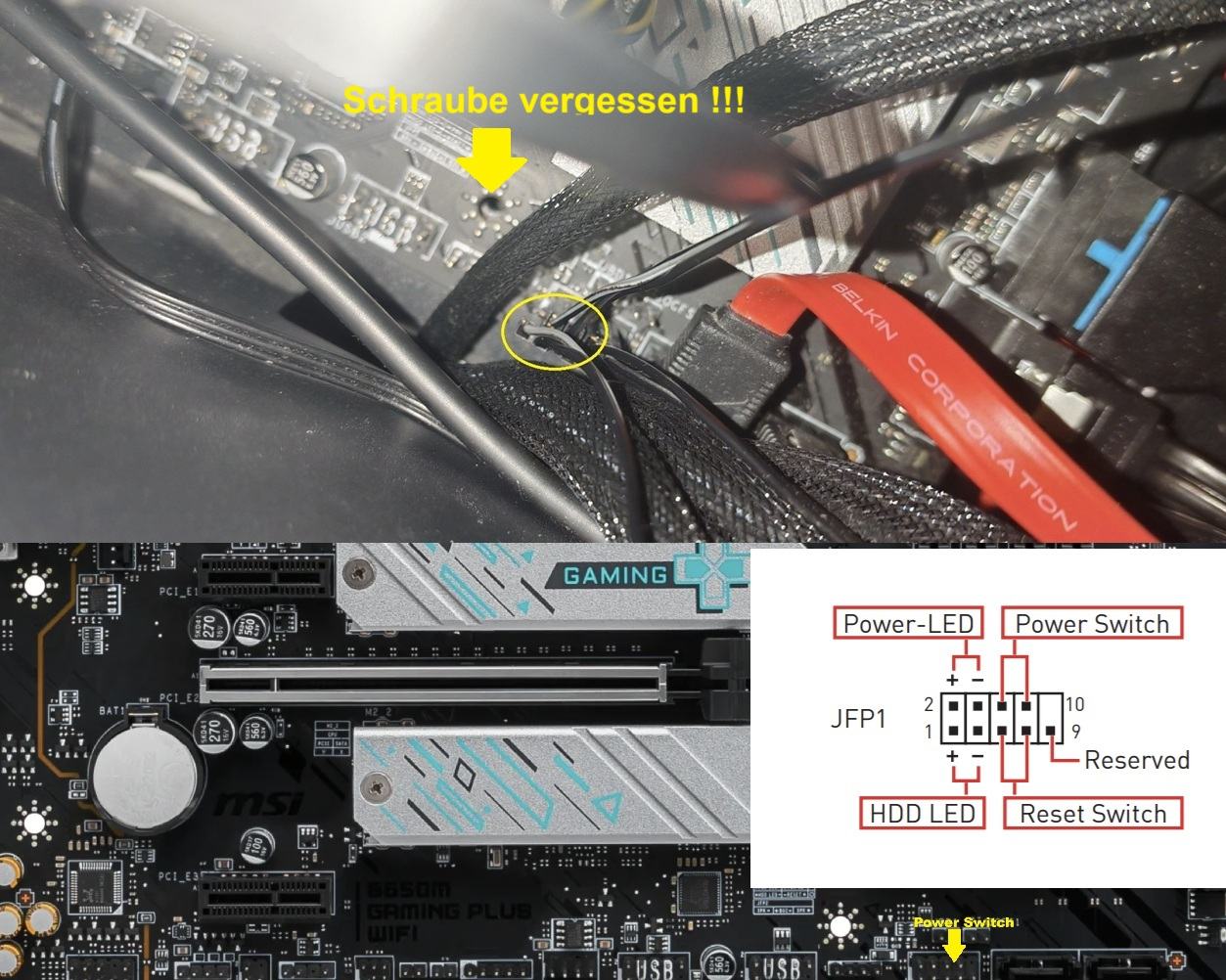

Bei dir ist der Power Switch wahrscheinlich um eine Reihe versetzt eingesteckt, mal alle Stecker die dort eingesteckt sind abstecken,
und nur den Power Switch richtig einstecken, wie auf dem Bild unten zu sehen.
Mindestens eine Schraube und einen Abstandhalter hast du vergessen einzubauen (Bild unten), ich hoffe die Abstandhalter unter dem Mainboard im PC Gehäuse sitzen alle richtig,
keinen Abstandhalter Zuviel eingebaut der einen Kurzschluss verursacht.

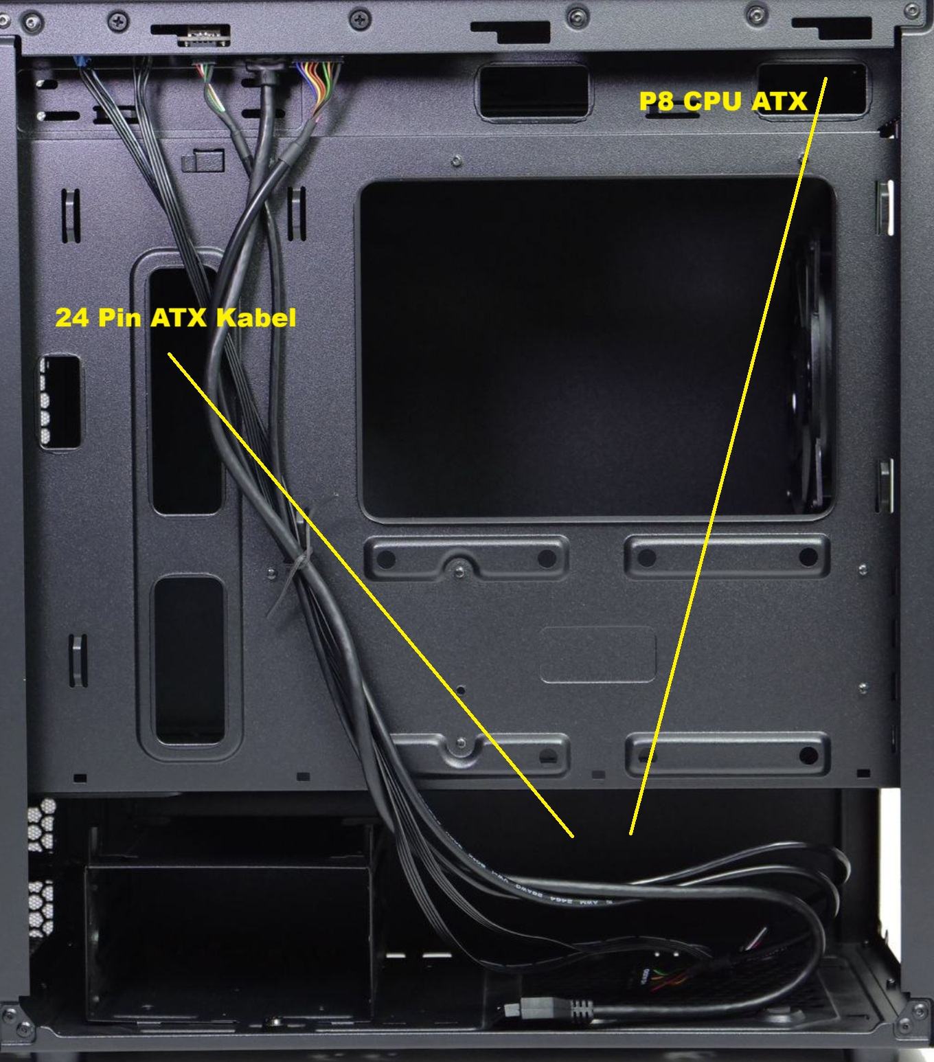

Deine Netzteil Kabel sind völlig falsch verlegt, die Kabel und Stecker werden nicht alle unten durchgeschoben, möglicherweise hast du dabei das Mainboard beschädigt.
Kabel die du nicht benötigst bleiben unten im PC Gehäuse liegen.
Das 24 Pin ATX Kabel wird hinten im PC Gehäuse verlegt und kommt am 24 Pin Anschluss vom Mainboard wieder raus.
Das 8 Pin CPU ATX Kabel (P8) wird oben direkt neben dem CPU ATX Anschluss durchgeschoben und das Kabel hinten im PC Gehäuse verlegt.
Da die Grafikkarte keinen Stromanschluss hat, kannst du das PCIe Stromkabel unten im PC Gehäuse unter der Abdeckung beim PC Netzteil liegen lassen.
Ups, danke für den Hinweis. meine Graka hat gar kein Stromkabel anschluss. Leider startet der PC immer noch nicht. Was könnte noch der Grund sein?

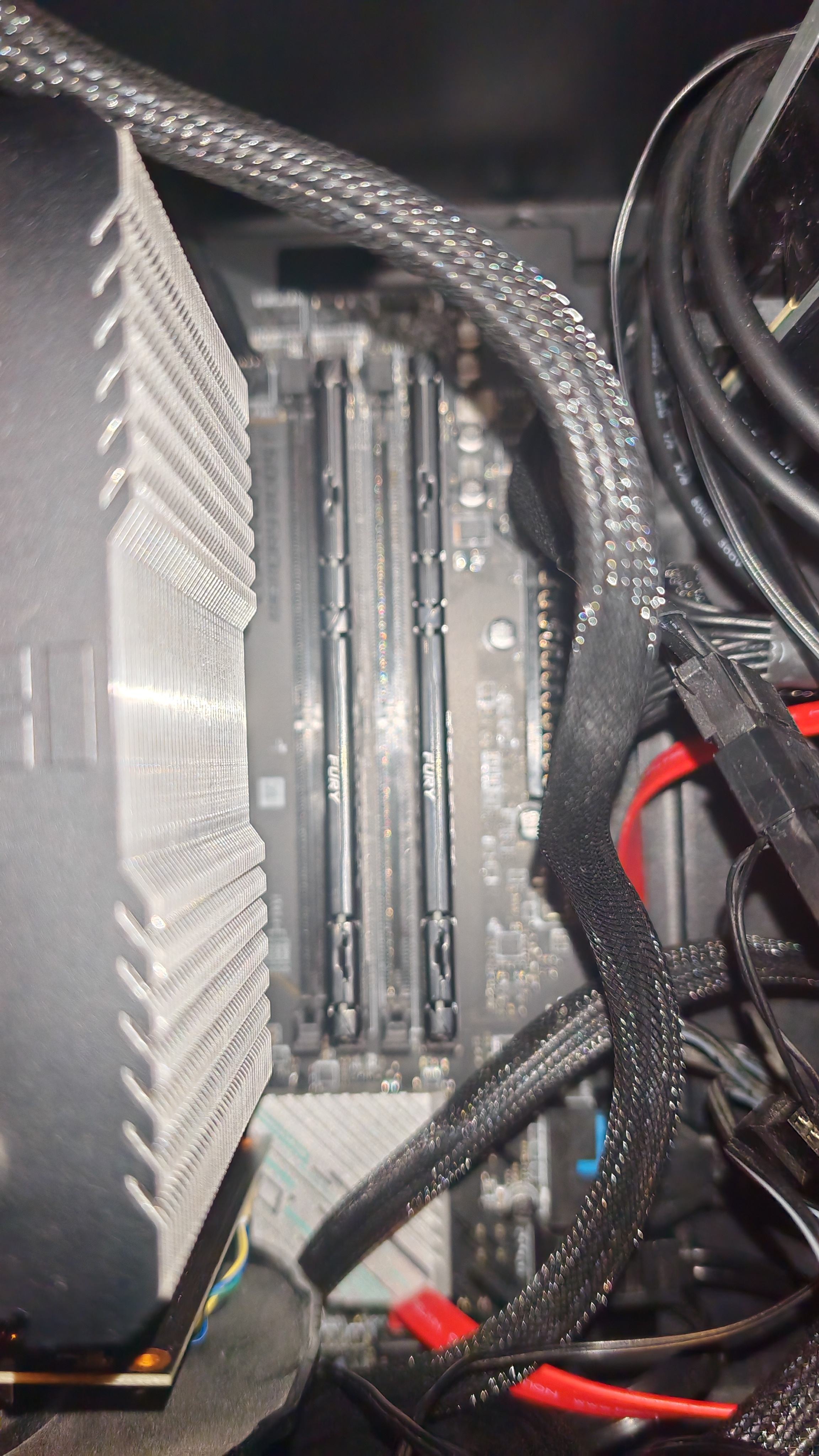

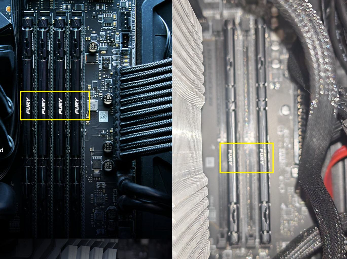

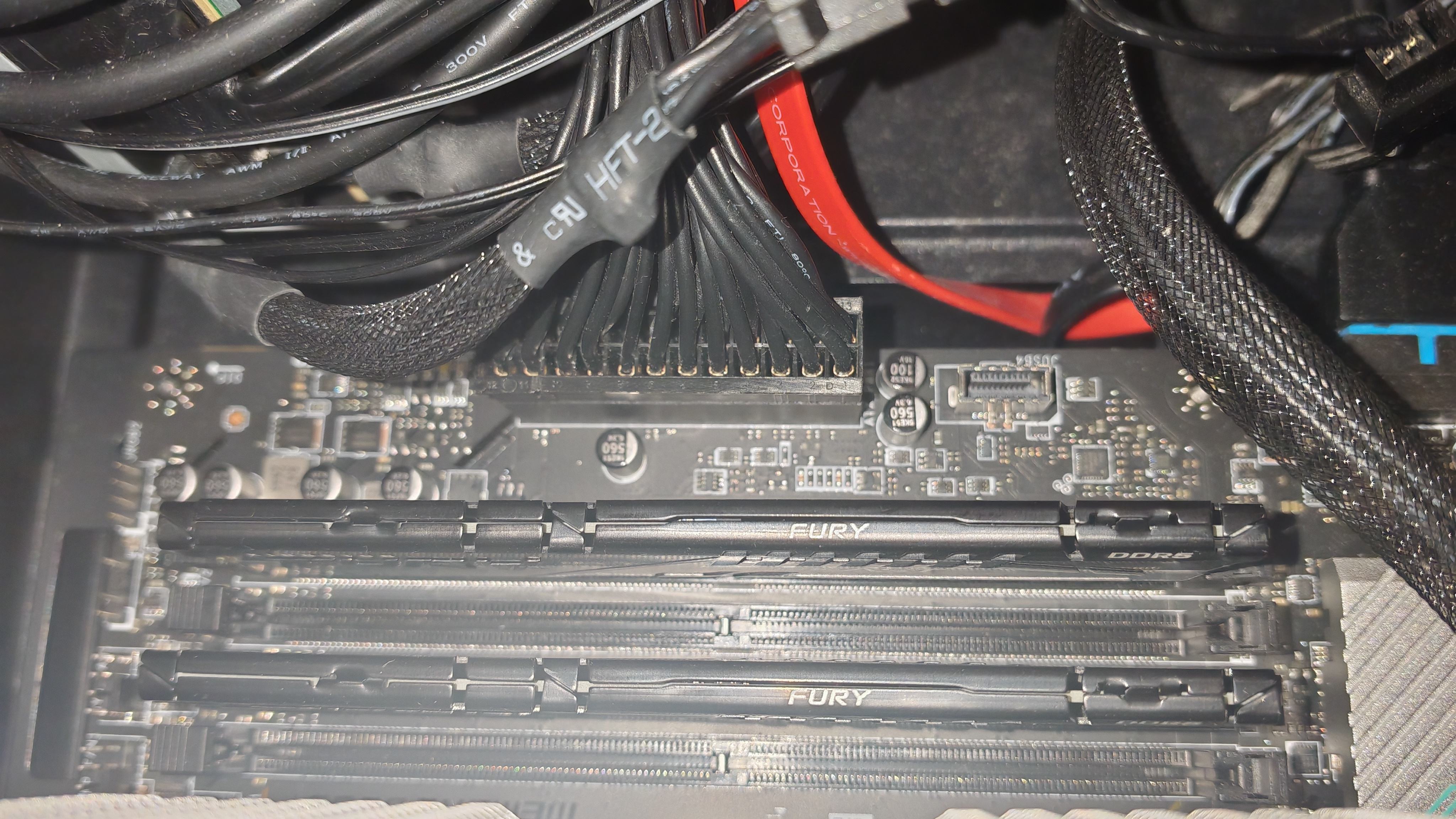

So Kinners. Es war eine schwere Geburt, aber der PC läuft jetzt. Die Ram Sticks waren falsch eingesteckt. Tschuldige!

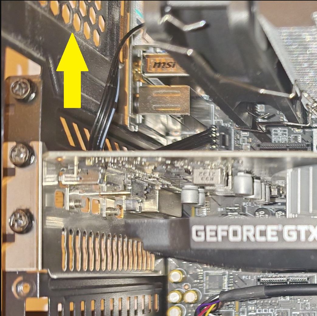

Neueste Treiber sind drauf, PC läuft flüssig. Letzte Frage, die bleibt: Ich hatte einen Gehäuselüfter ausgebaut und (noch) nicht wieder eingebaut. Momentan hat das Gehäuse 2 Lüfter + 2 CPU Lüfter. Brauche ich diesen 5. Lüfter? Der passt nur noch zwischen CPU-Lüfter und Gehäusegitter(Ausgang)?
Den Gehäuse Lüfter hinten im PC Gehäuse würde ich auf jeden Fall einbauen, die warme Luft wird durch diesen Lüfter aus dem PC Gehäuse geleitet, deshalb beim Lüfter auf die Einbaurichtung achten.
Da wo sich die Streben am Lüfter befinden, wird die Luft rausbefördert.
Was meinst du mit falsch eingesteckt?
Das Fury Logo zeigt normalerweise in die andere Richtung.
Das hätte doch auffallen müssen, das der Ram sich nicht in den Ram Slot drücken lässt.
