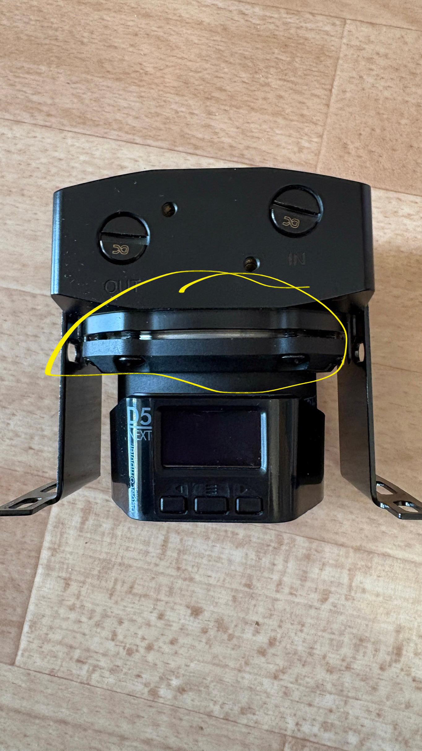

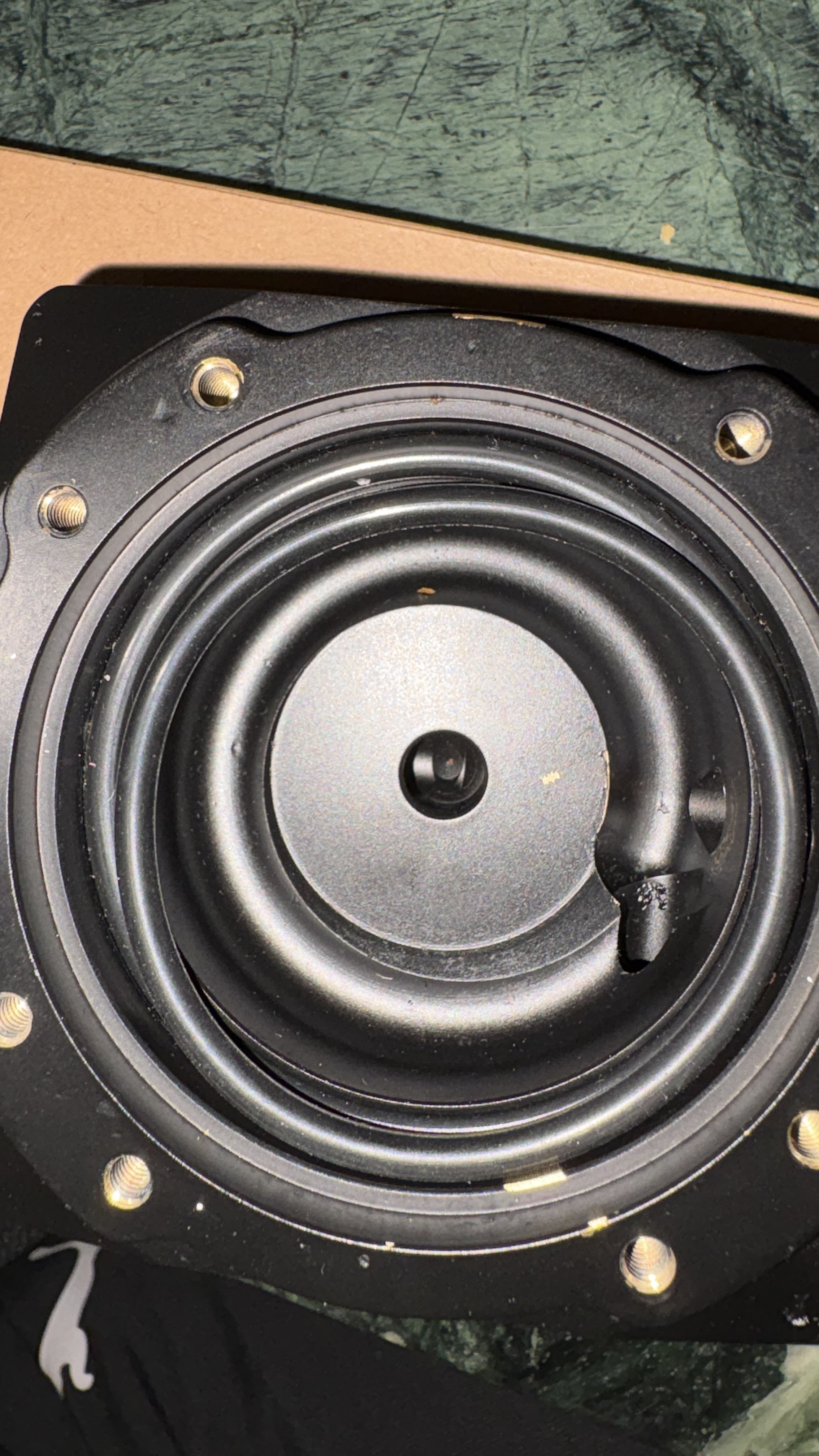

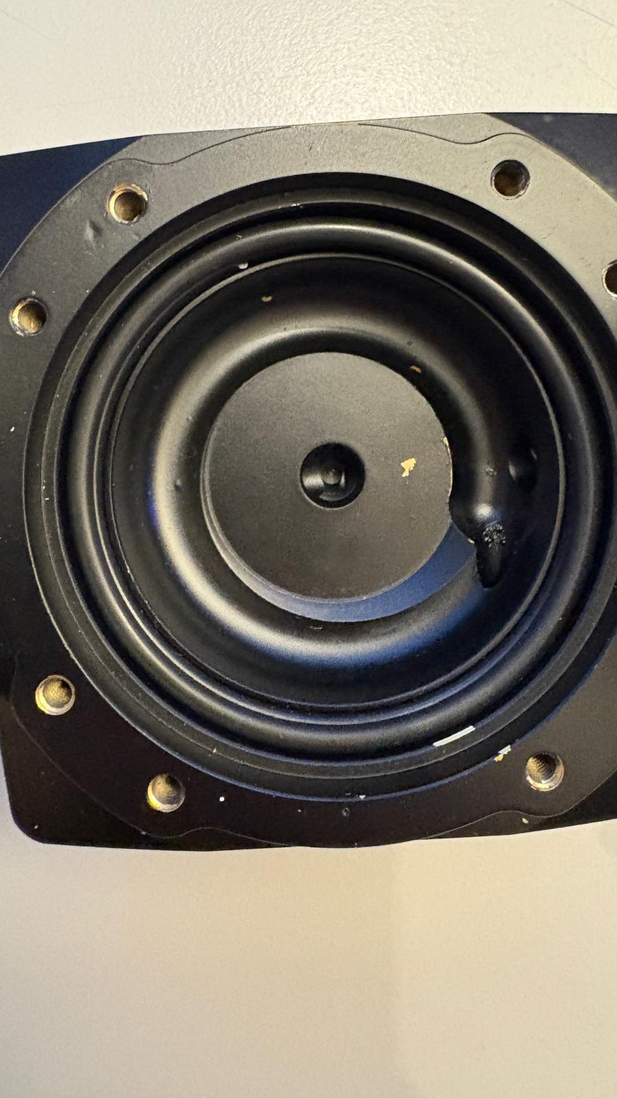

Theoretisch ja, das Original hat auch 57x3.5mm:
Also, die neu bestellten 57er Dichtungen scheinen auch die falschen zu sein.
Hier noch ein Bild mit der anderen Dichtung die aber im zusammengebauten Zustand den Spalt erzeugt.
Denkt ihr ich kann es trotz des Spaltes versuchen, ansonsten bin ich etwas ratlos.
Weil mit dem neuen Dichtungsring auch ein Spalt bleibt oder sind die neuen Dichtungsringe größentechnisch anders als die alten?
Solange ein Dichtungsring richtig zwischen Pumpe und Top sitz und alles dicht hält, ist ein sichtbarer Spalt zwischen Pumpe und Top kein Problem.
Du könntest ja Alphacool und AquaComputer kontaktieren und sie um einen Rat bitten. Die beiden Hersteller antworten zügig auf die E-Mails.
EDIT: so sollte die Kombo normalerweise aussehen, ohne Spalt:
Danke für die Infos, ich werde die kontaktieren
