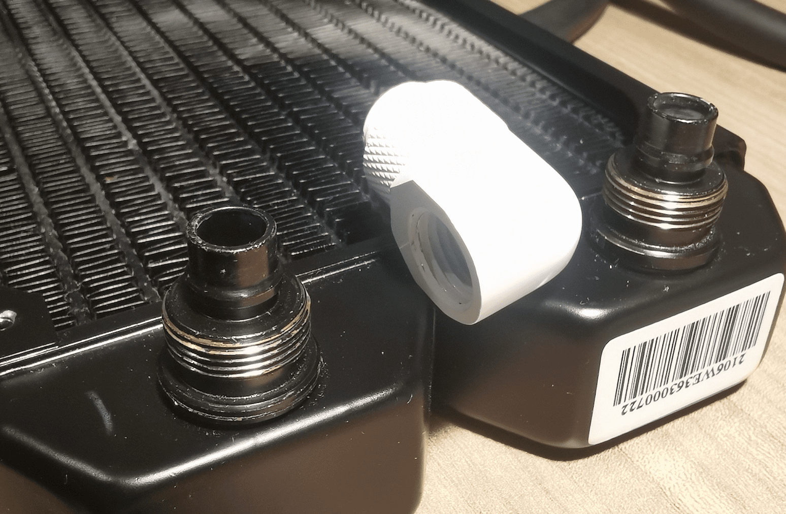

Am eigentlichen Setup habe ich nichts geändert. Einzig nen Barrow 4080 Kühler...,der ist aber auch Kupfer Acetal. Wurde sonst nichts geändert, außer noch billo Desti Wasser. Bin auch komplett ratlos, mache das auch nicht erst seit gestern. Nutze IP Protect seit über 10 Jahren und nie Probleme. Das fing jetzt erst mit dem Wechsel der Pumpe an. Die Schläuche sehen aber eigentlich noch aus wie immer. Habe noch nen anderes Bild....
Auch frohe Ostern.
Die grüne Farbe deutet eigentlich eher auf Kupfer statt auf Weichmacher hin. Hast du Alu oder sonstige exotische Materialien im Kreislauf?
Wasserwechsel sorgt meiner Erfahrung nach oft für Ärger, da Sachen ausgespült werden, die sich zuvor schön in einer ruhigen Ecke festgesetzt hatten.
Bezüglich des Wassers würde ich vom selbstpanschen abraten und zum weithin bestätigt problemfreien Double Protect Ultra greifen, was im 5L Kanister auch ein paar Euro günstiger ist
Ansonsten scheint hier wohl ein langes WE mit komplett zerlegen & spülen anzustehen :(
Stimme dir zu das ist 100% kupfer Oxidation...
Spülen mit Cleaner von EKWB oder Citronensäure.
Danach mit DP-Ultra rein und nach einen Monat nochmals DP-Ultra wechseln...
kannst du das grüne zeug mal näher bringen ? Sieht aus wie Papier Fransen. hast du Schläuche zugehalten beim Pumpen wechsel und vergessen eins rauszunehmen ?
Habe das Zeugs schon entsorgt. Habe gestern beide Kühler gespült, sammelt sich aber schon wieder. Schätze der CPU Block ist schon wieder voll. Wenn ich den Kreislauf kurz drehe, sinken die Temps und steigen dann wieder. Schätze ich werde den ganzen Kram ausbauen, mit Wasser durchspülen und erstmal trocknen lassen müssen. Muss ma gucken, irgendwo liegt den Reduzierer auf 1/4 rum...
Mehr Bilder hatte ich nicht gemacht.
Nochmal Bilder gemacht, läuft schon wieder voll. Näher komme ich so nicht ran

Du musst den Prozess stoppen verwende ein Cleaner 30min hochdosiert danach auseinander bauen Spülen und wider zusammen. Danach nur noch DP-Ultra rein.
Der Schiet wird sich wahrscheinlich in rauhen Mengen in den Radiatoren gesammelt haben. @citsejam komplett zerlegen, alle Teile gründlichst reinigen u spülen, wenn die letzten Teile nicht wieder raus- dann davon ausgehen Alu-Kupfer im System, ergo maximal Korrosionsschutz-Gepansche und beten ist natürlich immer gut :fresse:
Ich mache das immer mit den IKEA BEutelklammern. Funzt 1a. Papier benutze ich da nicht.Werde den kram am Wochenende komplett zerlegen und spülen, neues Wasser und dann, soferns wieder kommt, mit Chemie an die Sache gehen. Gemischtes Metall kann nicht sein, lief 10 Jahre problemlos. und am Loop nichts geändert.
Ich schätze ich habe mir mit dem mistigen destillierten TP Wasser was eingefangen.
Vielleicht spüle ich nochmal mit Essig oder dergleichen durch.
Ich entscheide das mal spontan, wenn ich sehe was da fürn Kram mit raus kommt.
Habe leider den Kanister nicht mehr von dem Wasser.
Es ist halt auch zum Mäuse melken, es gibt keine Bilder im Netz von irgendwie Korrosion oder Algen im Loop....Krassinger
Aber genau das hatte ich doch gesagt? 🤔
Bissel Wasser durch die Radiatoren plätschern lassen wird da nicht helfen. Wie @Daniel-Marius1975 schon gesagt hatte, kommt das vermutlich aus den Radiatoren.
Also ausbauen, mit schönem heißen Wasser halb voll machen und dann mal ordentliches schüttelworkout bis nix mehr raus kommt.
Kannst natürlich auch noch mit ner Ladung Clit Bang nachhelfen, anleitungen gibts ja genug.
Danach am besten noch 24h nur Radi +100% Pumpe mit dest. Wasser im Kreis laufen lassen um sicherzugehen, dass das Wasser klar bleibt
ich denke das sieht schon lange so aus aber die neue Pumpe hat mehr Power und Spült das zeug raus. Das ist nur Citronensäure.
Wenn du den Chemischen Prozess stoppen willst musst du es so machen.
Spül zuerst nochmal mit DEST-wasser dann den Cleaner rein Doppelte Dosis nur 30min.
Alles auseinander Spülen reinigen und DP-Ultra rein.
Ach ja und Schläuche ersetzten.
Yo so in etwa ist der Plan. An den Hahn und Go, später natürlich Einzelbehandlung. Zeugs habe ich alles da.
Die olle Xres hatte immer 100% Startboost für 17 Sekunden glaube ich, da war nie ein Fitzelchen. Ich sehe ja auch meinen Ausgleichsbehälter. Da war nie was dran. Bis jetzt ja kein Beinbruch. Lasse das mal auf mich zukommen. Habe eh so paar Leichen im Gehäuse, dann wird direkt mal bissi was geflext.
habe oben neue Bilder eingefügt.
Das Zeug kannst dir auch sparen.
Laut Sicherheitsdatenblatt ist das auch nur Citronensäure
Das schrieb ich auch oben Wegen Citronensäure. Es stoppt die Axidation wäscht sie raus. Aus meinser Sicht sehr gut.
Was eignet sich heutzutage für reinigen der Radis.
Das gute Cillit gibt es nicht mehr?
Citronensäure kann Kupferoxide/Grünspan anlösen, deshalb eignet sie sich zum Reinigen von blankem Kupfer grundsätzlich schon. Sie stoppt die Oxidation aber nicht dauerhaft – sie entfernt nur die vorhandenen Oxidationsprodukte. Wenn die Ursache im Kreislauf bleibt, kommt es wieder. In Kühlsystemen wird Korrosion langfristig eher durch passendes Kühlmittel mit Inhibitoren, saubere Materialkombinationen und wenig Sauerstoffeintrag begrenzt.
Wichtig ist auch: Säure nicht lange im Loop lassen und nicht einfach komplett durch alle Teile jagen, vor allem nicht bei vernickelten Blöcken, Aluminium oder empfindlichen Dichtungen. Hersteller und Nutzerberichte warnen, dass Säure Nickelbeschichtungen angreifen kann; gründliches mehrfaches Spülen nach der Reinigung ist entscheidend.
Für eine PC-Wasserkühlung ist deshalb meist am sichersten:
Kupferteile zerlegen und lokal reinigen, danach mehrfach mit destilliertem Wasser spülen und erst dann wieder mit einem inhibitorhaltigen Kühlmittel wie DP Ultra befüllen.

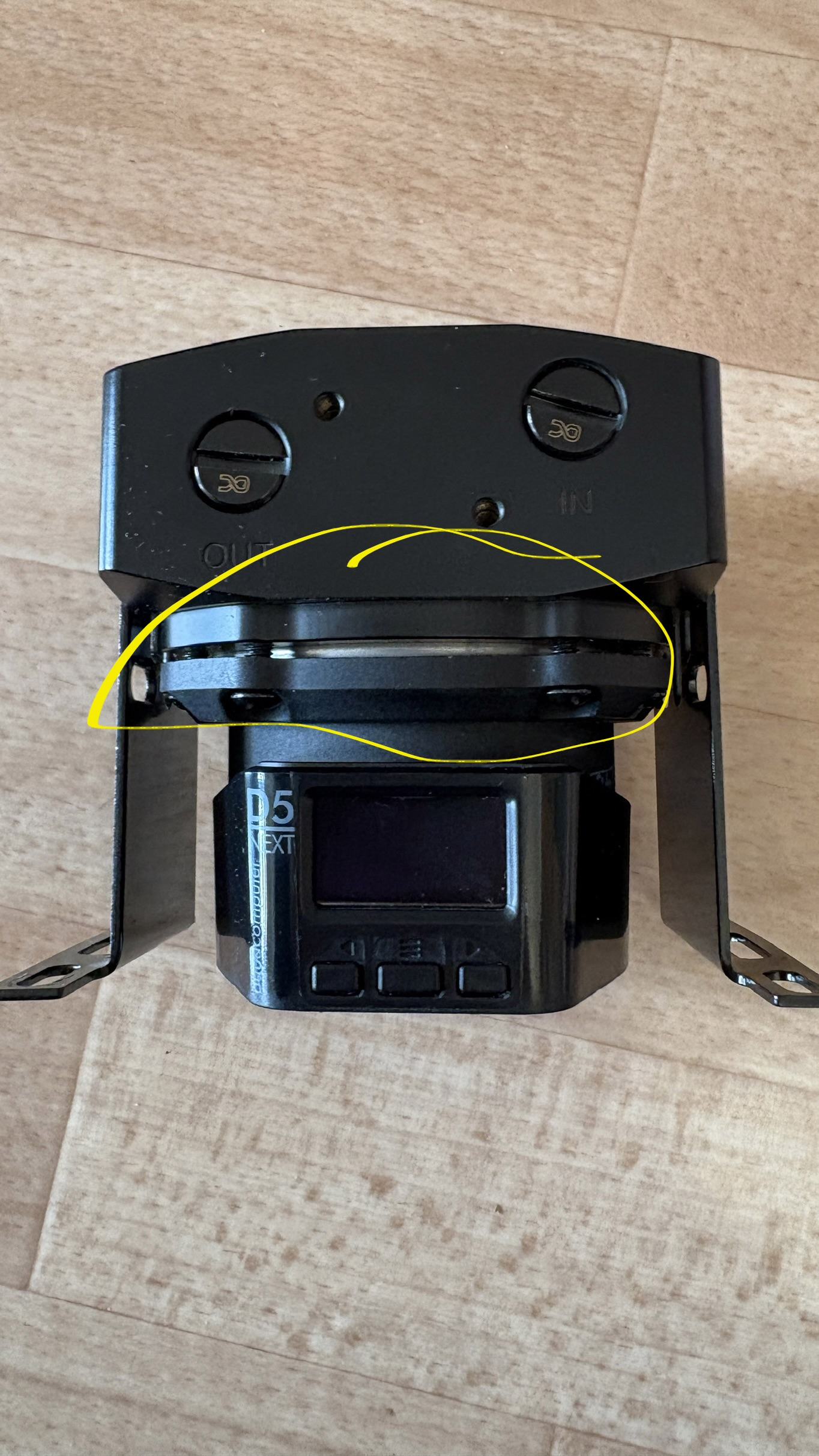

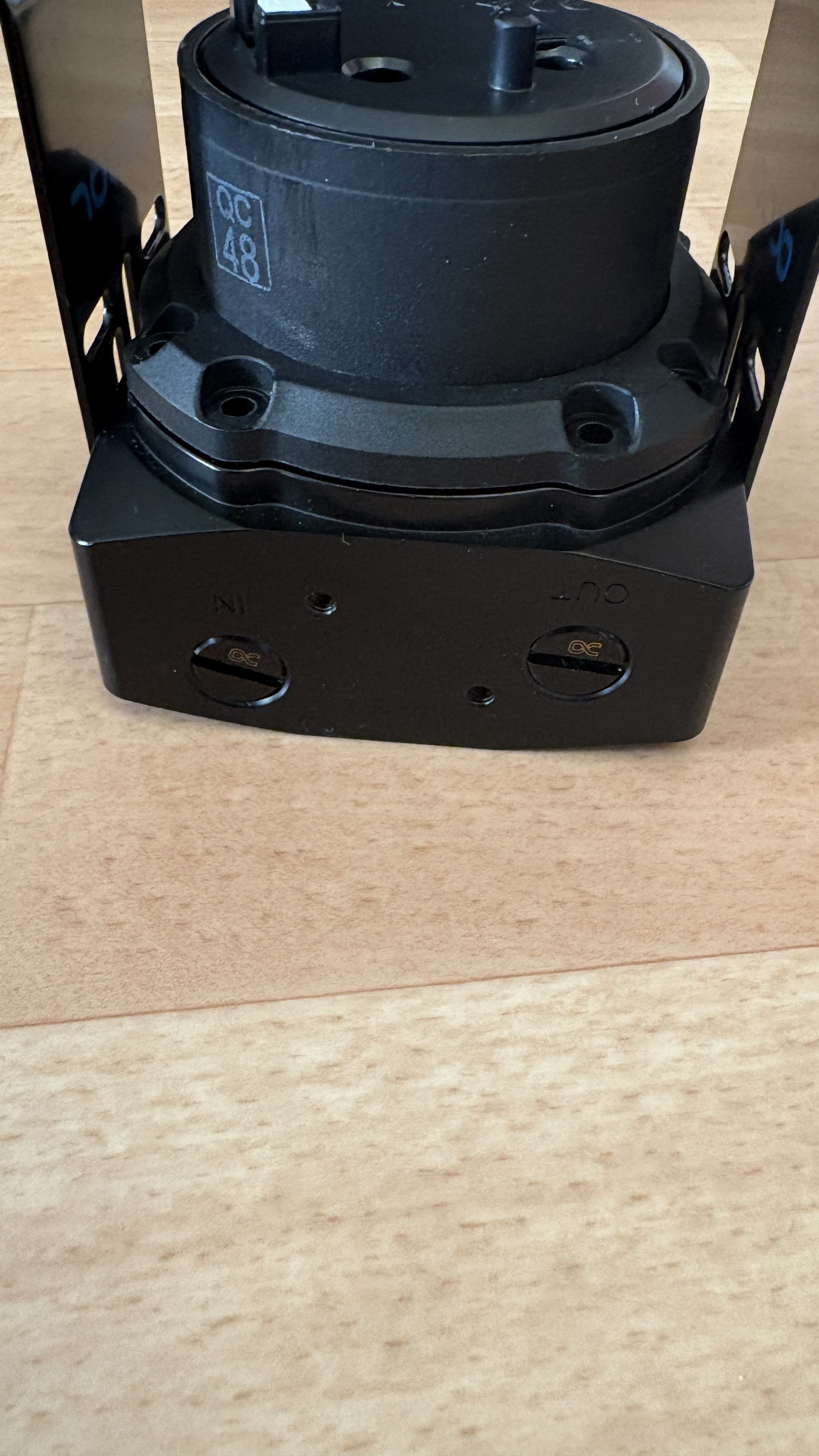

Ist das wirklich normal ? Ddc bykski B-PMD3-X so kleine Schaufeln zu vpp d5 bykski 🫣🙂‍↕️🤯 ??? Vpp gefällt mir... Ddc 😆
wie ist die "China Apex" Pumpe, hab die gerade für 30 € gesehen
Ich werde noch Berichten. Aber die Sieht optisch Technisch besser aus wie die Barrow D5 Original. Ich werde die APEX VPP wie auch immer aber in einem ICEMEN EVO Dual D5 Testen ... Es sieht für mich Perfekt aus von den Spaltmassen und Spiel Verarbeitung etc. kommt aber noch Versand bei ALi.....
Die erste Barrow D5 die ich hatte war wirklich Top... Nur sind die nur im Singel Modus geeignet, wie eigentlich viele D5 mit Kugelkopf.
Irgend wo im web erzählt einer das der China verschnitt zwar etwas mehr Leistung bringt aber auch zu einer Originalen VPP auch etwas lauter ist. Aber bei Gleicher Lautstärke immer noch etwas mehr Flow bringt, ich vermute etwas mehr Druck schon von unten heraus. Wenn du extreem auf sicher gehen willst du brauchst ultra Silent nim das Original.
Wenn sie etwas Hörbar ist für mich nicht so schlimm. Wichtig ist das sie nicht Vibriert wie sau...
