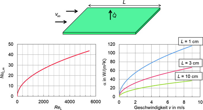

Und hier noch mal mit einen Lüfter. Mehr als 2 m/s schafft so ein 120 mm Lüfter @ 1000 rpm nicht.
Und wenn man jetzt von 30 W/m²K @ 2 m/s ausgeht, dann kommt der Faktor 6, wie bei der Messung, heraus:

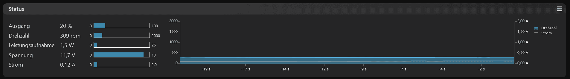

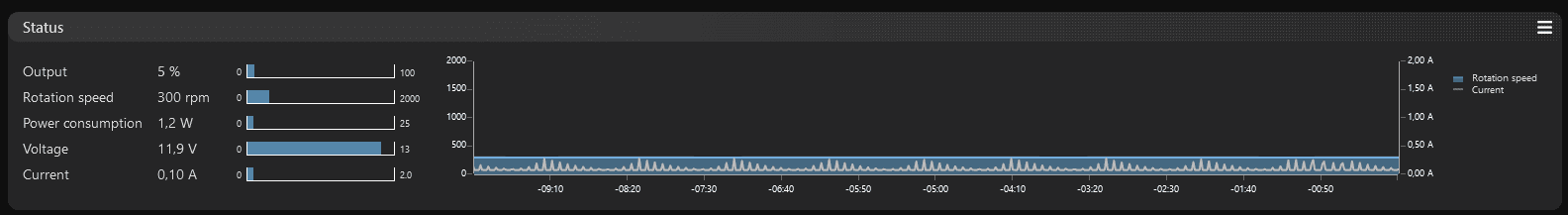

Lüfter (9) aufm Mora:
Wer komm drauf was hier falsch ist? ;)
Lüfter, keine Pumpe. :)
Und immer wenn der Lüfter versucht hat anzulaufen, ging die Stromaufnahme hoch.
Muss jetzt bald drei Wochen so gewesen sein und hab ich auch nur gesehen (Mora steht unterm Tisch), weil ich dem leisem "Klack Klack" nochmal nachgegangen bin, was ich erst dem Ventiltrieb der Heizung zugeordnet hatte.
Ich hatte in der AS zwar schon mal gesehen, dass der Verbrauch schwankt und mich gewundert, aber mich dann auch nicht weiter dafür interessiert... . :d

Ich bin aber immer noch nachhaltig angetan wie gut 9x Artic P14 mit 300rpm kühlen und wie wenig Strom die zusammen verbrauchen. 1,5 Watt.
Im keller ja egahl wie laut.
